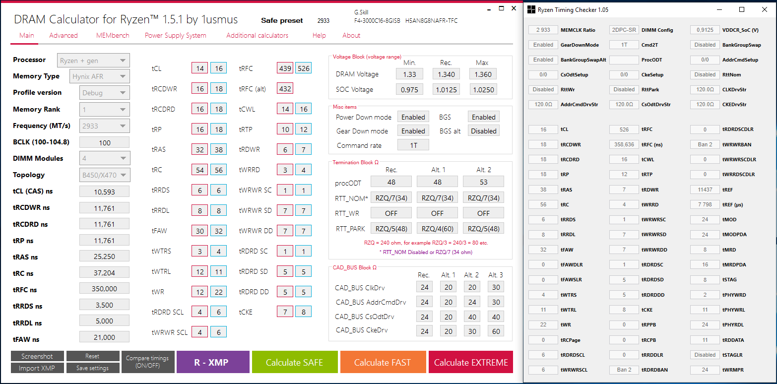

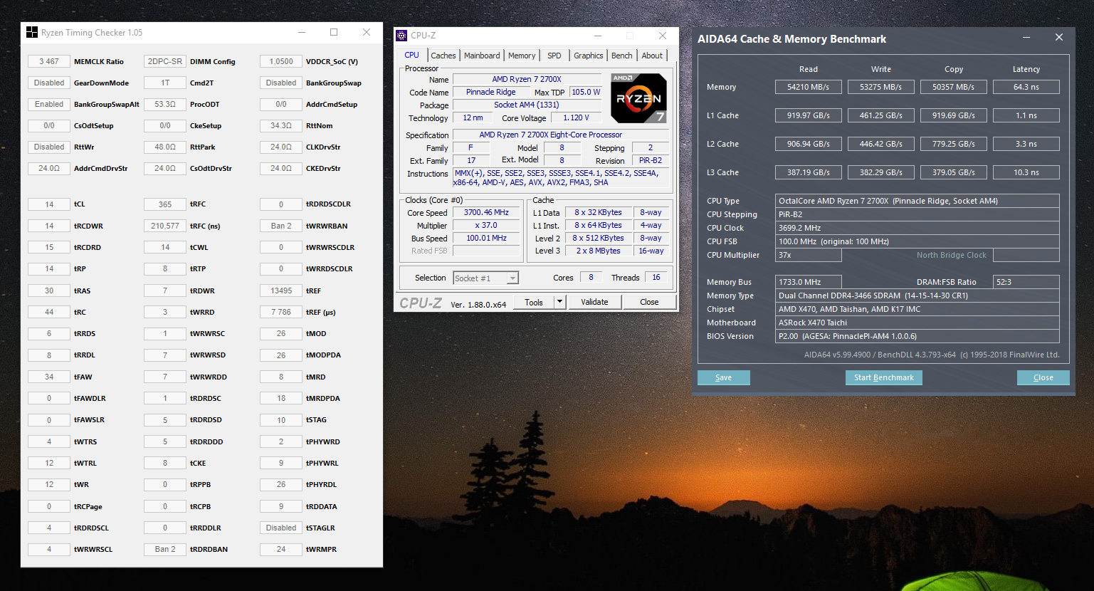

Hab mal ordentlich Spannung auf Vcore (1.3V -0.05V Offset, SoC 1.05V und DRAM 1.42V) gegeben.
Werte sind vom DCfR v1.5.1 und teilweise leicht alterniert. Bin froh nun 1. Mal 3466 gestartet zu bekommen.
Werde noch die Spannungen, Widerstände, Timings (tRFC, ...) ausloten & Tests durchführen.
Die AIDA64-Werte und die hohe Vcore in CPU-Z kommen vom PBO/XFR. Werde auch ohne probieren.

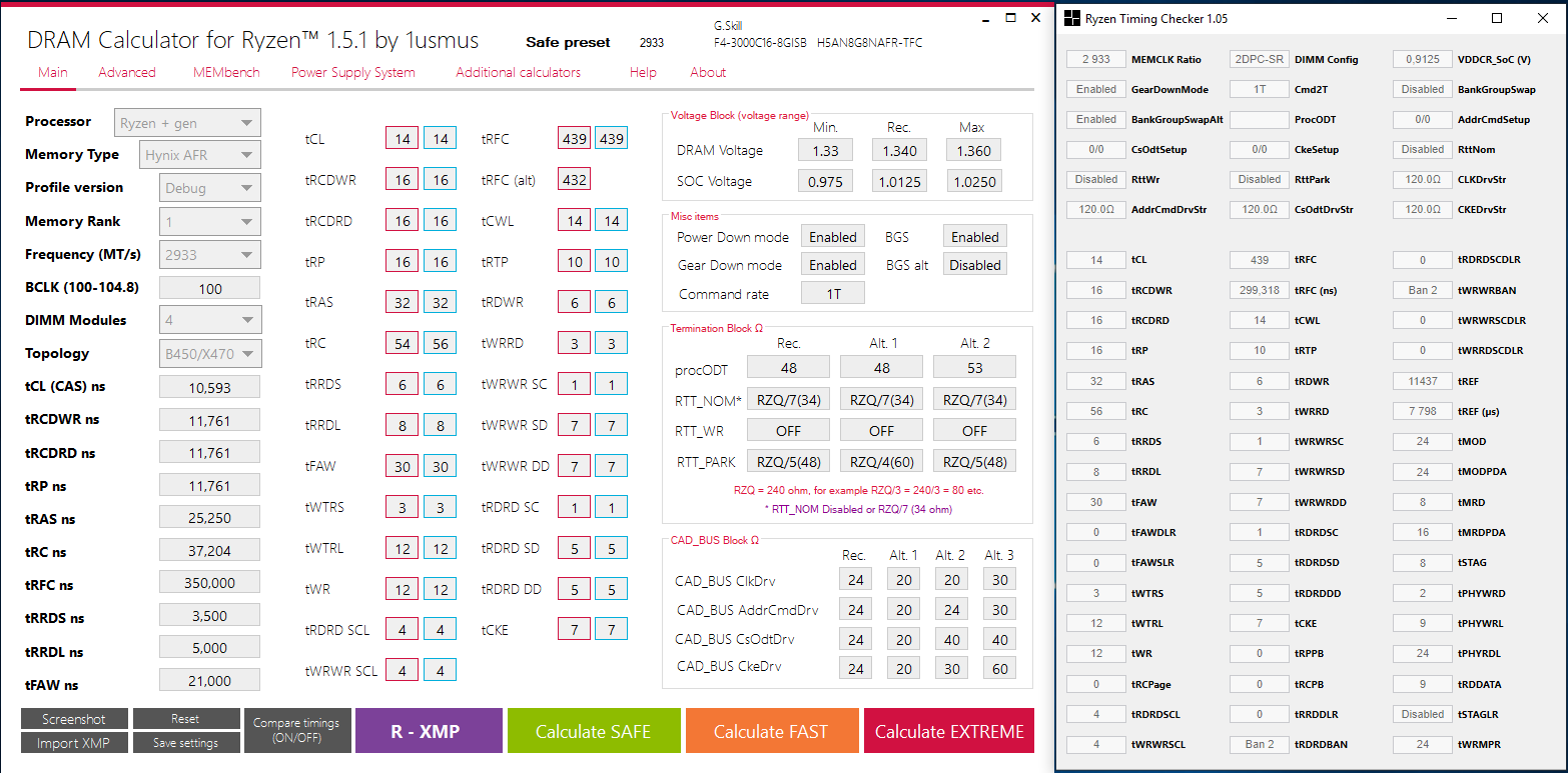

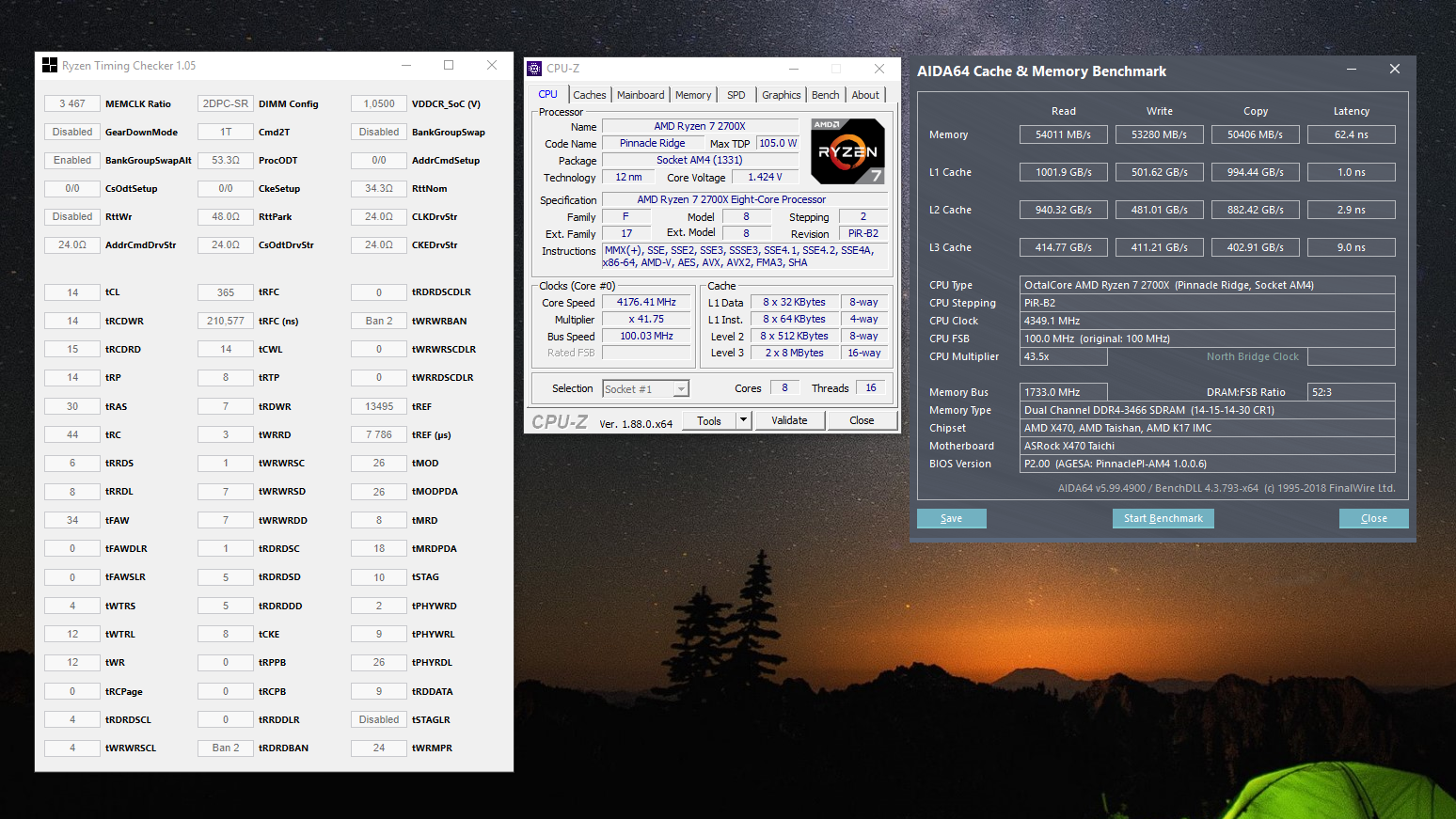

Kein Leistungsverlust ohne PBO beim AIDA64 C&M Benchmark, dafür nur ~1,25Vcore unter Last.
64,3ns Latenz sind immerhin 3,1ns schneller als mit 3200 CL14.
Mit DRAM Voltage @ 1,38V startete zwar & der obige Bench lief, aber beim AIDA64 Systemstabilitätstest freezte es.
Werde nun nach dem Calculator noch 1.39V (+/- 0.5V) testen, da sollte evtl. der Sweetspot für 3466 zu finden sein.
Dann noch SoC Voltage ausloten mit dem AIDA64 Systemstabilitätstest ...
