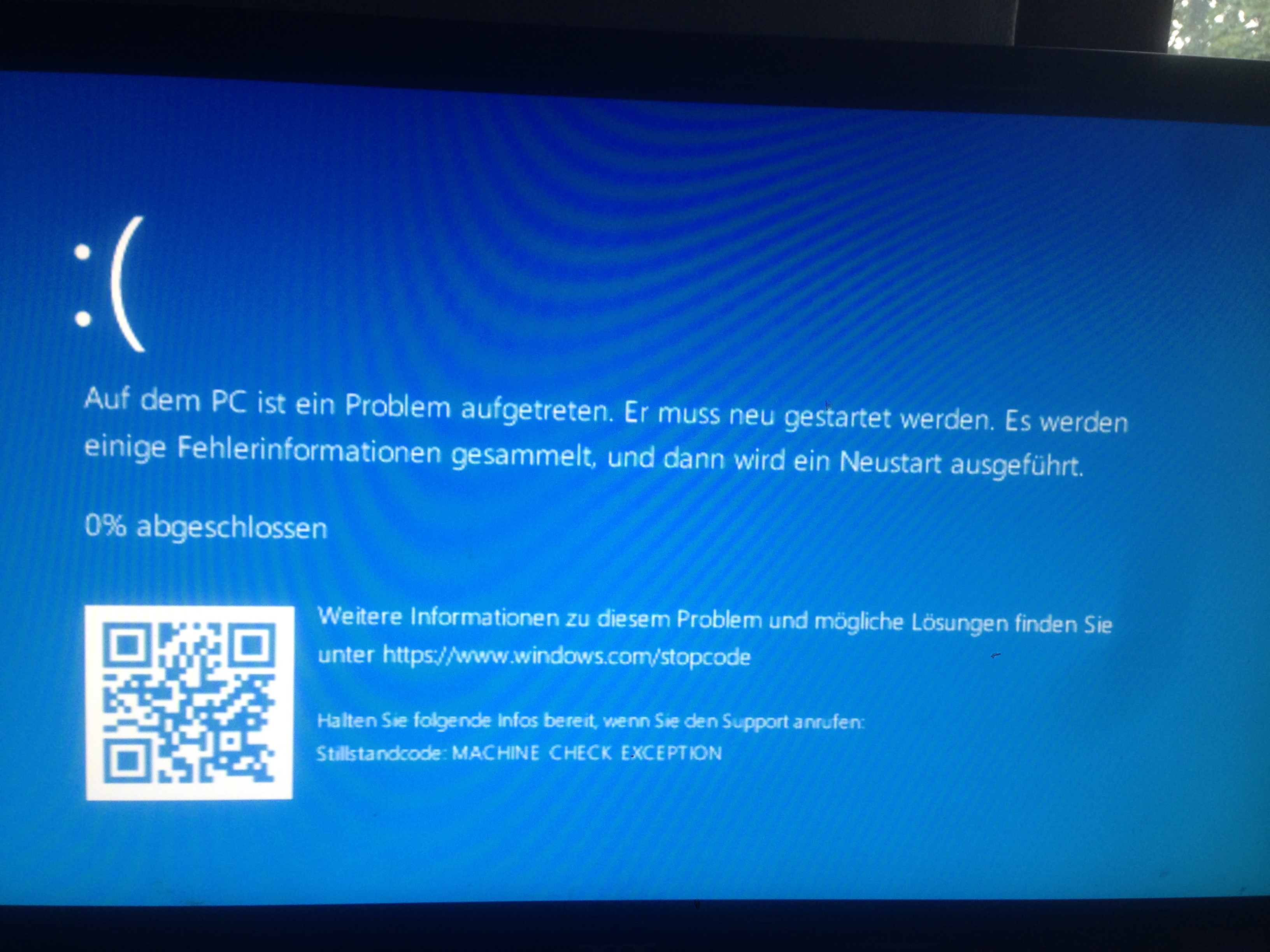

Mein Problem besteht darin, dass sich bei gewissen Spielen nach einiger Zeit mein PC aufhängt, sprich Standbild mit summendem Sound für etwa 10 Sekunden, danach ein Bluescreen welchen ich unter anderem als Datei anhänge. Das passiert bei verschiedenen Spielen zu unterschiedlichen Zeiten. Zum Beispiel bei Ring of Elysium oder PUBG nach etwa 10 Minuten, bei COD MW nach ca. 3 Minuten, bei Sims 4 nach ca. 60 Minuten, bei anderen Spielen wie The Witcher 3 oder Fallout 76 passiert es überhaupt nicht. Die Grafiken habe ich alle schon mal auf das Minimum reduziert, was das Problem aber auch nicht behoben hat.

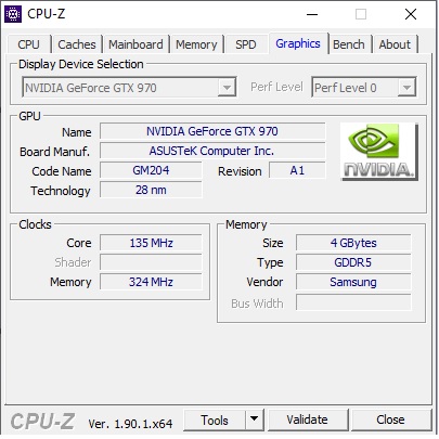

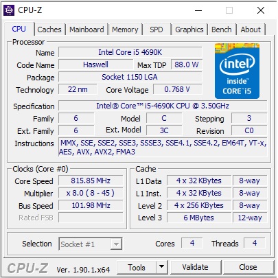

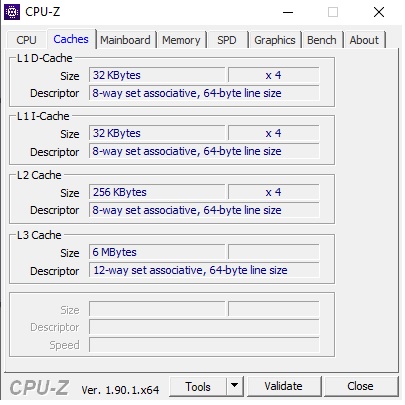

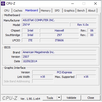

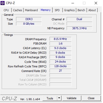

Im Anhang befinden sich außerdem Screenshots von meiner Hardware aus CPU-Z.

Wo hast du den PC gekauft? Und war der fertig zusammengebaut? Beim Bluescreen gibts immer einen Error Code den man googeln kann, der hilft einem meist schon viel weiter dabei das Problem zu erkennen.
Den PC habe ich von einem Bekannten gekauft, der wieder auf Konsole umgestiegen ist. Bei ihm gab es das Problem angeblich nicht. Er hat ihn auf einer Internetseite zusammenstellen und bauen lassen.
Den Error Code habe ich natürlich auch schon gegoogelt, bin aber zu keinem richtigen Ergebnis gekommen.

Ich tippe mal auf kaputten Ram. Ist das naheliegendste bei dem Error Code.
Also irgendwo einen anderen Ram Riegel auftreiben und testen ob das Problem dann immer noch auftritt.

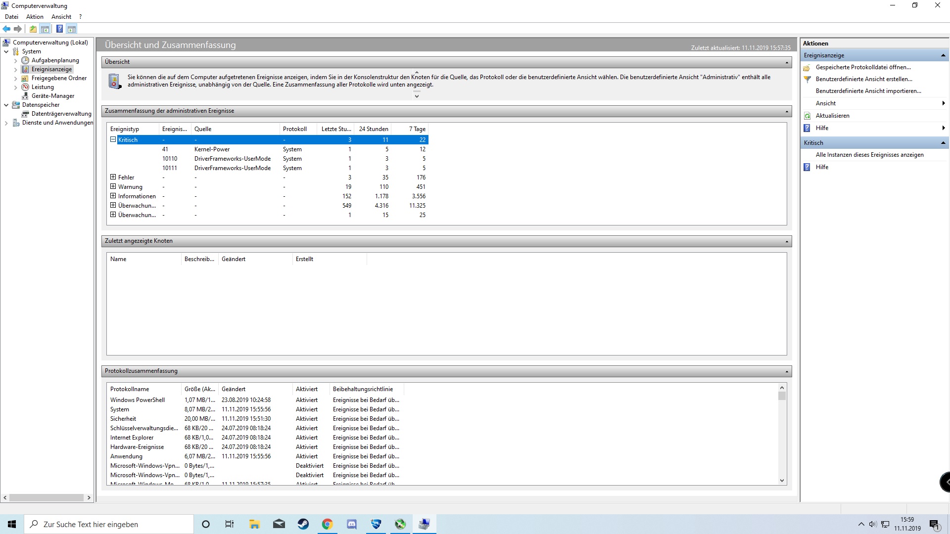

@Willi-Fi, danke für die Anleitung, habe das mal so gemacht und häng das Ergebnis als JPG an.
Gerne auch noch mal die Auswertung des bsod checken, bevor du etwas anderes kaufst :-)
Blue Screen - die Du schon angehängt hast. Hat sich wohl zeitlich überschnitten mit meinem Beitrag.
... hast Du nachträglich angepasst:-)
