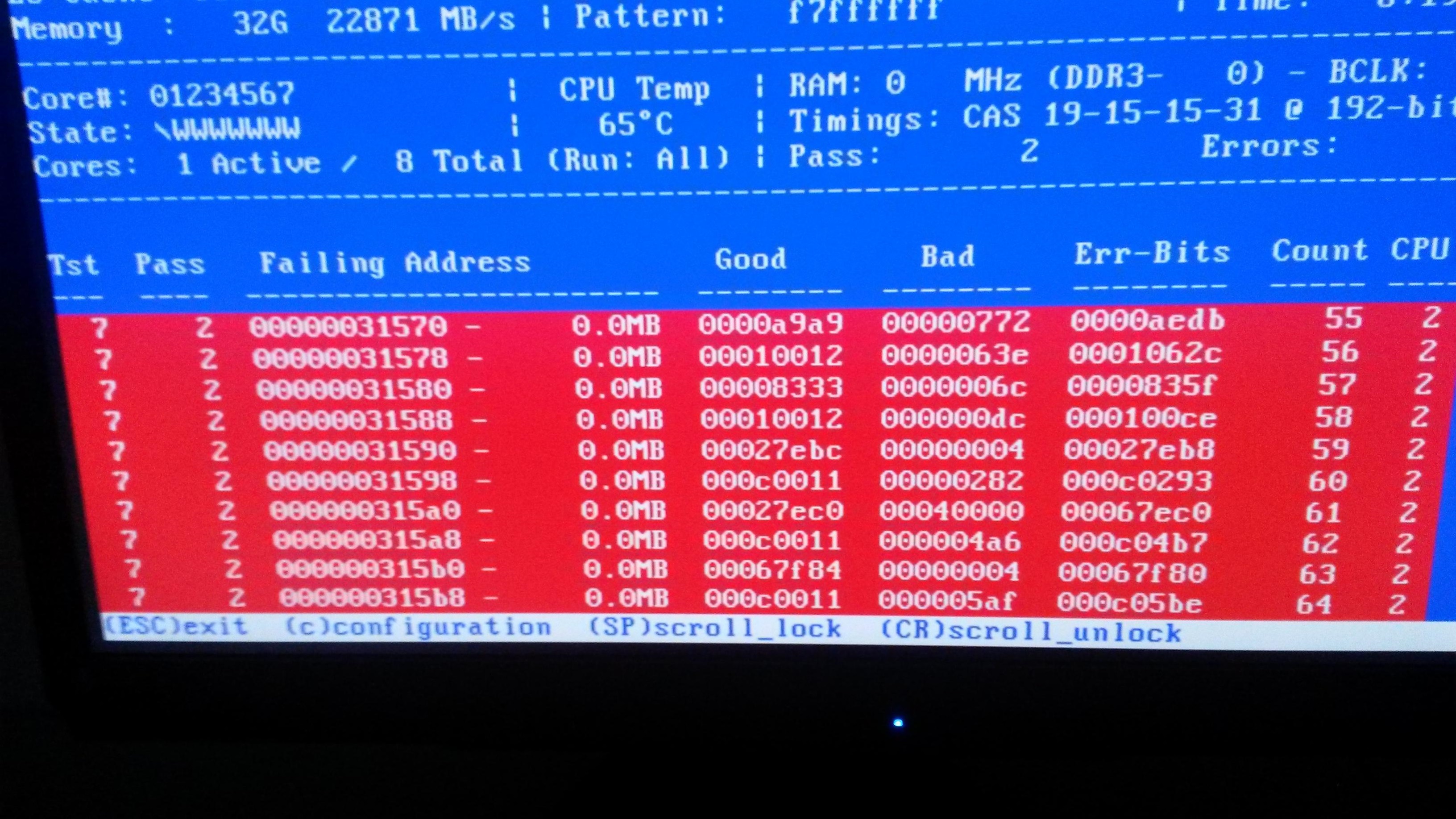

Guten Tag, ich durfte gestern meinen PCN neu ausetzten, welcher wegen Viren ausgefallen ist. Ich hab eine Win10-Abbild-Wiederherstellung von einer externen HDD durchgeführt. Danach wollte ich im Steamshop ein Filmchen anschauen... Bluescreen. Über Nacht hab ich Memtest86+ laufen lassen. RAM sind in Ordnung, ich wusste nicht, das Memtest86+ auch CPU testen kann. Nach dem RAM test stand alles i.O dann hat er mit der CPU angefangen und das kam dabei raus.

Ist das jetzt eine defekte CPU oder doch ein RAM fehler? kann ich den Core 2, sofern es die CPU ist isolieren bis ich eine Neue bekomme?

Wie kommst du auf CPU Test? oO
RAM Fehler, so wie auf deinem Screenshot können vom RAM, vom Board und von der CPU kommen, weil der Speichercontroller heute in der CPU sitzt.
I.d.R. liegt es aber am RAM. Das ist auch am einfachsten zu testen weil du ja meist mehrere Module hast. Also nimm einfach mal nur 1 Modul und lass Memtest laufen. Für DDR4 Plattformen empfiehlt sich aber der neuere Memtest V7.x von Passmark http://www.memtest86.com/download.htm

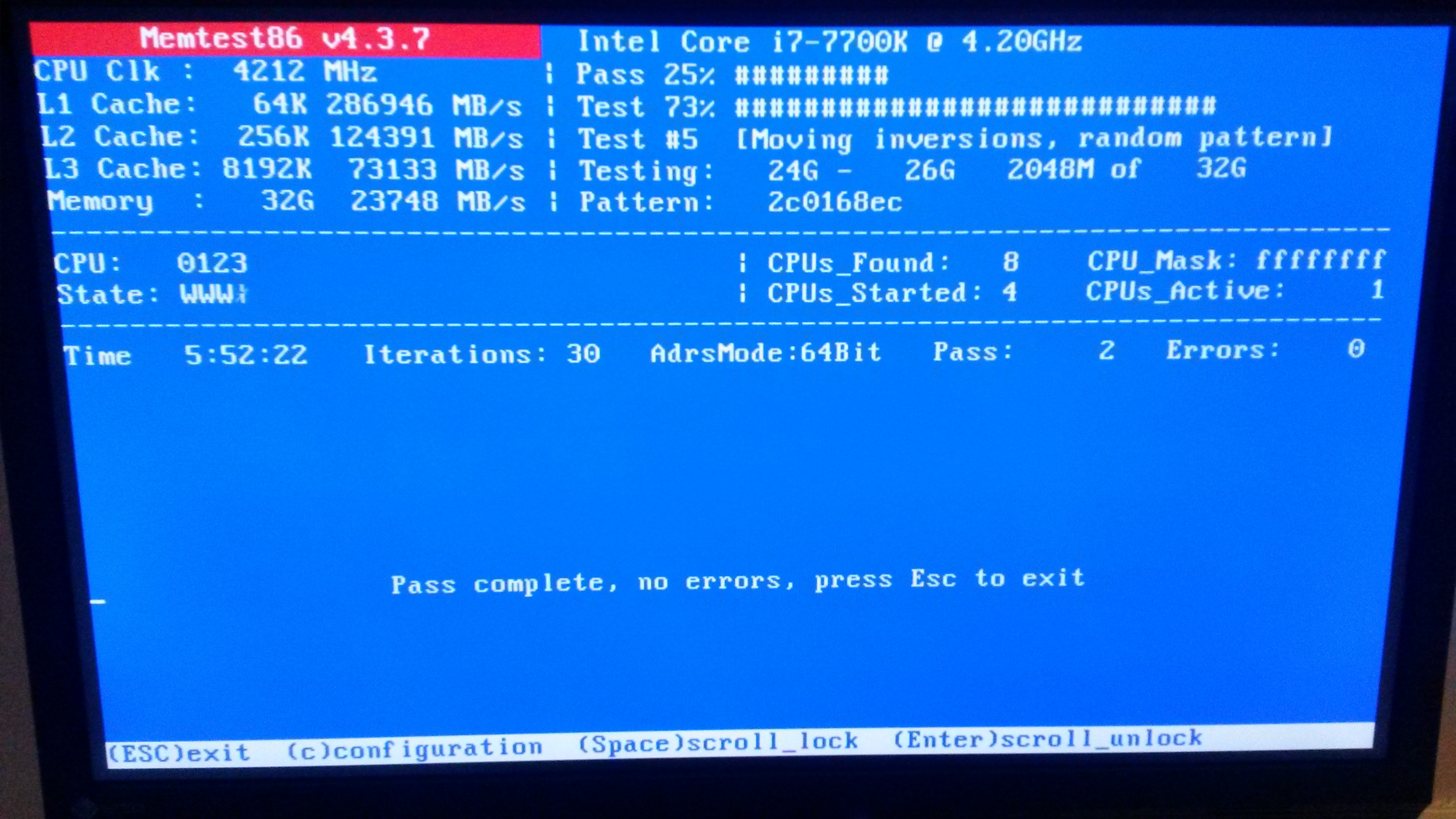

Also hab heute Morgen, Memtest86 v4 3.7, aus dem Link (v7.1) ge downloaded und Test läuft noch. Es steht zwar Pass complete, no errors, press Esc to Exit. Jedoch läuft der Test weiter oder ein #5.

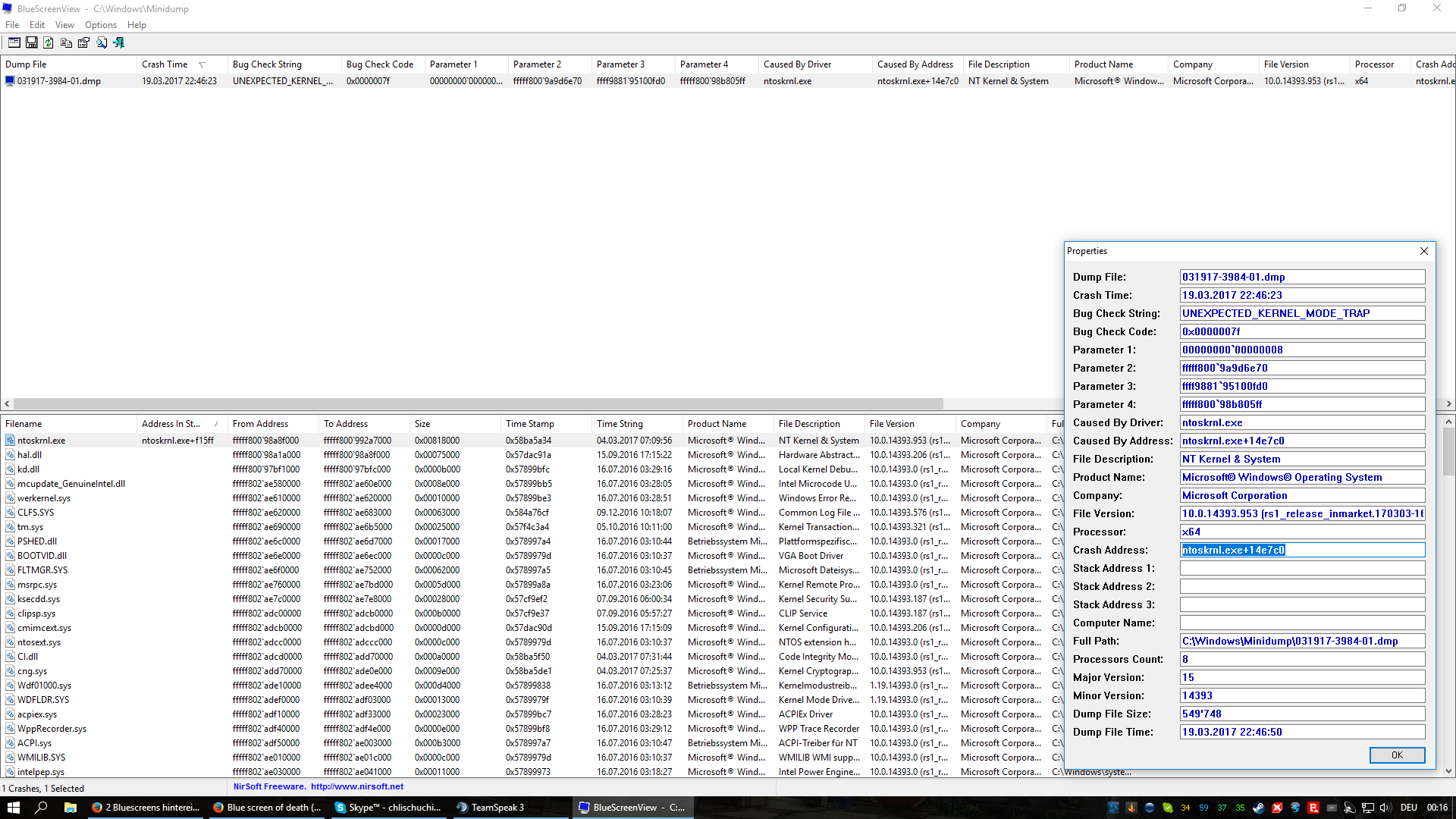

BlueScreenView.png Hilft das evt.? Ich versteh zwar nichts, aber evt. ihr.

KB4013429 deinstallieren und W10 natürlich das automatische Nachlasen freundlich verbieten.

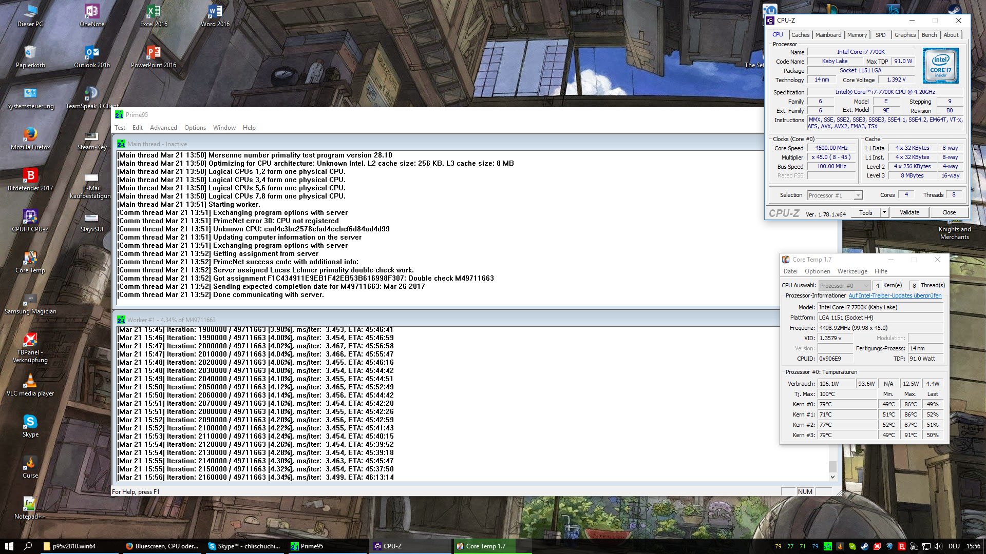

Ich lass jetzt mal Prime 95 laufen, wie lange sollte das Programm den aktiviert sein?
ich weiß ja ned was du für Settings gewählt hast, aber deine CPU langweilt sich. Entweder sind in den (auf dem screenshot nicht sichtbaren) Worker Threads schon Fehler aufgetreten oder du hast zu wenig Worker gestartet.
Schau mal hier wegen vernünftigen Prime95 Settings: http://overclocking.guide/stability-testing-with-prime-95/

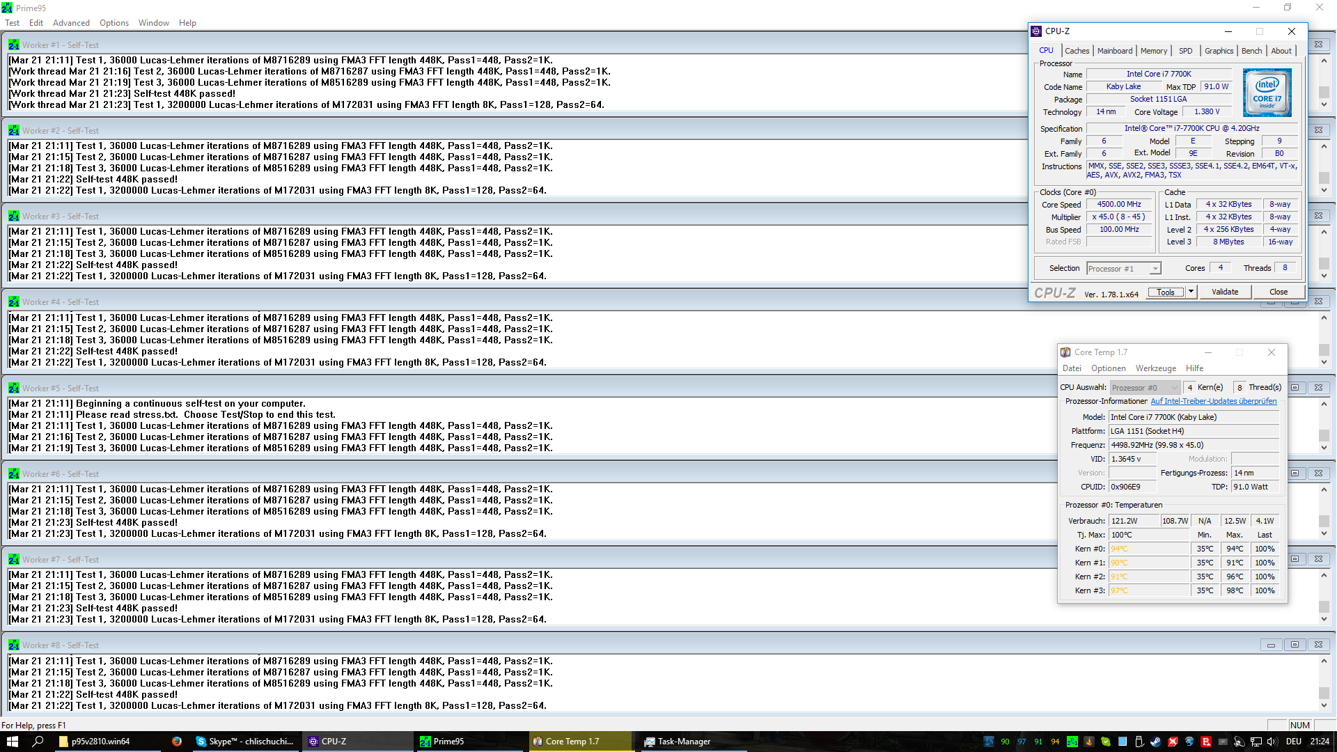

@h00bi ich hoffe, dass ich es richtig gemacht hab. 10 min bis 98Grad, finde ich schon hart, viel länger wäre wohl nicht gegangen.
Memtest86 lief die ganze Nacht. Alles i.O.
Hatte 50% Lüfter Leistung aktiv, lag daran. Scheint alles i.O zu sein. Hoffe es war ne ausnahme
Die Hardware schaut gut aus. Alle Tests waren i.O.. Win10 Update deinstalliert und neu geladen. Bios ist up do date. Danke.
