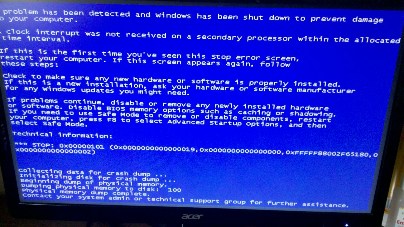

Hier ist mal ein Bluescreen der gerade gekommen ist

Also ich hatte einen Fehler und ich habe es jetzt mit einem Riegel getestet und kein Fehler jedoch kommt der Bluescreen immer wieder jedoch weiß ich nicht was ich momentan noch testen könnte
Ist das der gleiche Bluescreen ?

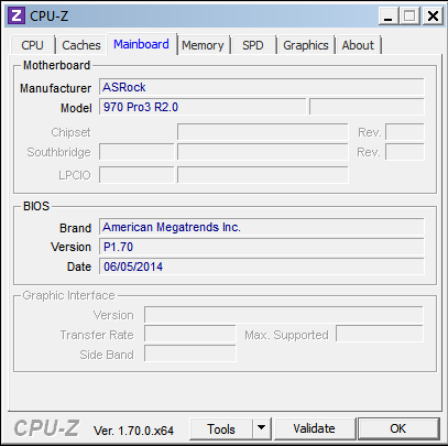

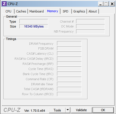

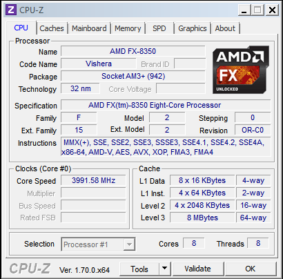

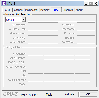

Poste bitte mal noch ein paar Screenshots von CPU-Z (Reiter Mainboard, CPU, Memory und SPD).

Hier sind die Screenshots von CPU-Z
