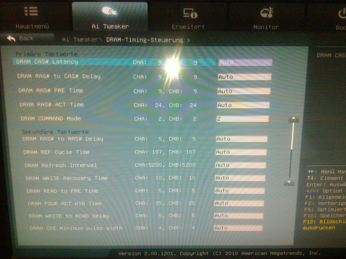

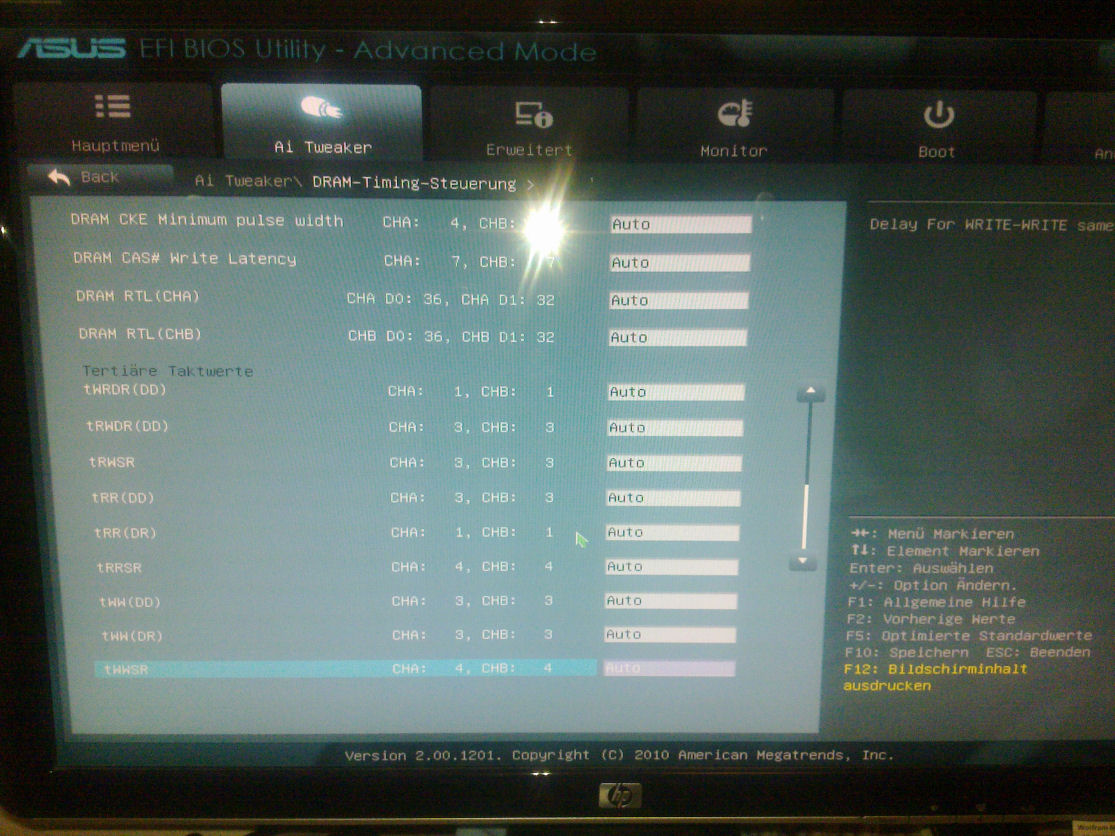

Habe es erneut auf 2T gestellt. Nach dem Bios Update damals hat es sich wohl zurückgestellt.
Die Einstellung TRFC habe ich nicht gefunden. Habe 2 Bilder angehängt mit den Einstellungen im DRAM Menü.

Zunächst warte aber erst mal ab, wie es nun mit CR 2T läuft. Sollten wieder Probleme auftreten, stelle zunächst testweise (zusäzlich zu 2T) den Subtiming Wert "DRAM REF Cycle Time" auf ~180 clocks. Läuft es damit immer noch nicht rund, den Wert wieder auf "AUTO" stellen und die "Einzeltests" machen.
