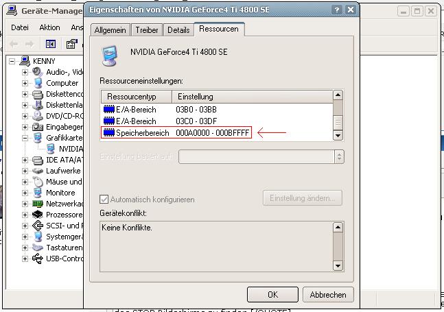

wahrscheinlich verursacht ein treiber einen konflikt
lies doch mal die quelle weiter, wo du den text oben her hast
http://www.winfaq.de/faq_html/tip0391.htm
Um jetzt herauszufinden, welcher Treiber diese Meldung verursachte, muss man diese Fehlermeldung auswerten.
Ich versuche hier einmal anhand einer Beispielfehlermeldung die Anzeige zu erklären.
STOP 0x0000000A(0xZZZZZZZZ,0xYYYYYYYY,0xXXXXXXXX,0xVVVVVVVV)
IRQL_not_less_or_equal
Liegt der letzte Parameter (0xVVVVVVVV) im Adressbereich eines Gerätetreibers des Systems, wissen Sie, welcher Gerätetreiber gerade lief, als der Speicherzugriff geschah. Dieser Treiber ist oft in der dritten Zeile des STOP Bildschirms zu finden.
dazu musst du mal im gerätemanager schaun, ob das zutrifft
Also nachdem ich dachte es wäre weg, wars jetzt nen paar mal wieder da!
Bei den Ressourcen hab ich da nix gefunden!

hast du denn schonmal nach dem zutreffenden speicherbereich gesucht?
