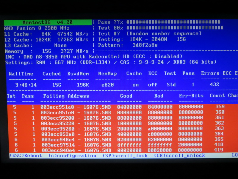

Danke für euren Tipp.
Im Anhang das Ergebnis nach gut 3 h Memtest.
Es wurden alle vier Riegel gleichzeitig getestet.
Was sagt ihr?
Der Memtest bringt Fehler (rote Zeilen), was ein Hinweis auf defekte RAM ist.
Wiederhole den Test für jeden RAM Riegel (den Test mind. 4-6 Std. laufen lassen. Wenn Fehler angezeigt werden, kannst du den Test vorzeitig abbrechen). Dazu musst du den RAM ausbauen und immer nur einen RAM eingebaut lassen.
Sollte darauf hin nur bei bestimmten RAM Riegeln Fehler angezeigt werden, hast du die Fehlerurache gefunden.
RAM Reklamieren (hier muss das komplette RAM Kit reklamiert werden). Je nach dem also 2x4 GB oder 4x4 GB.
Da aufgrund der Arbeitsweise von Memtest Fehler auch auf Probleme mit dem Motherboard oder der CPU hinweisen können, kommst du um den Einzeltest nicht herum. Nur wenn mind. ein RAM Riegel fehlerfrei durchgeht, hast du gewissheit.
Danke für die Antworten
Da werde ich wohl oder übel um den langwierigen Einzeltest nicht drumherum kommen.
Allerdings habe ich bereits meinen Händler wegen Garantie angeschrieben. Ist ja wohl lebenslang, sagt zumindest der Hersteller Geil.
Verstehe ich das richtig?
Wenn nur eine rote Zeile kommt, hat der Riegel was?
Ist ein BIOS-Update gemacht worden ? Welches MB und welche RAM-Module ?
Wenn Fehler angezeigt werden, so würde ich zunächst die RAM-Module herausnehmen und in umgekehrter Reihenfolge wieder einsetzen - oder das Timing der Module "anpassen" -
welches Timing wird im BIOS bei "auto" angegeben ?
oftmals hilft bereits unter Command Rate / MA Timing oder 1T/2T Memory Timing hier "2T(N)" einzustellen -
