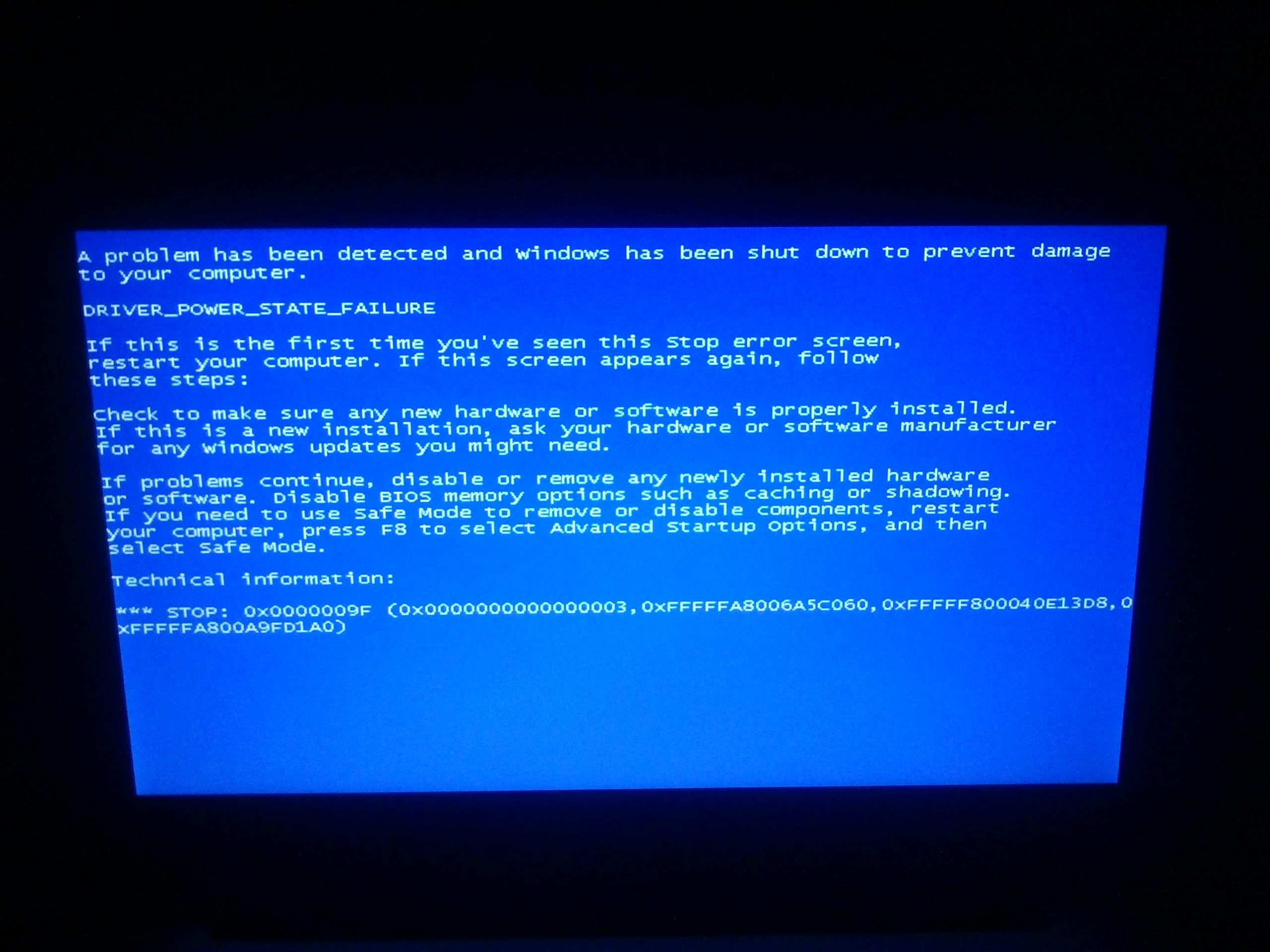

habe ein asus s56cm notebook was mit win8 ausgeliefert wurde und problemlos lief
nun habe ich win7 installiert und bekomme nachdem herunterfahren einen bluescreen (siehe anhang)
ich kann aber keinen crash dump erstellen da der pc schon "halb aus ist" man hört nur noch die festplatte und
ein arbeits led ist an, aber bildschirm ist schwarz.
der bluescreen kommt nach ca 5 min wartezeit.
der asus support will mir nicht weiterhelfen weil ich win7 benutze
vielleicht kann mir jemand einen tipp geben wie ich einen crash dump hinkriege
mit den anleitungen hier im board hat es nicht funktioniert.

wenn das NB unter Windows 8 ohne Problem funktioniert hat, würde ich vermuten, dass es an irgendeinem Treiber liegen könnte, wenn Windows 7 sowieso erst frisch installiere wurde, dann mach nochmal Windows 7 drauf, aber danach erst mal ohne Treiber testen, wenn das Problem nicht kommt, dann Treiber einzel hintereinander installieren und immer wieder testen, vllt findest du dann, an welchem Treiber das liegen könnte
