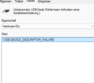

Hey, ich verwende meinen Rechner inzwischen ausschließlich mit einer Kabelmaus und habe zudem "Chipset SATA Port Enable" deaktiviert, dennoch tritt der Fehler weiterhin auf.
Im Geräte-Manager erscheint diesmal ein anderes Gerät als unbekannt.

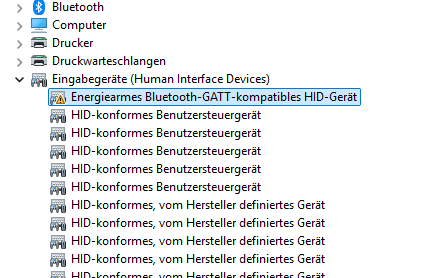

lad bitte die neusten Dumps hoch. Nutzt du Bluetooth zum Koppeln von Kopfhörern, Maus oder Tastatur? Wenn nicht dann schalte Bluetooth ab.
Immer noch storahci , also nichts mit Bluetooth:

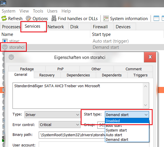

Deaktiviere auch mal den Treiber. Bei mir aufm Laptop wird der ohne SATA SSDs nicht mal gestartet:
kA warum der bei dir ohne SATA läuft.

enucar schrieb:
Im Geräte-Manager das fehlerhafte USB-Gerät deinstalliert oder deaktiviert – bringt nix
Finde doch mal raus, was das genau ist, oder sein könnte (Minimalkonfiguration, Hardware rausnehmen oder durch Standardgeräte ersetzen). Im GM sollte auch eine Hardware-ID stehen (erweiterte Eigenschaften ...).

Danke. Jedoch sehe ich storahci nicht unter Dienste. Ich werde BIOS aktualisieren, weiß jedoch nicht wie ich hier vorgehen soll.

Danke. Ich habe eine vorinstalliere App Namens Gigabyte Control Center. Dort habe ich alle Treibern aktualisiert. Okay, BIOS werde ich aktualisieren, aber wie oben erwähnt, weiß ich nicht wie ich hier vorgehen soll.
Hier ist die Hardware ID:
WLAN habe ich auch angeschlossen und aktiviert, jedoch nutze ich LAN. Könnte es damit zusammenhängen? Wenn ja bräuchte ich auch bitte eine kurze Anleitung, wie ich WLAN in UEFA deaktiviere.
das geht nur mit anderen Tools wie Systeminformer
Hier den Start Type auf Disabled stellen.

ja, man kann es auch direkt in der Registry ändern
HKEY_LOCAL_MACHINE\SYSTEM\CurrentControlSet\Services\storahci
Und hier den Startyp ändern.
Wolte halt ne GUI Version für Anfänger zeigen.
Reaktionen: Firle
Registry geht natürlich auch, ist aber deutlich fehleranfälliger und aufwendiger, als einfach eine Befehlszeile in die Eingabeaufforderung zu kopieren. ;)
