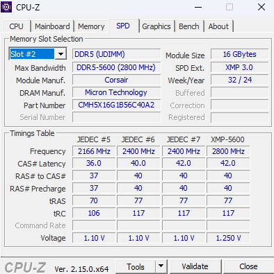

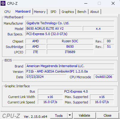

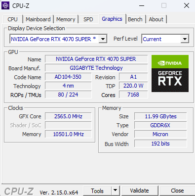

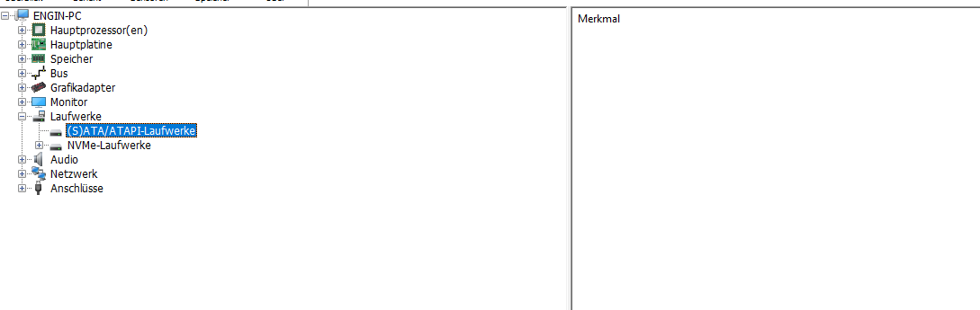

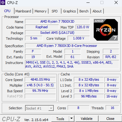

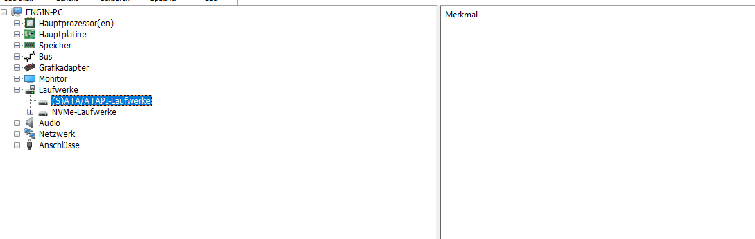

@GTrash81 Sorry, habe ich vergessen. Hier sind die Informationen.

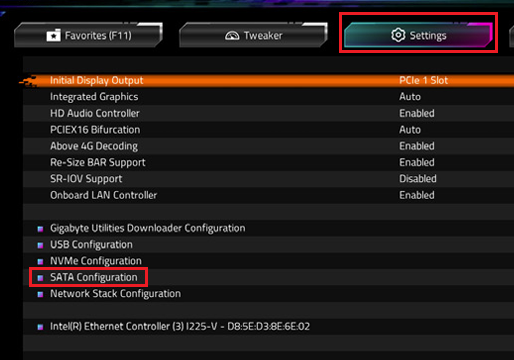

wieder SATA AHCI Treiber. Welche SATA Geräte nutzt du noch? Eventuell im BIOS/UEFI mal SATA komplett abschalten, wenn du nur M.2 NVME SSDs nutzt.
Gute Frage. Ich habe den Rechner bereits fertig konfiguriert bei Mifcom gekauft. Gibt es eine Möglichkeit herauszufinden, welche Komponenten verbaut sind, ohne das Gehäuse zu öffnen?
