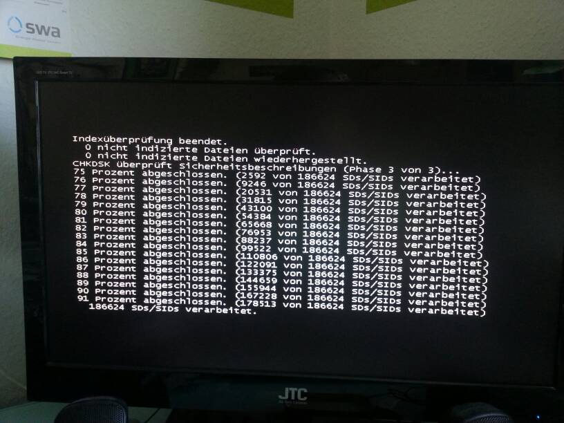

OK, danke für die Antwort! Ist da ein großer Fehler/Defekt wenn er die Überprüfung macht?

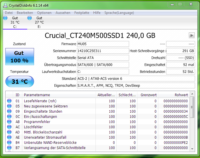

Kann sein muss aber nicht.
Überprüfe mal deine Festplatte mit CrystalDiskInfo.
https://www.computerbase.de/downloads/systemtools/festplatten/crystaldiskinfo/

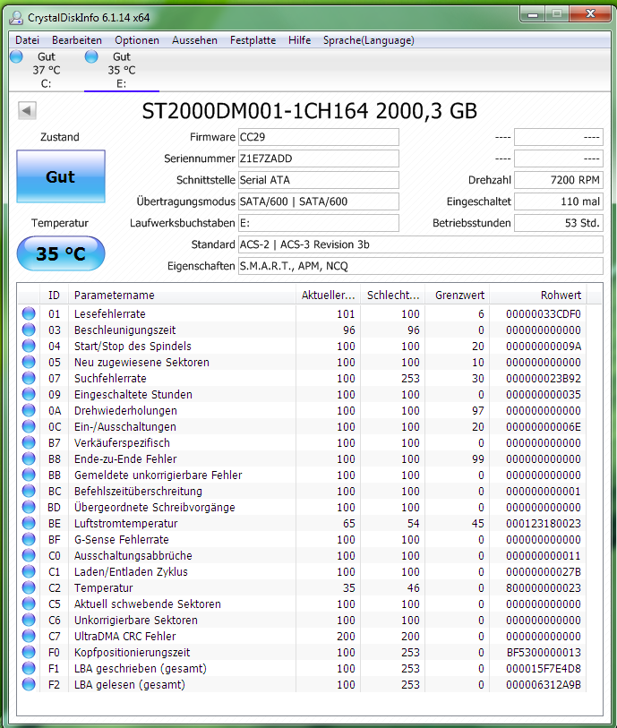

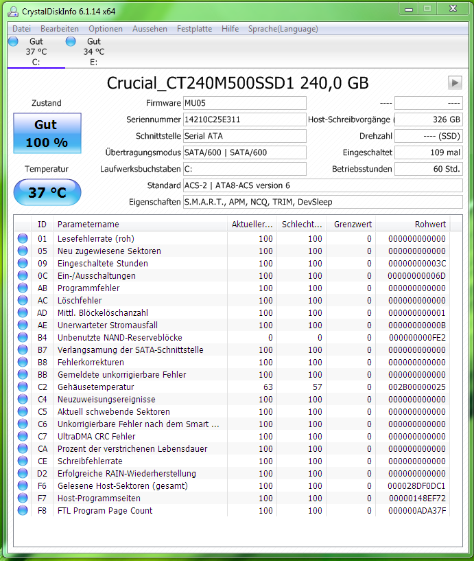

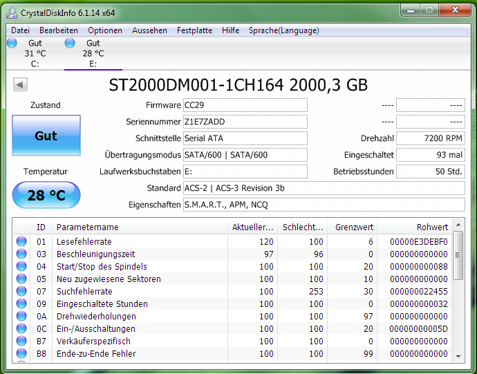

Mache die Screenshots bitte noch einmal, aber so, dass alle Werte (Zeilen und Spalten) zu sehen sind.

Die SMART Werte sehen insoweit in Ordnung aus.
Was wurde denn da alles bereinigt?
Und vor allem mit Windows-Boardmitteln, oder mit irgendwelchen Reinigungstools?
Schau bitte auch noch nach, ob zu dem Bluescreen eine Minidump angelegt wurde (C:\Windows\Minidump).
Wenn ja, packe diese im ZIP Format ein und lade sie hier hoch.
impaxx schrieb:und deine Fehler bereinigen.

Hi, bin da immer erst mal etwas misstrauisch. Aber wenn nur mit MS FixIt und Autostarteinträgen hantiert wurde, will ich nix sagen.
