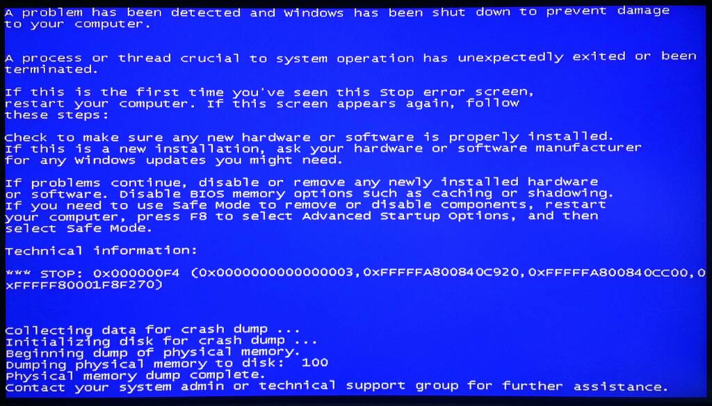

Sobald der PC hochgefahren ist, kommt nach ein paar Sekunden folgender Bluescreen:
Danach startet er neu. Nach dem Neustart ritt nie ein erneuter Bluescreen auf.

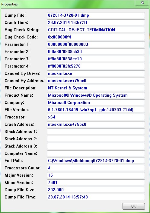

Weitere Infos zum Bluescreen mit dem Bluescreenviewer:

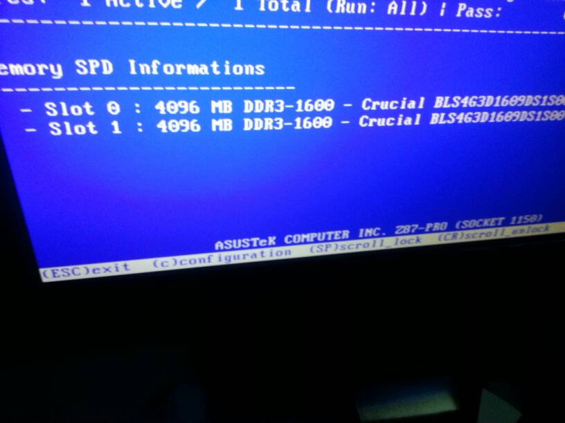

Also ich habe das Programm dann ausgeführt und er hat dann den Test auf den Stick installiert. Von dem wird doch dann gebootet.
Dauert der Test mehrere Stunden?
Also ich lass den idR 1-2 Std laufen.
Wenn bis dahin keine Fehler auftreten wend ich mich anderen "Problemquellen" zu.
Gibt Leute die favorisieren den Test die Nacht durch laufen zu lassen.
OK, hab den Test mal gestartet.
Kann man den Test auch irgendwann im Test mit ESC abbrechen, oder muss zum beenden eine Test-Schleife fertig sein?
Also bei mir stand da, was was man drücken mußte, um den test zu beenden während der Test lief.

Hm Dein Bluescreen gibt leider wenig her.
Bei meinen letzten gabs zumindest sowas wie "....pagefile... memory..." ->lag auch am defekten RAM
bzw ".....driver..." da lags am USB Treiber, her.
Bin aber auch kein Experte auf dem Gebiet.
Die Codes alleine sind mEn wenig aussagekräftig.

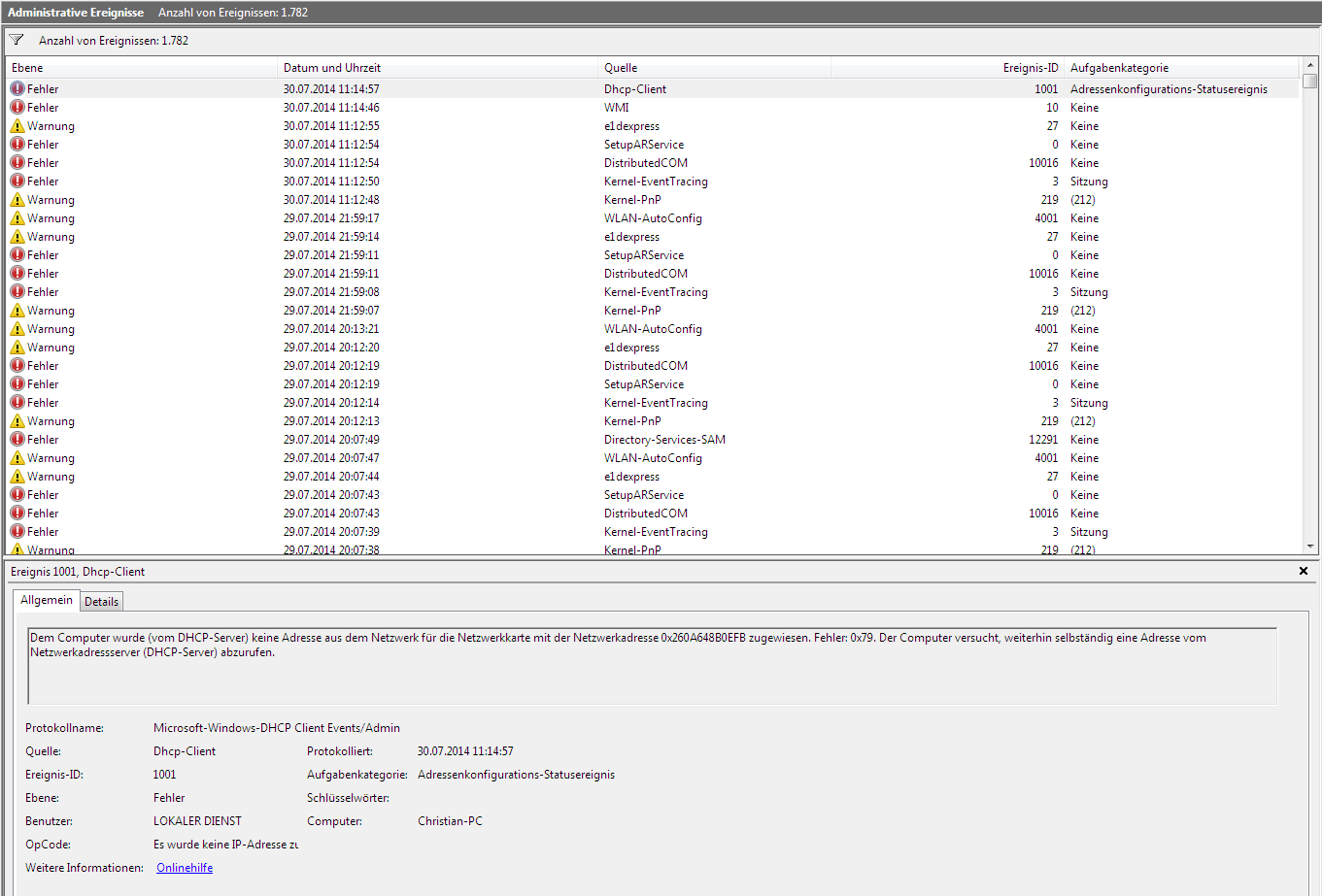

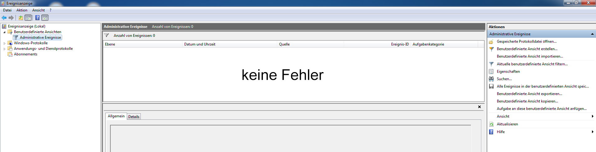

Was sagt den die Ereignisanzeige?
Zu finden unter Programme/Dateien durchsuchen ---> Ereignisanzeige eingeben und unter Benutzerdefinierte Ansichten Administrative Ereignisse schauen was für Fehler dein Rechner hat.
Bei mir sieht es so aus.
So, meine Anzeige schaut in bisschen voller aus! :(
