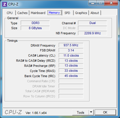

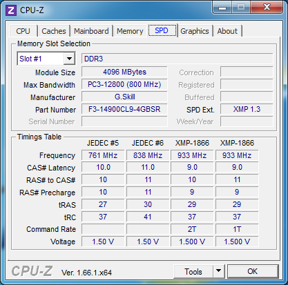

Hier bitte.
Im BIOS bitte ein D.O.C.P/X.M.P. Speicherprofil für DDR3-1866 erstellen und
im der DRAM Configuration die "Command Rate" auf 2T setzen.
Hallo. Etwas wie D.O.C.P. oder X.M.P. habe ich speziell im BIOS nicht gefunden. Ich habe aber dennoch den RAM seit anfang an auf 1866MHz laufen (da er es ja auch so kann) obwohl er via Autoerkennung nur auf 1600MHz laufen würden. Sollte ich den einfach runterstellen? - Hatte ihn mir aber ganz klar dafür gekauft um mit 1866MHz zu fahren.
Die Command Rate ist mit Autoerkennung auch schon auf 2T.

maches Male bekommt man nicht das wofür mal gezahlt hat, zumindest nicht auf diesem Mainboard, nur z.B.
Habe ich jetzt auch gemacht. Bin mal gespannt. Dennoch assi, dass ich CPU, RAM & Mainboard so kaufe, dass ich mit 1867MHz fahren kann & dann sowas. Irgendwie bisschen enttäuschend.
Aber die Minidumps passen doch dann auch nicht zu dem Fehler (RAM zu schnell getaktet), oder?
Für "RAM zu schnell getaktet" sind das keine typischen Stopfehlercodes. Aber Probleme mit dem Speichermanagement können die unterschiedlichsten Bluescreens hervorrufen. Es ist also auch nicht ausgeschlossen.
