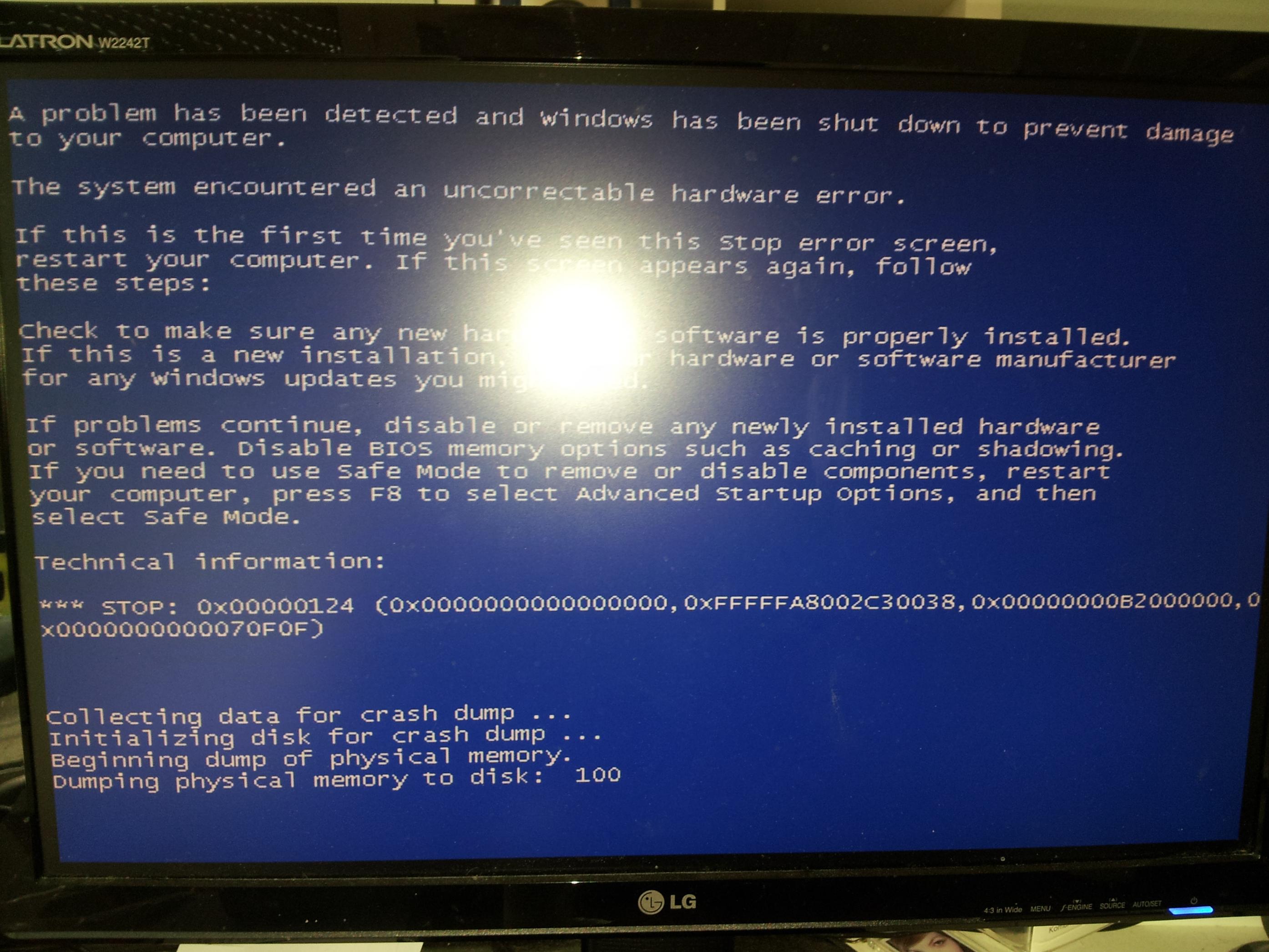

Hallo!
Ich bekomme seit ca. einer Woche des öftern mal einen Bluescreen (Anhang). Dieser kommt aber auch nicht immer. Es kam auch schon vor, dass sich der PC einfach eingefroren hat (hilft nur reset) oder der PC ohne Bluescreen einfach neustartet nach dem einfrieren.
Ich habe an dem PC in letzter Zeit eig. nichts verändert, nichts neues installiert & ja. Das System läuft so wie es jetzt eig. läuft seit mehreren Monaten!
Vorerst eben meine Konfiguration:
AMD Athlon X2 3800+ (war eine ganze Zeit auf 2500Mhz (Serie: 2000Mhz) übertaktet, habe ich aber auch zurückgestellt, Fehler bleibt)
ASUS A8N-SLI
ASUS GTX460
Netzteil ist ein Sharkoon mit 480W
ja, der Rest ist ja eher unwichtig zu erwähnen?
Ich habe gelesen, dass ihr was mit den Minidumps anfangen könnt, deswegen meine einzige hier im Anhang (wirklich nur diese im Ordner).
Hoffenlich könnt ihr mir den Übertäter irgendwie verraten.

AW: Bluescreen seit einer Woche :(
Hi,
schau hier mal rein könnte der gleiche Fehler sein
CB-Thread
könnte was mit der CPU Spannung zu tun haben, hab aber nur kurz gelesen
Fehler 124 kann ein Spannungsproblem sein. wie sehen denn die Spannungswerte aus?
wenn du die Möglichkeit hast ein anderes ausreichend starkes Netzteil auszuleihen, dann mal testweise NT tauschen.

Laut deinem Minidump hast du einen WEHA Error (oder mehrere) ....
Sieh mal in die Windowsereignissanzeige ob dort WEHA fehler geloggt sind.
WEHA fehler treten meist bei übertakteten Systemen auf .... meistens zuwenig Spannung iwo.
Ps. hier kannst du Minidumps online auslesen lassen :
http://www.osronline.com/page.cfm?name=analyze
Ereignissanzeige :
Systemsteuerung->Verwaltung->Computerverwaltung->Ereignisanzeige (linke Spalte)->Benutzerdefinierte Ansicht->Administrative Ansicht
Das nennt sich WHEA, Windows Hardware Error Architecture, entwickelt von Intel um Fehler die im Hauptprozessor wirken an Windows weiterreichen zu können, damit dort ein Bluescreen ausgegeben werden kann. Ansonsten hast du mit "meistens zuwenig Spannung" recht, halt in der CPU bzw. ihren Kernen, respektive zu hohe Taktung für die eingestellte Spannung.
Eine Auswertung eines Bugcheck 0x124 bringt nichts, da hier nur der Art und Ort des aufgetretenen Fehlers angezeigt wird aber nicht der Grund.
Nein. Die Bugcheckauswertung sieht so aus:
Microsoft (R) Windows Debugger Version 6.12.0002.633 AMD64
Copyright (c) Microsoft Corporation. All rights reserved.
Loading Dump File [D:\HELP\knettchen\092013-22234-01.dmp]
Mini Kernel Dump File: Only registers and stack trace are available
Symbol search path is: SRV*C:\Symbols*http://msdl.microsoft.com/download/symbols
Executable search path is:
Windows 7 Kernel Version 7601 (Service Pack 1) MP (2 procs) Free x64
Product: WinNt, suite: TerminalServer SingleUserTS
Built by: 7601.18229.amd64fre.win7sp1_gdr.130801-1533
Machine Name:
Kernel base = 0xfffff800`02e5a000 PsLoadedModuleList = 0xfffff800`0309d6d0
Debug session time: Fri Sep 20 10:39:01.088 2013 (UTC + 2:00)
System Uptime: 0 days 0:49:29.088
Loading Kernel Symbols
Loading User Symbols
Loading unloaded module list
* Bugcheck Analysis
Use !analyze -v to get detailed debugging information.
BugCheck 124, {0, fffffa8002c30038, b2000000, 70f0f}
Probably caused by : hardware
Followup: MachineOwner
0: kd> !analyze -v
* Bugcheck Analysis
WHEA_UNCORRECTABLE_ERROR (124)
A fatal hardware error has occurred. Parameter 1 identifies the type of error
source that reported the error. Parameter 2 holds the address of the
WHEA_ERROR_RECORD structure that describes the error conditon.
Arguments:
Arg1: 0000000000000000, Machine Check Exception
Arg2: fffffa8002c30038, Address of the WHEA_ERROR_RECORD structure.
Arg3: 00000000b2000000, High order 32-bits of the MCi_STATUS value.
Arg4: 0000000000070f0f, Low order 32-bits of the MCi_STATUS value.
Debugging Details:
BUGCHECK_STR: 0x124_AuthenticAMD
CUSTOMER_CRASH_COUNT: 1
DEFAULT_BUCKET_ID: VISTA_DRIVER_FAULT
PROCESS_NAME: System
CURRENT_IRQL: f
STACK_TEXT:
: nt!KeBugCheckEx
: hal!HalBugCheckSystem+0x1e3
: nt!WheaReportHwError+0x263
: hal!HalpMcaReportError+0x4c
: hal!HalpMceHandler+0x9e
: hal!HalHandleMcheck+0x47
: nt!KxMcheckAbort+0x6c
: nt!KiMcheckAbort+0x153
: hal!HalpRtcClockInterrupt+0x30
STACK_COMMAND: kb
FOLLOWUP_NAME: MachineOwner
MODULE_NAME: hardware
IMAGE_NAME: hardware
DEBUG_FLR_IMAGE_TIMESTAMP: 0
FAILURE_BUCKET_ID: X64_0x124_AuthenticAMD_PROCESSOR_BUS
Das sagt uns nur, das eine MCE Machine Check Exception aufgetreten ist.
Bei der weiteren Auswertung:
0: kd> !errrec fffffa8002c30038
Common Platform Error Record @ fffffa8002c30038
Record Id : 01ceb5d5f2485a15
Severity : Fatal (1)
Length : 928
Creator : Microsoft
Notify Type : Machine Check Exception
Timestamp : 9/20/2013 8:39:01
Flags : 0x00000000
Section 0 : Processor Generic
Descriptor @ fffffa8002c300b8
Section @ fffffa8002c30190
Offset : 344
Length : 192
Flags : 0x00000001 Primary
Severity : Fatal
Proc. Type : x86/x64
Instr. Set : x64
Error Type : BUS error
Operation : Generic
Flags : 0x00
Level : 3
CPU Version : 0x0000000000020f32
Processor ID : 0x0000000000000000
Section 1 : x86/x64 Processor Specific
Descriptor @ fffffa8002c30100
Section @ fffffa8002c30250
Offset : 536
Length : 128
Flags : 0x00000000
Severity : Fatal
Local APIC Id : 0x0000000000000000
CPU Id : 32 0f 02 00 00 08 02 00 - 01 00 00 00 ff fb 8b 17
00 00 00 00 00 00 00 00 - 00 00 00 00 00 00 00 00
Proc. Info 0 @ fffffa8002c30250
Section 2 : x86/x64 MCA
Descriptor @ fffffa8002c30148
Section @ fffffa8002c302d0
Offset : 664
Length : 264
Flags : 0x00000000
Severity : Fatal
Error : BUSLG_GENERIC_ERR_*_TIMEOUT_ERR (Proc 0 Bank 4)
Status : 0xb200000000070f0f
Zeigt nur einen Generischen Timeout-Fehler im Prozessorbus (BUSLG) des Cachespeichers (Bank 4) des 1. Prozessorkerns (Proc 0)
