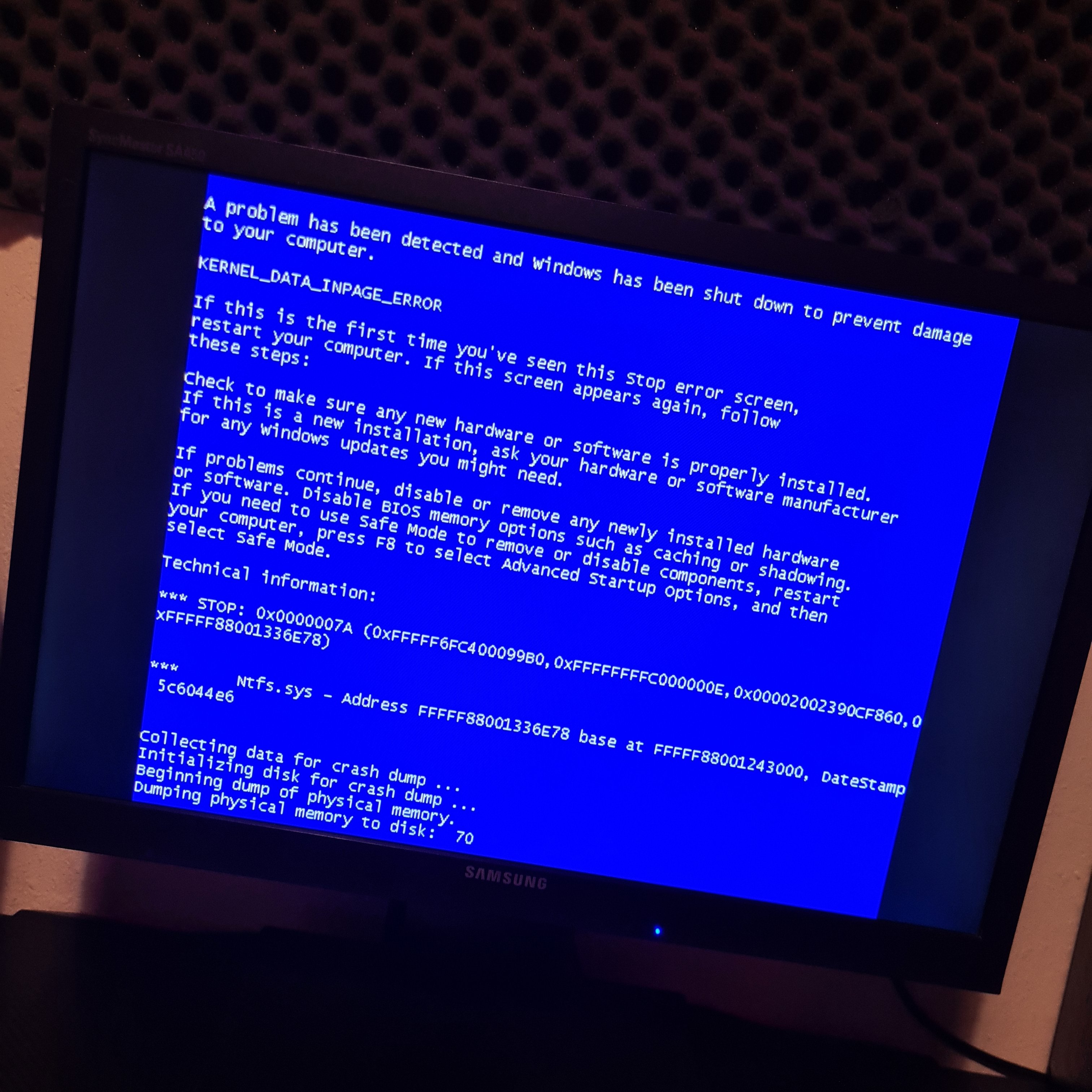

Ich hab mir einen neuen Computer zusammen gebraucht.
Hatte davor nie Bluescreen.
Hab mir neue Hardware zugelegt:
Grafikkarte
1TB HDD Festplatte
Neue RAM Riegel
Alle drei hab ich gebraucht gekauft.
Bekomme seit dem ich die habe immer Bluescreen beim ZOCKEN.
Netzteil: Mars 650W
GPU: R9 390
CPU: i7-2600
Bluescreenfehlercode:
KERNEL_DATA_INPAGE_ERROR
STOP: 0X0000007A ntfs. sys
Kann mir bitte jemand helfen?
ntfs sys deutet auf die HDD hin....mal nach den fehlercodes gegoogled?
Reaktionen: Mevsay
1 TB HDD gebraucht? Ich hoffe mal Du hast da nicht mehr als 5 Euro bezahlt...
Wurde die vorher formatiert oder hast Du die einfach angeschlossen? Falls ja: Bleiben die Bluescreens weg wenn Du die HDD abklemmst?
RAM hast Du was geholt (genaue Modellbezeichnung) und was war vorher verbaut?
Reaktionen: wolve666 und Mevsay
Kommt immer der gleiche Fehler im BS, oder variiert der stark? Wenn ja, mal ein RAM Riegel raus und testen.
Ich würde auch erst mal die HDD testen.
Reaktionen: Mevsay
Speicher mal mit Memtest prüfen. Der Inpage Error ist meist ein Speicherfehler.
Reaktionen: Mevsay

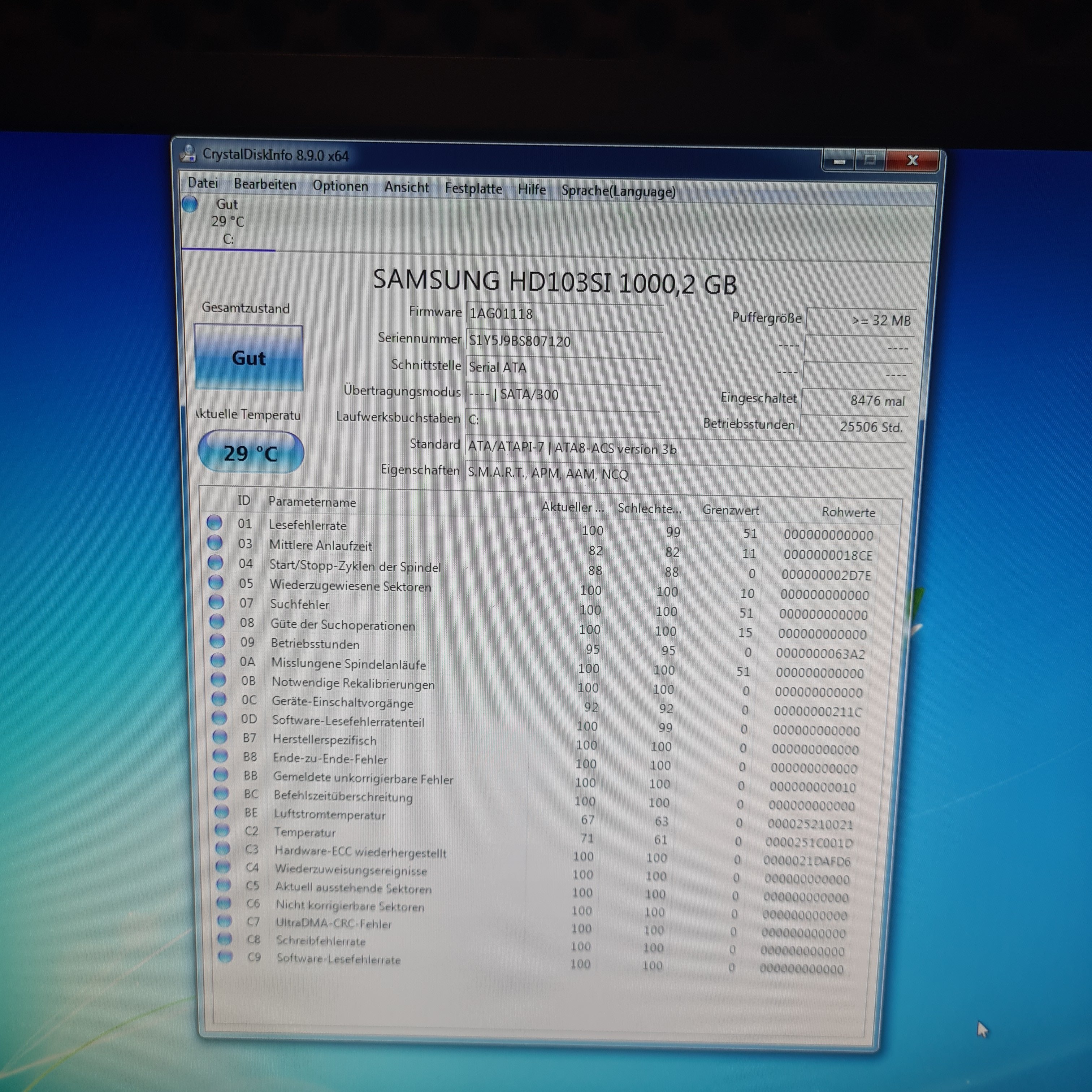

HDD sieht in ordnung aus.
Ramriegel war:
DUOMEIQI 4GB DDR3 10600 RAM, DDR3 1333 PC3-10600U​
Die paar Watt fallen ins Gewicht? Glaube eher nicht.
Ich tippe auf ein defektes Interface der HDD.
Reaktionen: Mevsay
Reicht ein CrystalDisk test für die HDD oder sollt ich sie noch anders testen?
Die Platte sie soweit eigtl. gut aus laut CDI.
"Hardware ECC wiederhergestellt" ist normal so bei Seagate (Samsung) Platten.
"Gemeldete unkorrigierbare Fehler" würde ich mal etwas beobachten ob dieser aktuell steigt.
Auch Kabel und Anschlüsse scheinen OK (C7).
Reaktionen: Mevsay
