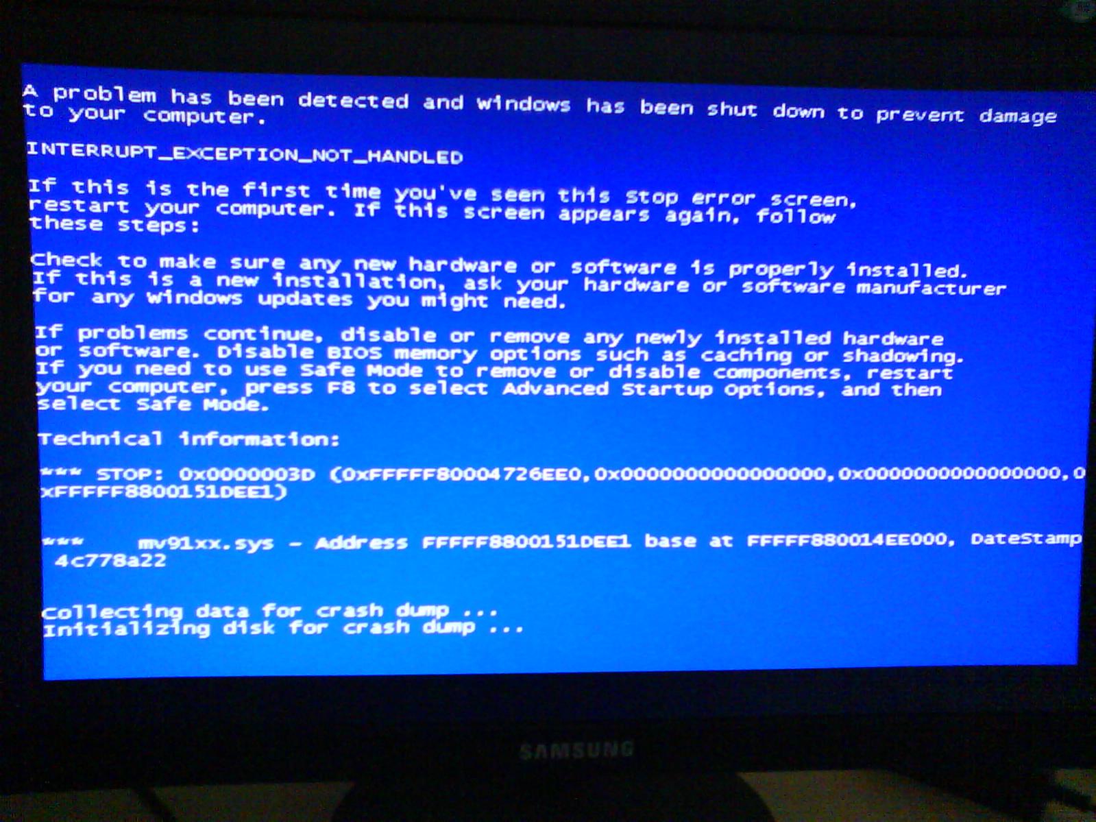

Ich hatte zweimal hintereinander einen Bluescreen. Beide Male war ich nicht wirklich am Computer. Der Bildschirm war im Sleepmodus und als ich dann was am Computer was nachschlagen wollte, sah ich den Bluescreen. Den Computer mit der Resettaste neugestartet und dann habe ich ihn wieder ein wenig aus den Augen gelassen und dann kam wieder der Bluescreen.
Ich habe keine wirkliche Ahnung, was wohl dahinter steckt. Ich habe mal diese Anleitung verwendet, das Problem ist, dass ich keine *.dmp Datei finden kann. Und deshalb wende ich mich an euch.
Das System ist erst eine Woche alt, welches ich selber zusammengebaut habe.
mfg, speedyjoe
Edit: Aus irgendeinem Grund habe ich das Bild vom Bluescreen nicht hochgeladen. Das habe ich jetzt nachgeholt. Tut mir leid für diesen Patzer.
Die dump files werden nur erstellt, wenn sie dies entsprechend in windows konfiguriert haben. Wie sie dies machen können finden sie u.a. direkt bei microsoft (http://support.microsoft.com/kb/315263) oder auch bei der von ihnen geposteten anleitung.
In nur wenigen fällen ist das auslesen der dump files von nöten. Beim nächsten bluescreen passen sie einfach auf die fehlermeldung (Bildschirmmeldung) auf, wie auch in der von ihnen verlinkten anleitung angegeben. Die anleitung beschreibt das lesen der bildschirmmeldung ausreichend genau.
Schreiben sie sich die eigentliche meldung (z.B. IRQL_NOT_LESS_OR_EQUAL) und was die meldung ausgelöst hat (atix.sys ...) auf und posten sie diese hier im forum. Entsprechend kann man dir helfen und ratschläge erteilen.

Auf basis ihres bluescreens schauen sie mal ob ihnen z.B. dieser link weiterhilft (da ich nichts weiter über ihr system weiß kann man erstmal nicht mehr tun):
https://www.computerbase.de/forum/threads/mv91xx-sys-bluescreen.849540/
Der grundlegende fehler wird von ihrem speichercontroller (marvell) erzeugt. Als erste maßnahme würde ich ihnen empfehlen den neuesten treiber zu laden, ihren alten zu deinstallieren, neuzustarten, zu installieren und nochmals neuzustarten.
Beschreiben sie bitte ihr mainboard sowie, wenn vorhanden, zustäzliche storage controller.

Update mal den Marvell Treiber - mv91xx.sys deutet darauf hin. Hätte man aber auch kurz Google nach dieser Datei fragen können.
ja, ich hatte da wohl nicht weit genug gedacht. das tut mir leid. bevor ich jetzt aber was falsches installiere, ist es der neuste treiber (datum 07.03.2011) unter "Marvell MV-91xx (88SE91xx) Ahci/Raid Controller" den ich installieren muss? habe eine Crucial RealSSD C300 128GB drin und ahci ist im bios standardmässig aktiviert.
