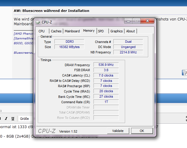

ganz normal ist 1333 cl9 habe ihn da ich 4 module drinnen ahbe lieebr auf 1033 laufen mit cl7
996770 - 8GB (2x4GB) DDR3 PC3-10666 9-9-9-24 Silverline
( Nb habe ich während der installation auf normaltakt gehabt erst danach oct )

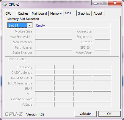

Bitte auch die Reiter Mainboard und SPD hier reinstellen (für simpel1970).
Du kannst auch nur die Reiter als Screenshot hier reinstellen. Das spart Speicherplatz und lenkt nicht ab.
•Screenshot des aktiven Fensters:
erst [Alt] gedrückt halten und dann [Druck] drücken und beide loslassen.
Dann ein Bildbearbeitungsprogramm öffnen (z.Bsp. Paint) und das Bild einfügen (über Menü oder rechtsklick auf leere Fläche + einfügen oder über [Umschalt]+[Strg]+[V]. Das/die Bild/er als Jpg speichern,z.Bsp. in Eigene Dateien/ Eigene Bilder einen Ordner Screenshots erstellen, da hast du sie dann schön zentral gespeichert, dann kannst du das/die hier hochladen.
Nanu, leer und grau, mal schauen was simpel1970 dazu sagt,
trotzdem Gruß zurück aus Inzersdorf (no na ned).
da scheint nichts auf sonst hätte ich es gemacht ist alles leer und grau
Ps grüsse aus dem 13ten ;-)
Und wenn du die anderen 3 Slots anwählst, neben der blauen Schrift ist ein Auswahlbutton?
bei allen das selbe natürlich
