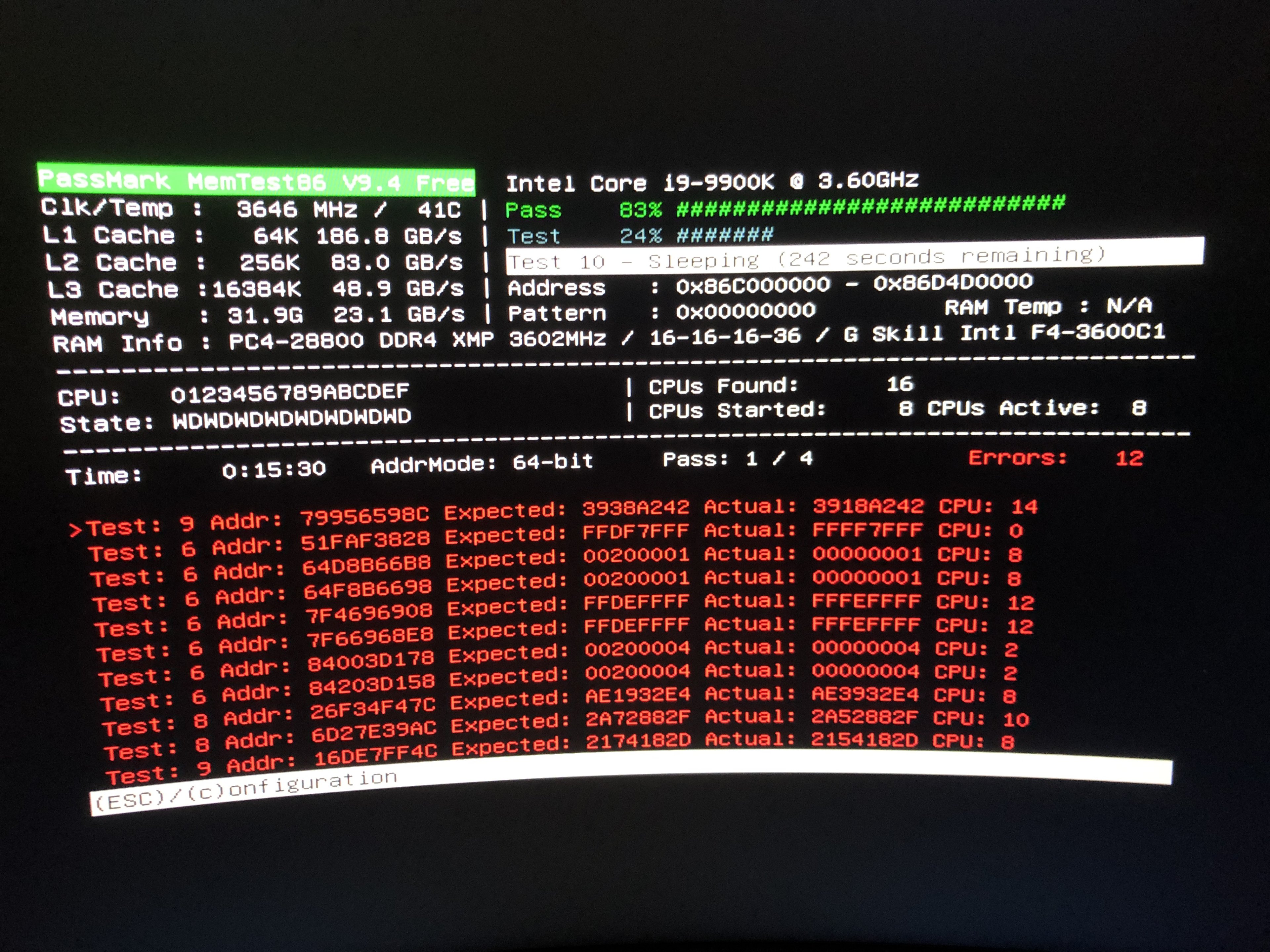

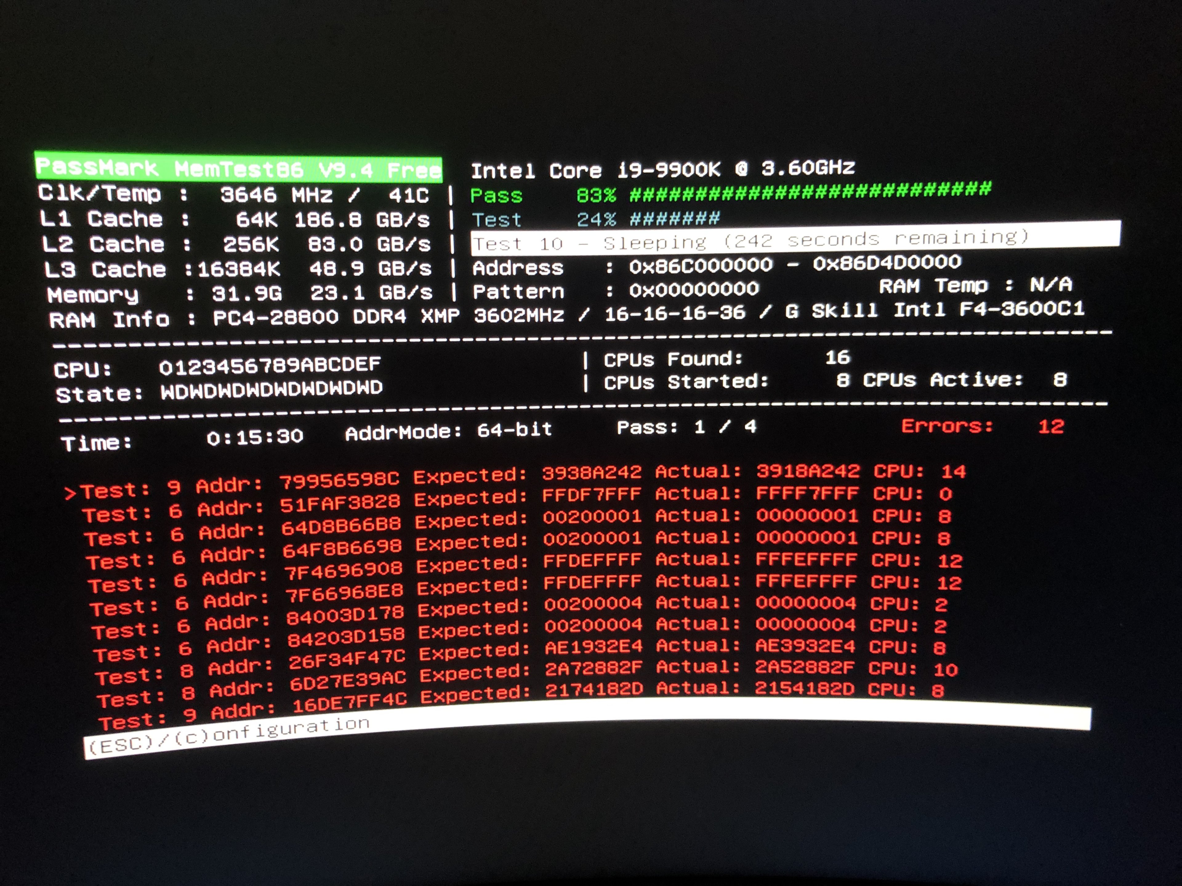

Ein Foto gibt es ja schon in #20

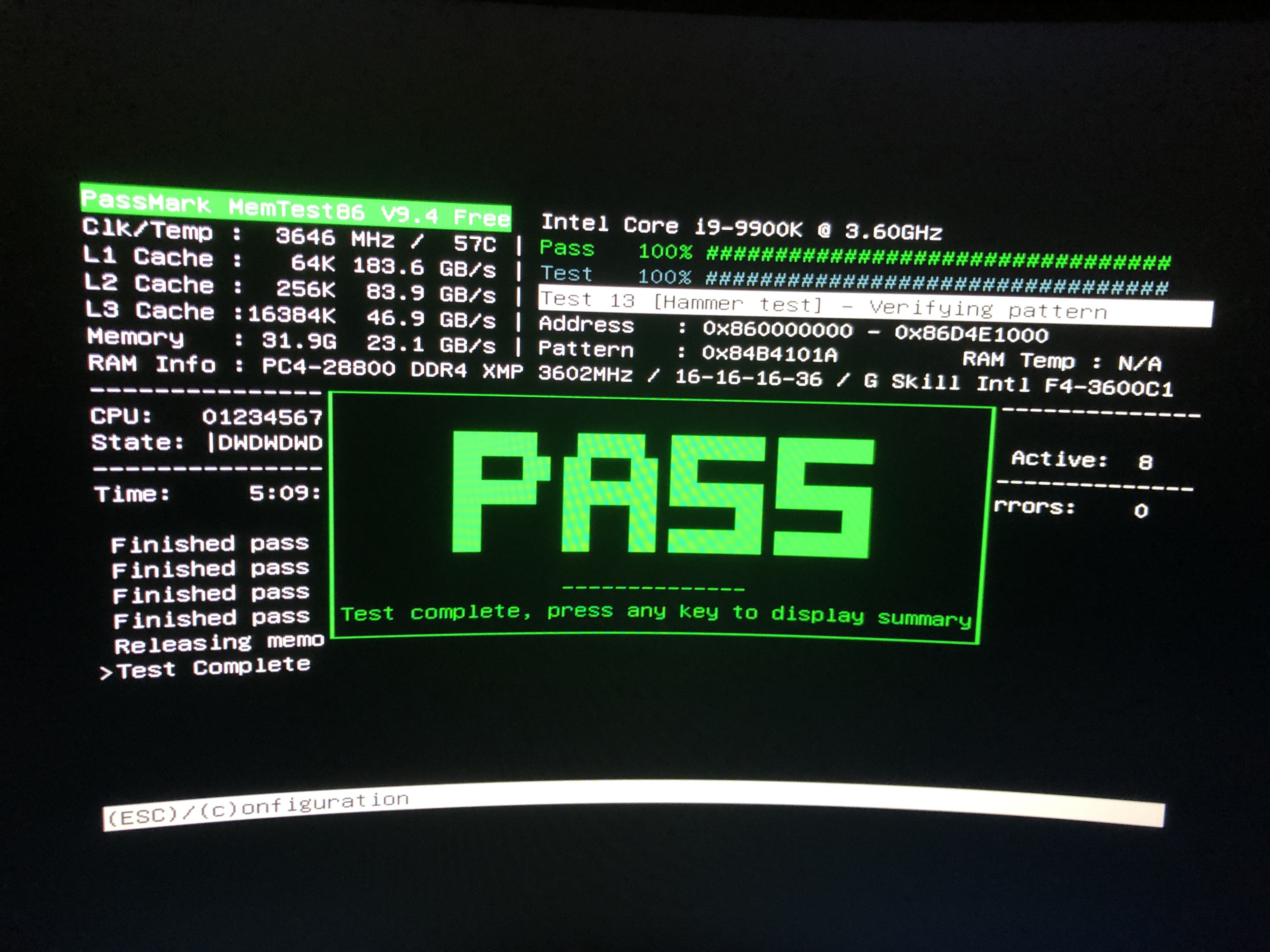

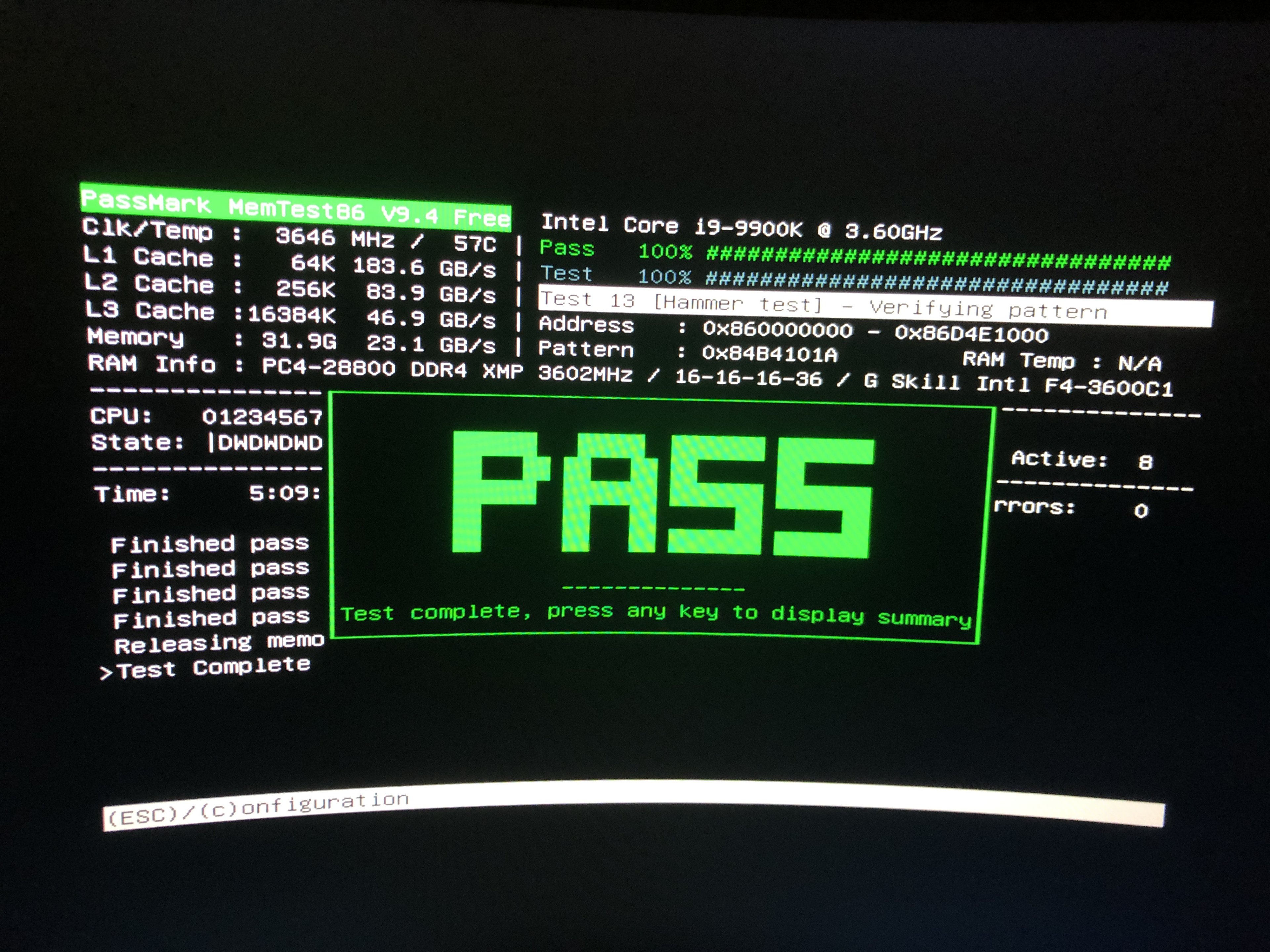

Ja, mit den Fehlern - aber keins komplett durch ohne Fehler um euch/uns vom Gegenteil zu überzeugen. :daumen:
Ich brauche da jetzt nichts mehr unbedingt und ein kompletter Memtest86 Durchlauf dauert.

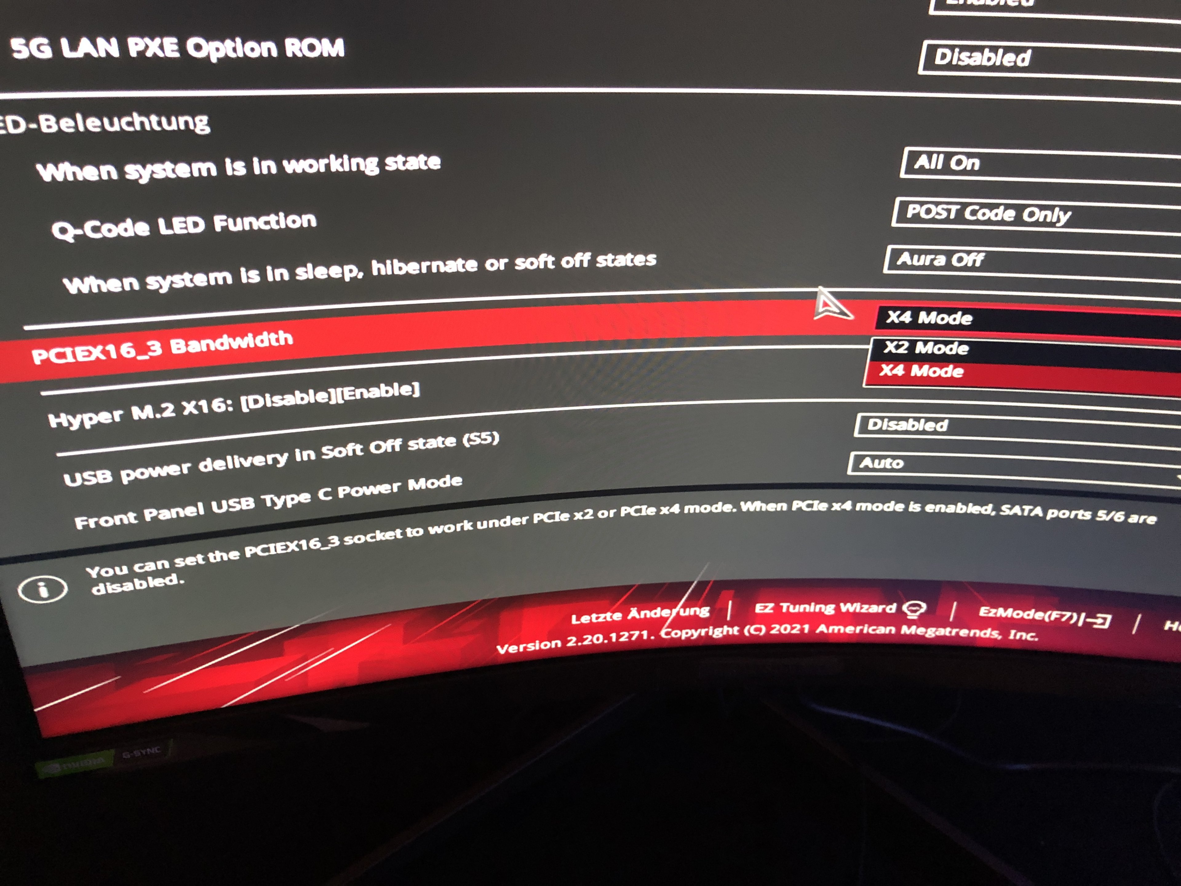

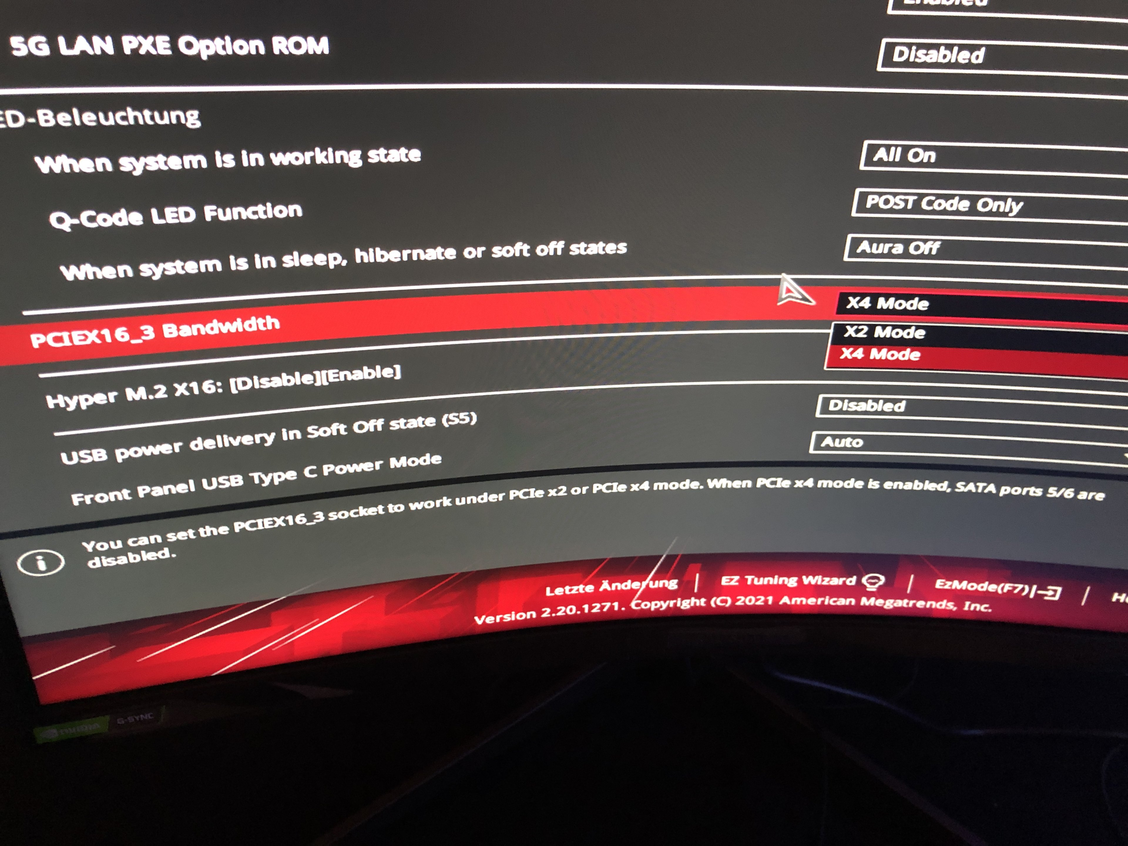

So meine lieben da bin ich wieder.
Hier ist das gewünschte Bild.
Wie ich dieses Problem festgestellt habe, ich habe die PCIE x16_3 bandwidth auf x4 mode eingestellt obwohl er von haus aus x2 mode eingestellt war. Nachdem ich wieder auf x2 eingestellt habe, läuft wieder alles normal und meine SSD’s erzeugen keine Schreibfehler, Programme oder Spiele stürzen nicht mehr ab.
Das bedeutet wenn ihr ein gleiches Problem habt wie von mir beschrieben und ihr betreibt sagen wir mal 2 nvmes und eine ssd-sata Festplatte, rate ich euch wie in meinem Bild die PCIE x16_3 bandwidth auf x2 mode einzustellen dann sollte es klappen.
Ein Defekt des rams war also nicht festzustellen, da ich MemTest86 bei meinem msi z390 Tomahawk mit den gleichen Arbeitspeicher geprüft habe und da ebenfalls keine Fehler zu sehen war.
Langer Rede kurzer Sinn: PCIE x16_3 bandwidth auf x2 mode einstellen.
Tut mir für die Unannehmlichkeiten leid. Falls ihr noch was hinzufügen habt bezüglich PCIE x16_3 bandwidth, dann schreibt noch gerne hier drunter ………..
Vielleicht hat das auch nichts mit den nvmes zu tun sondern ist was anderes.
