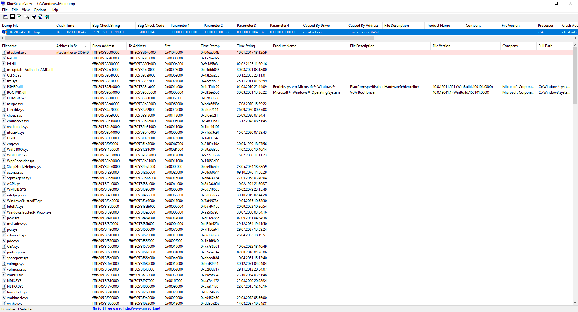

hatte gerade einen Bluescreen und konnte nicht wirklich die Ursache herausfinden. Mit dem Bluescreen Reader habe ich nur etwas mit VGA gelesen. Könnt ihr mir weiterhelfen?
Ich kann leider die Datei nicht hochladen deshalb TXT und PNG Datei. Hoffe das hilft weiter, ansonsten sagt mir gerne wie ich das machen muss.

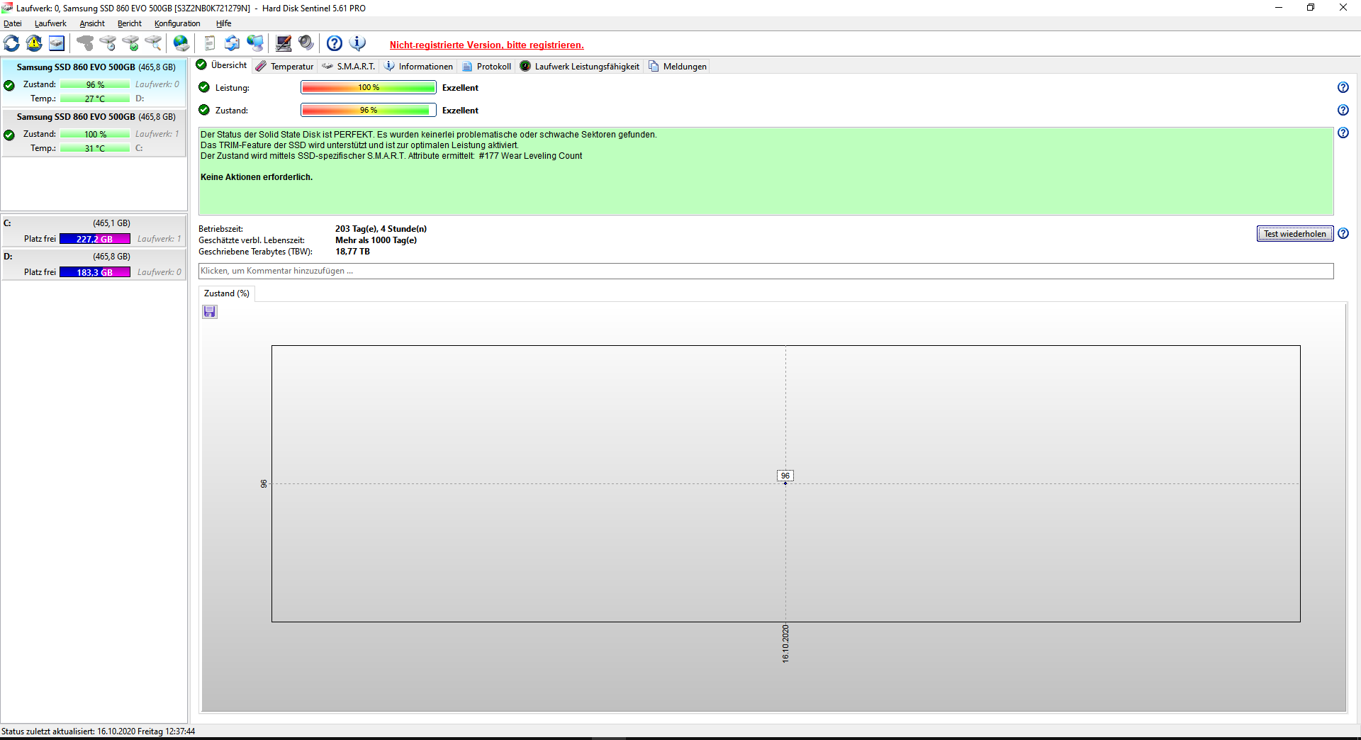

Gerade mal gecheckt. Soll wohl alles i.O. sein.
Stimmt, der BS kann aus mehreren Gründen kommen. Siehe link oben.
Mach mal MemTest. Aber bitte immer mit einem Speicher.

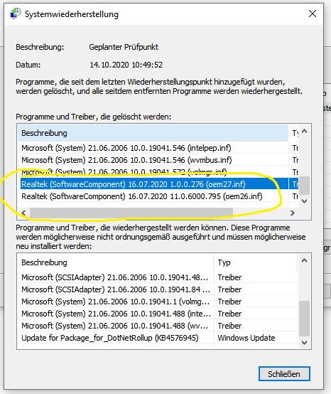

Also ich habe gestern meinen Rechner neu aufgelegt und soweit alles wieder neu installiert. Der lief auch soweit gut, habe dann von Windows zwei Optionale Realtek Treiber installiert (vielleicht ist dass das Problem gewesen?). Den MemTest habe ich vor paar Monaten schonmal über Nacht durchlaufen lassen, da war alles i.O.
Ja, ich hatte auch schon gegoogelt, aber ich dachte hier gibt es Spezies, die vielleicht mehr aus dem Wirrwarr lesen können. Ich dachte es hängt mit dem Grafikkartentreiber zusammen.
EDIT: (BILD) die beiden Realtek Treiber habe ich installiert...

IM Ordner C:/Windows/Minidump
befinden sie die Informationen zum blue screen.
Die letzten fünf Files auf den Desktop kopieren.
Mit rar oder zip verpacken.
Hier im Forum hoch laden.
Reaktionen: Reezn
Done! :) War nur ein File drinnen.

THREAD ffffdb01c61e1080 Cid 3124.35c0 Teb: 000000000093d000 Win32Thread: 0000000000000000 RUNNING on processor 3
IRP List:
ffffdb01cd604570: (0006,0118) Flags: 00060030 Mdl: ffffdb01cfc24170
Not impersonating
GetUlongFromAddress: unable to read from fffff8053d2114cc
Owning Process ffffdb01c7ec6080 Image: avguard.exe
Attached Process N/A Image: N/A
fffff78000000000: Unable to get shared data
Wait Start TickCount 11095663
Context Switch Count 2502 IdealProcessor: 4
ReadMemory error: Cannot get nt!KeMaximumIncrement value.
UserTime 00:00:00.000
KernelTime 00:00:00.000
Der Fehler wird durch Dein Schutzprogramm Avira verursacht.
Das Programm deinstallieren.
Reste des Programm mit dem Entfernungstool beseitigen.
Nur den Windows Defender benutzen.
Dann wird der Fehler nicht mehr auftreten.
