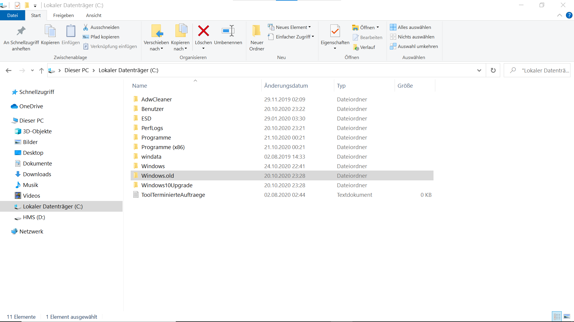

Die Befehle ausführen, obwohl ich aktualisiert habe? Dachte dadurch werden die Dateien auch repariert? Nein, habe nur eine Grafikkarte.
Jetzt aktualisieren auf der Media Tool Webseite ist wie ein Inplace Upgrade und da bekommt man völlig neue Systemdateien.
https://www.microsoft.com/de-de/software-download/windows10
Alles Alte kommt da ja in den Windows.old Ordner.
Wenn man dann weiter Probleme hat, liegt es nicht an den Windows Systemdateien, sondern halt an etwas was man selbst verstellt oder installiert hat an Treibern, Programmen und Tools, denn das bleibt ja erhalten beim Upgrade.

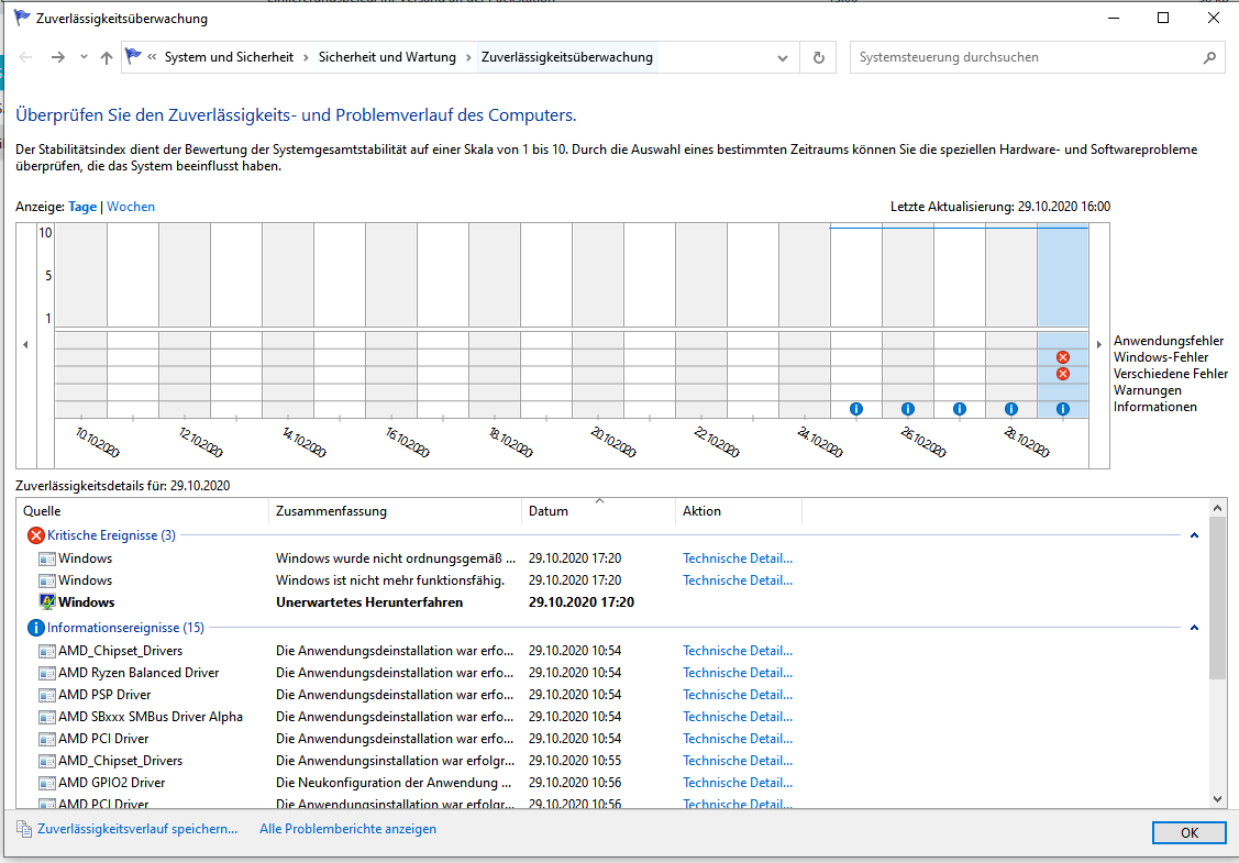

Ansonsten empfiehlt es sich eher, sich den Zuverlässigkeitsverlauf mal anzuschauen,
anstatt die Ereignisanzeige zu durchstöbern und dort Fehler rein zu interpretieren.
Reaktionen: Terrier
Wenn man aktualisiert hat über die Media Tool Seite oder überhaupt ein Inplace Upgrade macht dann ist die Ereignisanzeige auch erstmal leer.
Ich habe am 20.10. aktualisiert und bis heute schon wieder 693 Ereignisse inkl. Warnungen.
Reaktionen: Reezn

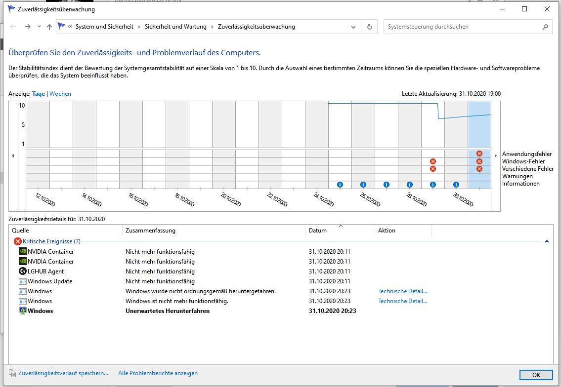

Der Zuverlässigkeitsverlauf ist leer. Ereignisanzeige Warnungen, aber keine kritischen Probleme.
Ja, der müsste dann erst mal leer sein für eine Weile.

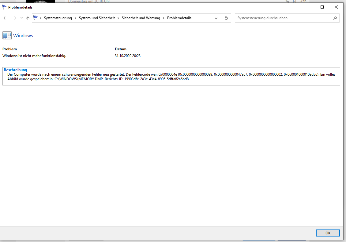

gerade wieder einen Bluescreen gehabt. Datei habe ich mit hochgeladen. Ich kann mir vorstellen, dass es vielleicht mit dem "Schnellstart" zusammenhängt? Der Zuverlässigkeitsverlauf lässt irgendwie darauf schließen, aber vielleicht kann jemand die Minidump Datei mal analysieren. Danke und Gruß :)
Ein Speicher Fehler ist entstanden. Es wurde versucht, in den schreibgeschützten Speicher zu schreiben.

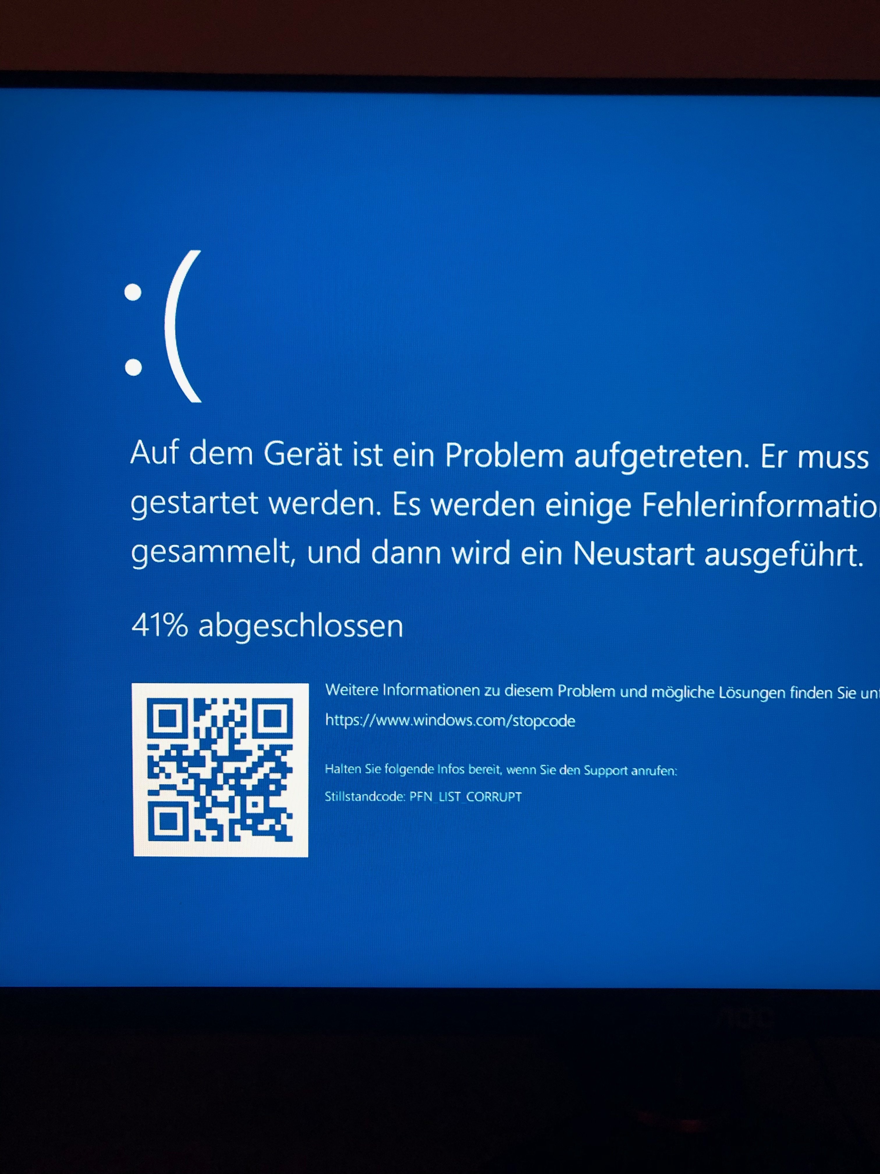

Jetzt hatte ich gerade einen BlueScreen WÄHREND des Betriebs... Das ist schon echt seltsam... Ich kann mir echt vorstellen, dass es eventuell die RAM Riegel sind, aber ich bin mir einfach nicht sicher. Ich bin am überlegen, mir zwei neue Riegel zu bestellen und es mit denen zu versuchen... könnt ihr euch das nochmal ansehen? Oder ist es irgendein Treiber?
Laut google soll folgendes sein:
  • RAM-Beschädigung
  • Festplatte beschädigt
  • Viren- oder Malware-Angriff
  • Beschädigung der Windows-Registrierung
  • Beschädigte Systemdateien
  • Beschädigte, veraltete oder falsch konfigurierte Gerätetreiber
Nach Antivirus habe ich ja das System nicht neu aufgelegt, sondern nur alles entfernt und eine Aktualisierung gemacht. Festplatten sind in Ordnung, die habe ich mit mehreren Programmen getestet. Windows Registry kann ich nicht sagen. Beschädigte Systemdateien können es ja eigentlich nicht sein, da ich ja dieses neue update gemacht habe und diese ja dadurch ersetzt hätten werden müssen. Gerätetreiber könnte noch ein Punkt sein.
EDIT: Oder soll ich nochmal den PC neu formatieren und schauen, ob es vielleicht an dem AviraAntivir lag, welches noch Reste auf dem PC gelassen hat?
