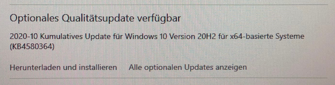

Reezn schrieb:
Das kann sein. Es wurde halt das Update nochmal angeboten für die Version.
Nein.
Hier aus deinem Screenshot #88 , steht ganz deutlich, dass es sich um ein kumulatives Update handelt.
@Nickel Das tut mir Leid. Darauf habe ich nicht geachtet, lediglich 20H2 gelesen.

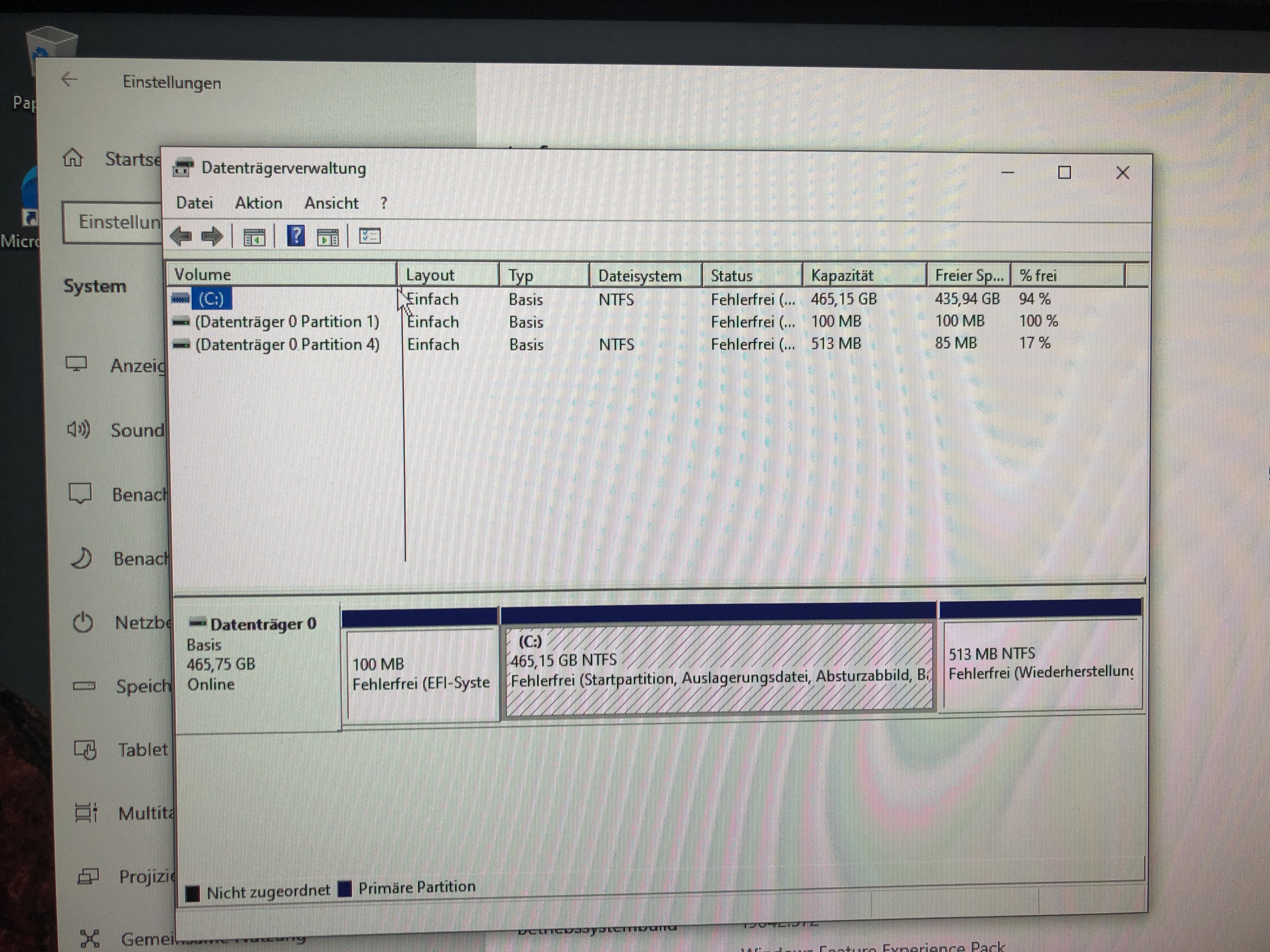

Ja System läuft jetzt, aber die andere Platte habe ich noch nicht angeschlossen, weil noch Updates gemacht werden. Wie installiere ich denn die andere Platte oder wie lösche ich da die Startpatition was ihr meintet?

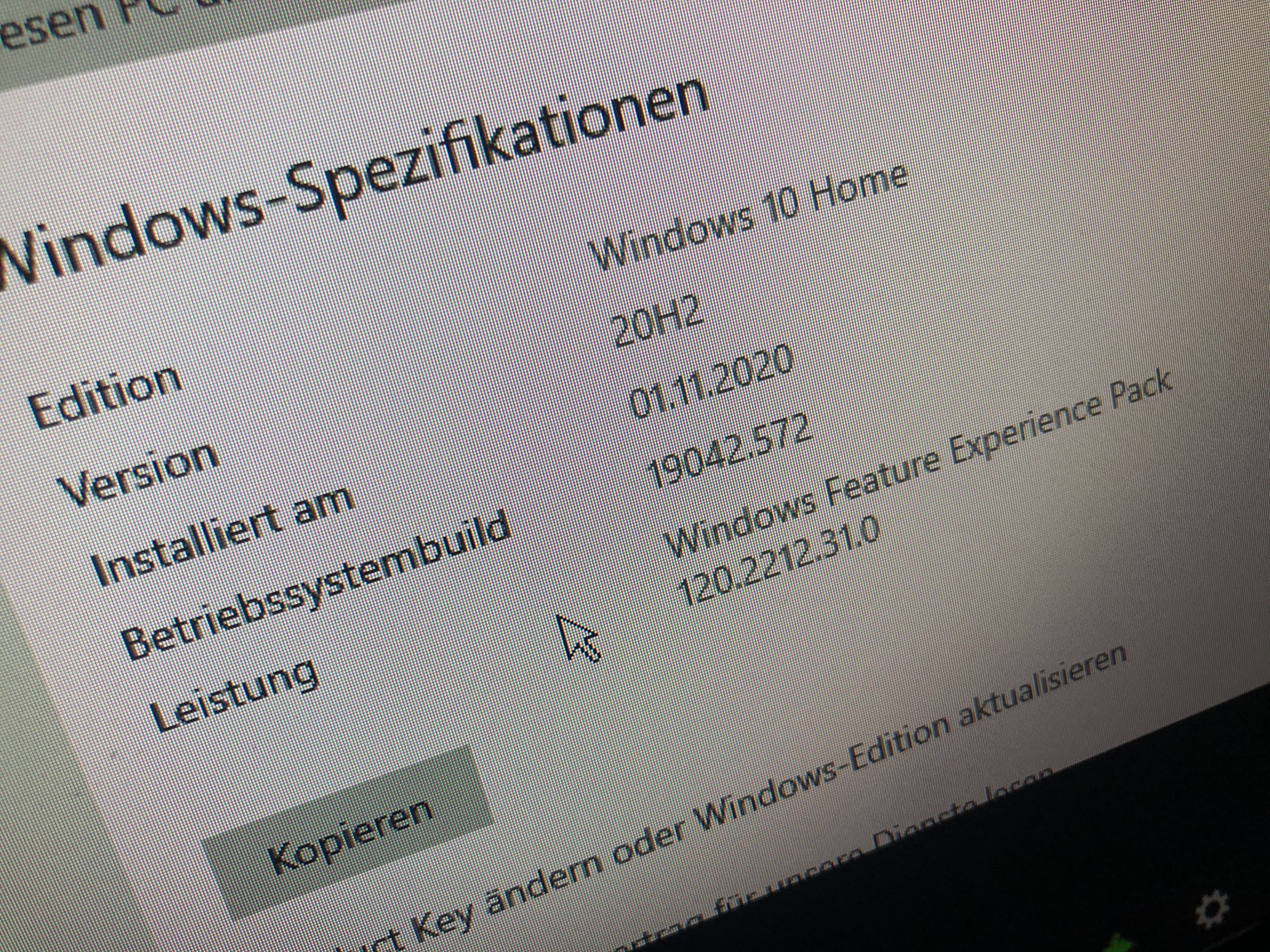

Stopp erst mal ein Bild zeigen von
Einstellungen / System / Info dann auf der rechten Seite ganz unten Windows Spezifikationen
Die Daten von da hätte ich gerne gesehen
Reaktionen: Terrier

Alles korrekt soweit hier.
OK, das Windows 10 ist aktuell.

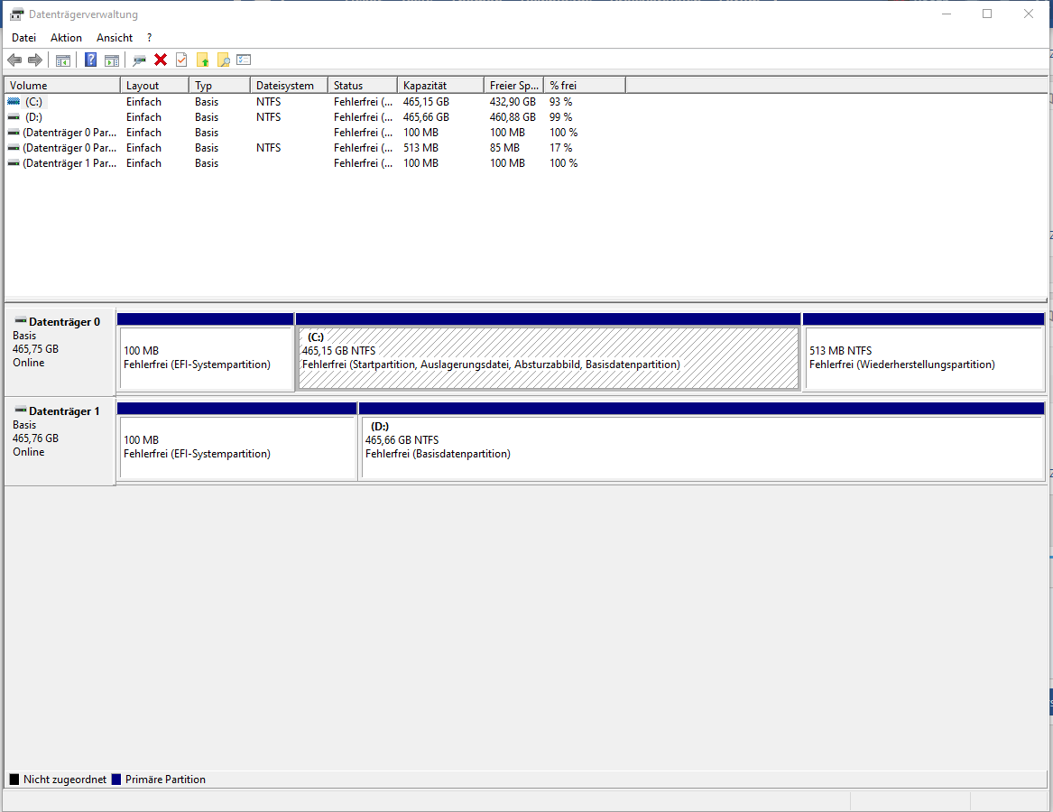

So. Läuft soweit alles. Ich lösche jetzt nochmal was genau? Soweit ich es sehe ist Partition 0 mein System und Partition 1 ist die "andere" Platte ohne System. Was genau muss ich davon denn noch löschen?
Jetzt auf Datenträger 1 alle Partitionen löschen.
Rechtsklick auf die jeweilige Partition und dann Volumen löschen auswählen.

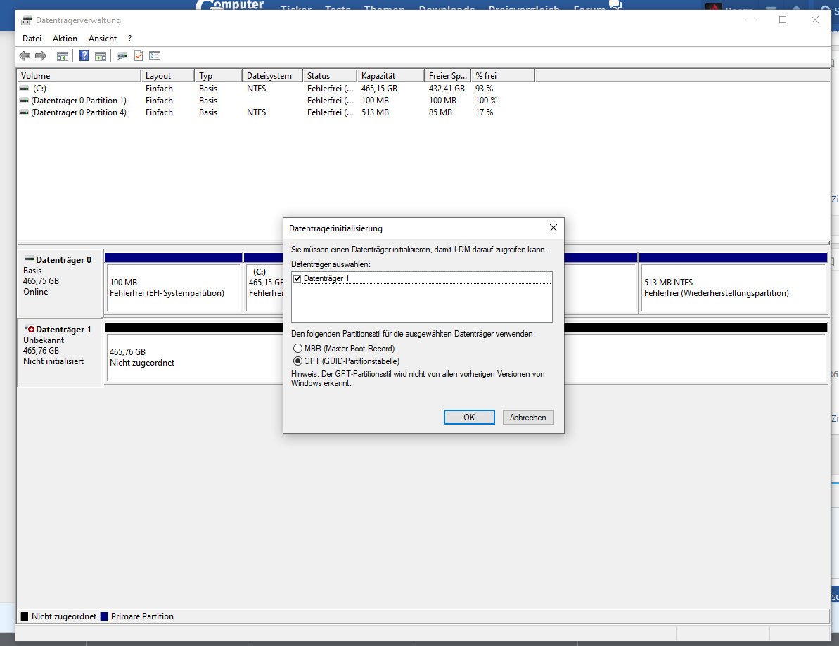

Done. Und nun?
Ich muss den jetzt initialisieren steht dort
Als GPT oder normal?
