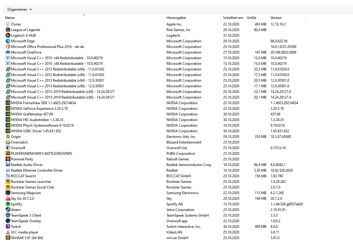

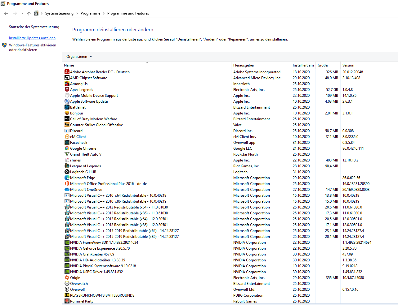

@Nickel Gut. Dann werde ich das nochmal machen und danach berichten. Ich installiere dann natürlich wieder meine Software, die ich sonst auch immer nutze, hoffe es liegt dann nicht an eines dieser... (habe die mal angehangen). Magican werde ich dann auch mal weglassen. Soll ich erstmal Roccat Swarm Monitor und Logitech Software für das Headset weglassen? Brauche ich eigentlich auch nicht.. vielleicht sind die eventuell auch daran schuld..?

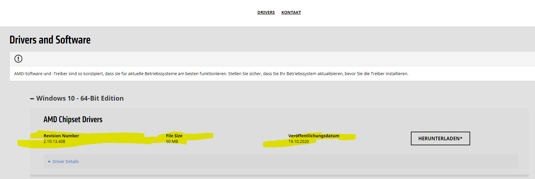

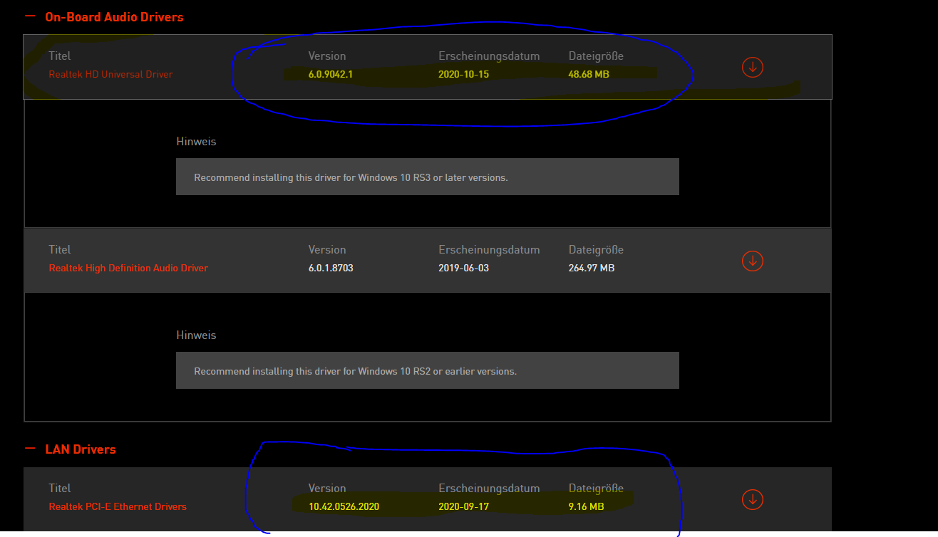

Bei den Treibern nehme ich immer den Chipsatz Treiber von der AMD Seite https://www.amd.com/de/support/chipsets/amd-socket-am4/b450 sowie von der MSI Seite die Treiber für LAN und Audio (siehe Bild). Ist das so alles richtig? Mache ich bei den Treibern vielleicht etwas falsch?

Lass alle Treiber weg erst mal, bis auf die Grafikkarten Treiber.
Windows 10 wird dich wohl abdecken mit Treiber, spätestens nach dem ersten Windows Update.
Gerade die Audio Treiber würde ich mal weglassen zuerst,
Netzwerkadapter Treiber sollte Windows 10 auch mitbringen, kannst du weglassen.
Auch die AMD Chipsatztreiber weglassen zuerst, ausser es gibt unbekannte Geräte im Gerätemanager.
Beobachte das dann so für einen Weile.
