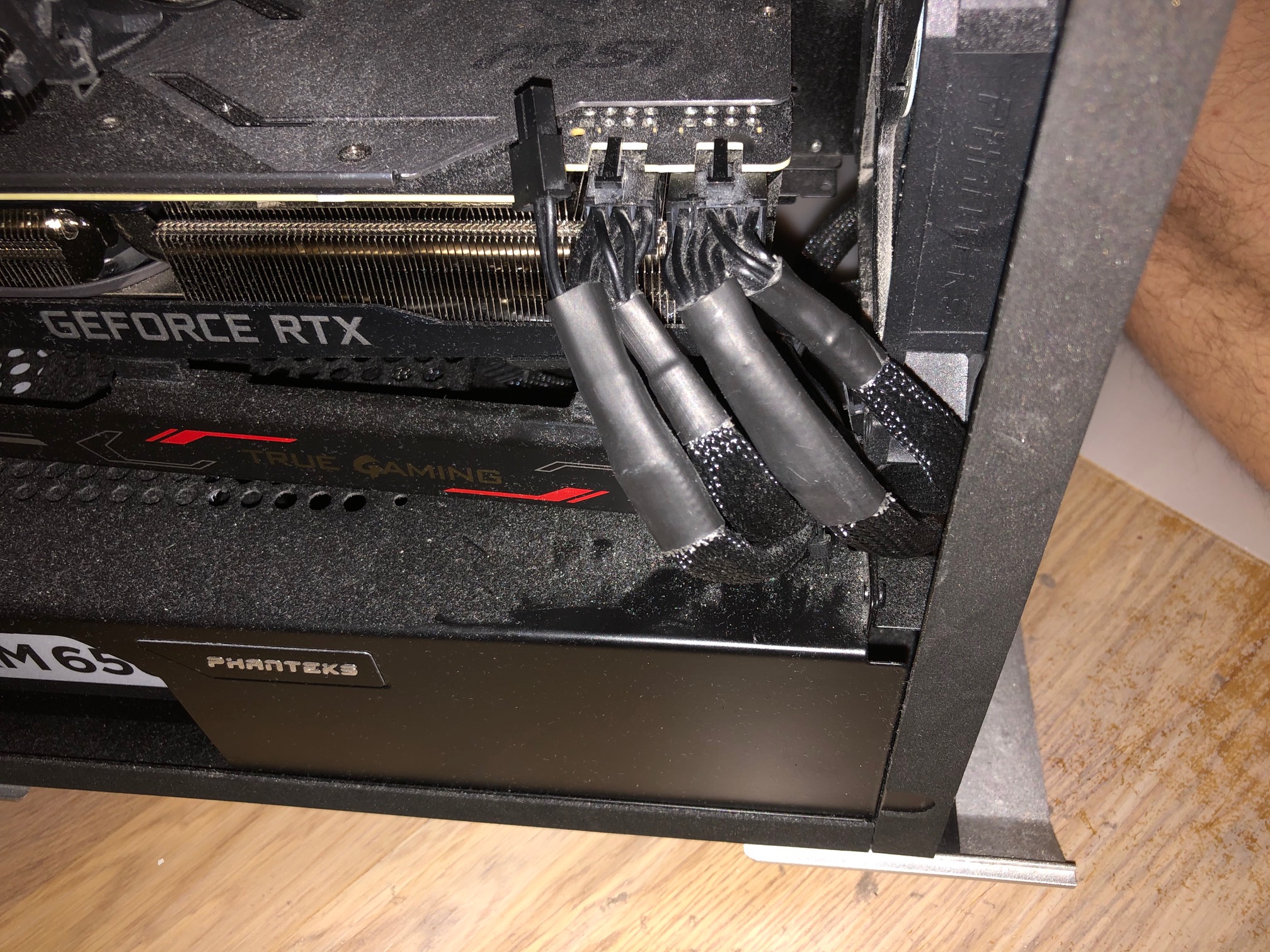

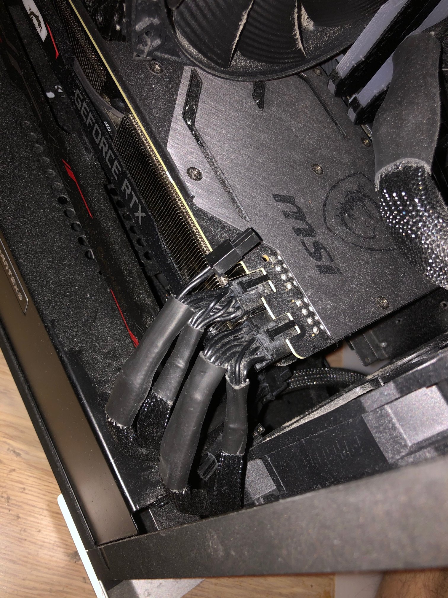

Also, Kabel nochmals checken - Grafikkarte <-> Nezteil (2 Kabel)Reezn schrieb:So, werde das jetzt mal in Angriff nehmen!

1. Habe das Kabel getauscht und so angeschlossen wie empfohlen. 1x Kabel an den ersten Anschluss und 1x Kabel an den anderen Anschluss

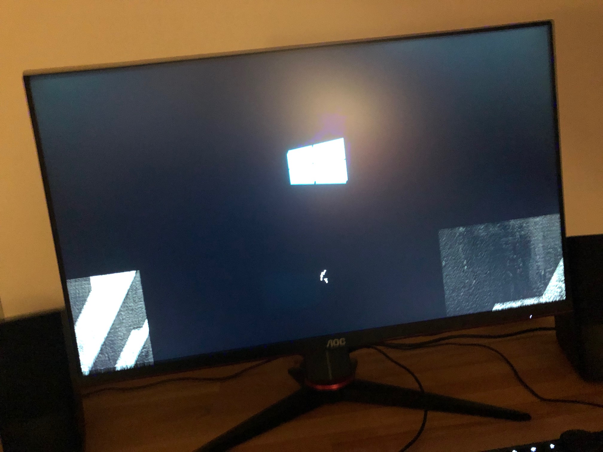

2. Habe alles auf UEFI gestellt und habe dann vom USB Stick UEFI gebootet. Leider traten dann Grafikfragmente auf, aber nach kurzer Zeit kam der Installationsbildschirm, weiß nicht ob das von Relevanz ist - läuft ja alles. (Bild angehangen)

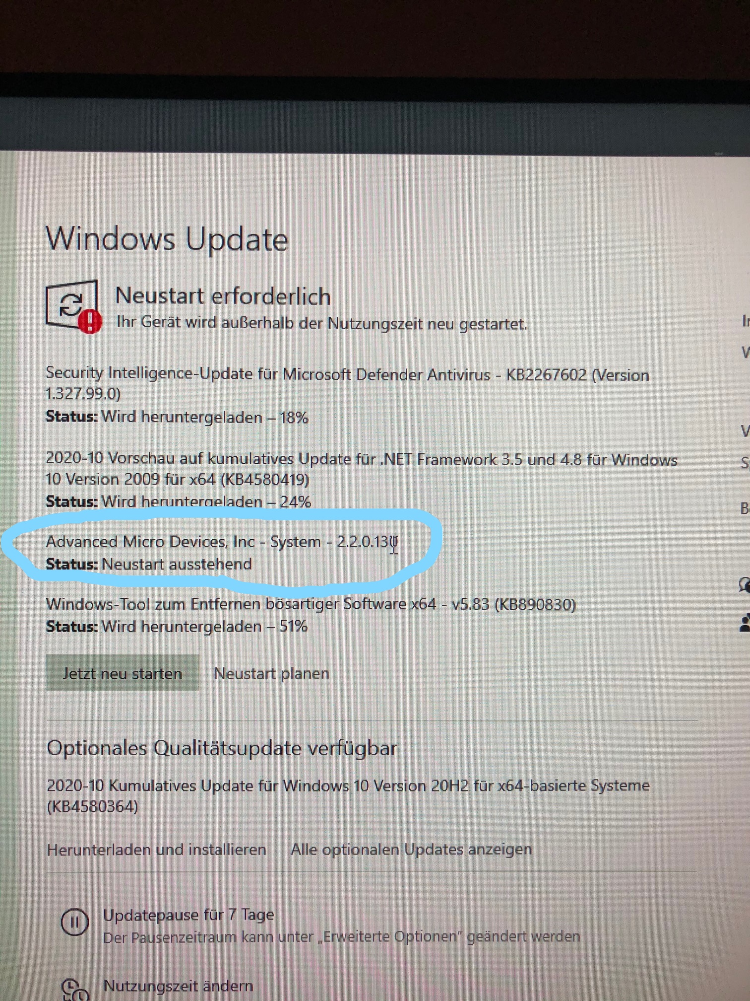

3. Ich habe dann Windows installiert und alle Updates gemacht. Das 20H2 Update wurde nicht mit auf den USB Stick geladen (warum auch immer - habe das aktuelle MCT genutzt). Habe dann das Update, sowie alle anderen Updates gemacht.

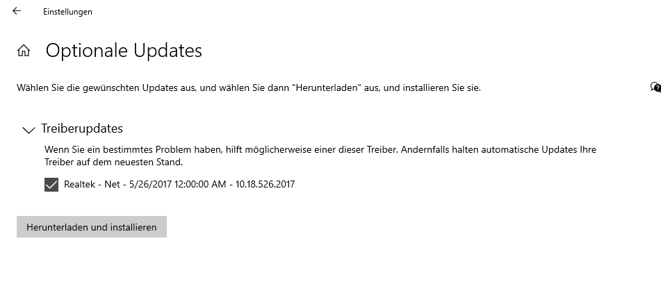

7. Es wird mir in den Einstellungen ein Treiber "Realtek" angezeigt, als optionale Möglichkeit, soll ich den installieren?

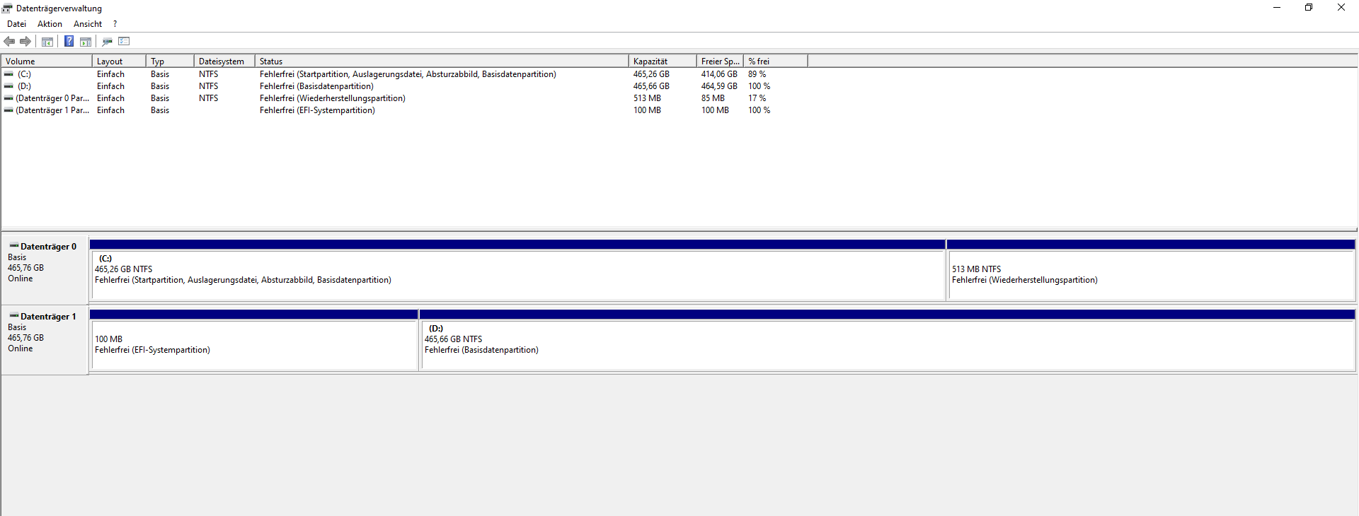

Das siehst Du in der Datenträgerverwaltung.Reezn schrieb:EDIT: Woran erkenne ich eigentlich, ob das System jetzt wirklich per UEFI also GPT Partition installiert wurde?

Hast du das MSI Boot LOGO im UEFI(Bios) deaktiviert, weil hier das Windows LOGO als Bootscreen erscheint,
das könnte auch zu den Grafikkfehler beim booten führen.

Auf Datenträger eins kannst Du lesen 100MB UEFI Systempartition.
Wurde also mit UEFI installiert.
Was ich nur komisch finde ist das dies auf Festplatte 1 ist und die Startpartition auf Datenträger 0.
Damit so was nicht passiert lasse ich zur Installation des Betreibssystem immer nur ein Festplatte angeschlossen. Die weiteren Festplatten schließe ich immer danach erst an.

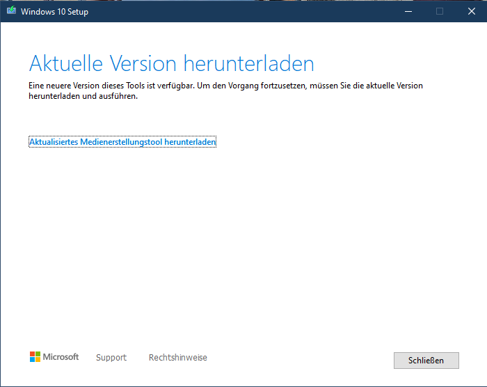

https://www.microsoft.com/de-de/software-download/windows10
Von dieser Seite herunterladen.

Silver Server schrieb:Was ich nur komisch finde ist das dies auf Festplatte 1 ist und die Startpartition auf Datenträger 0.
Sagte ich doch, die EFI-Systempartition hat die Installation vom dem anderen Datenträger übernommen,
da war wohl noch eine verwaiste. Und die Windows Partition (0) ist immer eine Startpartition,
das hat nichts mit booten zu tun.
@TE, nochmals machen und den anderen Datenträger abklemmen bis nach der Installation.
Wenn dieser später wieder angeschlossen ist, lösche die verwaiste EFI-Partition dort.

Wann hast Du dies von dort heruntergeladen? Mach das bitte noch mal. Dort wird jetzt Windows 10 mit dem Oktoberupdate angeboten.Reezn schrieb:@Silver Server habe ich in #84 doch auch gepostet und von dort runtergeladen.
Es kann eigtl. nur die 20H2 sein und auf dem Bild in Beitrag #88 von Windows Update,
sieht man doch auch, dass hier das optionale Update für sie 20H2 von Mittwoch angeboten wird.
Das MCT von der 2004 lädt gar nichts mehr und die älteren auch nicht,
man wird auf die aktuelle MCT Version verwiesen.
Mit dem MCT kann er also nur die 20H2 geladen haben.

Ich habe es so gemacht wie ihr beschrieben habt, das Update wird nunmal noch manuell angeboten in den Einstellungen, weiß auch nicht was ich machen soll 🙃
Reezn schrieb:das Update wird nunmal noch manuell angeboten in den Einstellungen, weiß auch nicht was ich machen soll
Das ist ein optionales WartungsUpdate (kumulatives Update) für die 20H2 was dir dort angeboten wird.
Die 20H2 selbst hattest du aber bereits
