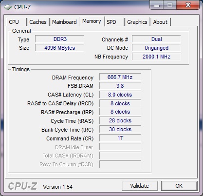

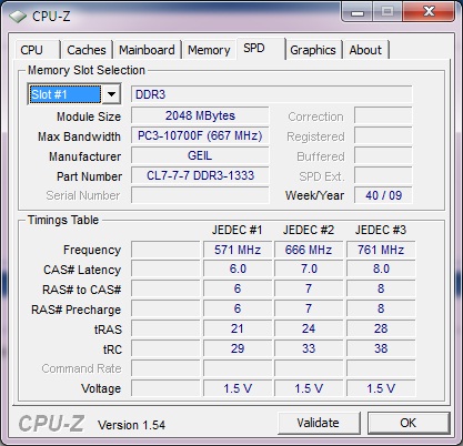

Sind im Anhang allerdings hab ich das per hand so eingestellt. Das Mainboard stellt die auf 9 9 9 $irgendwas ein. Wenn du willst kann ich mal rebooten und auf default setzen wenn du es genau wissen willst...

Mir fällt auf den Screens der Wert "tRc" auf. Laut SPD sollten es 33 sein, eingestellt sind aber 30. Kannst du den Wert im Bios einstellen? Wenn ja, entschärfe die Einstellung und ändere sie von 30 auf 33.
Das werde ich gleich mal noch probieren.
Bei einem tRP Wert von 8 und einem tRAS wert von 28, sollte der tRC Wert mindestens auf 36 eingestellt werden. Am Besten den in JEDEC definierten Wert 38 einstellen.
Die Command Rate würde ich auch erst mal auf 2T eingestellt lassen. Läuft es dann stabil, kannst du immer noch auf 1T zurück.
