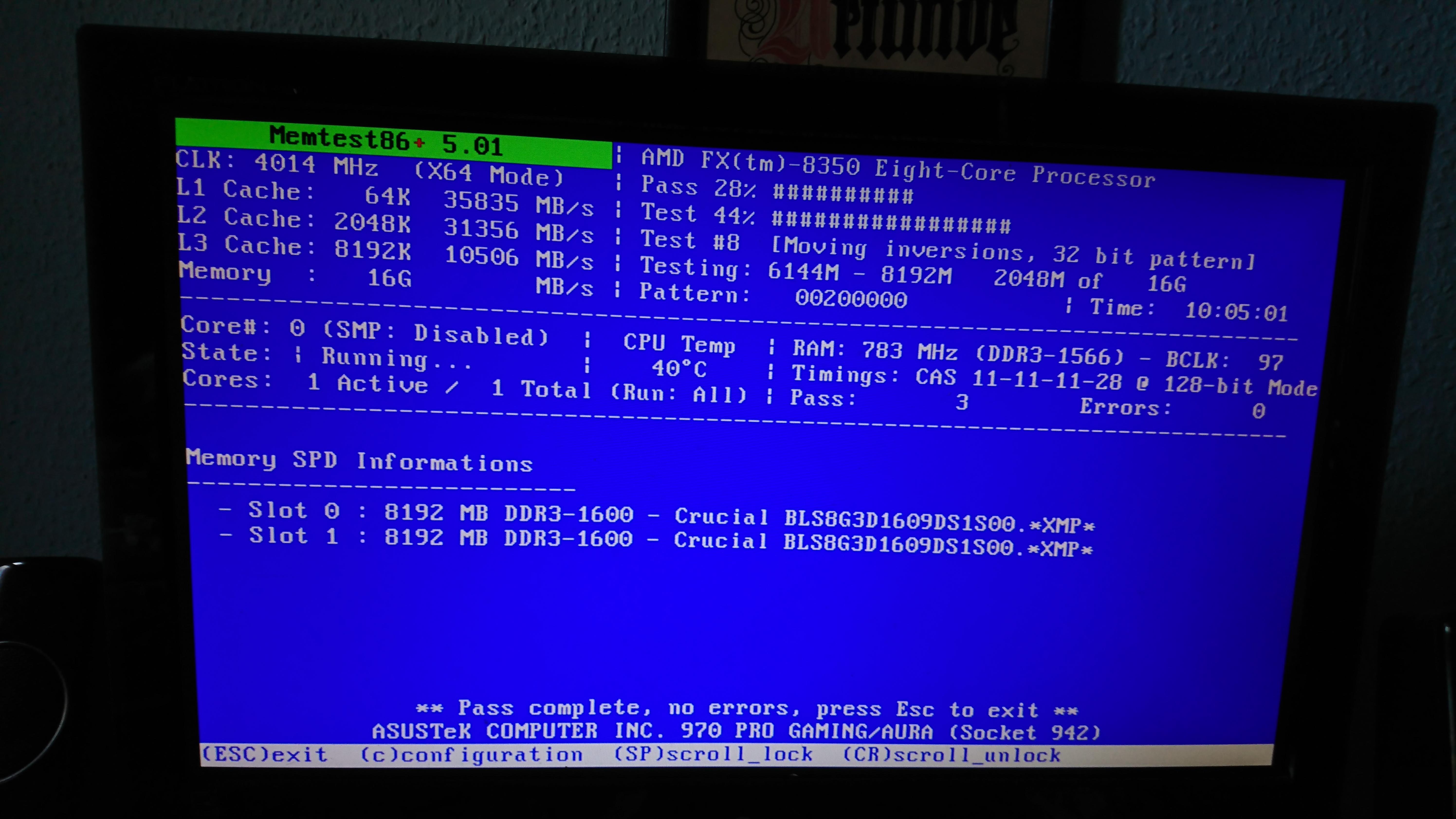

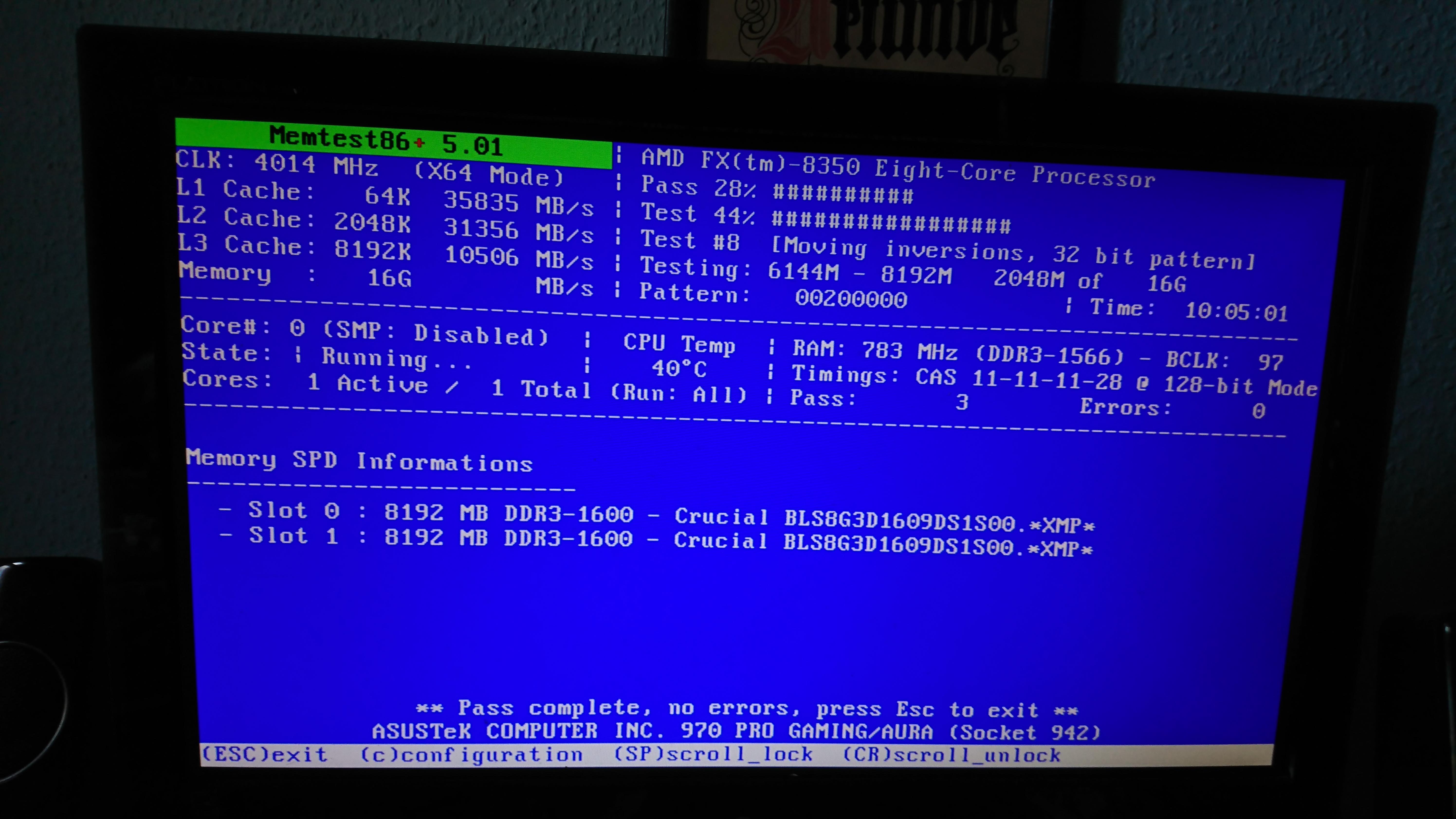

Das ist der Screenshot. Memtest 86+ v. 5.01
DSC_0275.jpg]
die Ram Riegel sind von von Links gesehen im zweiten und vierten ram Riegel.

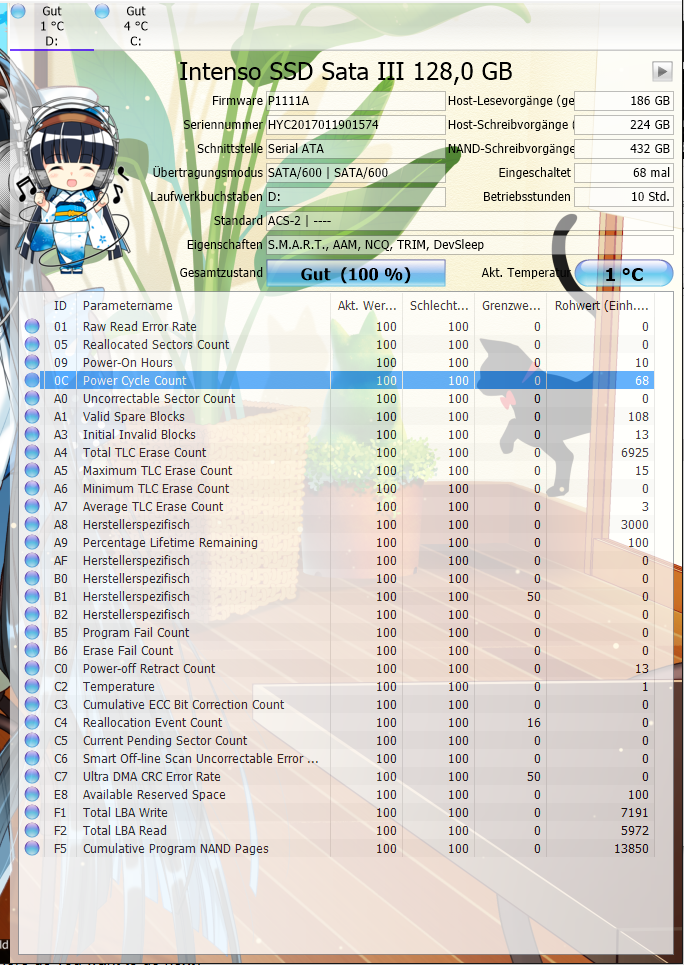

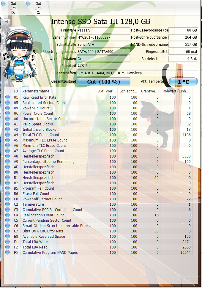

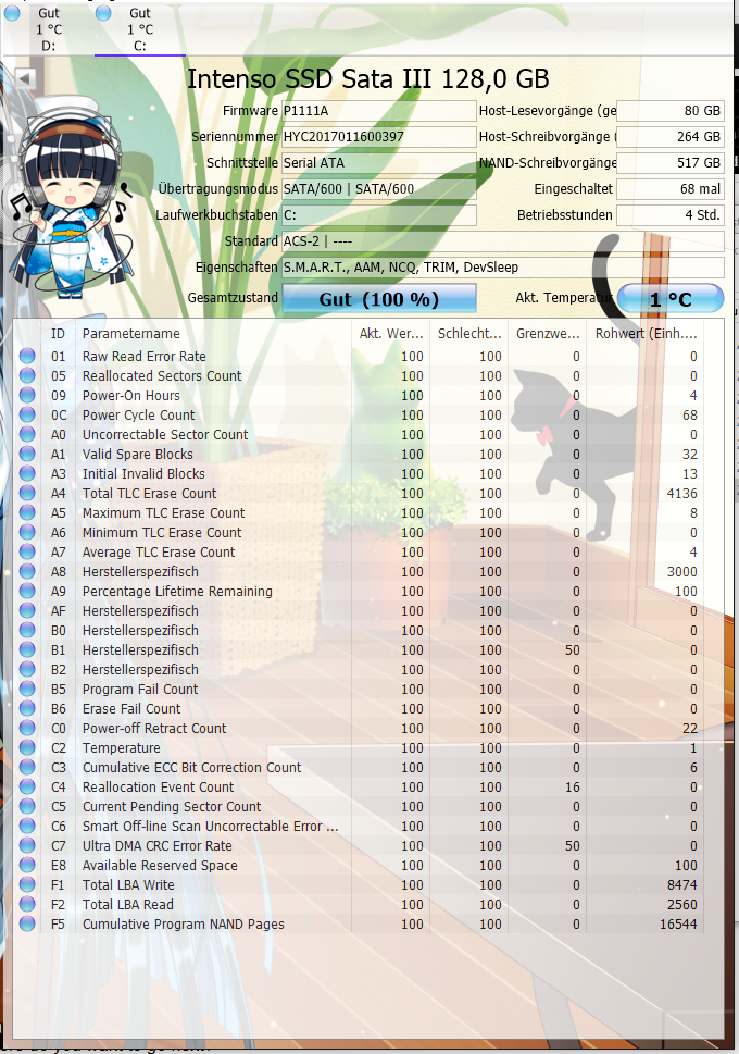

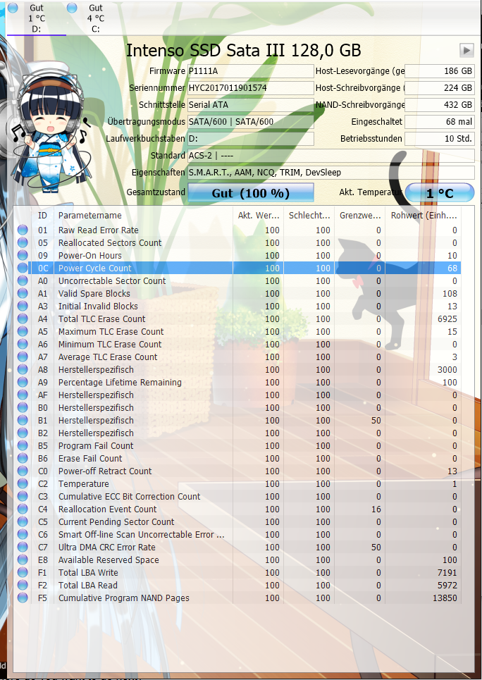

Crystal Disk Info:
Es wurde nix übertaktet. Alle werte beim Bios sind auf Auto gestellt und ich habe daran noch nie was veraendert. (Bios Verson: 2.10.1208)
