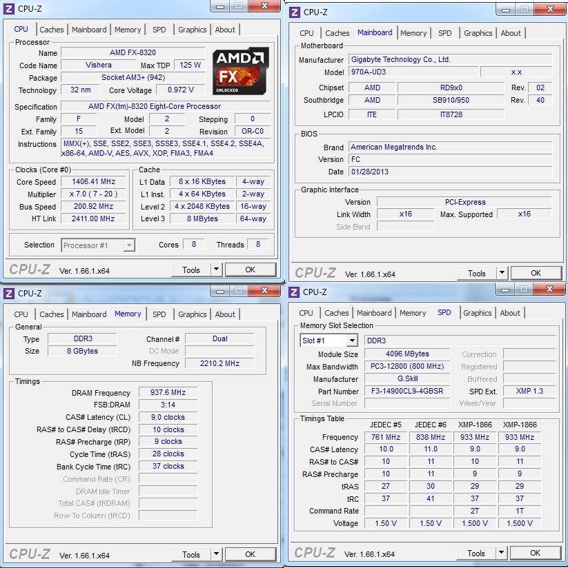

EDIT: Anhang 3: CPUZ Screenshots CPU,Memory,Mainboard, SPD

ok, bei deinem Mainboard nennt sich das "Load Optimized Defaults" und steht im "Save & Exit" Menü.
Screenshot/s oben angefügt, habs mir etwas einfacher gemacht und es direkt in einen gepackt...
Wie gesagt BIOS-Version FC, oder meinste ich hab ne andere MB Version und sie haben es falsch draufgeklatscht? :D
