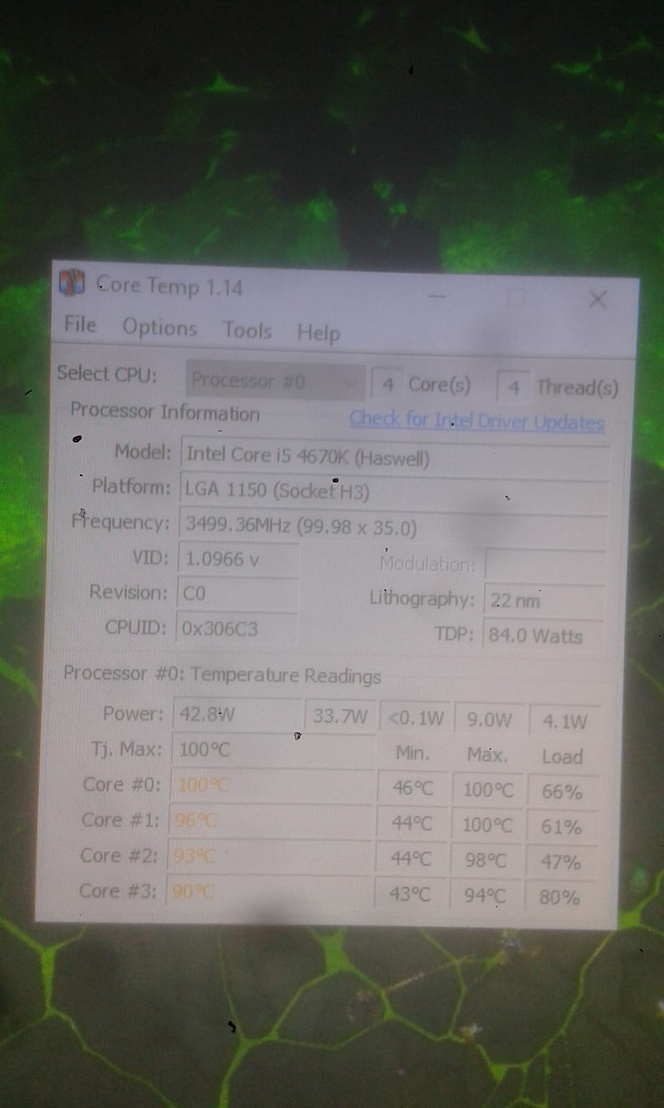

Bei diesem Setup hatten wir das Problem das ein Kern des CPUs immer wesentlich "heiser" war als der rest. Alle hatten so um die 7 Grad einer hatte dann über 100 Grad.
Da ich davon ausgegangen bin das evt der CPU eine Macke hat, hat er den CPU gewechselt gegen einen I5-4670k.
mit dem neuen CPU ist die Temperatur auch direkt "höher" liegt bei 95 Grad alle 4 Kerne ohne Last und hat oft Startprobleme und beim Spielen dann Bluescreens.

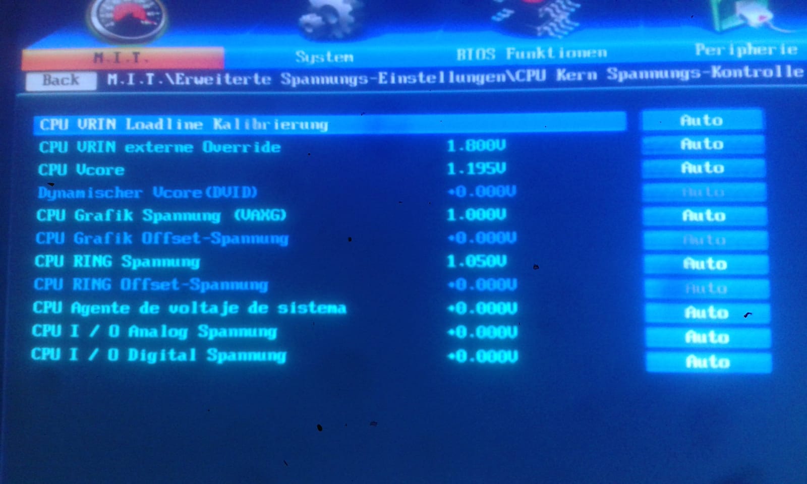

Hab hier mal zwei Bilder eingestellt:
Die vCore ist nicht sooo hoch, bin der Meinung daran kann es nicht liegen, leider wohnt der Kumpel weiter weg und ich bin nicht dort am PC, aber evt hat ja jemand einen Tipp oder ein ähnliches Setup und kann mir mal seine Bios Werte sagen.

Habt ihr evtl. vergessen, die Plastikfolie auf dem Kühlkörper vom Dark Rock Pro 3 abzuziehen (wenn dieser eine hat)?
Ne,
der lief schon seit einiger zeit ohne Probleme bis halt dieses Problem beim i7 mit dem einen Kern aufgetreten ist.
Gut, Kumpel hat wohl echt beim Lüfter etwas falsch gemacht, nachdem er den runter gemacht hat neue Paste drauf und wieder eingebaut hatte liegt die temperatur nun bei ca. 60 Grad.

Irgendwas übertaktet, möglicherweise auch RAM Problem. RAM testen.
Falls was im Bios geändert wurde, erst mal Standardeinstellungen testen.
