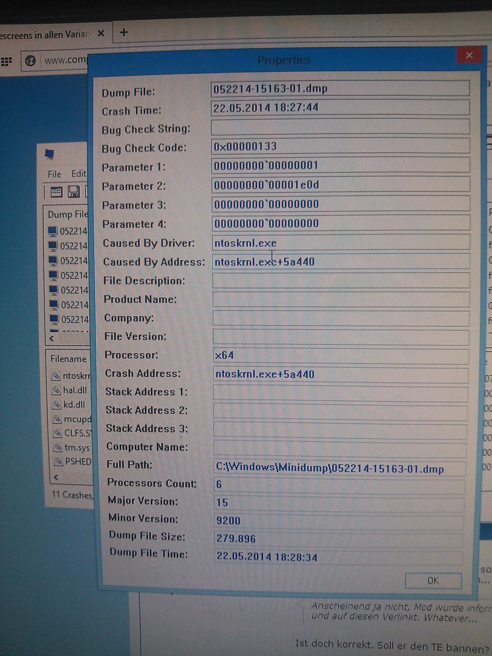

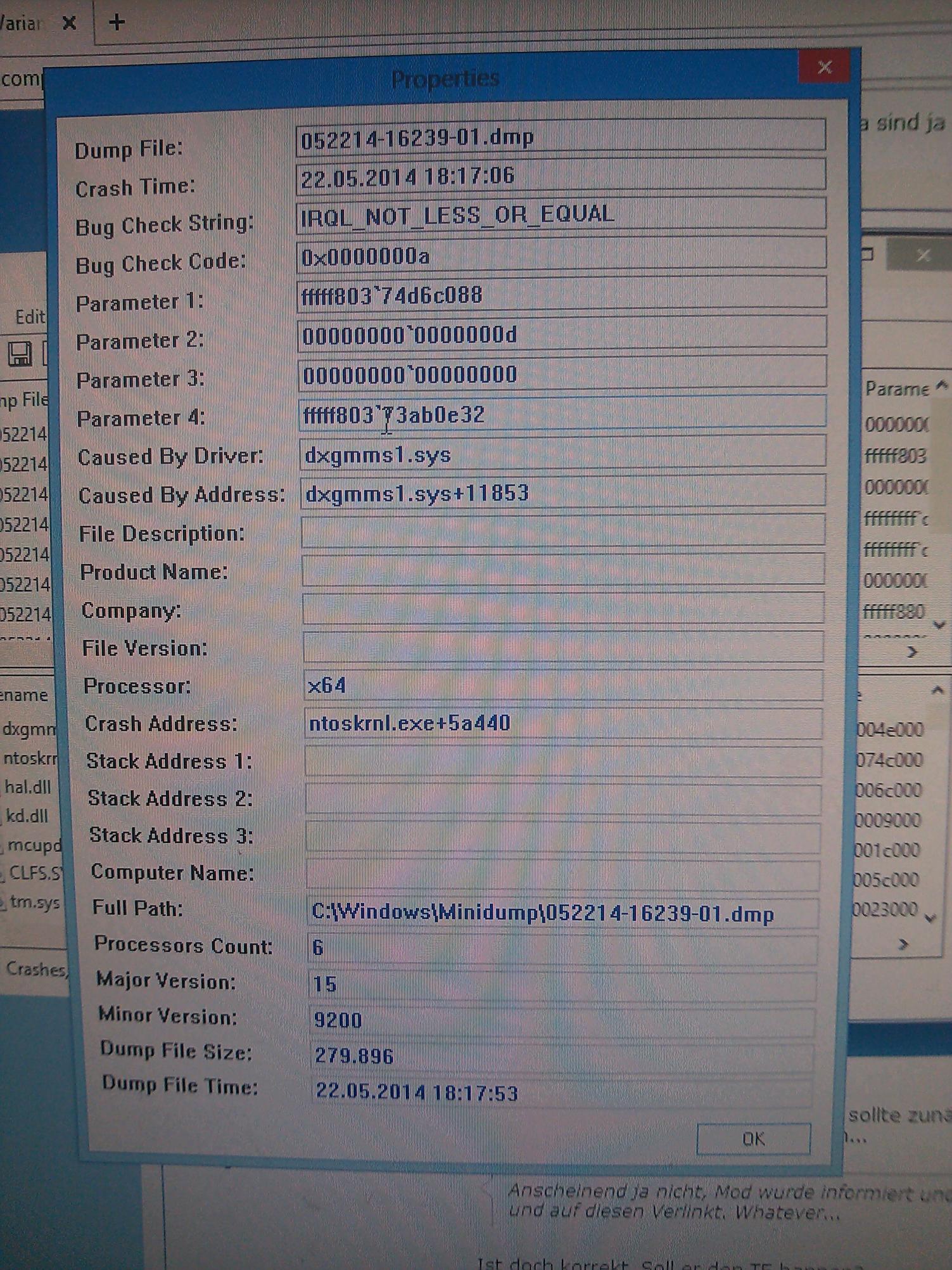

weil dein Problem auf ein SCHEISS addressierungsfehler eines treibers hinweist
Erläuterst du dette jetzt noch weiter oder bleibt das so stehen. Welcher Treiber bspw.? Was soll er tun? Weißt du mehr als alle anderen in den restlichen Threads? Verschiedenste BlueScreens werden vom gleichen Treiber verursacht? Naja whatever...

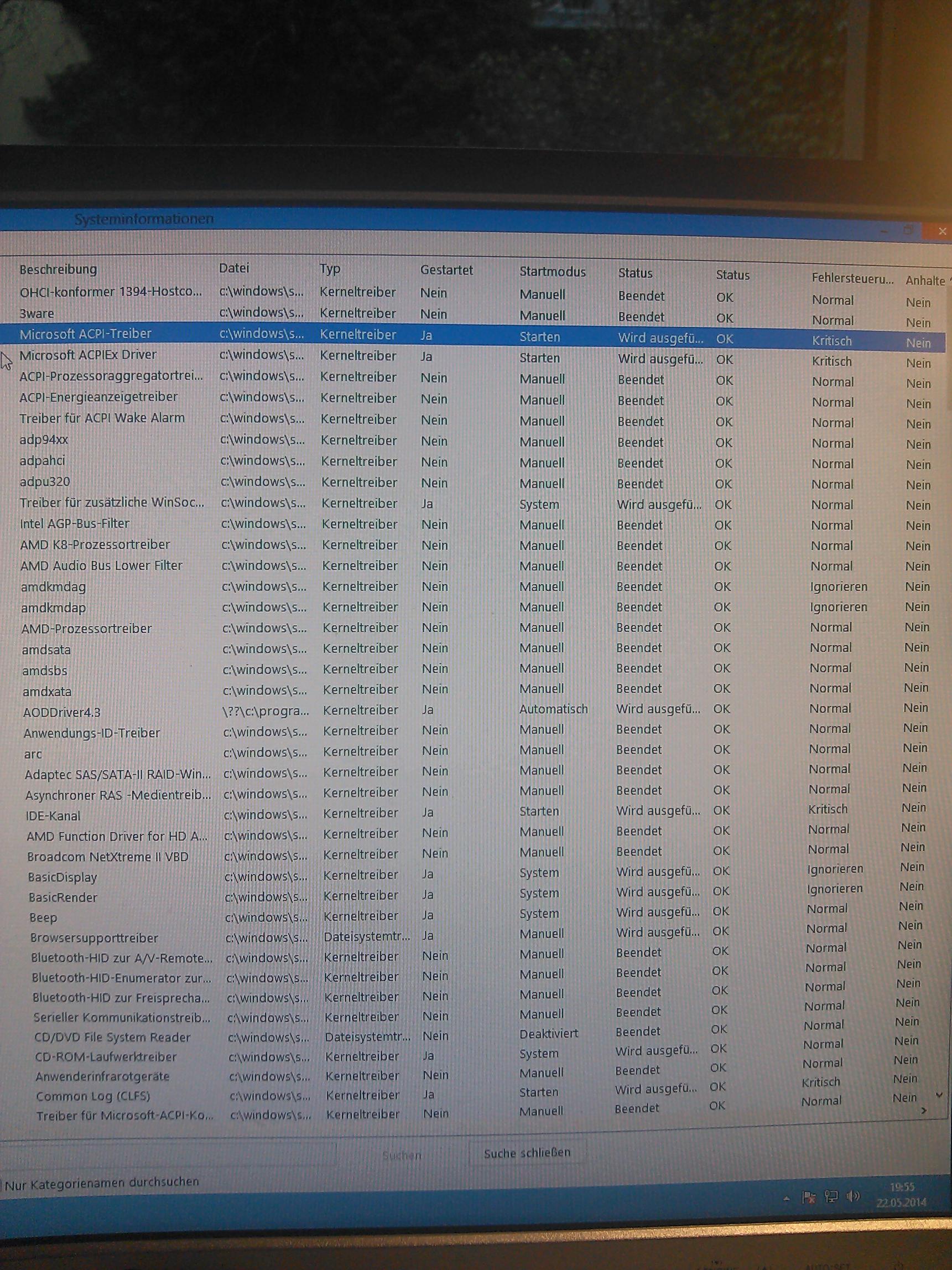

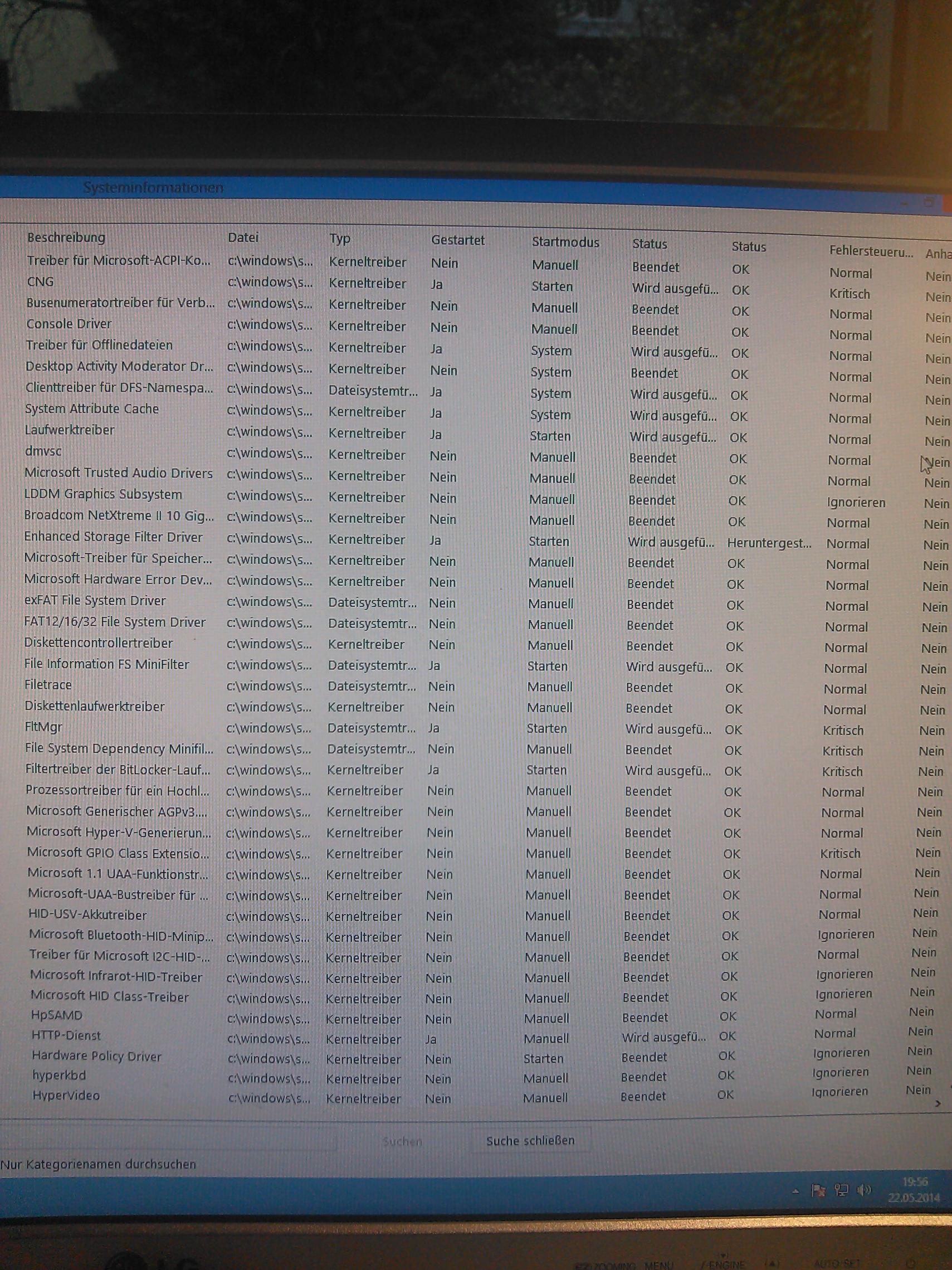

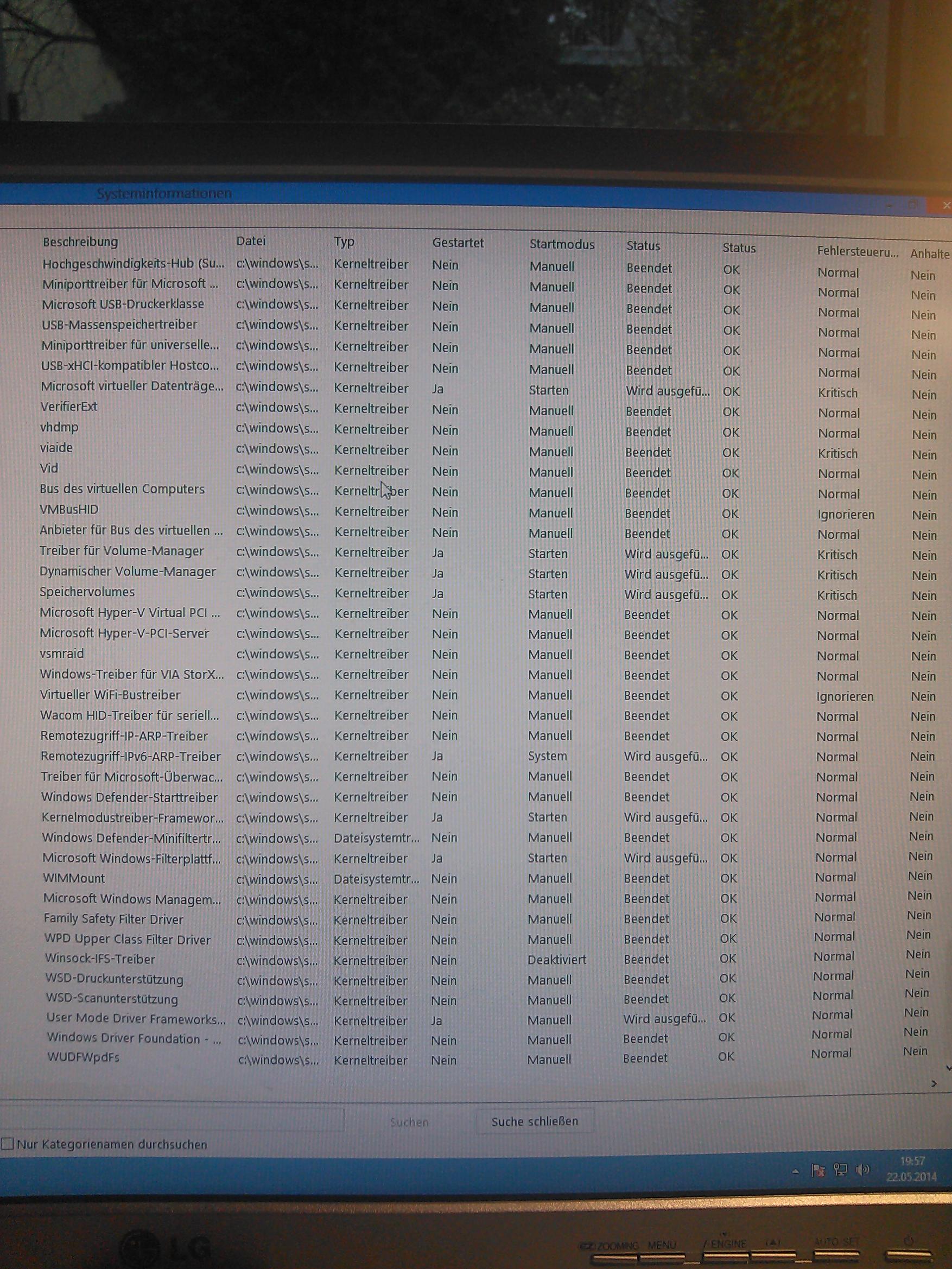

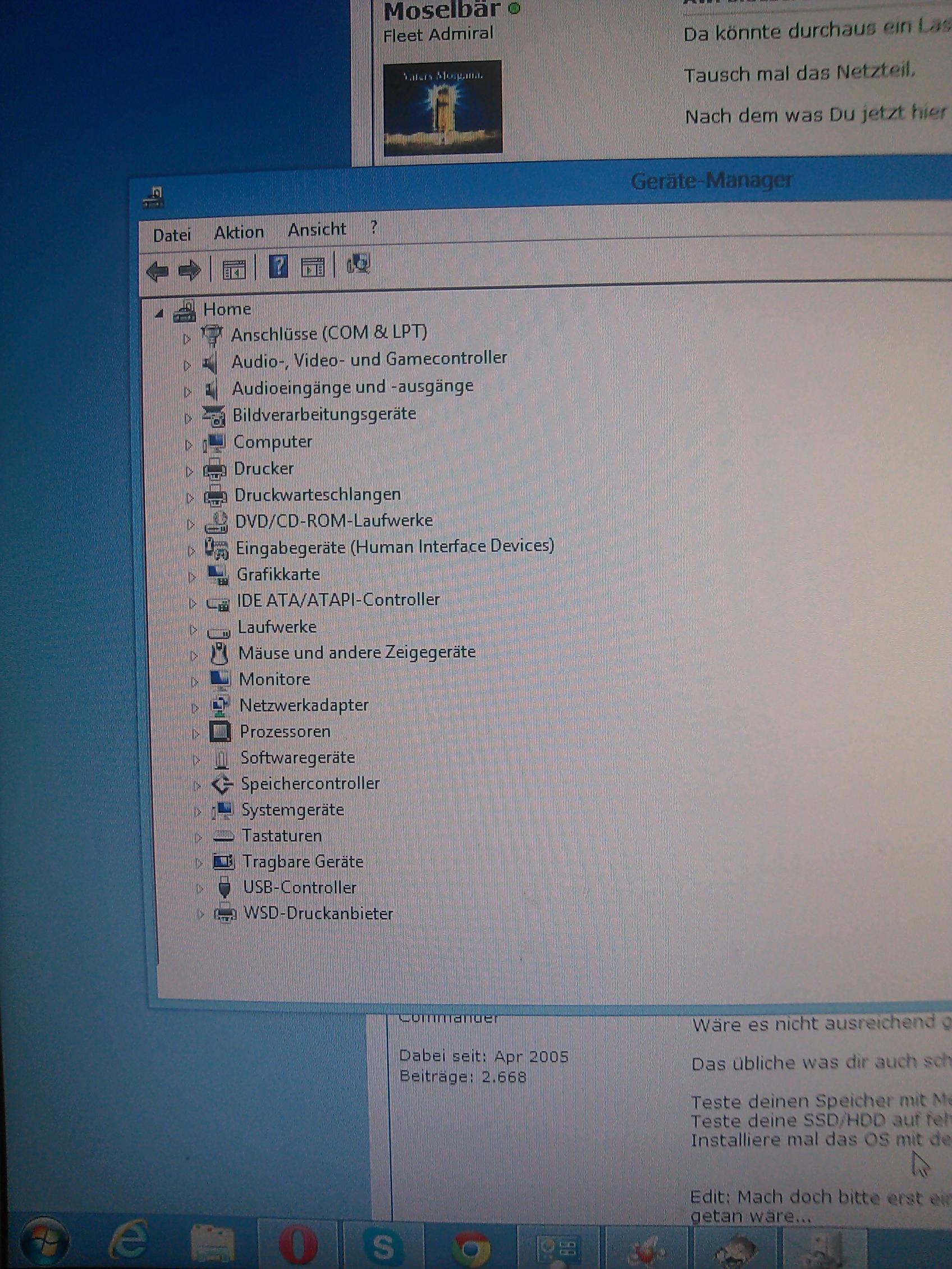

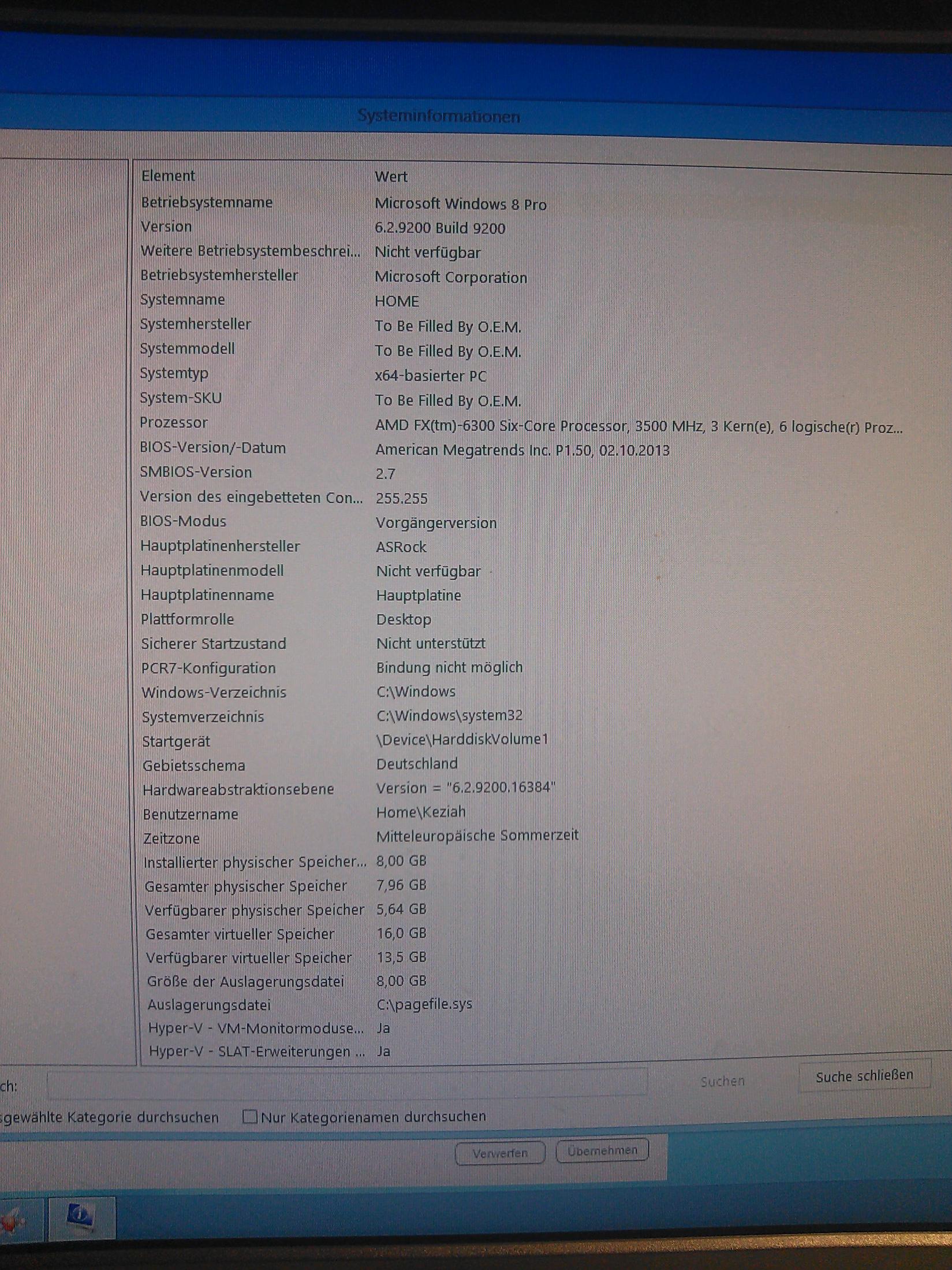

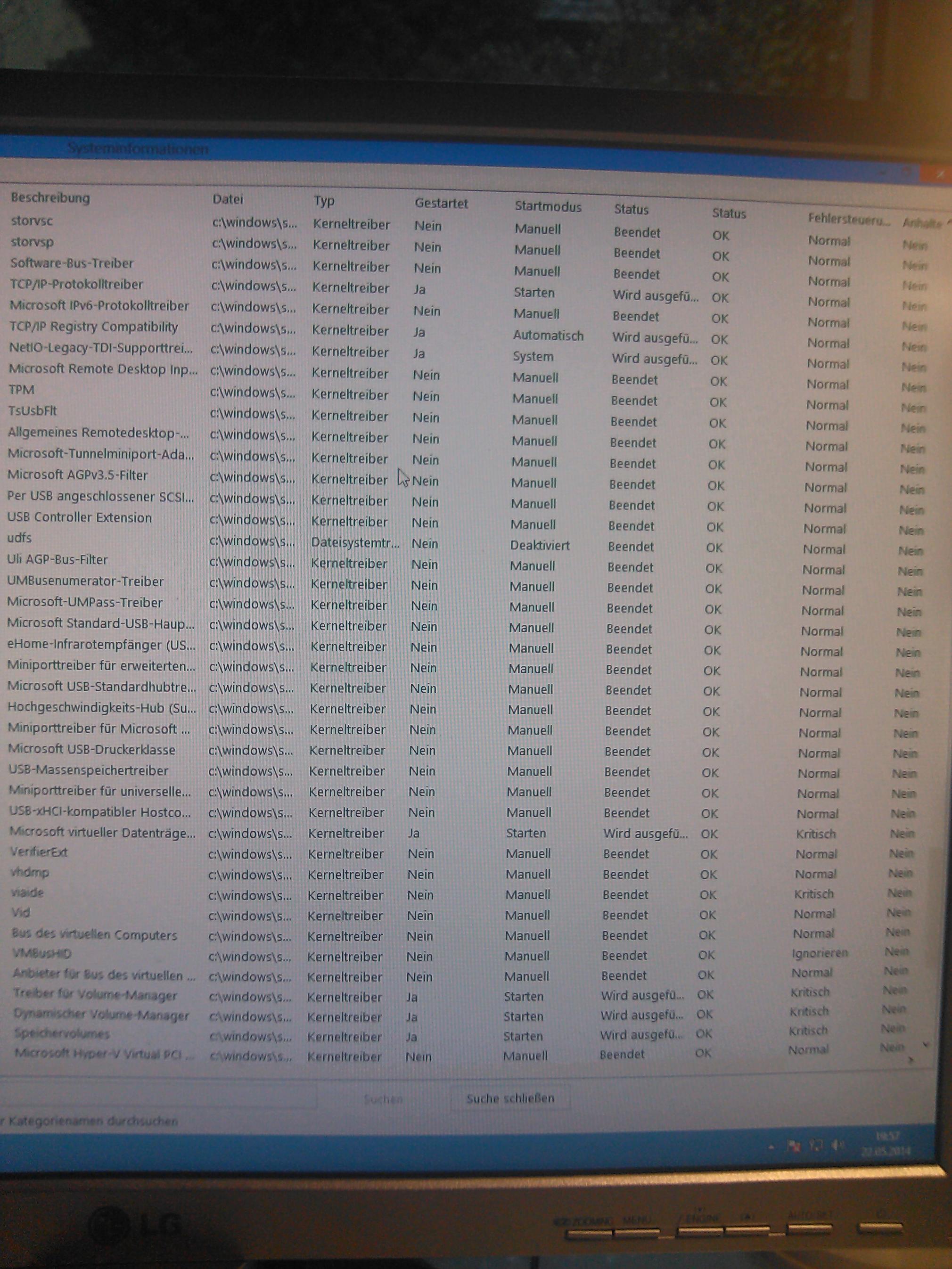

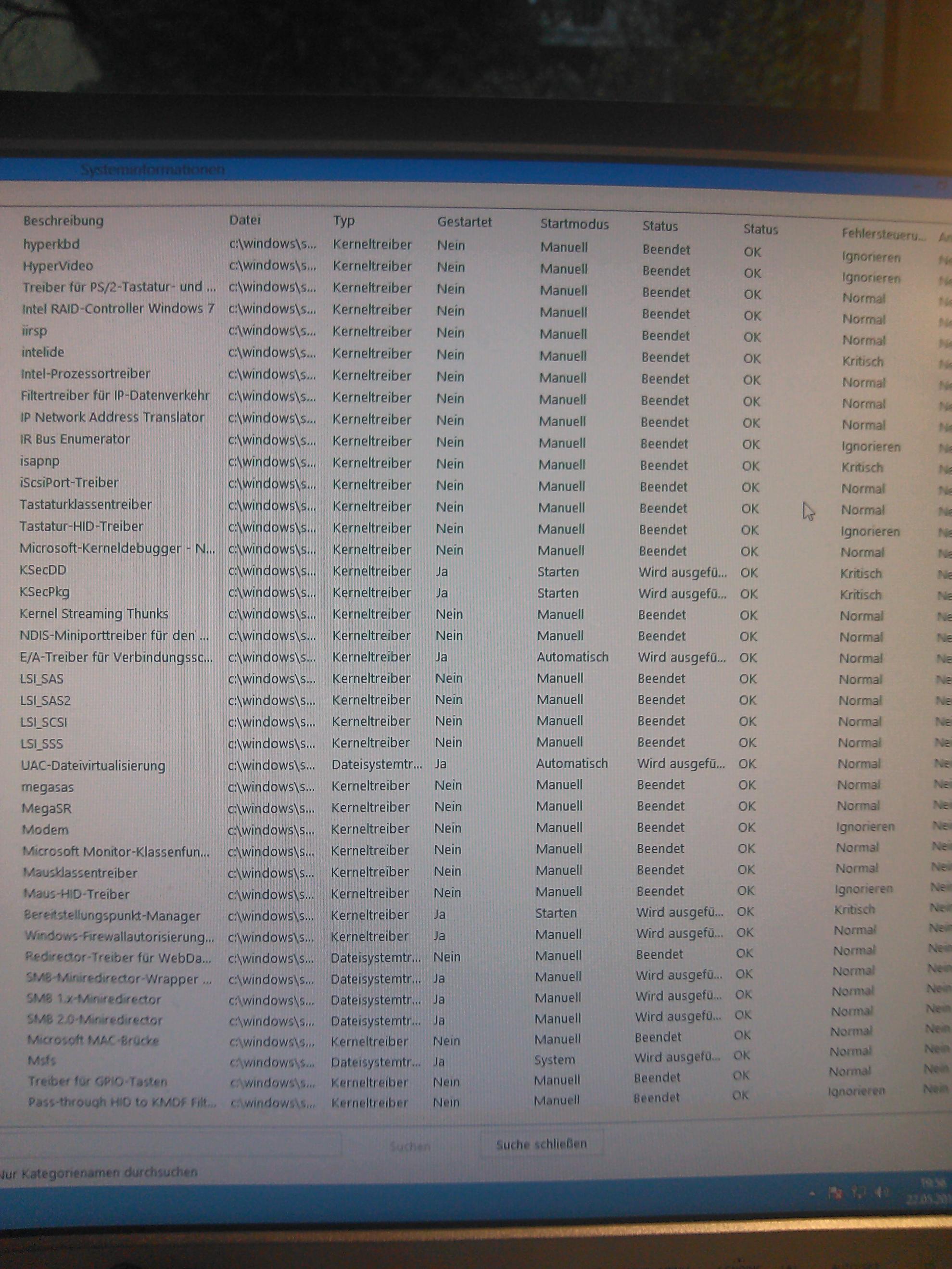

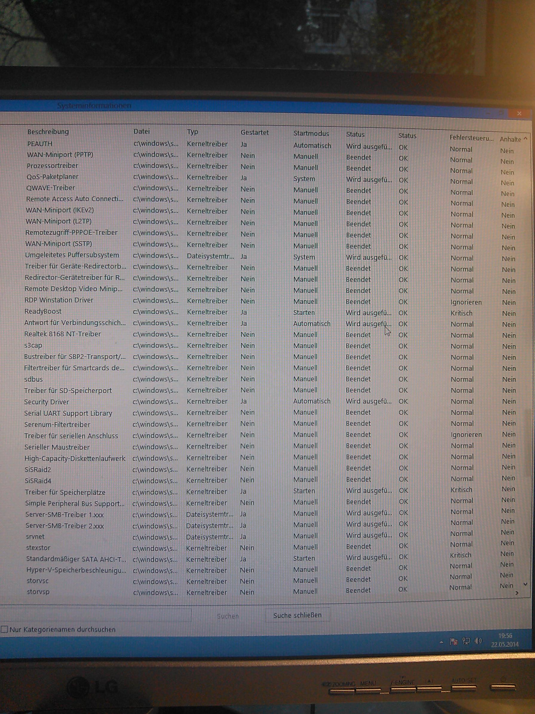

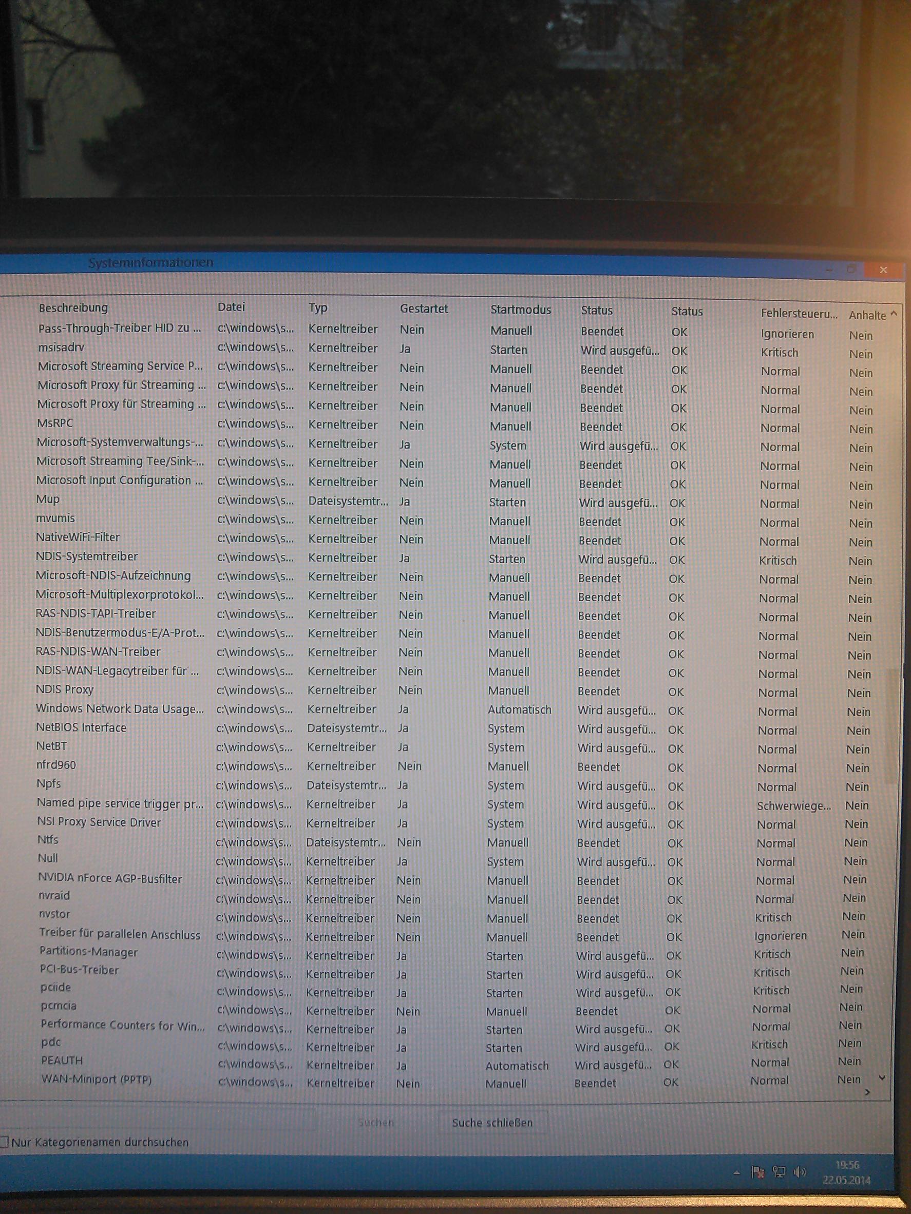

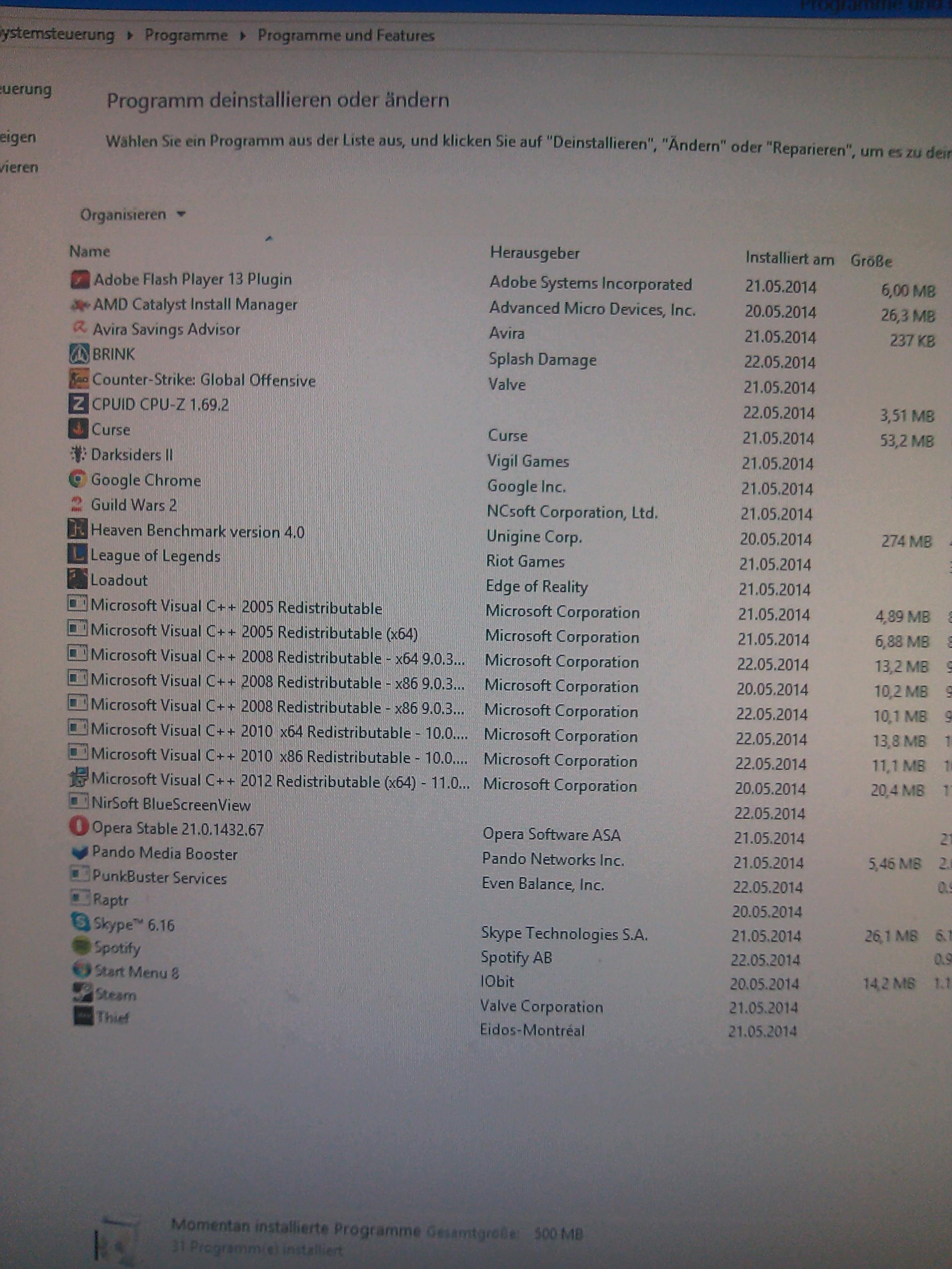

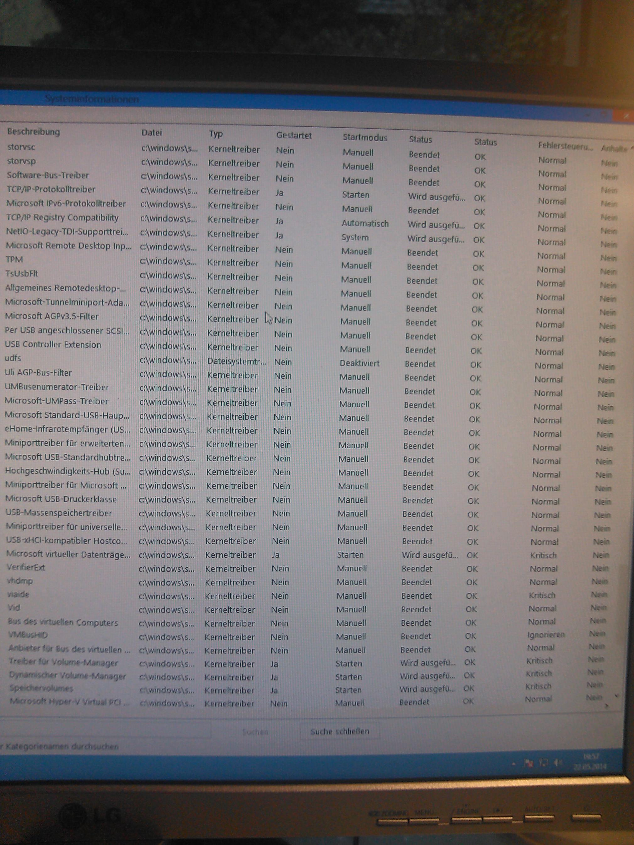

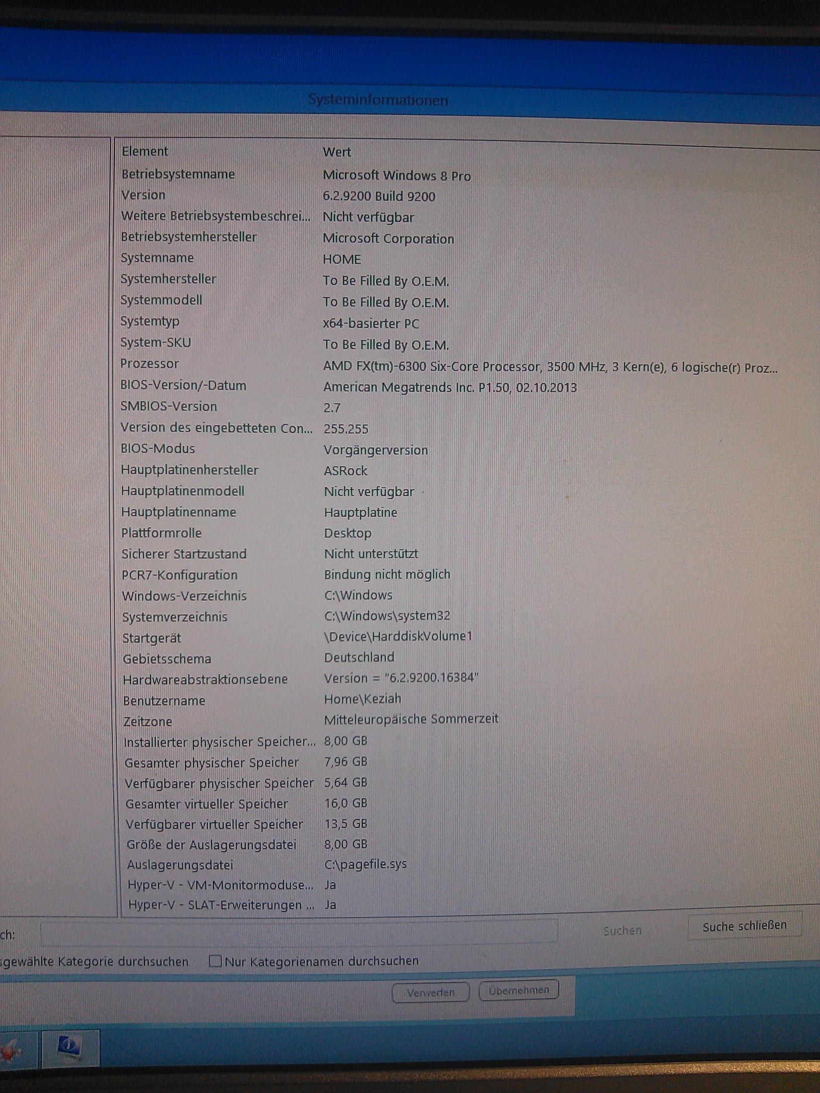

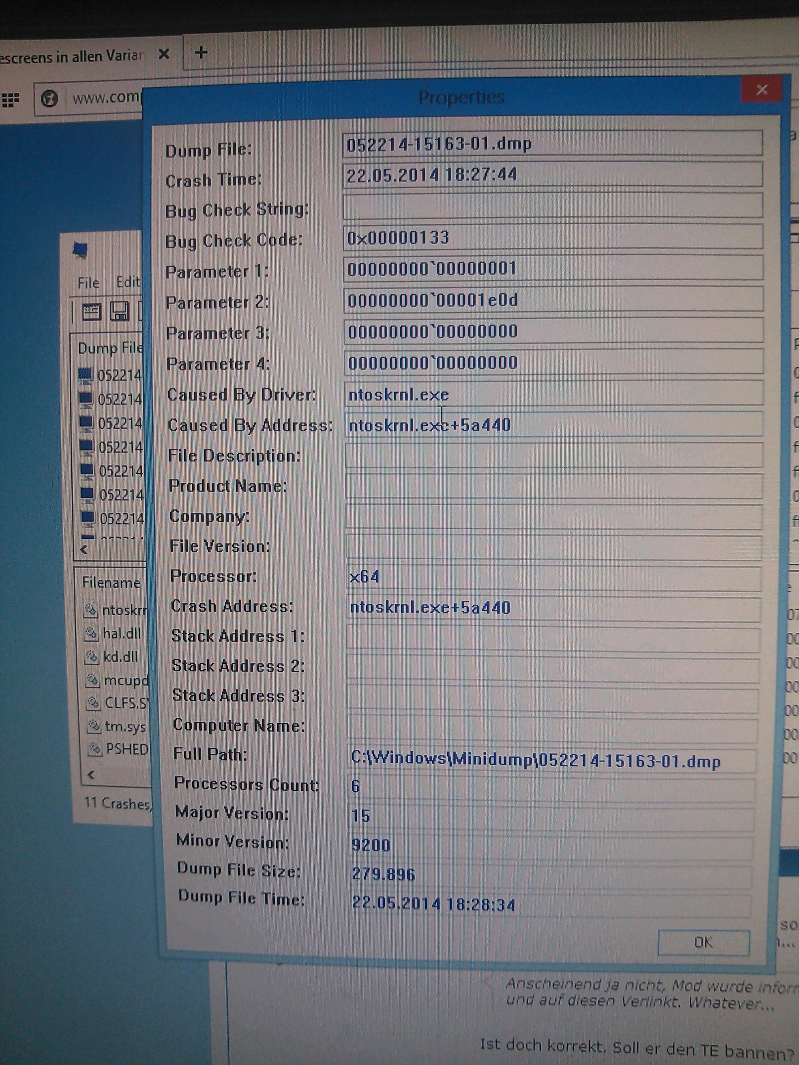

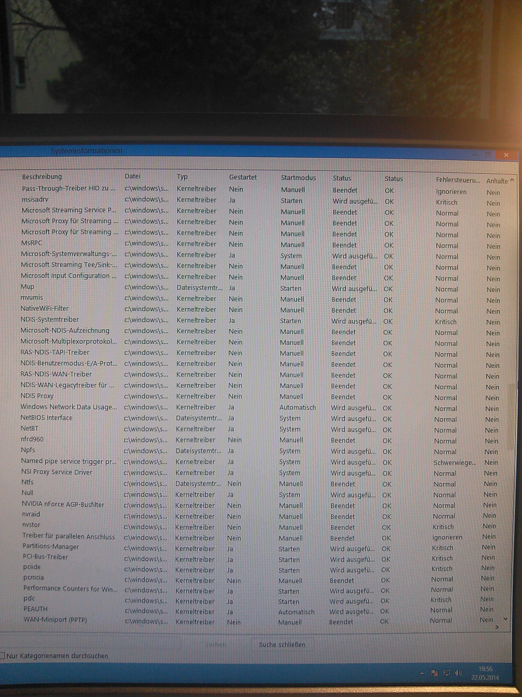

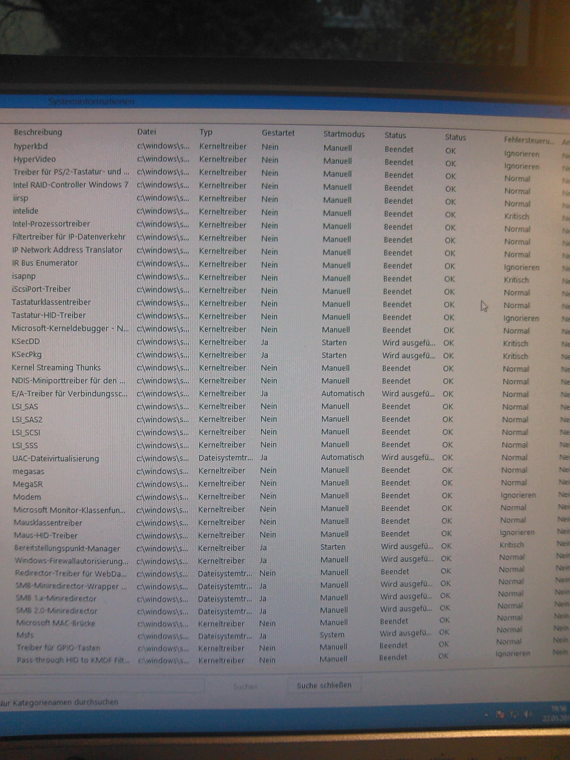

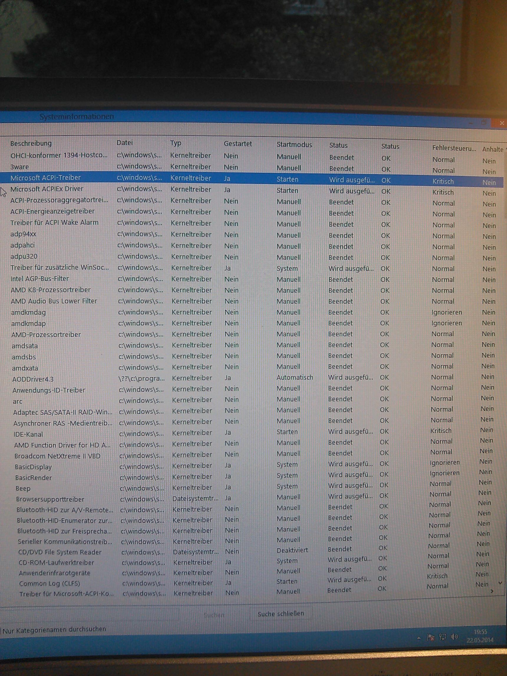

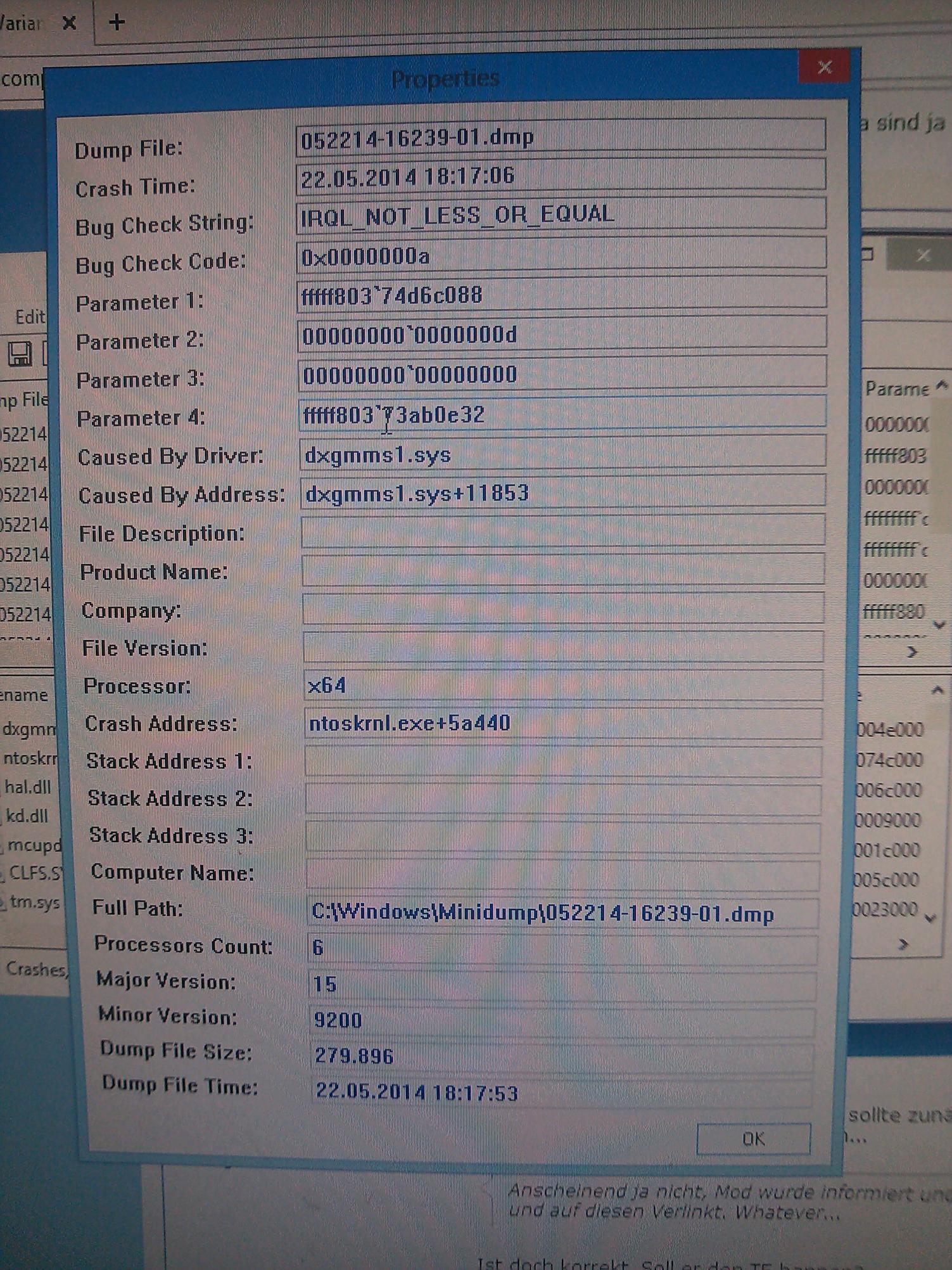

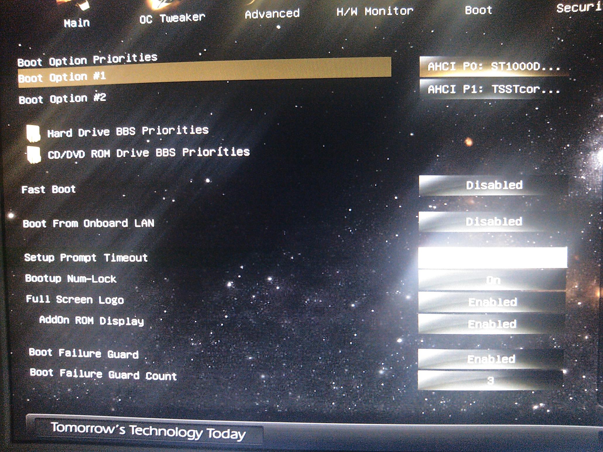

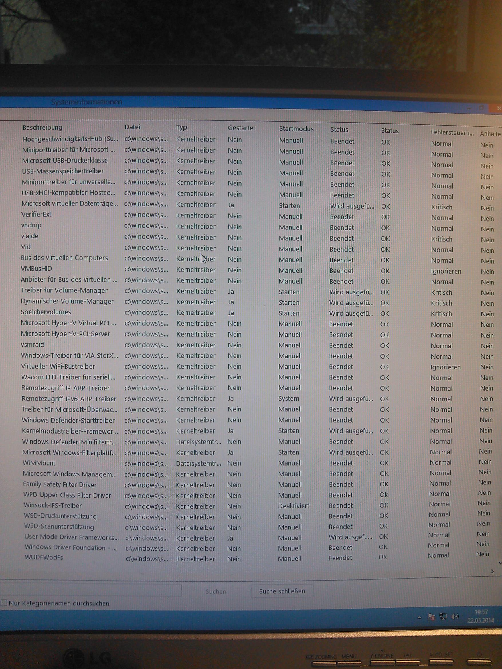

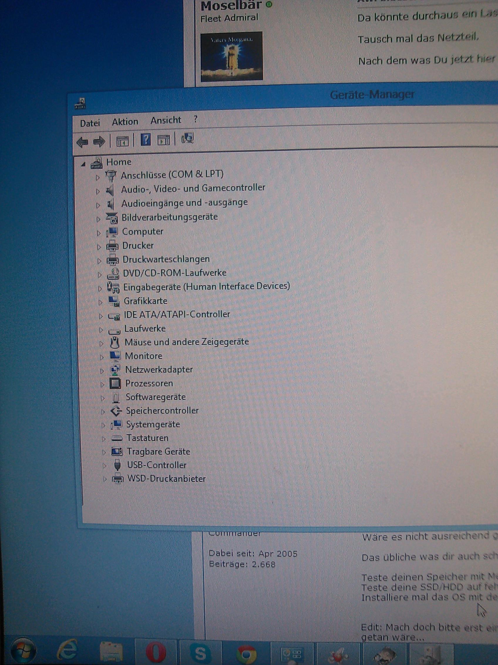

schritt 2. ich will Foto/screenshots von allen bios Einstellungen ink. Timings der rams etc. und von devmgmt.msc sowie die bluescreens alle mit einem bluescreenviewer auslesen

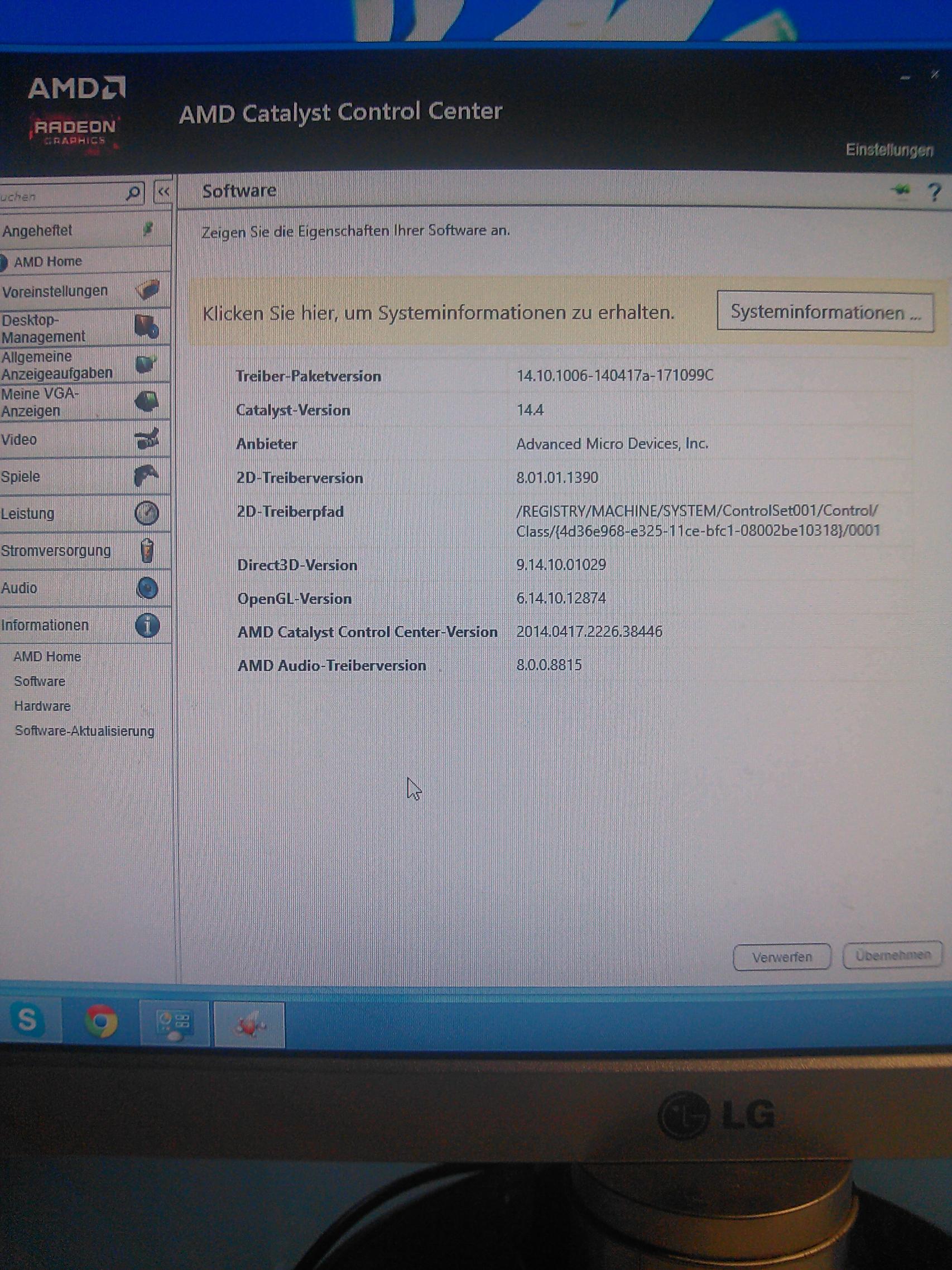

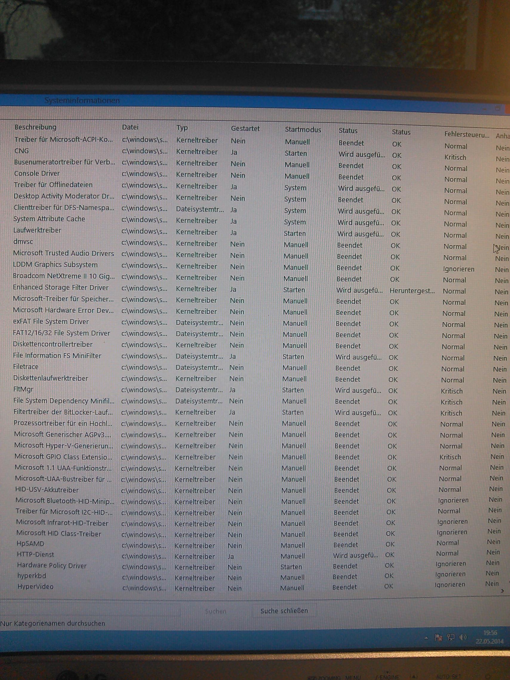

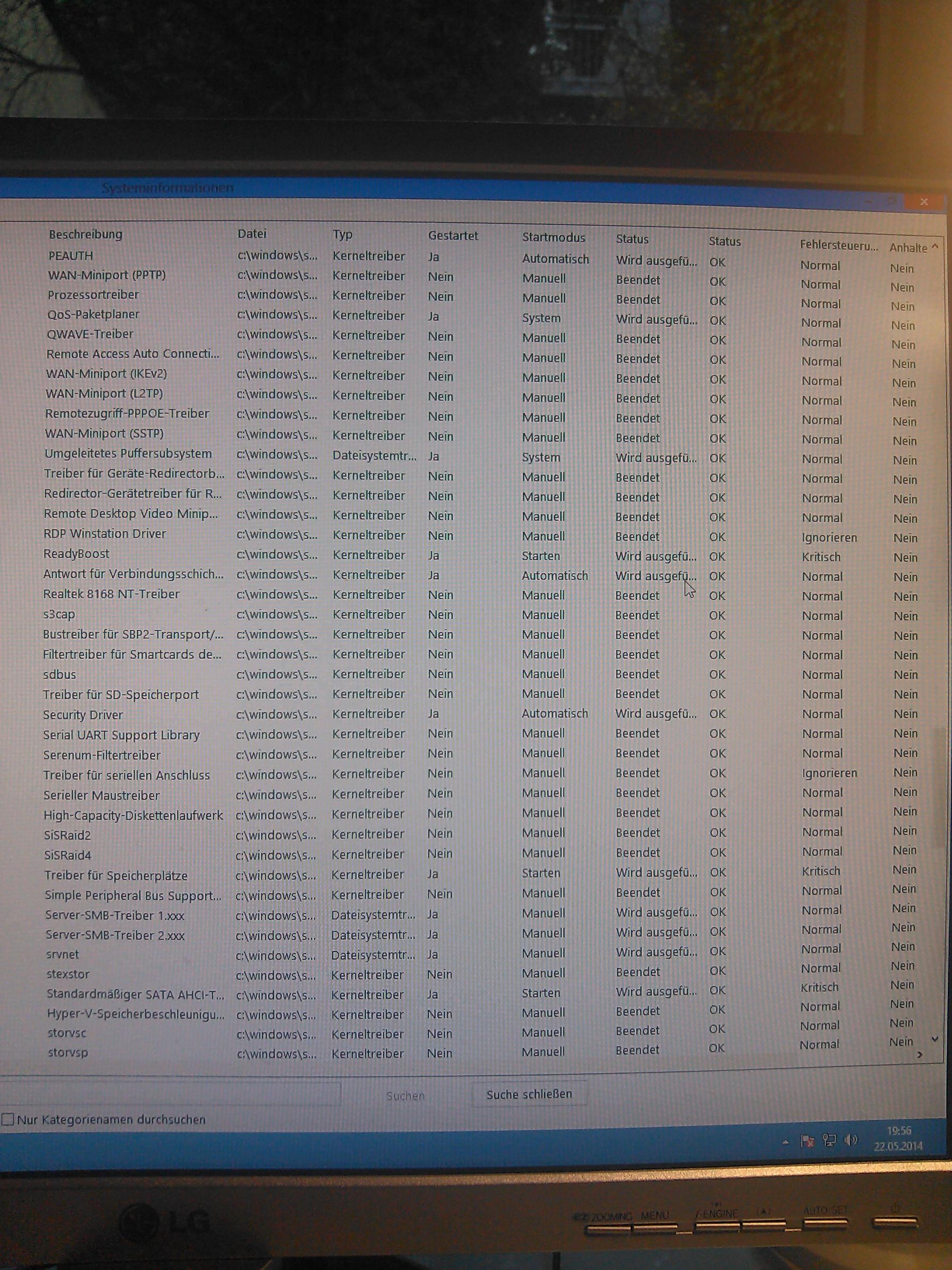

schritt 3. ich will wissen welche treiber vorher nacher und jetzt drauf sind ink. welche du alles installiert hast.
schritt 4. liste der installierten Software ink. der mitgelieferten Software
schritt 5. wird folgen sobald du die anderen mal geliefert hast und komm mir nicht mit 1-2 Bildern ich will Infos -.-
ach.. seid wan gibt's den das nicht?
bsp. wir nehmen einen fehlerhaften Chipsatz treiber... wo liegt nun der fehler welchen bluescreen wird er ausgeben wens nur einer sein kann?
es kann fast am ganzen IO System liegen -.- sprich können 50 verschiedene bluescreens ausgelöst werden

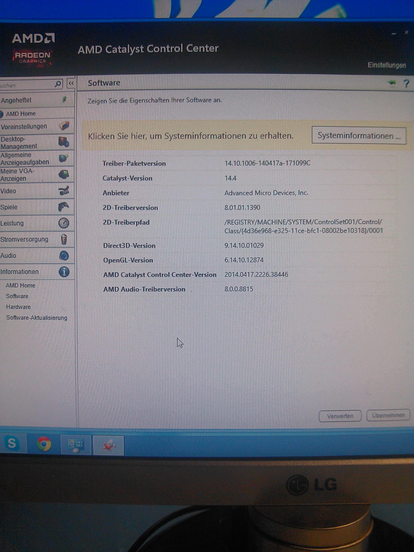

So die Treiber sind auf 14.4. Stand
jetzt die Fotos

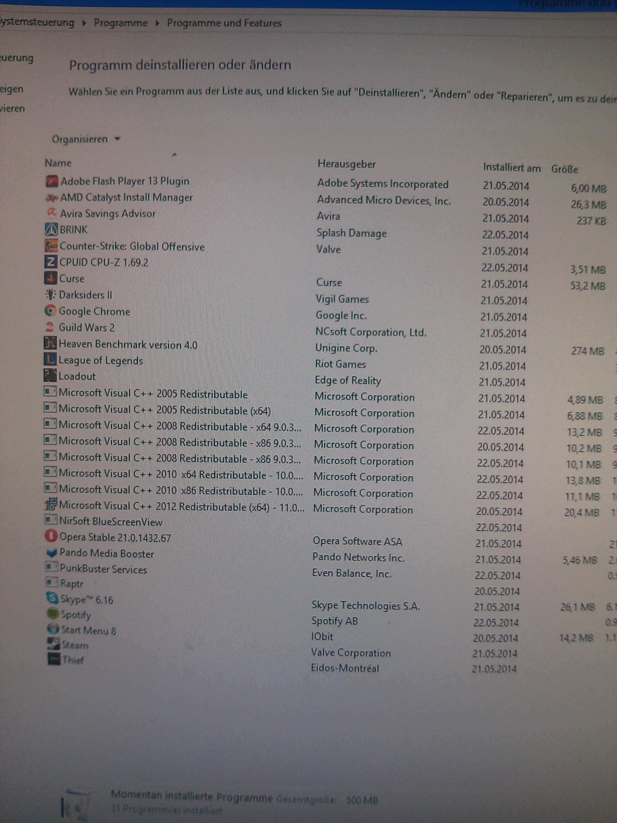

deinstalliere folgendes an software und driver:
amd catalyst
avira
google chrome
opera
pando
punkbuster
raptr
start menu 8
realtek sound driver
cir driver
lan driver
sata raid driver
usb 3.0 driver

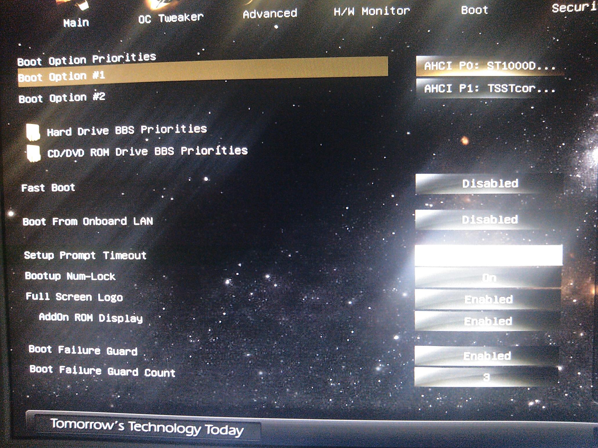

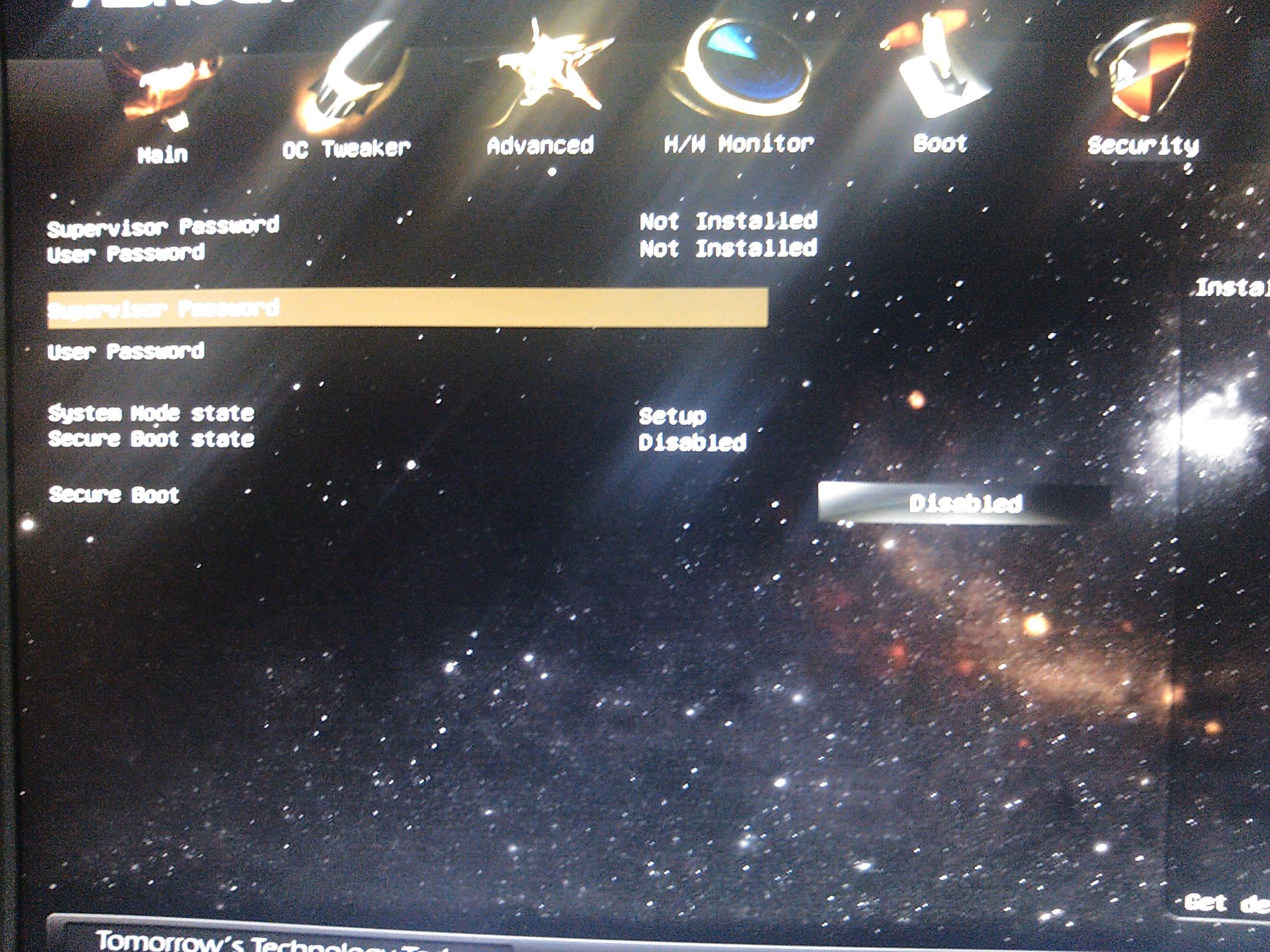

neustart und ins bios gehen für folgende einstellungen:
secure boot = enabled
fast boot = enabled
full screen logo = kann disabled
boot failure guard = kann disabled
rest ist eigentlich oke
starte das system neu und installiere folgendes:
amd grafikkartentreiber von dieser seite
http://support.amd.com/de-de/download/desktop?os=Windows+7+-+64#amd-catalyst-packages

gott da steht immer nur für entwickler kannst du mir vlt einen direkten link schicken und im bios bei dem fast boot gibt es 2 optionen fast und ultra fast
ja Moment... mach Ultra fast
klick nimm den

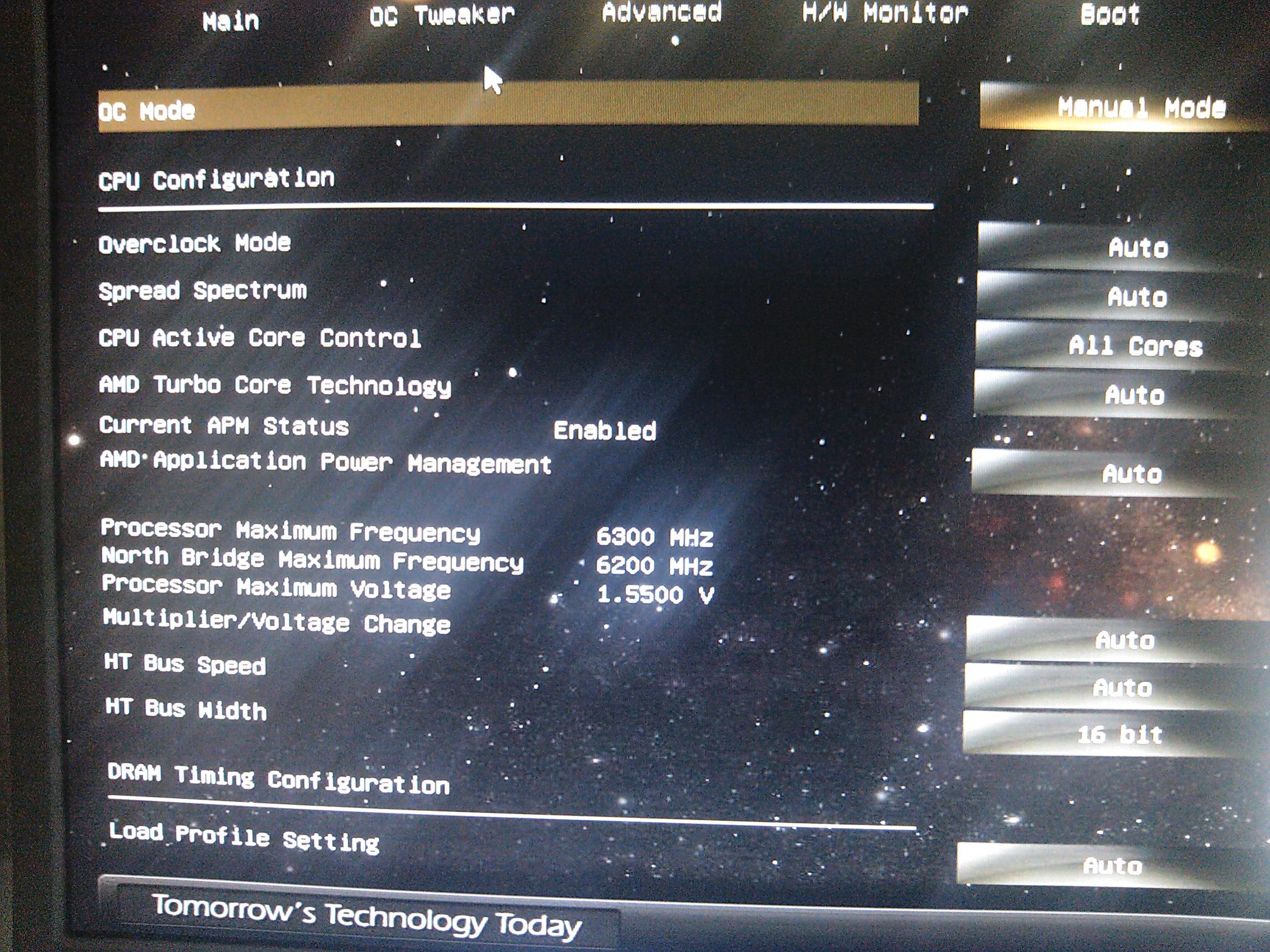

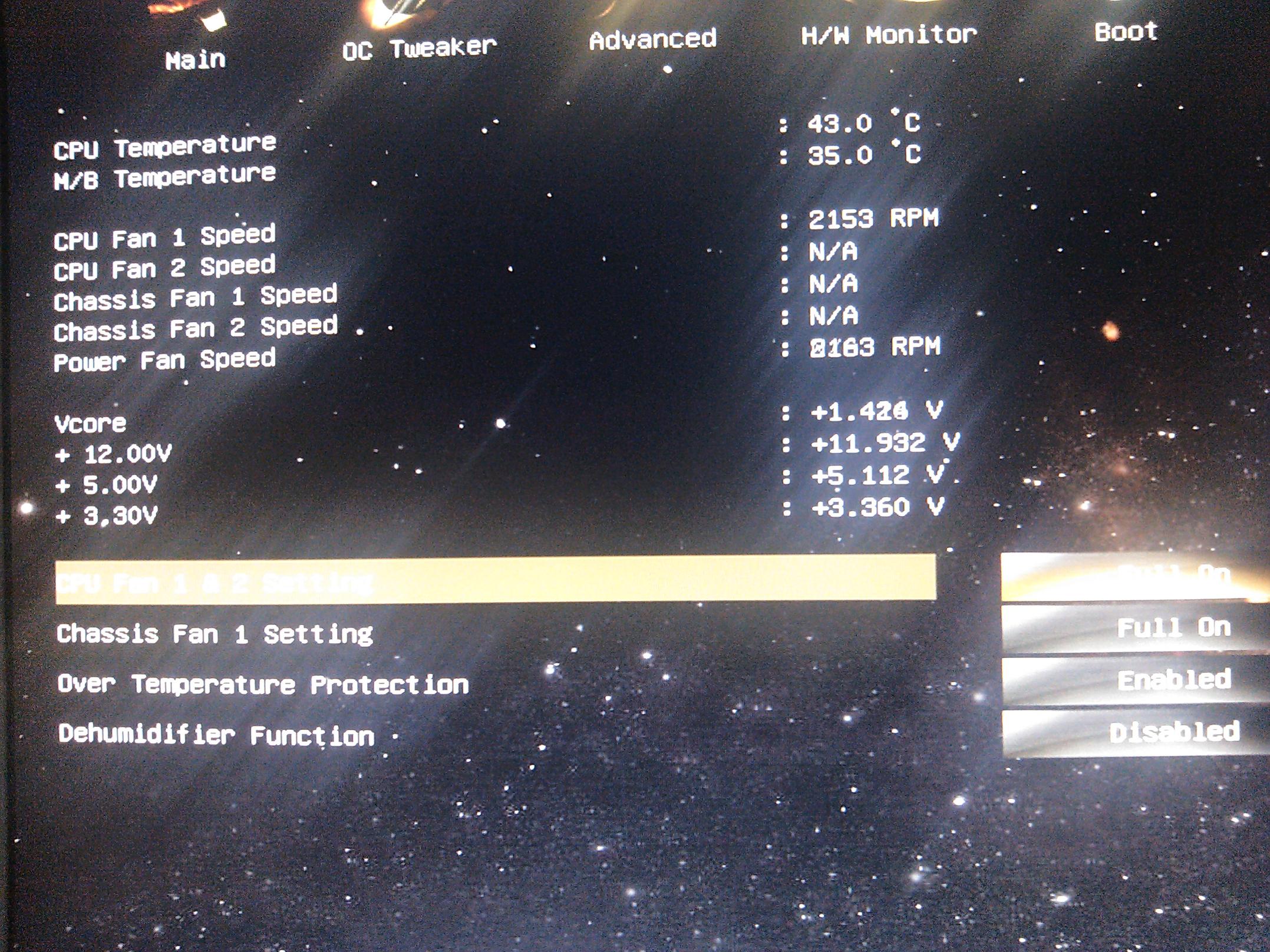

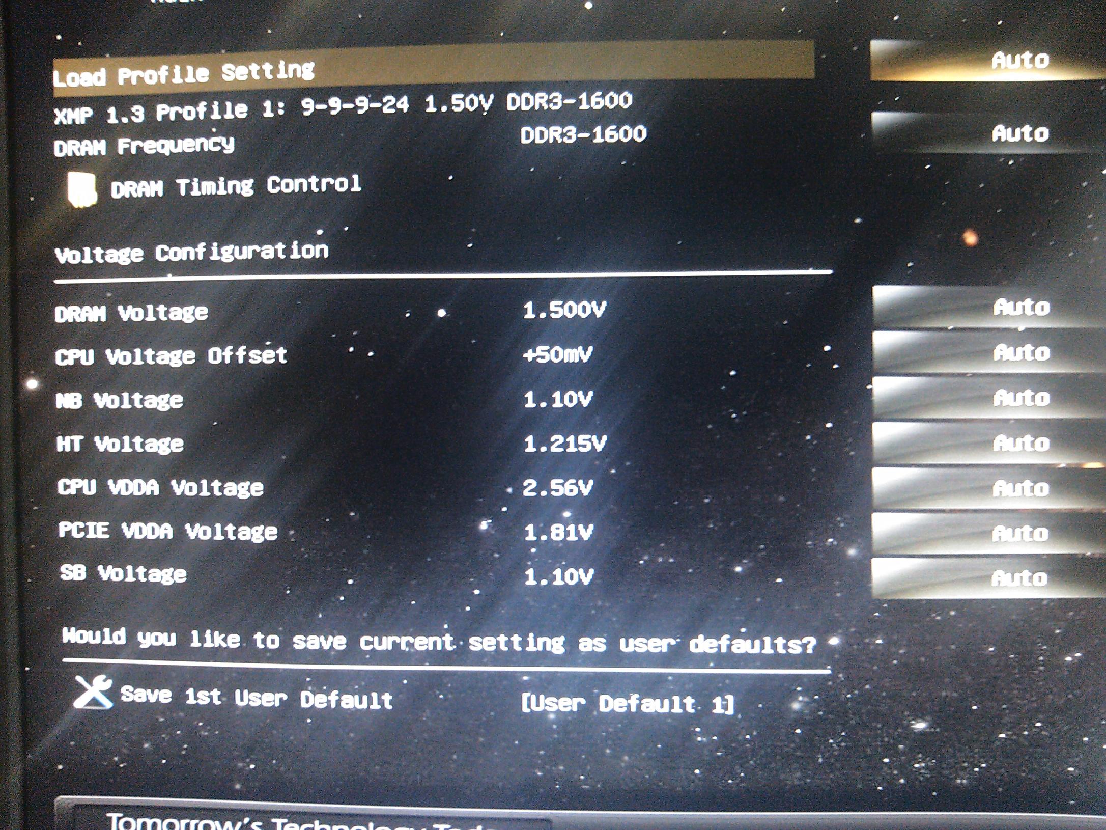

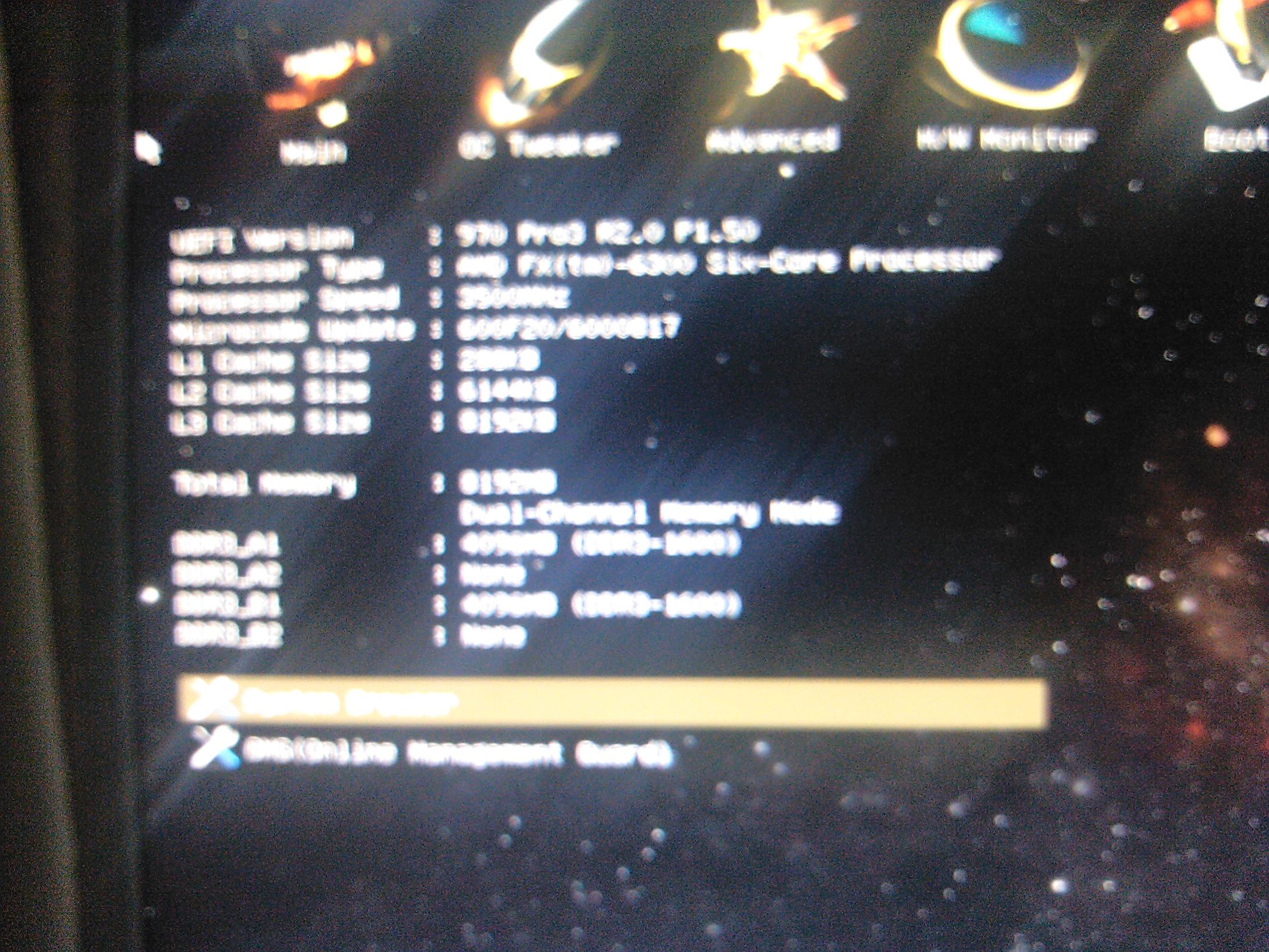

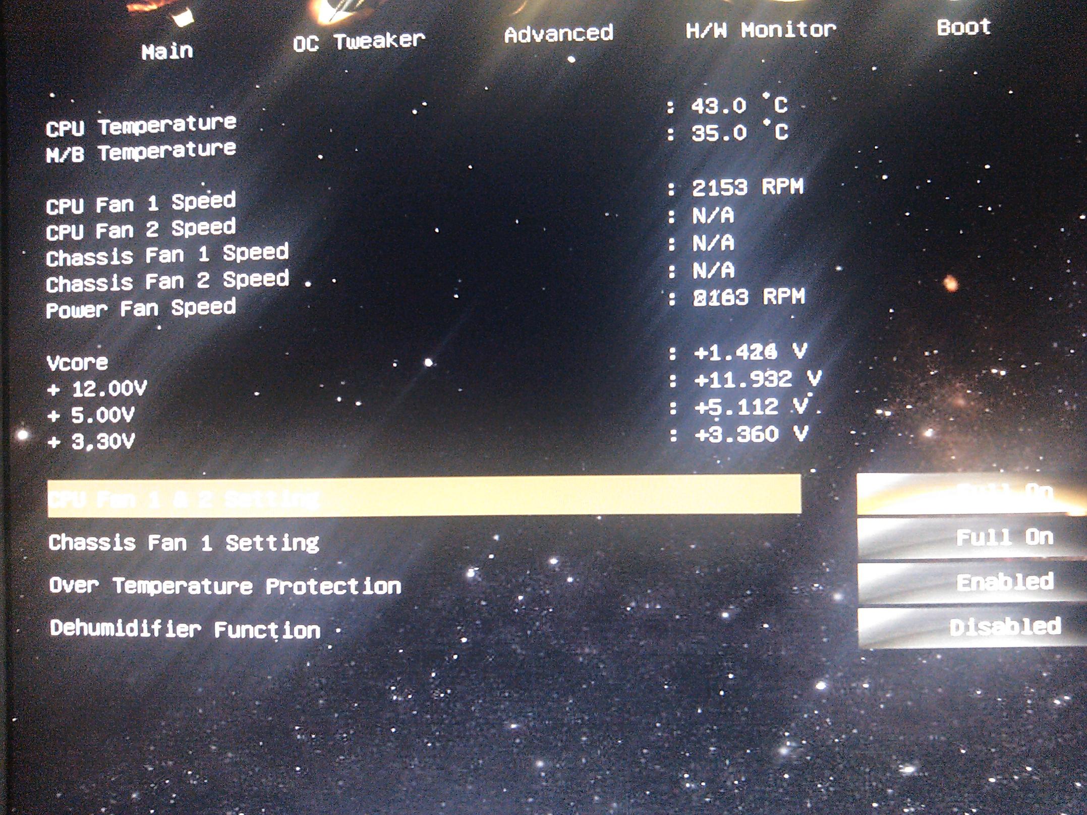

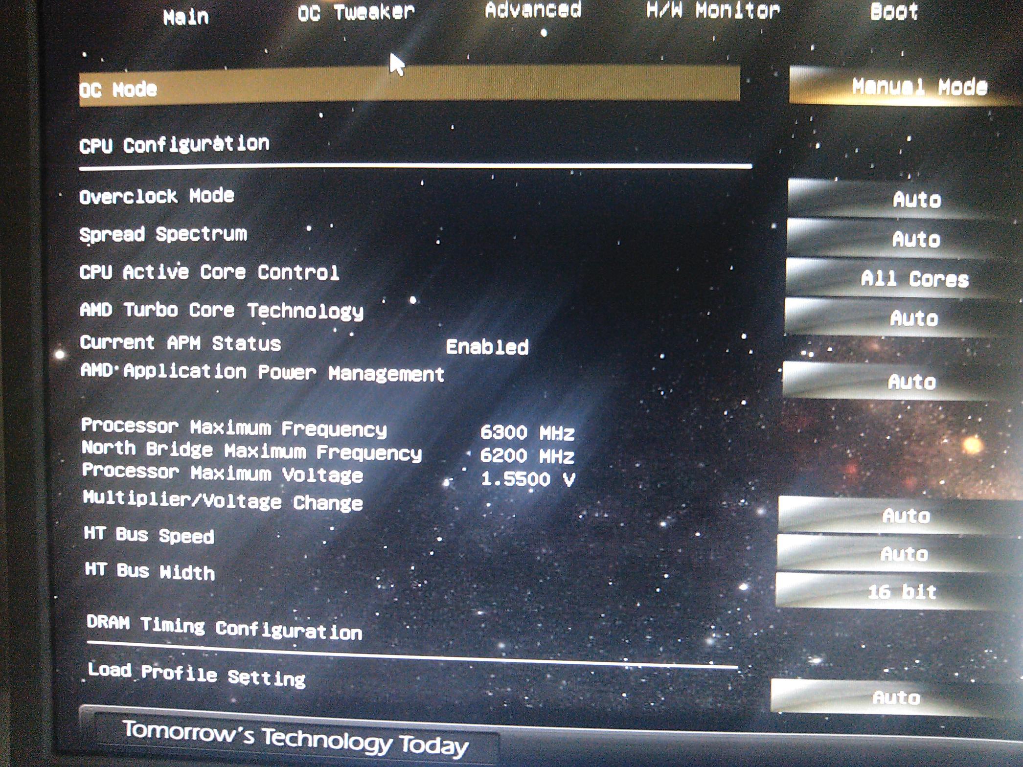

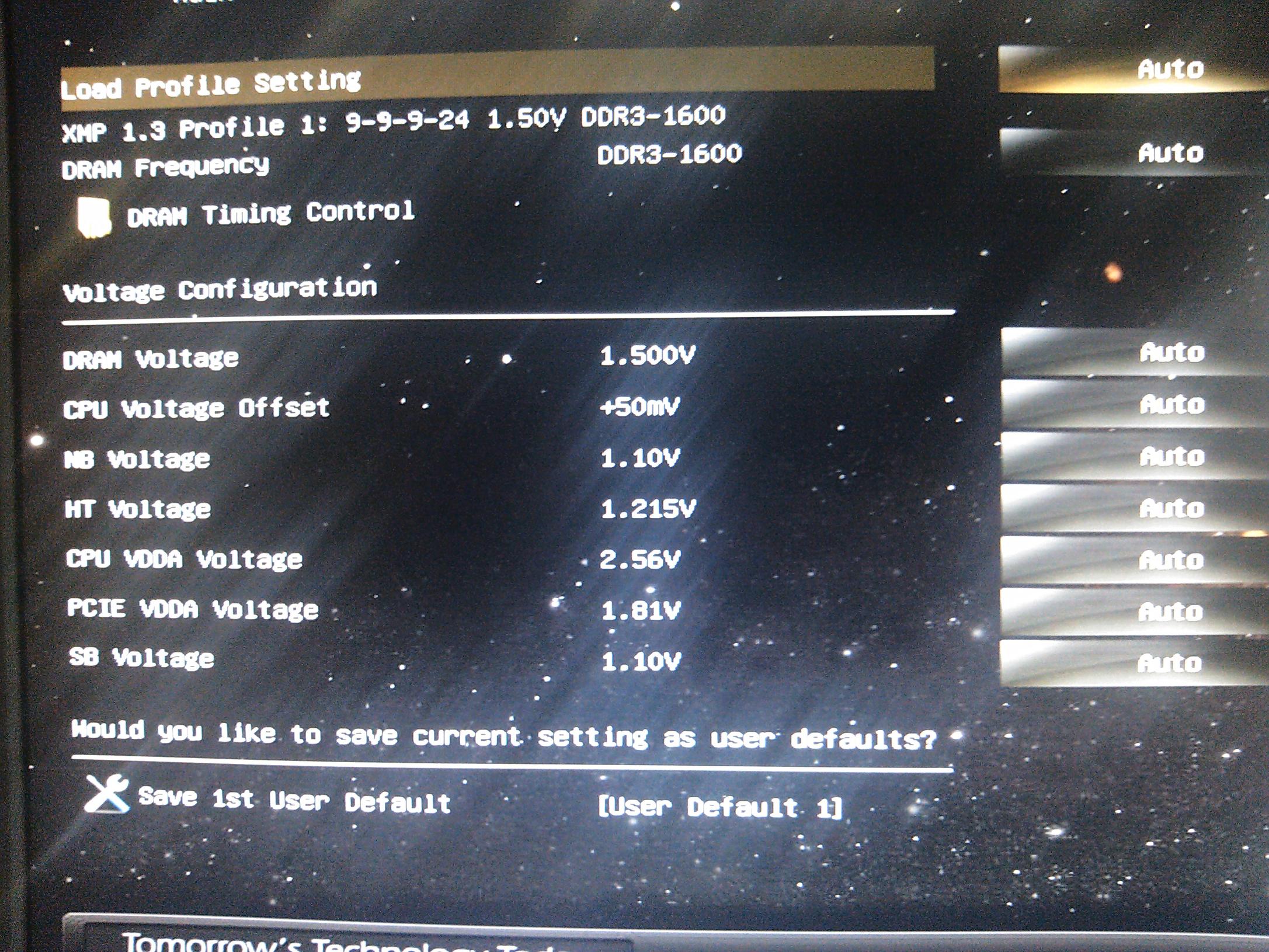

Hast du die OC Einstellungen im Bios selbst vorgenommen?
-> Overclock Mode [AUTO]
-> Processor max. Frequency: 6300mhz
-> Processor max. Voltage: 1,55V
Hier würde ich als erstes ansetzen!
Stelle im Bios die Einstellung "OC Mode" auf [AUTO] (ganz oben in dem Screen).
Speicher die Änderung im Bios ab und starte den PC neu.
Poste anschließend ein paar Screenshots von CPU-Z (Reiter Mainboard, CPU, Memory und SPD).
Die Screenshots vom Reiter "CPU" zwei mal anfertigen. Einmal wenn die CPU was zu tun hat (LAST) und einmal wenn sie sich langweilt (IDLE).
Den LAST Zustand kannst du z.B. mit Prime95 erreichen.
Sollten die Abstürze immer noch auftreten, mache einen CMOS Reset.

stell erst mal alles im bios so ein wie ich es dir gesagt hab und auch wie simpel es gesagt hat sprich: oc Einstellung raus nehmen und den richtigen takt und voltage vom Prozessor eingeben
dann alles im os einstellen wie ich es dir gesagt hab und teste alles

ah jetzt hab ichs gefunden der oc mode geht nur auf manual oder auf cpu oc mode und dann muss man das noch optimieren 5% bis 30%
auf 5 % bekomme ich nen instant blue screen und bei 30% habe ich kein bild mehr oh gott wie kriege ich das jetzt weg

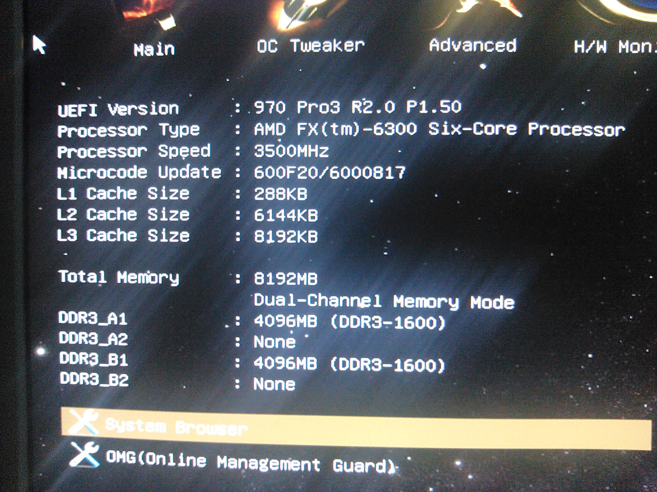

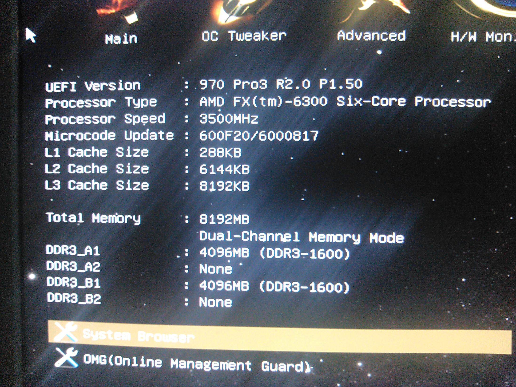

Hab mir mal das Handbuch von deinem Board angeschaut. Die Einstellungen die im Screen zu sehen sind sind die Default Einstellungen. D.h. die Einstellungen sind Standardeinstellungen.
Wundert mich allerdins, wie die Frequenzen und die Spannung zustande kommen.
Die Bios Version 1.5 ist jedenfalls die Richtige für die CPU. Allerdings ist die aktuellste Bios Version für das Board bereits die Version 1.9.
Lade im Bios bitte mal die UEFI Defaults (EXIT Menü -> Load UEFI Defaults). Schaue aber vorher, ob im Menü "Storage Configuration" der SATA Mode auf AHCI oder IDE steht. Diese Einstellung muss nach dem Laden der UEFI Defaults wieder auf den gleichen Wert eingestellt werden, da du ansonsten das Betriebssystems beim starten mit einen Bluescreen quitiert.
Edit: Bios Reset -wie sdwaroc- empfiehlt wäre nätürlich noch besser als die Defaults laden. Aber auch hier vorher den SATA Mode notieren.
