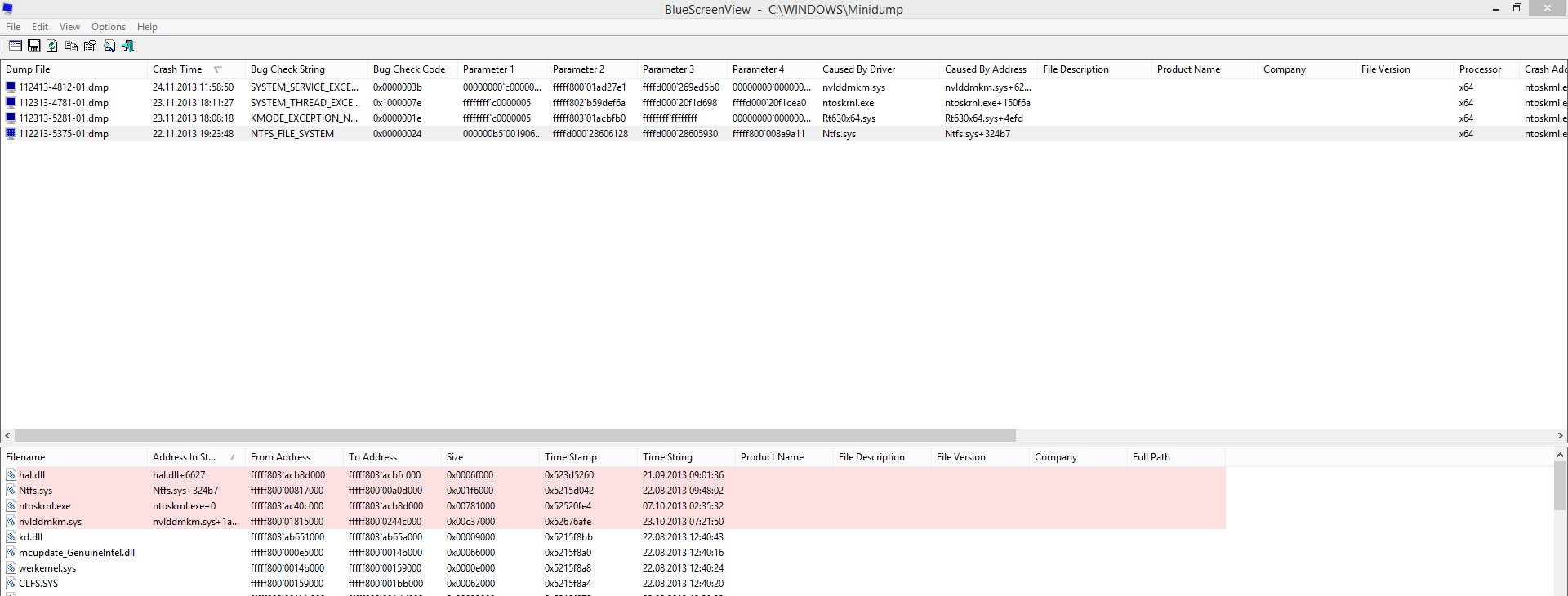

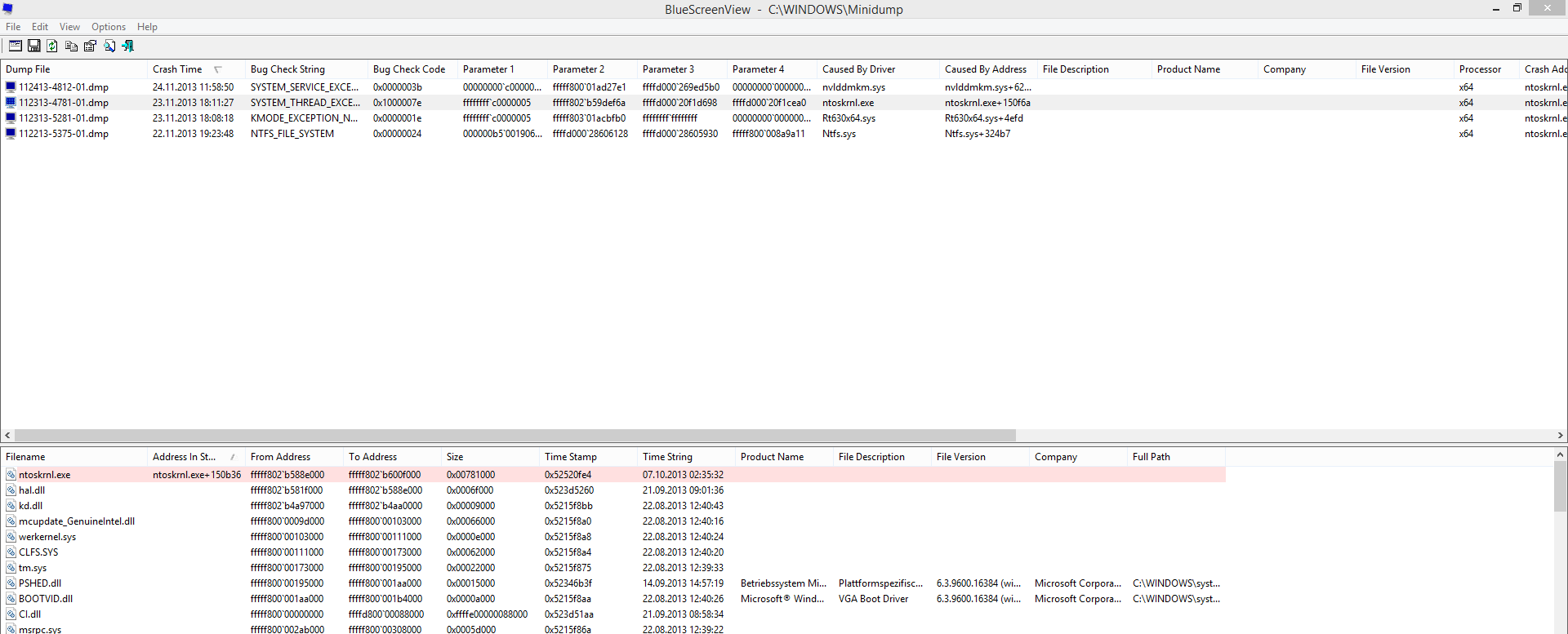

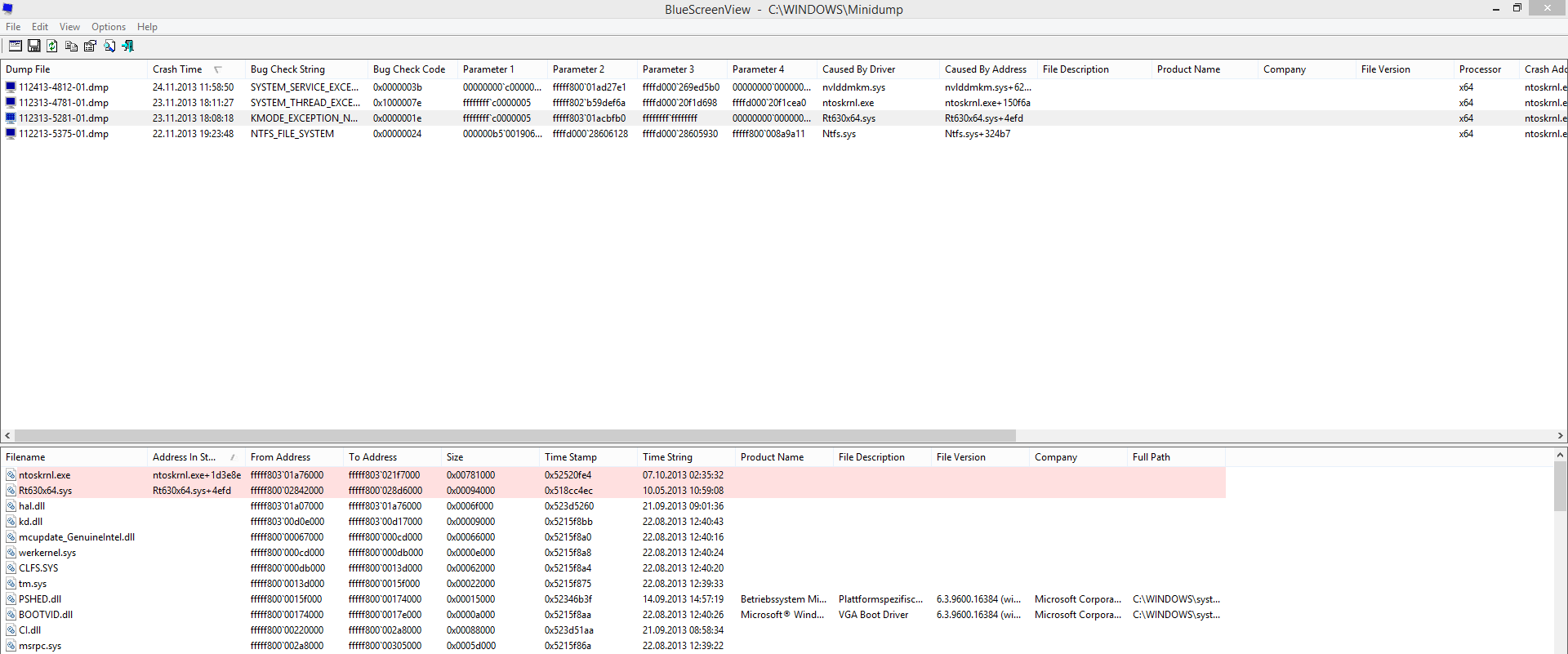

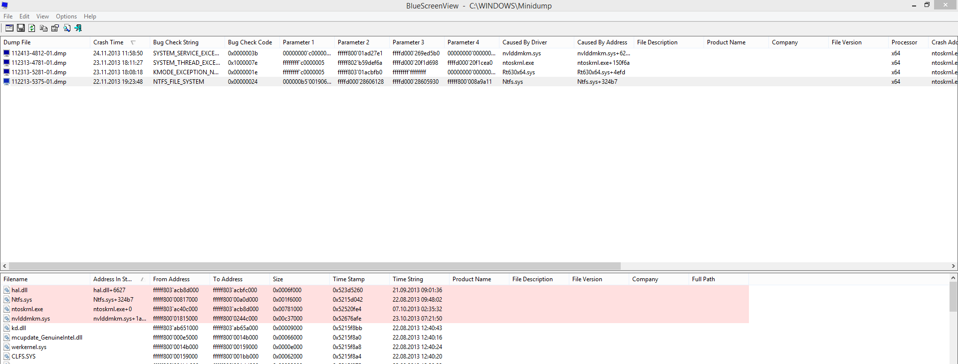

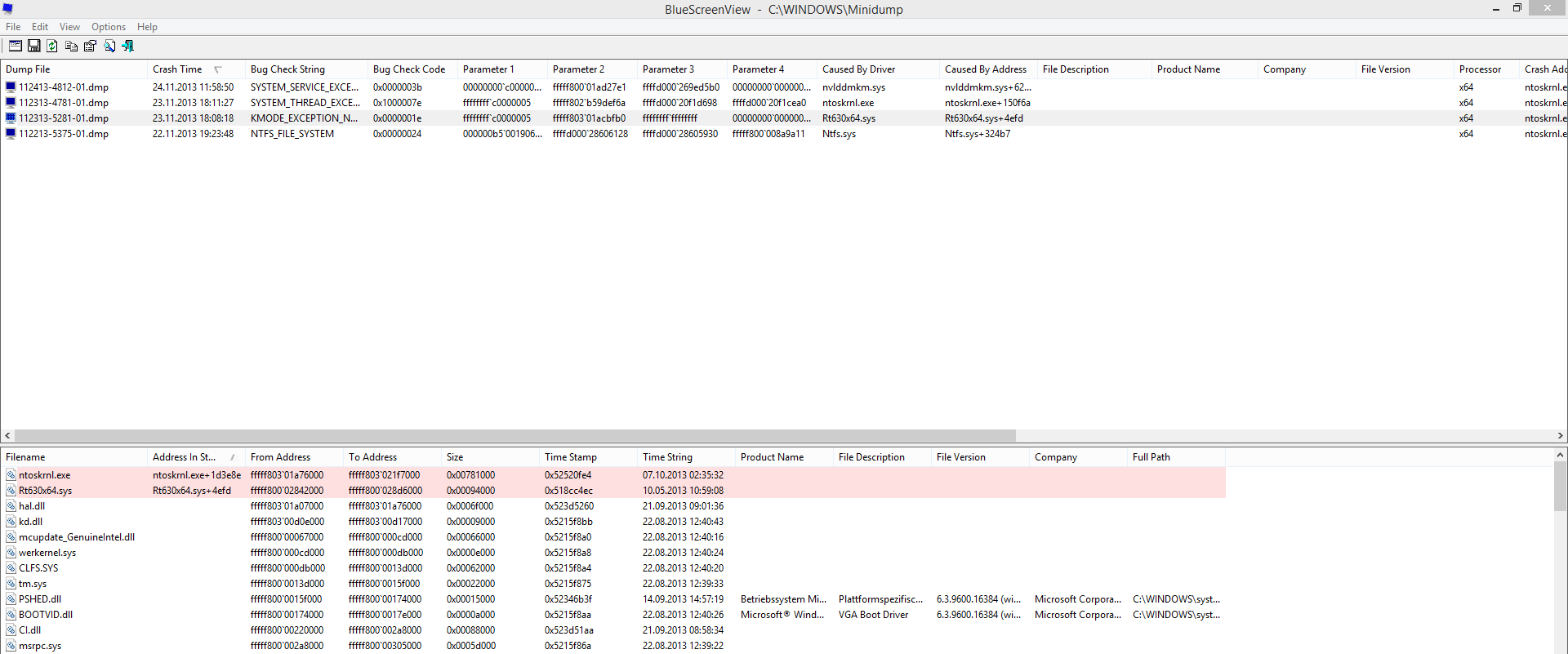

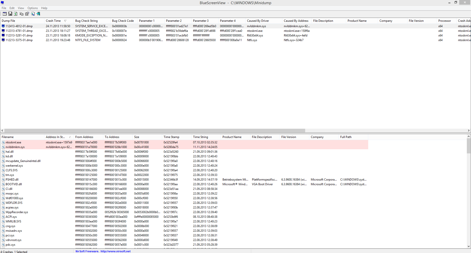

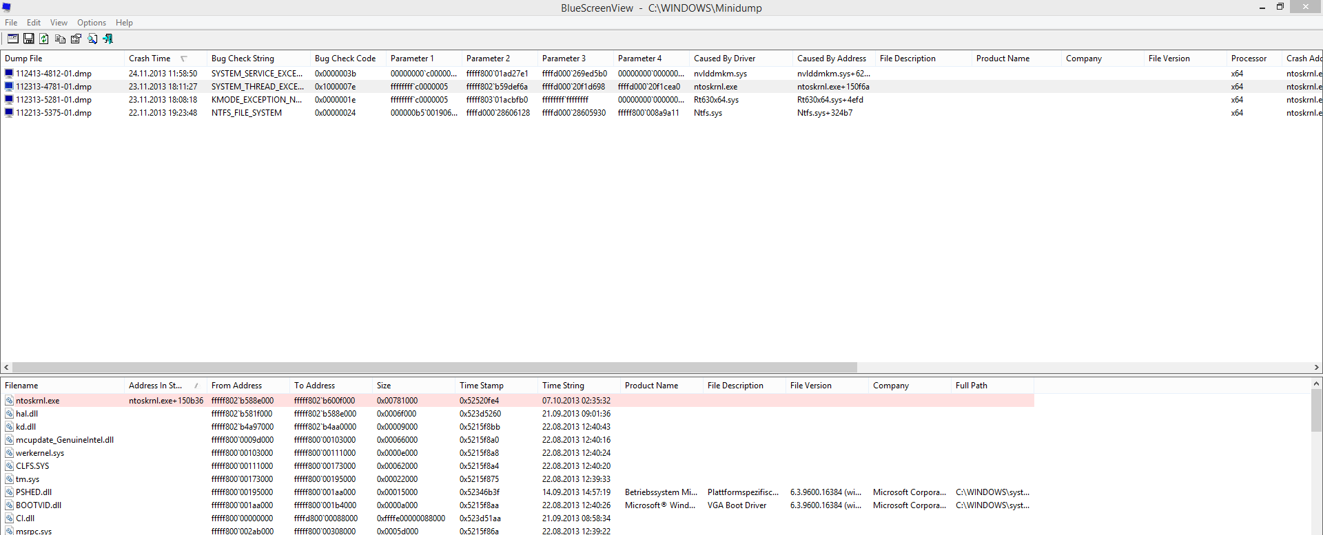

Seit dieses MSI Board drin ist, bekomme ich ständig BlueScreens, vor allem z.B. wenn man WoW spielt.
2013-11-24 13_24_55-BlueScreenView  -  C__WINDOWS_Minidump.png2013-11-24 13_25_26-BlueScreenView  -  C__WINDOWS_Minidump.png2013-11-24 13_25_48-BlueScreenView  -  C__WINDOWS_Minidump.png2013-11-24 13_26_04-BlueScreenView  -  C__WINDOWS_Minidump.png
Grafiktreiber , Chipsatz und USB habe ich schon aktualisiert, hilft leider nichts. Jemand eine Idee was das sein kann? Am liebsten würde ich Hardwareversand die Kiste um die Ohren hauen, aber bevor ich wieder 2 Monate warten muss...probiere ich es mal mit eurer Hilfe.

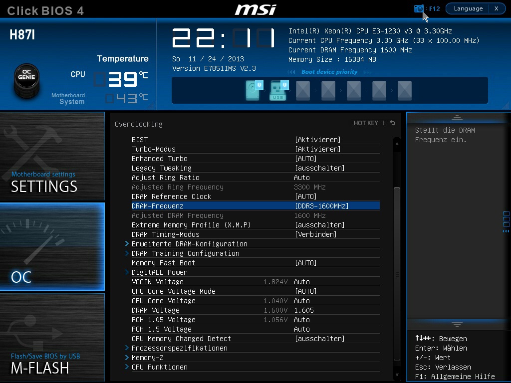

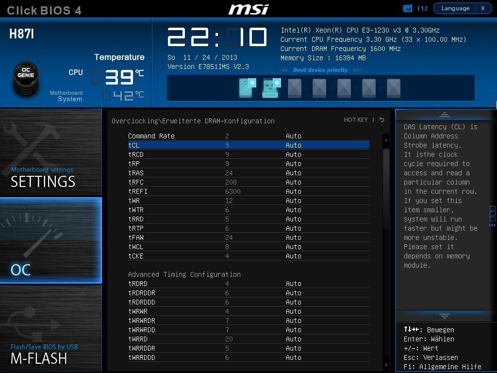

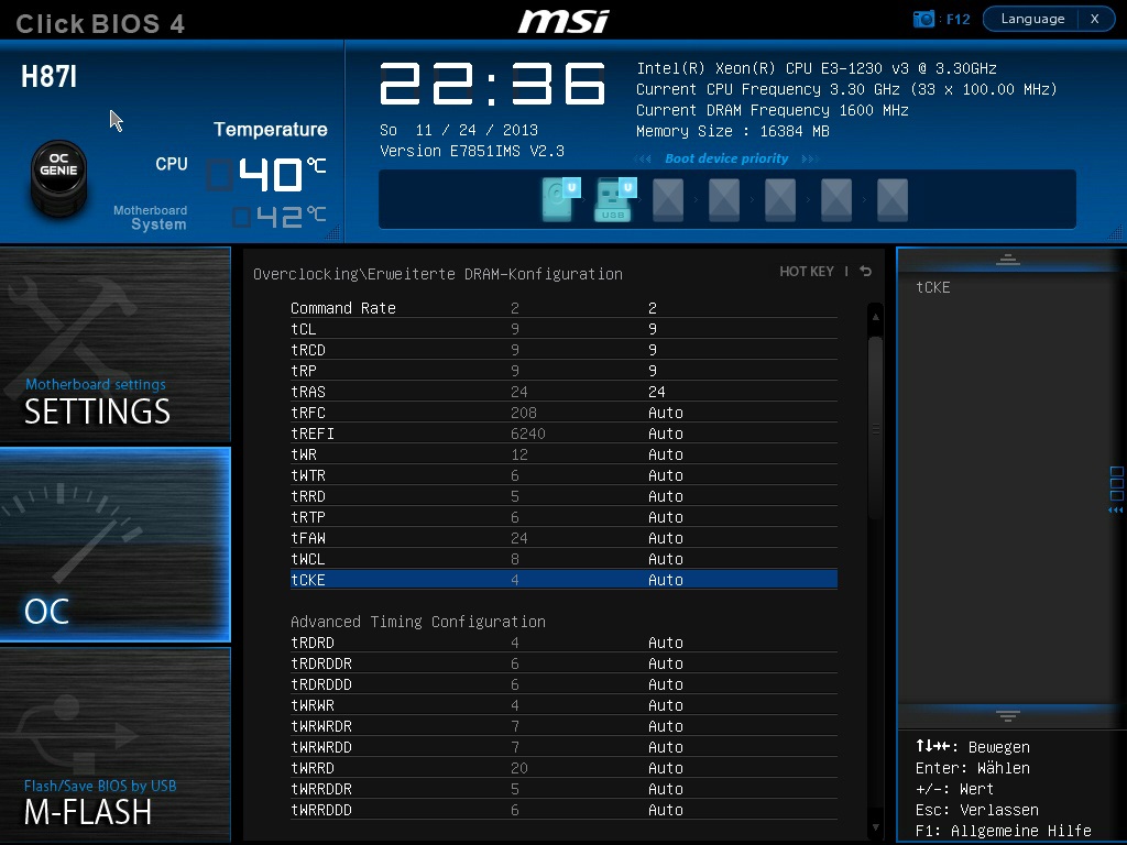

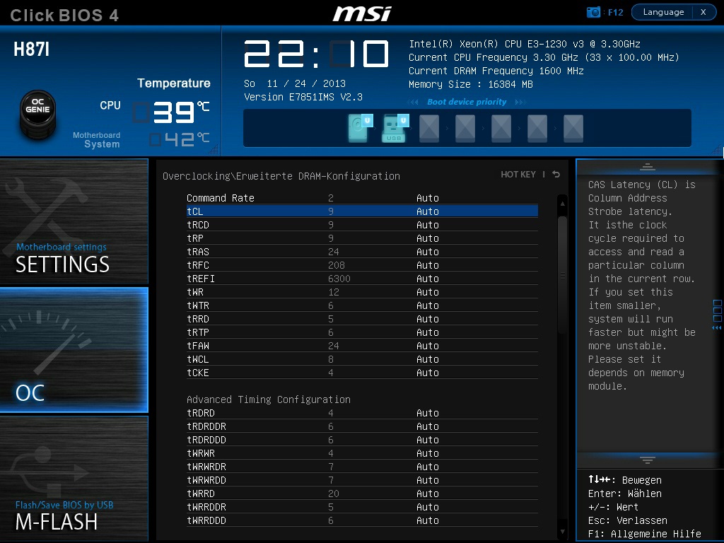

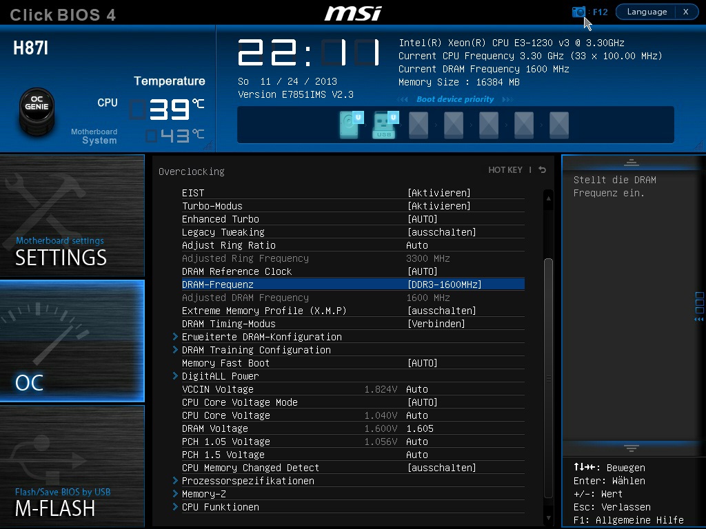

Im UEFI sind die so eingestellt:
auf Auto stellen wird glaub eher nicht geraten... zumindest von "command rate" bis "TRAS" alle werte von Auto zu den im bild übernehmen. Die Speicherspannung auf 1.5 Volt stellen und mal sehen.
ich persönlich würde den "Turbo Modus" abschalten. zumindest um zu sehen ob Probleme davon ausbleiben.

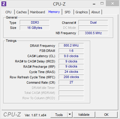

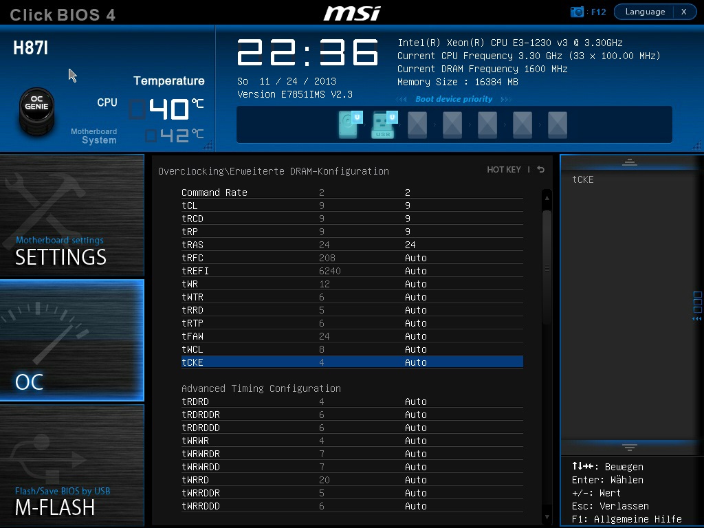

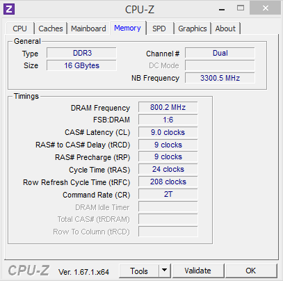

Also ich habe es nun mal so eingestellt und wieder auf 1.5v. Möglich wäre das die RAM wirklich falsch liefen, wobei ich auch mal X.M.P. drin hatte und da sollte er ja alles automatisch erkennen oder? Zumindest haben die RAM angeblich X.M.P. 1.2

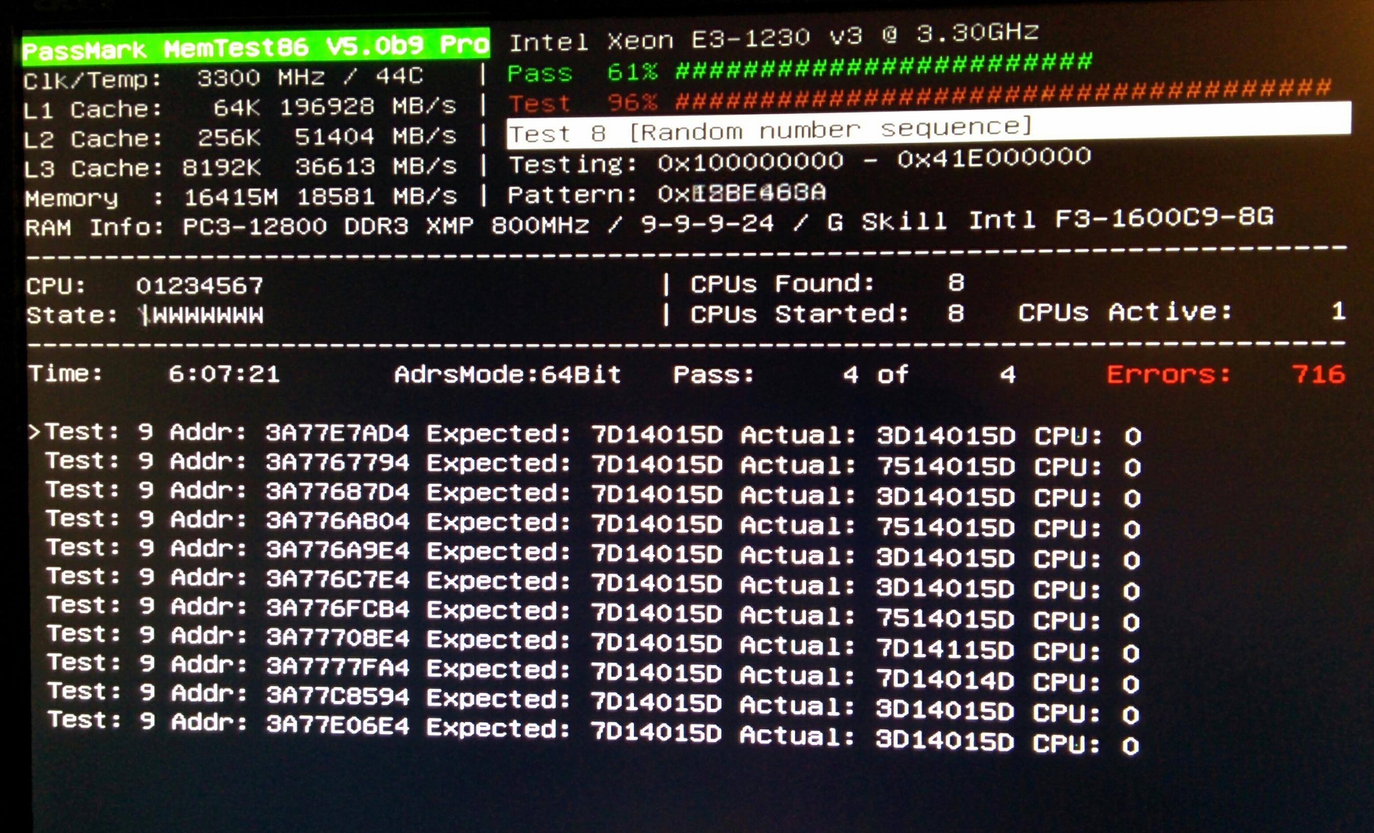

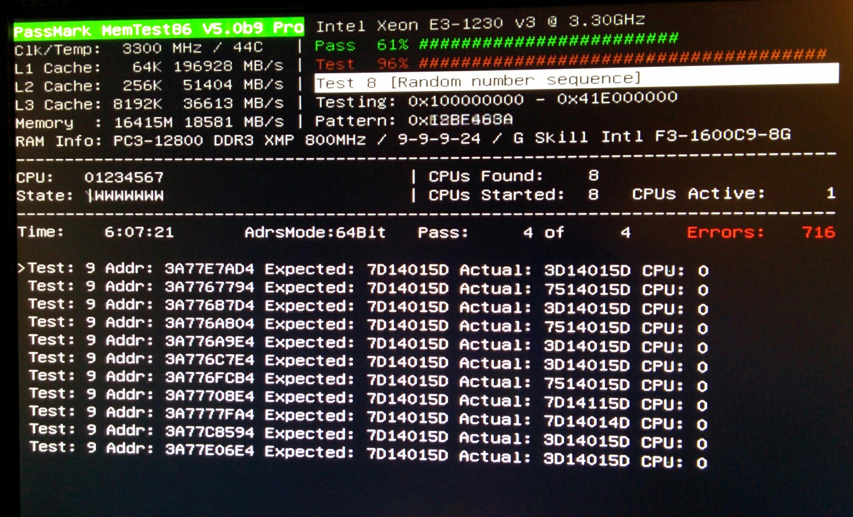

Bisher nur bei WoW festgestellt. Ich lass die Nacht nochmal Memtest durchlaufen. Dann probiere ich mal ob es nun besser ist. Leider werde ich das erst wieder am Wochenende effektiv testen können.

Wie hoch ist nun die Speicherspannung? Module einzeln testen und sehen ob Fehler auftreten...
Wenn dann noch Fehler auftreten mal die Spannung erhöhen. MAXIMAL 1.65V sind zulässig.
Würde dann erst mal mit 1.55V und evtl mit 1.60V testen.

Mit xmp gibt es nix zu testen... das gibt bestenfalls die Parameter vor, die Du nun eingestellt hast.
