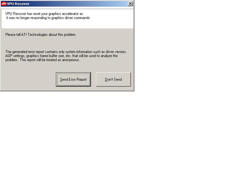

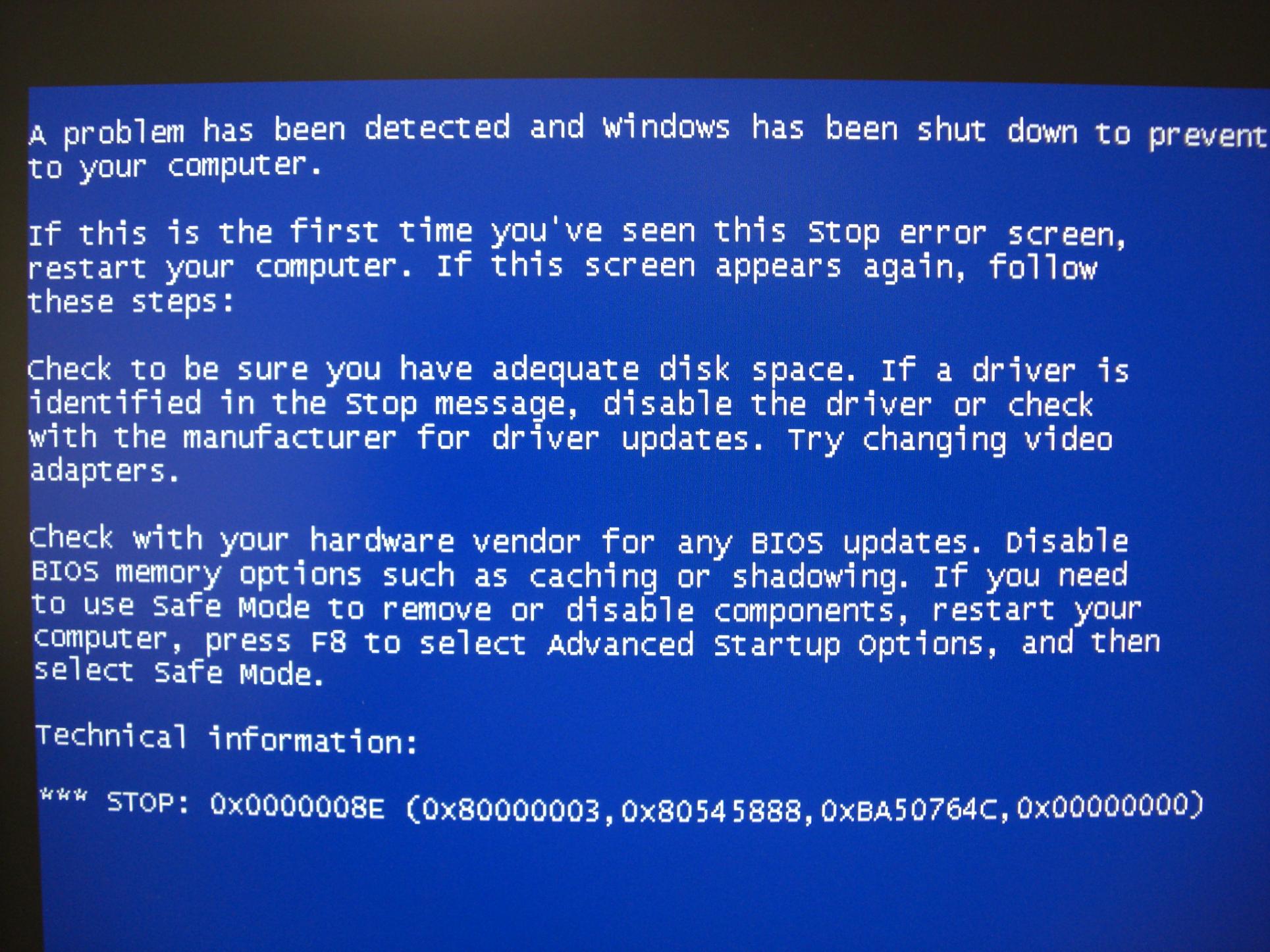

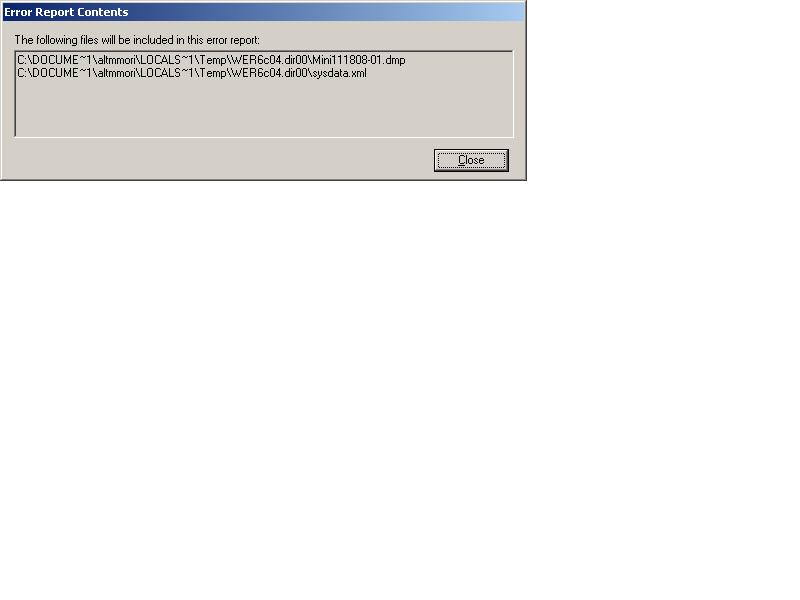

sei dem Update auf Solid Works08 bekommt der User zirka 3x täglich einen Bluescreen.
Im Anhang befinden sich die Screenshots der Error Meldungen.
Wie löse ich das Problem?

Da die zweite Meldung auf ATI zurückzuführen ist. Ist der neueste Grafikkarten Treiber drauf? Müsste z. Zt. ja der 8.11 sein.
Einfach mal den Grafikkarten Treiber sauber deinstallieren und neu Installieren. Und dann sehen ob sich was verändert hat bei den Fehlermeldungen.
Wurde bereits gemacht(der 8.11er ist oben).
Habe nun den Bluescreen auch noch hochgeladen!
Werde Folgendes versuchen:
DirectX aktualisieren
Auslagerungsdatei auf D: verschieben
Virtuellen RAM(MAX und MIN auf selben Wert stellen)
Minidump\sysdata Dateien löschen
Inhalt des TEMP Ordners löschen
Standard Settings im BIOS zurücksetzen
Burn in Test durchlaufen lassen

Im 3D-CAD-Bereich werden gerne openGL-Befehlssätze verwendet. Vielleicht nimmst du versuchsweise mal die 8.8er Version, die sich da sehr kompatibel zeigt. Seit 8.9 wurde da wieder ein Bug im Treiber implementiert, und der findet sich auch in der aktuellen Version.

Jedoch haben meine 7ÜPunkte das Problem behoben!
Tippe am ehesten auf den veralteten DirectX und die übertaktete CPU....meiner Meinung nach waren dies die Auslöser.
