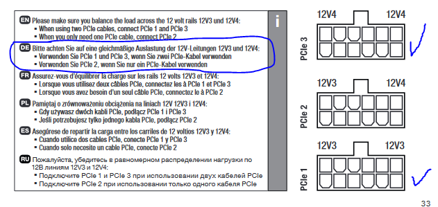

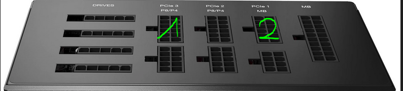

Welche Hardware wurde denn noch nicht ausgetauscht? Wie ist die GPU an das Netzteil angeschlossen?

Hardwaretechnisch wurde so ziemlich alles gewechselt. Board, CPU, GPU, Netzteil, Gehäuse und ich habe auch 2x2 verschiedene RAM Riegel probiert. Der Fehler bleibt immer gleich. Die GPU ist direkt mit dem Netzteil verbunden über die mitgelieferten Kabel des Netzteils. Mit einem 2x8 Pin Stecker.

Und Netzteil auch noch anschließen wie empfohlen.
Wie ist das Kabel am Netzteil angeschlossen?
