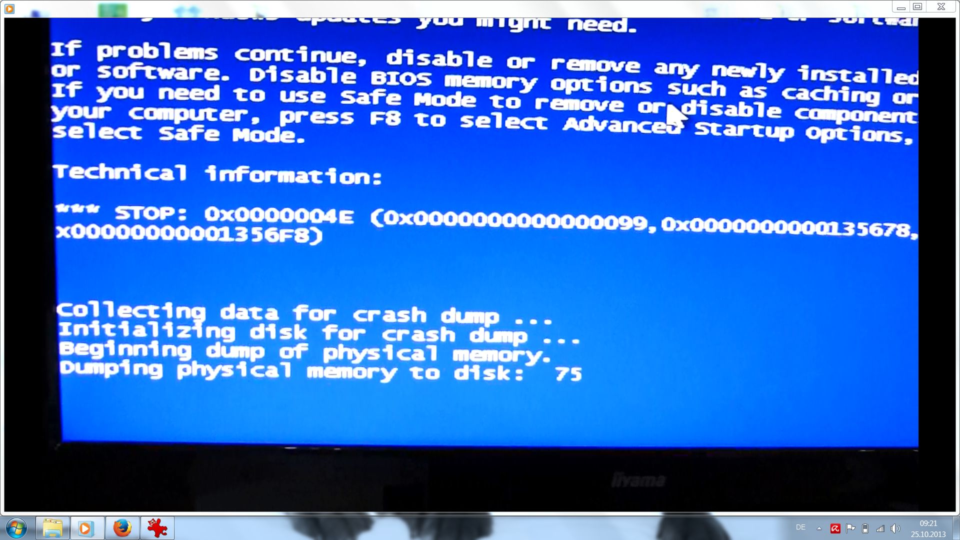

Seit gestern jedoch fährt sich der Rechner immer wieder von selbst herunter und zeigt mir dabei jedes Mal einen Bluescreen, bei welchem als BCCode "4e" angezeigt wird. Dieser bleibt auch weiterhin konstant, wobei sich jedoch diese langen Zahlenreihen immer wieder ändern.

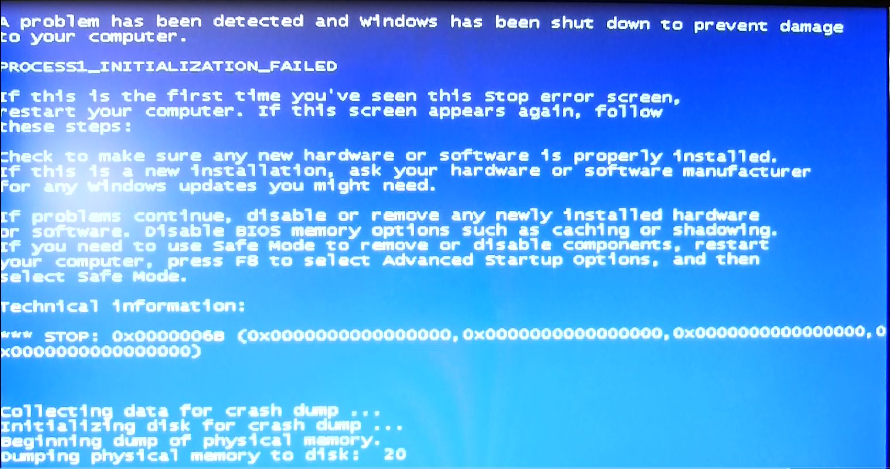

Eine Sache noch: Ich bin gestern ja noch davon ausgegangen, dass es sich um einen Treiberfehler handelt und habe daher die Systemwiederherstellung genutzt, bzw. auch noch die Windows-Systemreparatur. Nachdem ich letztere verwendet hatte, kam die Meldung, dass die Reparatur fehlgeschlagen sei und beim Neustart des PCs zeigte sich nun folgender neuer Bluescreen mit dem Code "6B". Anbei im zweiten Screenshot auch noch der Bluescreen mit dem Code "4e", den ich zuerst hatte (und mehrfach seither. Die Startzeile ist leider nicht im Bild, besagt aber: "DRIVER_IRQL_NOT_LESS_OR_EQUAL").

Ich würde -sofern die Memtestprüfung ein eindeutiges Ergebnis bringt- das Betriebssystem neu installieren.
Bei einem defekten RAM Riegel ist es nicht auszuschließen, dass sich durch die Wiederherstellung die Situation verschlimmert hat (korrumpierte Systemdateien).

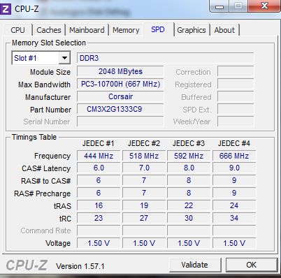

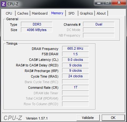

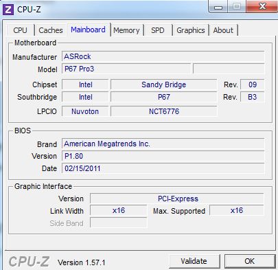

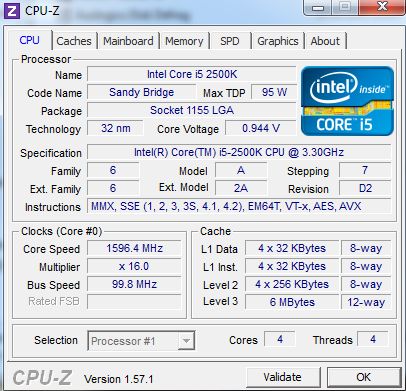

Anbei noch die versprochenen Screenshots aus CPU Z!
Im Moment läuft er bereits seit 25 Min stabil. Und... abgeschmiert!
Könnt ihr aus den Bildern etwas herauslesen?

Mainboard Bios ist extrem veraltet. Bitte auf 3.3 flashen.
