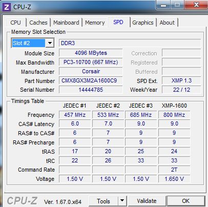

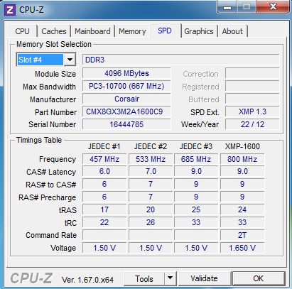

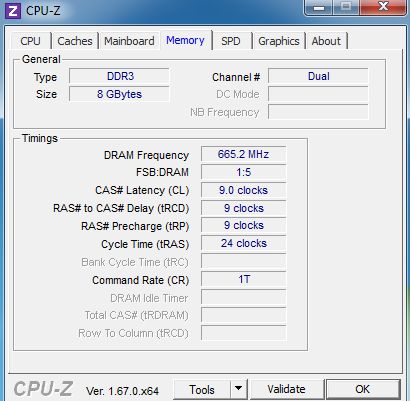

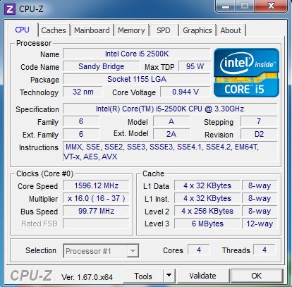

@ Simpel: Einen anderen PC hab ich leider nicht (mehr) hier. Aber vielleicht darf ich es bei einem Kollegen testen.
Anbei die versprochenen Screenshots aus CPUZ.
Wie ist es denn eigentlich mit einem Speung von 1.8 auf 3.3? Mein Mainboardlieferant hat davor gewarnt, da ein zu großer Versionssprung angeblich Probleme schaffen könnte. Ich will nicht voreingenommen klingen, sondern verfolge diese Diskussion mit ehrlicher Neugier.
