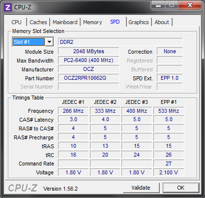

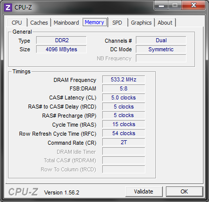

Verzeih, wenn ich wie ein Noob klinge, aber meinst du die Einstellungen vom RAM im BIOS? Die habe ich nämlich nicht angefasst, aber ich kann sie natürlich trotzdem gerne posten.

Den Memtest lasse ich dann heute Abend mal durchrattern, die Screens von CPU-Z habe ich angehängt.

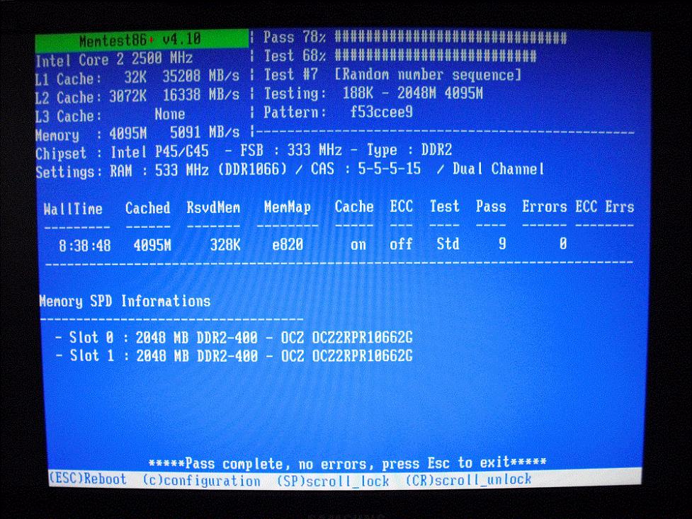

Sooo, nachdem der Memtest die Nacht bzw. den Morgen über durchgerattert ist, bin ich leider auch nicht schlauer. Nach über 8 1/2 h kein Fehler laut Anzeige (Beweisphoto als Anhang).

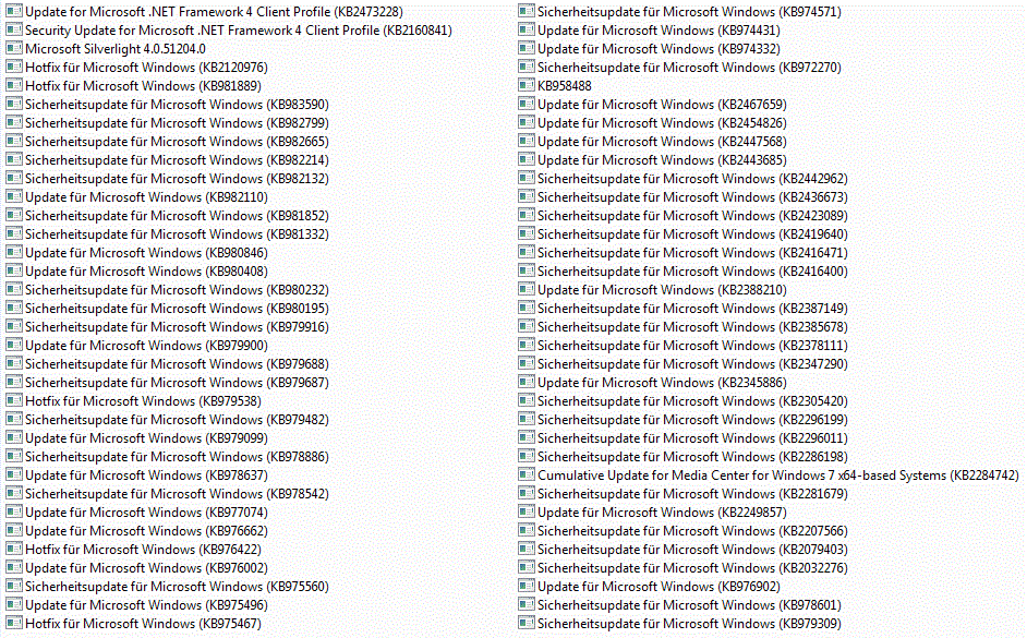

Ich habe am 11. ja neu installiert, da ich ja bei der ersten Installation auch schon Probleme hatte. Die Windows Updates habe ich dann erstmal komplett durchlaufen lassen, siehe Bild.

Nur zur Sicherheit deinstalliere das Update kb2454826 (Systemsteuerung --> Programmen und Funktionen --> "Installierte Updates anzeigen" --> Suchen -> Deinstallieren).
Und stell vorläufig das Autoupdate ab, dann warten wir einmal auf einen neuen Bluescreen.
Okay, das Update ist runter und Windows Updates sind komplett aus. Heute noch nicht blau gewesen ;-)
