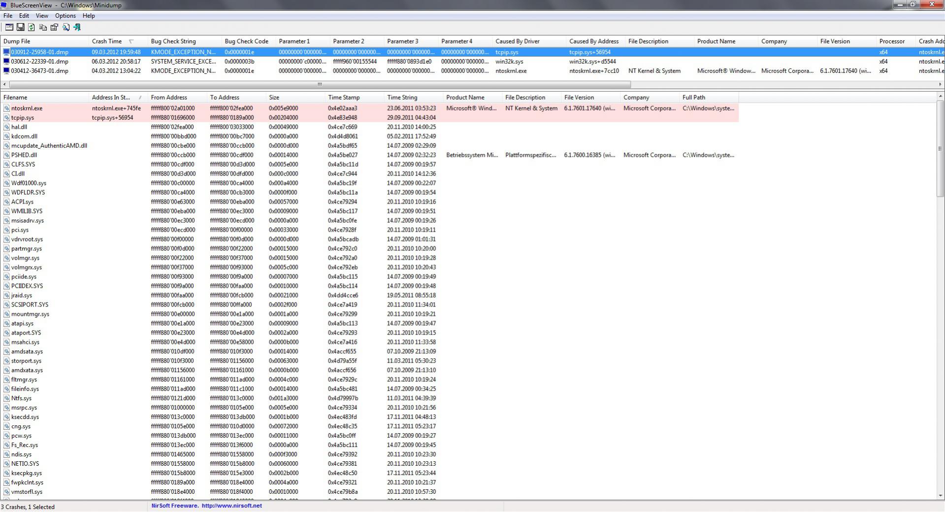

Soo...der nächste Bluescreen kam gerade beim Battlefield 3 spielen.
So langsam verstehe ich gar nichts mehr und bin als IT´ler ratlos >.<
Habe die Dump Datei mal wieder angehangen.

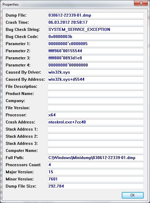

Diesmal soll die win32k.sys Schuld gewesen sein. Davor war es der USB 3.0 Treiber. >.<

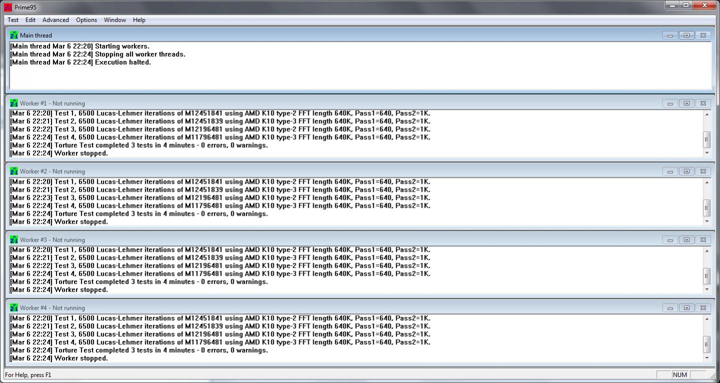

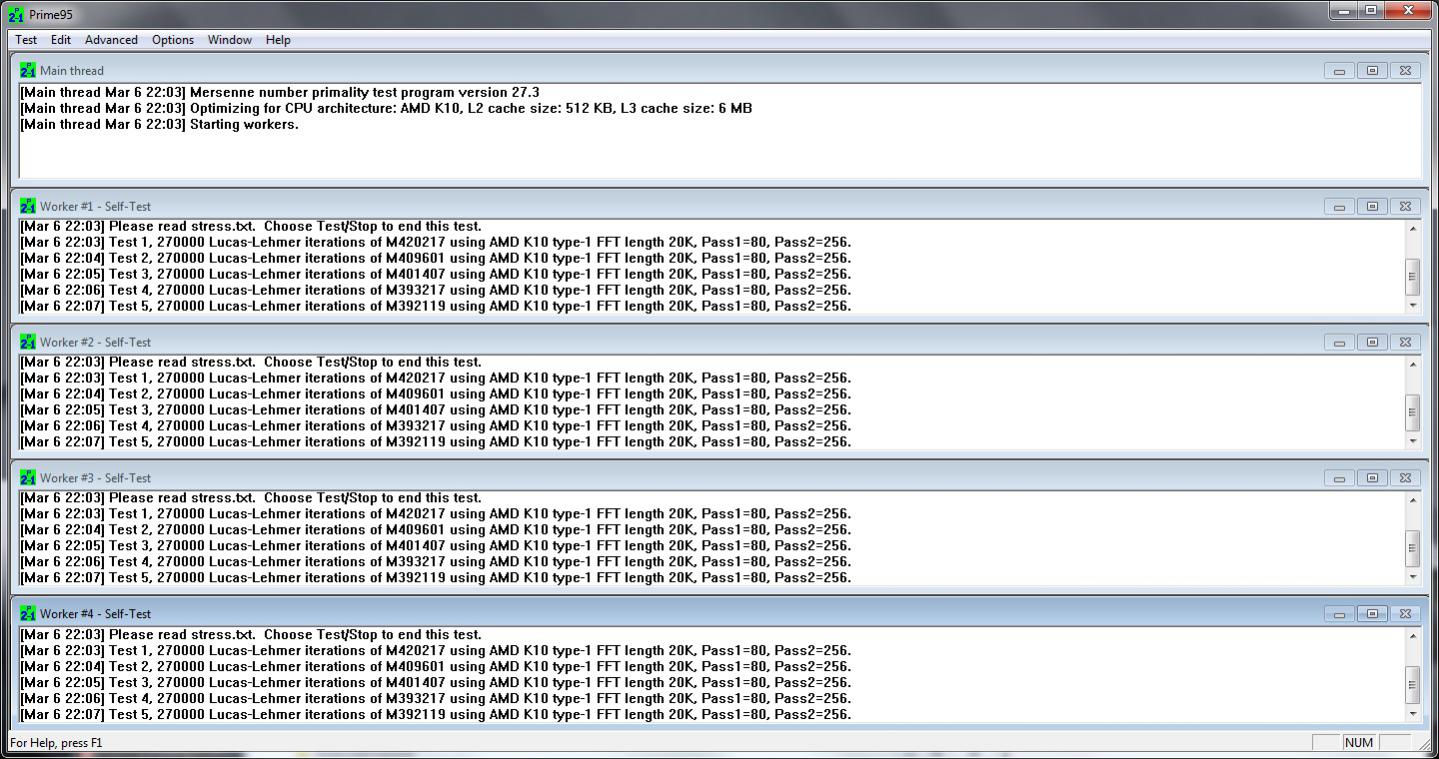

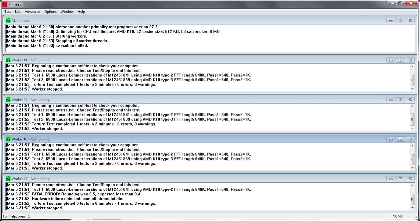

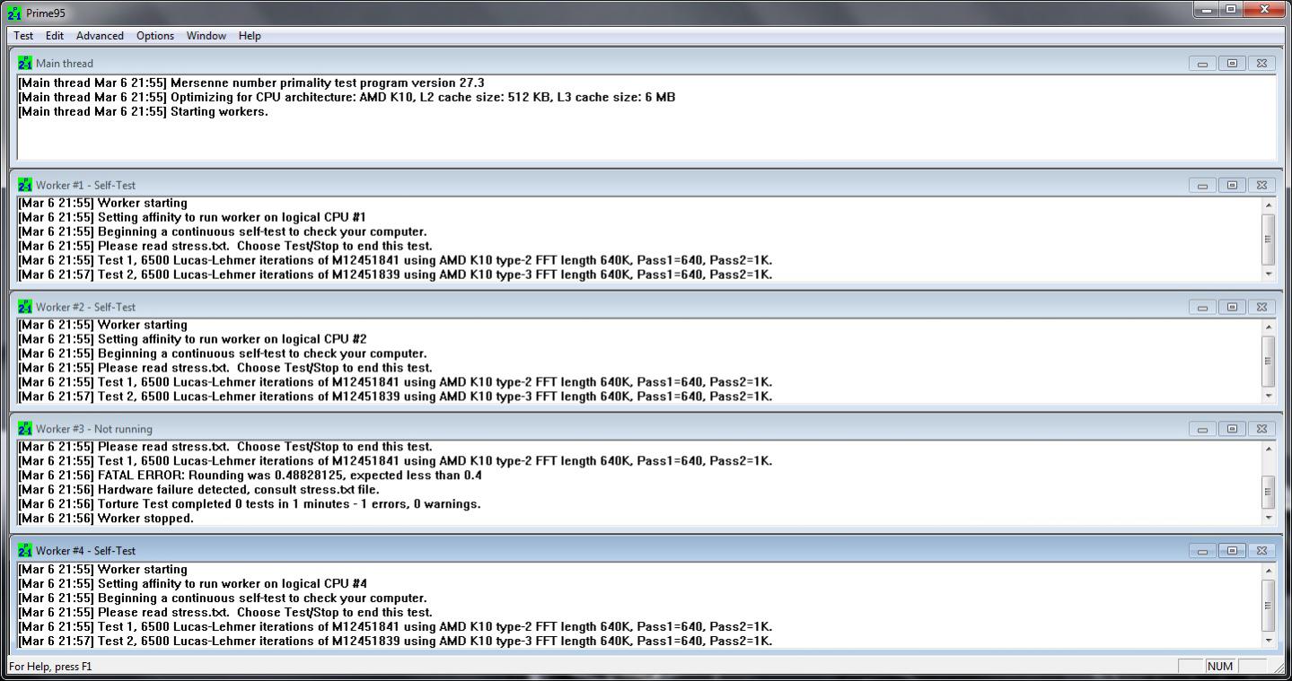

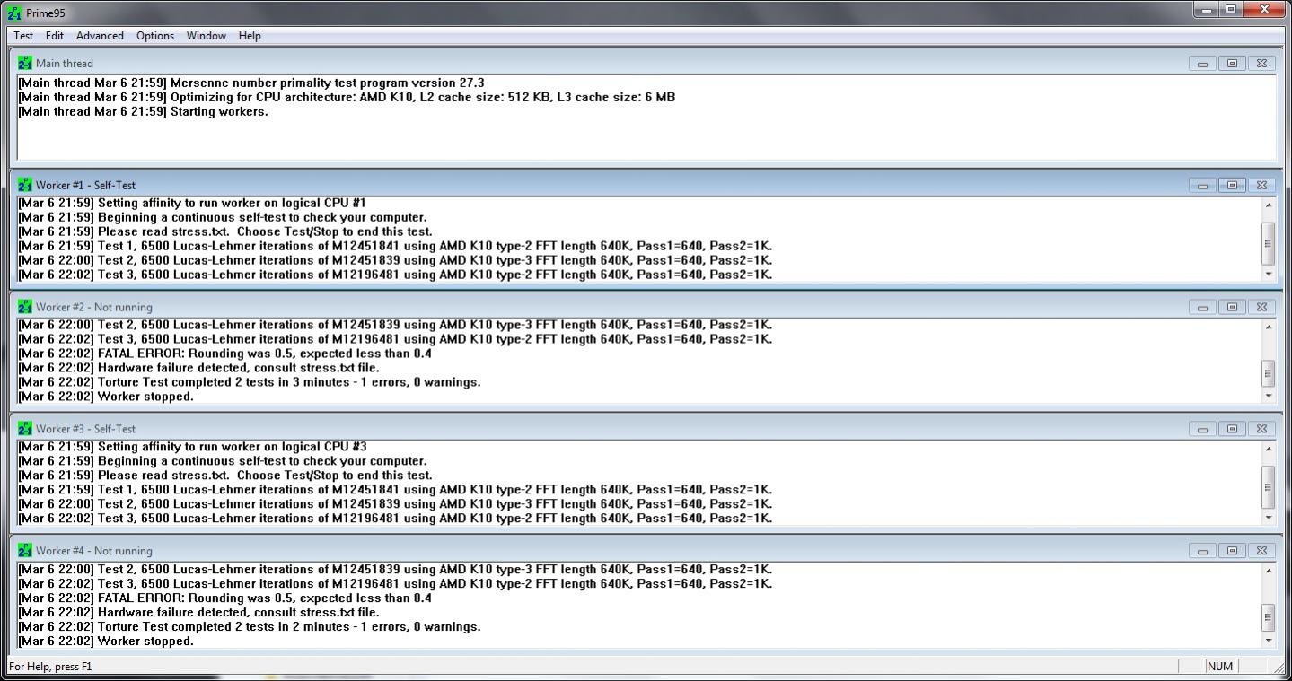

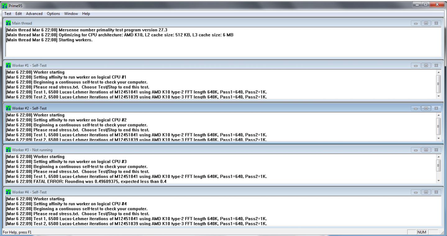

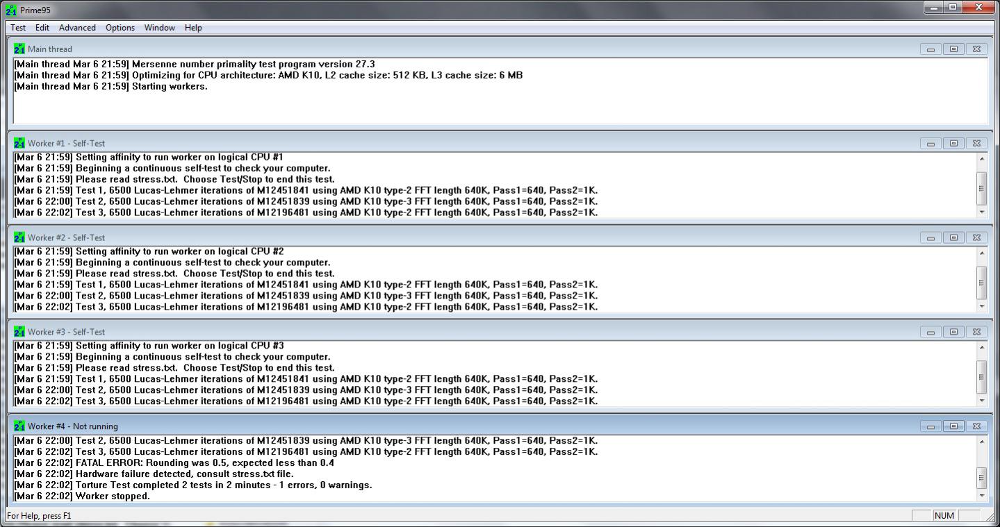

Habe gerade mal Prime95 ausgeführt. Dabei habe ich Custom mit 6000MB RAM testen eingestellt. Bluescreens hatte ich zwar keine, aber CPU Kerne haben sich komischerweise ausgeschaltet, bzw. das Programm hat dort abgebrochen.
Dies hatte ich jedoch nur, wenn ich einen Custom Test oder Blend ausgeführt habe. Bei den anderen Tests lief er problemlos. CPU Temperatur pendelte bei knapp 50°C.
Einmal sogar einen FATAL ERROR.
Bilder sind im Anhang.
Ist die CPU Kaputt oder doch was anderes. Könnte natürlich auch für die Bluescreens verantwortlich sein.
Habe jetzt nochmal die RAM Timing im BIOS nachgeschaut. Habe wohl vergessen von Command Rate 1T auf 2T umzustellen.
Schnell umgestellt auf 7-7-7-21 2T @ 1.6V und Prime getestet. Keine Fehler. Ich denke das lag dann doch an den falschen Timings...

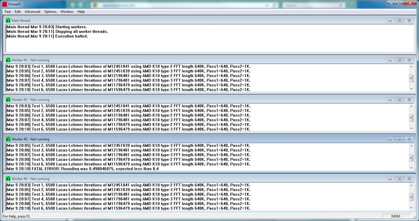

Habe aber gestern Abend wieder einen Bluescreen gehabt. Diesmal bei Battlefield 3 spielen. Daraufhin habe ich mit Prime95 meinen RAM und meine CPU ausgelastst. Nach ein paar Minuten hat ein Kern abgebrochen. Habe daraufhin den Test nochmal ausgeführt. Nach 20min dauer kein Abbruch.
Habe nun heute morgen nochmal Prime ausgeführt. Diesmal auch kein Abbruch. Was kann das sein? Bald lernt mein PC fliegen :D
Habe Dump und Co mal wieder hochgeladen. Im Bluescreen wurde tcpip.sys angegeben. Habe schon den aktuellsten Treiber. Es wird ja immer was anderes angezeigt.....

Wenn (fast) jedes mal ein anderer Verursacher angegeben wird, so ist das vielfach eine RAM-Einstellung oder Fehler auf der Festplatte ( Schreib-Lesefehler) die Ursache .

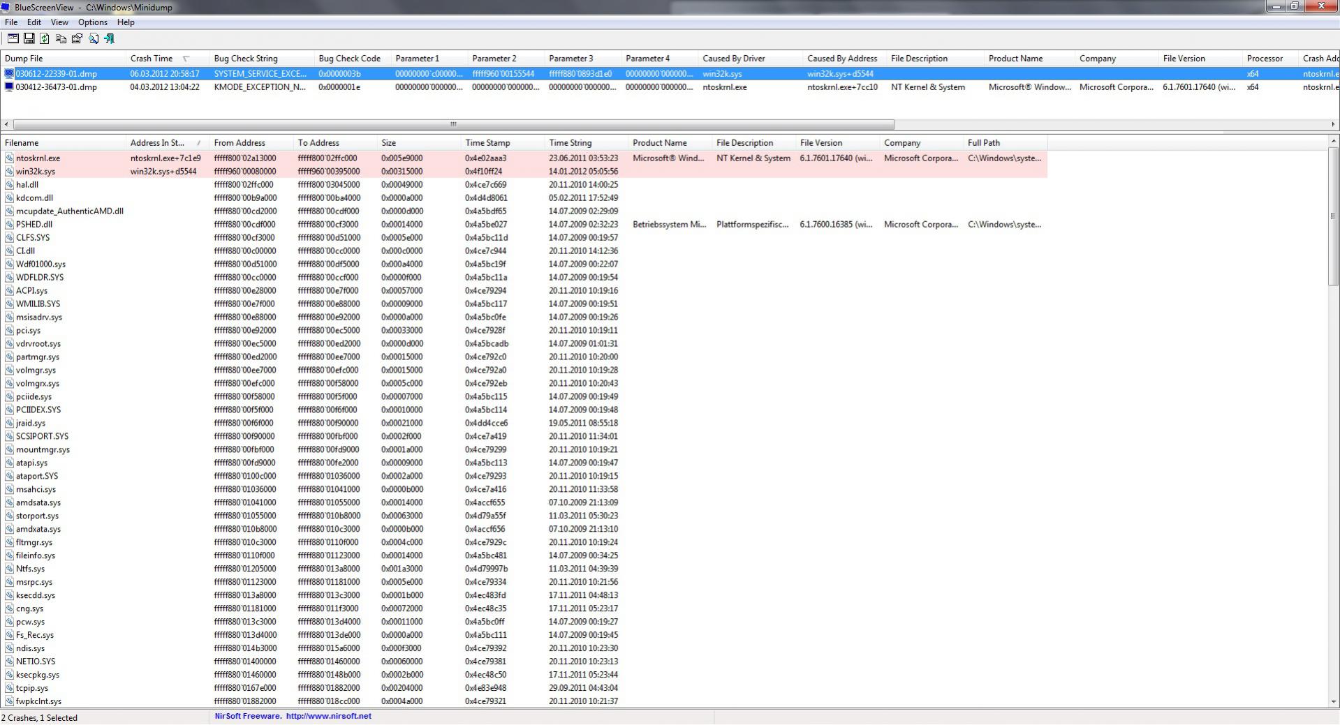

IDontWantAName schrieb:
Debugger sagt USB-Port Problem. Stöpsel mal die Maus an einen anderen USB Port.
Woher weist du sowas^^ Nutzt du ein anderes Dump Tool? Werde Maus mal umstecken.
Bluescreenview ist Schrott, nutze lieber den richtigen Debugger.
So ist es. Bluescreenview taugt allerhöchsten um eine Übersicht über die Stopfehlercodes darzustellen. Für mehr aber nicht:
