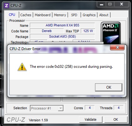

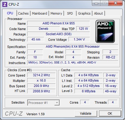

ich habe seit einigen Monaten mit Bluescreens zu kämpfen. Automatischer Neustart bei Fehler wurde ausgeschaltet :)
Oft bekomme ich gar nichts angezeigt, um was es sich genau handelt. Manchmal kam jedoch
"MEMORY_MANAGEMENT" oder einmal "STATUS_ILLEGAL_INSTRUCTION" oder einfach "disk".
Ich habe auch schon vergebens nach Dump Files gesucht. Im Windows Ordner, sowie im Minidump Ordner befindet sich jedoch nichts :(
Vor ein paar Monaten lief der PC noch einwandfrei. Habe ihn auch schon neuinstalliert. Es hat sich nichts geändert.
Gewisse Games wie Battlefield 3 stürzen oft mit der Meldung "BF3.exe funktioniert nicht mehr" ab.
Den RAM habe ich bereist 5 Stunden mit memtest86 getestet. Kein einziger Fehler.
Treiber habe ich alle auf den neuesten Stand gebracht.

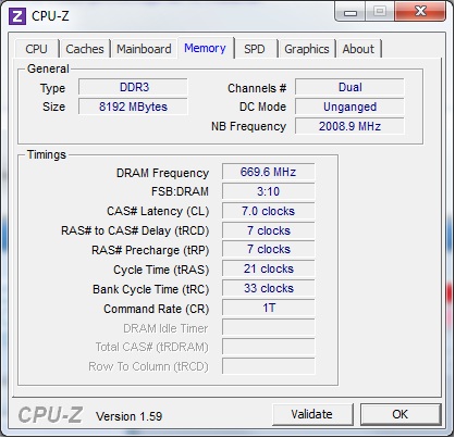

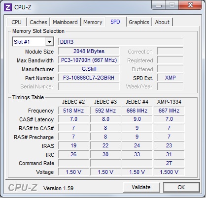

Der RAM läuft mit Testweise mit den Timing 7-7-7-24 @ 1.5V.
Auf dem RAM selber steht 7-7-7-21 @ 1.5V. Mit diesem Timings lief er zuvor perfekt.
Der RAM steht auch in der Mainboard-Liste mit diesen Timings, wird jedoch als CL9er vom BIOS erkannt, also selbst eingestellt mit 2T.

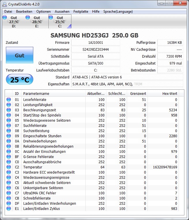

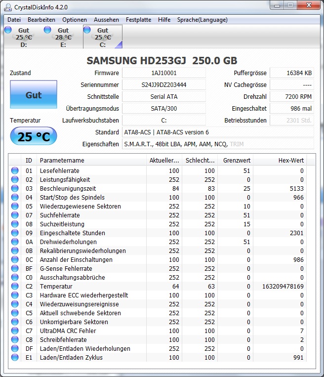

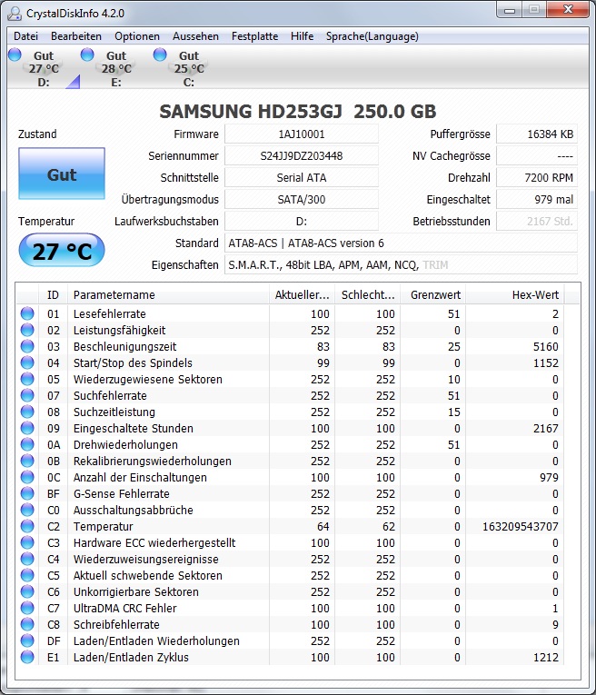

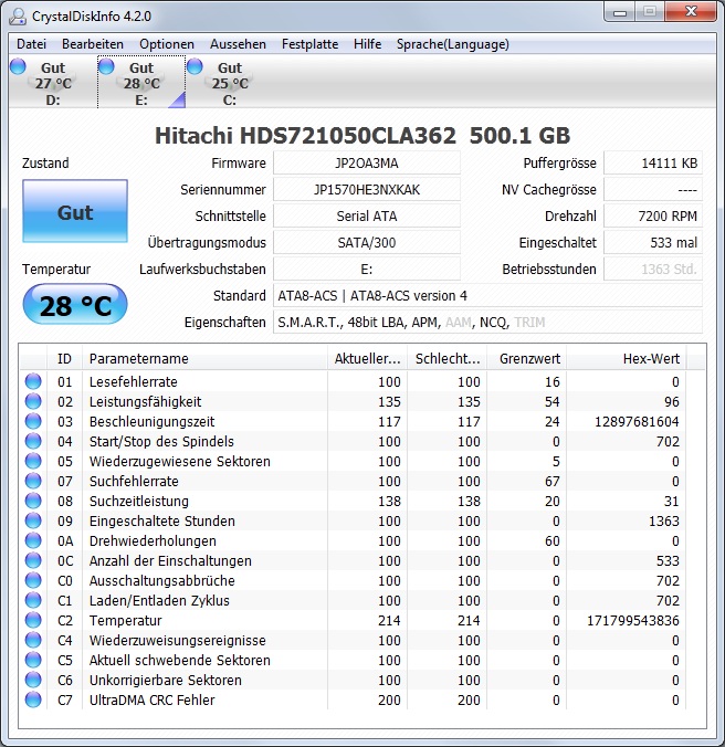

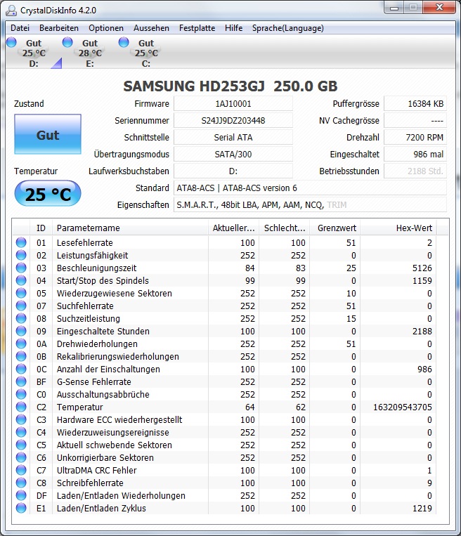

Was geht mir kaputt? Liegt es an den Samsung HDDs? Oder was kann es noch sein?
Restliche Hardware steht in meiner Signatur :)
Danke schonmal ;)

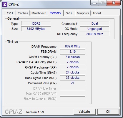

versuch es mit
8-8-8-24 / CR = 2T bei 1,60V
"CHKDSK" C:\ /F laufen lassen -
Es kann die Auslagerungsdatei fehlerhaft sein - auf "KEINE" stellen - WIN neu starten -
die versteckte Datei "pagefile.sys" löschen - auf C:\ eine neue Auslagerungsdatei einrichten -
min. / max. = "4096" ( 6144 / 8192)
Ich habe jetzt mal die Auslagerungsdatei erneuert, sowie den RAM auf 8-8-8-24 2T @1.5V
gestellt. Dazu habe ich mal BF3 neuinstalliert.
Seit dem habe ich keine Probleme mehr feststellen können.
Es lag dann wohl echt an den Timings. Normalerweise lief der PC über ein Jahr perfekt mit den CL7 Timings, nur seit einigen Monaten nicht mehr.
Egal....Hauptsache er läuft. Vielen Dank an alle :)

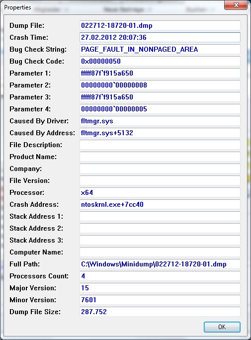

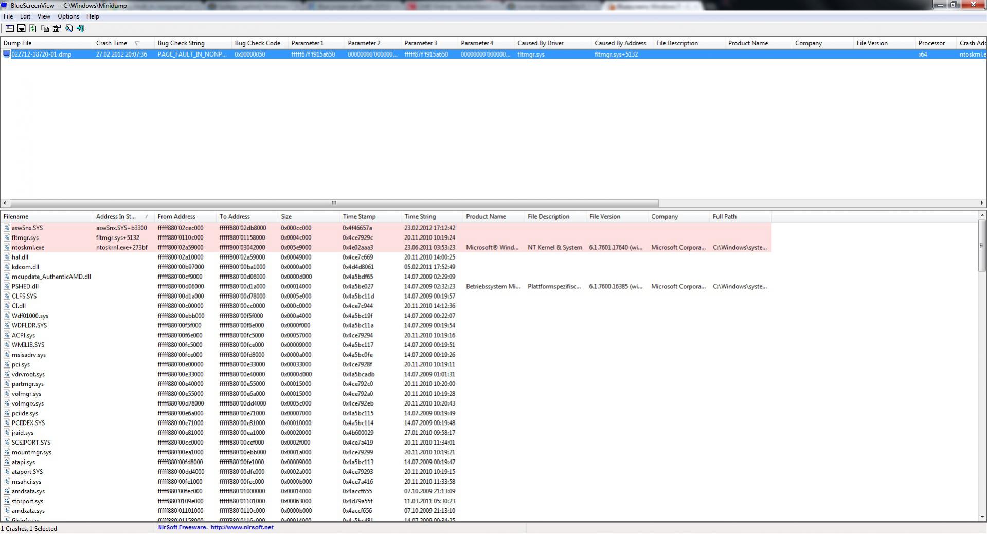

Bluescreens sind wieder aufgetreten.
Diesmal: PAGE_FAULT_IN_NONPAGED_AREA
Hab den Bluescreen mal ausgelesen. Komme aber nicht weiter.
Wer kann mir das entziffern?
Der RAM läuft laut Memtest stabil >.<

8-8-8-24 / CR = 2T / TRC 40 / TRFC 120 bei 1,60V
welches Antivirenprogramm ist installiert ?
Für (fast) jede Festplatte gibt es ein Herstellertool, mit der man die FP testen kann -
"Partitionstabellenfehler" sind oftmals ein Grund -
EDIT : da alle RAM-Bänke belegt sind, überprüfe mal, ob das KIT-1 in DDR3_1 & DDR3_3das andere KIT in DDR3_2 & DDR3_4 ist - bei Vollbestückung kann "1,60V" notwendig sein - Du kannst ja mal 2-Module herausnehmen und TESTEN - achte darauf, dass die Module richtig eingesetzt sind - es reicht nicht unbedingt, dass die seilichen Klammern eingerastet sind - RAMs herausnehmen und in umgekehrter Reihenfolge wieder einsetzen -
und VOR Änderung von RAM-Einstellungen das BIOS im BIOS auf "default" setzen - anschließend Einstellungen ändern - Datum / Bootreihenfolge überprüfen / einstellen -
Ich habe den RAM mal wieder im BIOS auf 7-7-7-21 gestellt.
Dieses mal habe ich aber als Command Rate 1T und 1,52V als Spannung gewählt.
Vorher lief er laut AIDA auf 1,48V, obwohl im BIOS 1.5V eingestellt war.
Nun steht auch bei AIDA 1,52V. Sollte so okay sein.
Dazu habe ich die Auslagerungsdatei von C:/ gelöscht und auf die Hitachi HDD gepackt.
Habe nochmal Memtest mit den oben genannten Timings laufen lassen. Habe jeden Riegel
3 Std laufen lassen. Keine Fehler.
Dann habe ich noch alle vier Riegel laufen gelassen, um zu sehen ob 1T fehlerfrei läuft. Denn manchmal soll es ja Probleme machen, wenn man mehr als drei Riegel verwendet und 1T einstellt. Auch keine Fehler.
CheckDisk habe ich auch noch ausgeführt gehabt.
Bis jetzt läuft er seit gut 4 Stunden fehlerfrei. Vllt lag es ja doch an der Samsung HDD oder an der RAM Spannung.
Bei CL9 gab es auch BSODs..... >.<

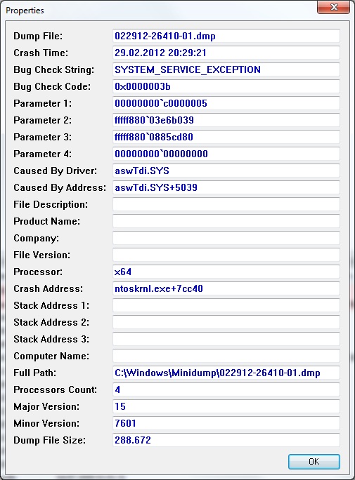

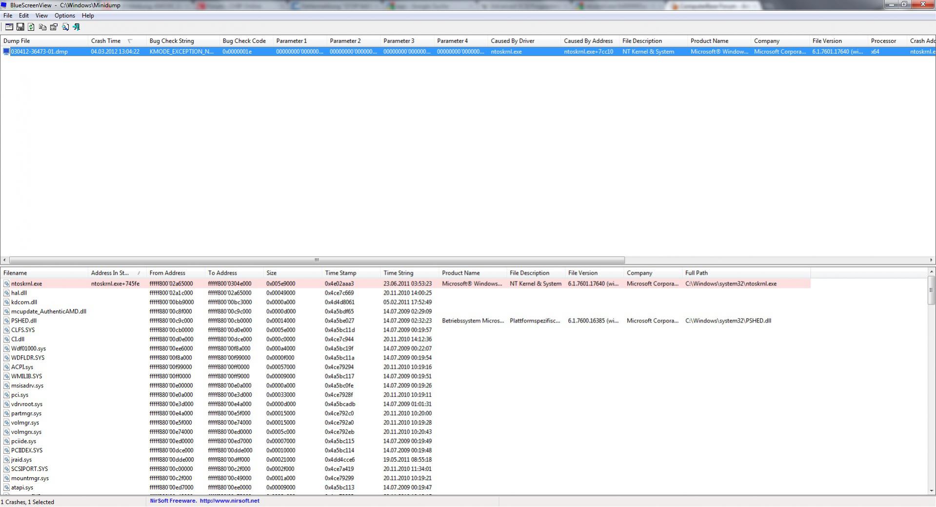

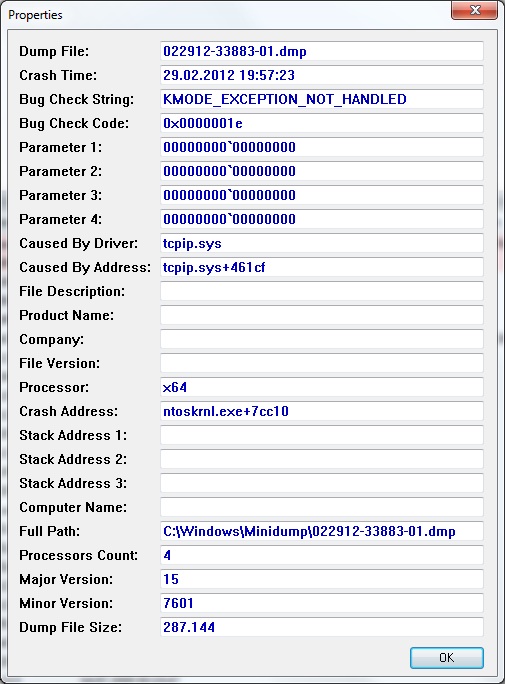

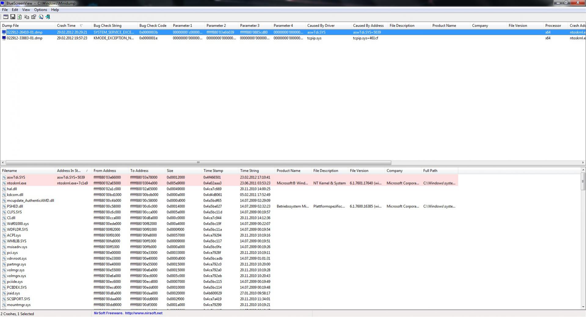

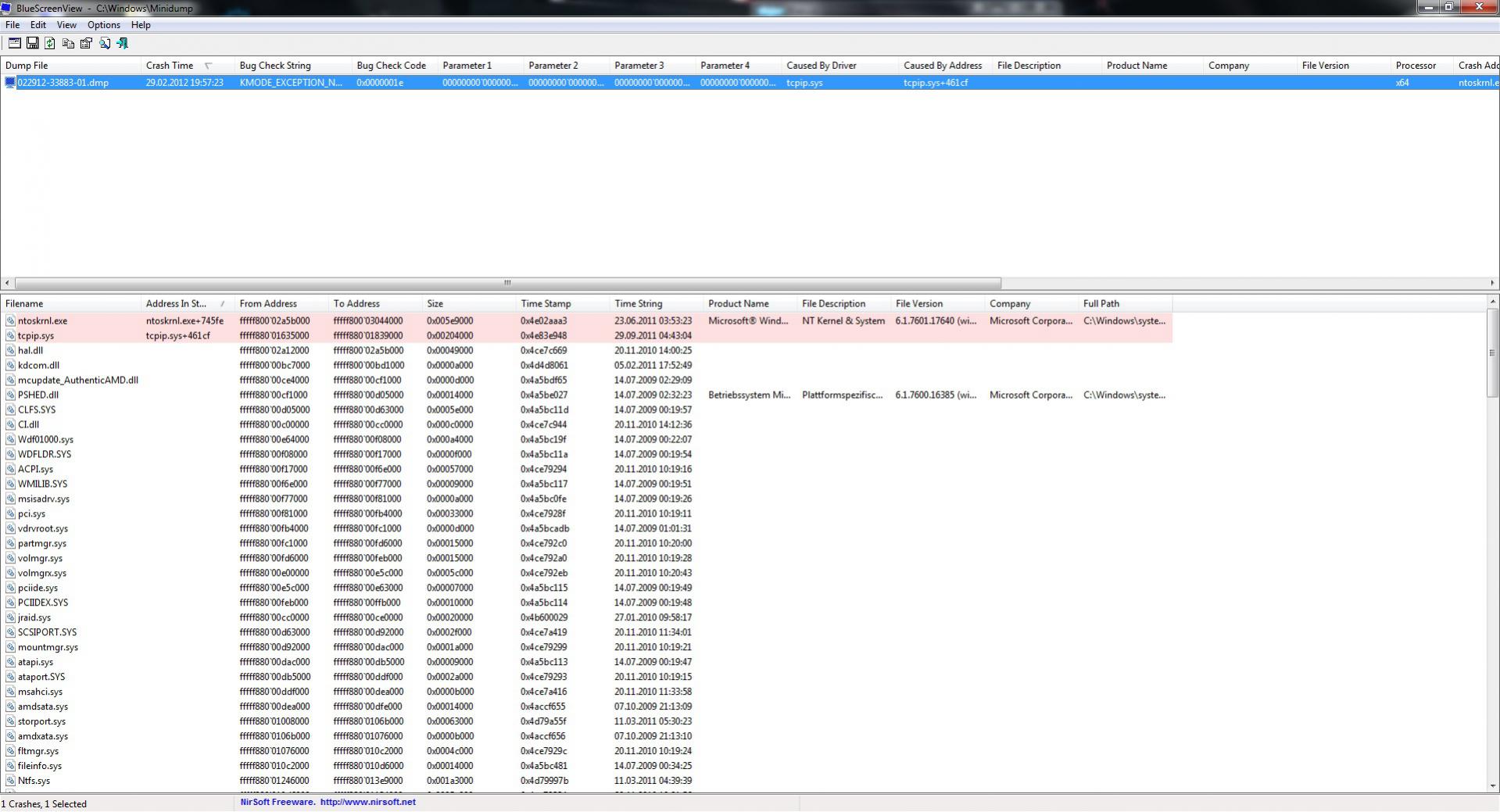

Hatte nun wieder einen Bluescreen. Diesmal stand "KMODE_EXCEPTION_NOT_HANDLED" drin.
Der Bluescreen kam nach ca 4 Stunden.
Habe mal die Dump Datei angehangen.
Was kann es noch sein. Der RAM läuft mit MemTest einzeln über Stunden perfekt. Die Auslagerungsdatei ist ja schon auf einer anderen HDD.
Hat jemand noch eine Idee?
Überhitzung ist es auch nicht...
Und schon wieder der nächste Bluescreen. Kann doch nicht normal sein.
Immer steht ne andere Meldung drin >.<
Hab mal wieder alle Files angehangen.
Wer kann mir helfen :D

In einem der Dumps ist die Datei "aswtdi.sys" als Absturzursache genannt. Diese gehört zu AVAST.
Deinstalliere Avast und teste, ob die Probleme bleiben.
Es ist damit zu rechnen, dass die Probleme bleiben werden, aber auf den Versuch würde ich es ankommen lassen. Meine Vermutung stütze ich darauf, dass im anderen Dump kein Treiber als Absturzursache auszumachen ist.
An den geladenen Treibern fällt jedoch eine veraltete Version der RTCore64.sys auf (2005). Diese gehört zum Rigthmark Clock Utility. Die Wahrscheinlichkeit, dass die Probleme von der Software (oder deinen Einstellungen?) kommen wäre für mich zunächst höher. Deinstalliere die Software (vor oder nach der Avast Aktion).

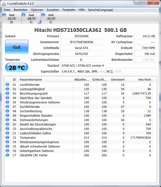

Habe die Samsung HDDs rausgeworfen und nutze nun erstmal nur die Hitachi HDD.
Nächsten Monat kommt eh ne SSD ins Haus.
Ich werde berichten :D
THXX
Nach der Neuinstallation läuft der PC perfekt. Die Samsung HDDs hab ich diesmal ganz verbannt.
Entweder war eine Software oder doch die HDDs für die Bluescreens Schuld.

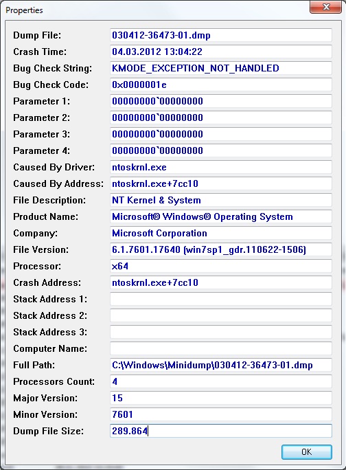

Soo...der nächste Bluescreen kam gerade beim Musik hören.... >.<
Habe ja eine der beiden Samsung HDDs raus geworfen und das OS auf die Hitachi installiert.
Auf der anderen Samsung sind nur noch Daten, wie Musik und Bilder.
An was kann es noch liegen?
An meiner Soundkarte oO
Habe ja eine Asus Xonar DX mit dem neuesten Treiber.
Oder an der anderen Samsung HDD. Denn die F3 Serie ist ja inkompatibel mit dem 8xx Chipsatz von AMD. Liegt es vllt daran.
  • 030412-36473-01.zip
    030412-36473-01.zip

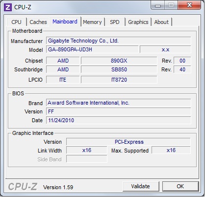

Versuchsweise die RAMs in "DDR3_2 & DDR3_4" einsetzen - BIOS ist neu / ein neueres vorhanden ?
