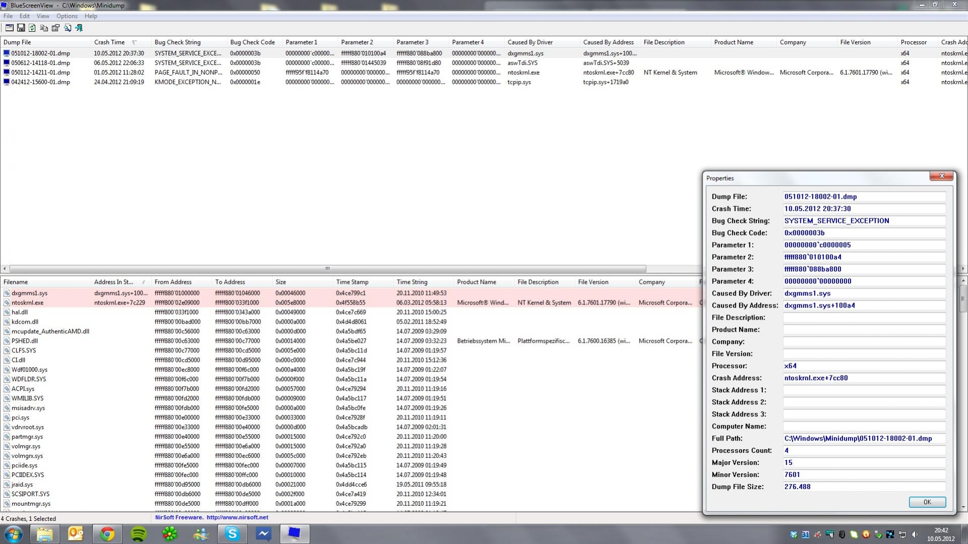

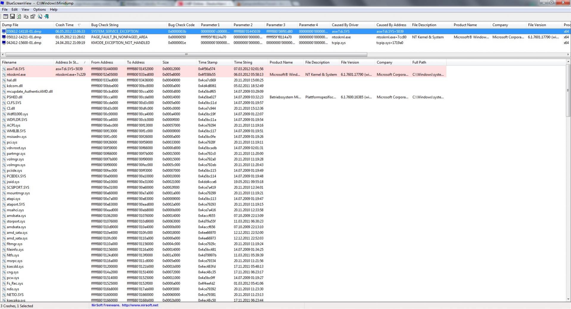

Die Minidump werde ich mir heute Abend näher ansehen. Was aber an dem Bluescreenview Screenshot (mit Vorsicht) abzulesen ist, dass das Problem u.U. durch Avast hervorgerufen wird. Zum Einen wird der Avast Treiber "aswtdi.sys" direkt genannt, zum Anderen wird ein Problem mit dem tcpip.sys aufgeführt.

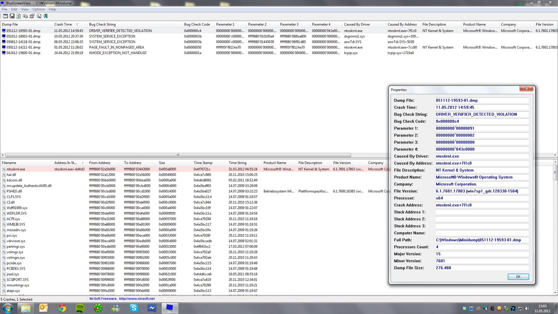

Der nächste Bluescreen kam gerade. Diesmal wurde angeblich DirectX dokumentiert.
Meine Grafikkarte kann es aber nicht sein. Hatte die Bluescreens schon vor dem Grafikkarten wechsel.
Was mir nur immer auffällt, dass beim Bluescreen immer der Sound hängt. Der letzte war beim BF3 spielen.

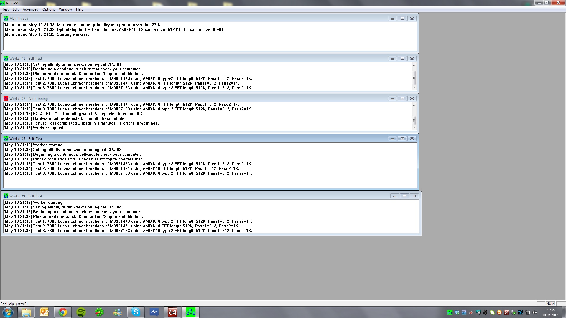

Habe mal testweise Prime95 ausgeführt.
Ein zufälliger Kern stürzt fast immer ab. Was kann das bedeuten?

Die beiden Dumps zeigen zwei Unterschiedliche Absturzursachen (zum einen Avast, zum anderen dxgmms1).
Beide haben jedoch eines gemeinsam; nämlich eine Speicherzugriffsverletzung.

Was für einen Test hast du bei Prime gestartet?

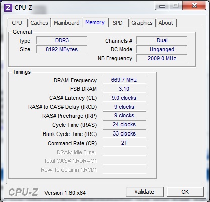

Poste bitte noch mal ein Screenshot von CPU-Z (Reiter Memory).
Bei Prime habe ich einen Custom-Test gemacht mit 5500MB RAM.
Der RAM soll ja eigentlich auf CL7-7-7-21 @ 1.5V laufen.
Habe ihn aktuell aber auf "Auto" @ 1.6V laufen.
Mir ist aber aufgefallen, dass prime95 nur Fehler erzeugt, wenn viel RAM mitgetestet wird. Bei den drei anderen Modis gibt es keine Fehler.

Wenn "9-9-9-X" dann aber
9-9-9-27 / TRC 40 / TRFC 120 (127) CR = 2T bei 1333 (667) und 1,65V -

Mir war grad mal langweilig...ich habe Prime einfach mal wieder rechnen lassen.
Diesmal ist kein Kern abgestürzt. Ein Bluescreen kam unverhofft ;)
