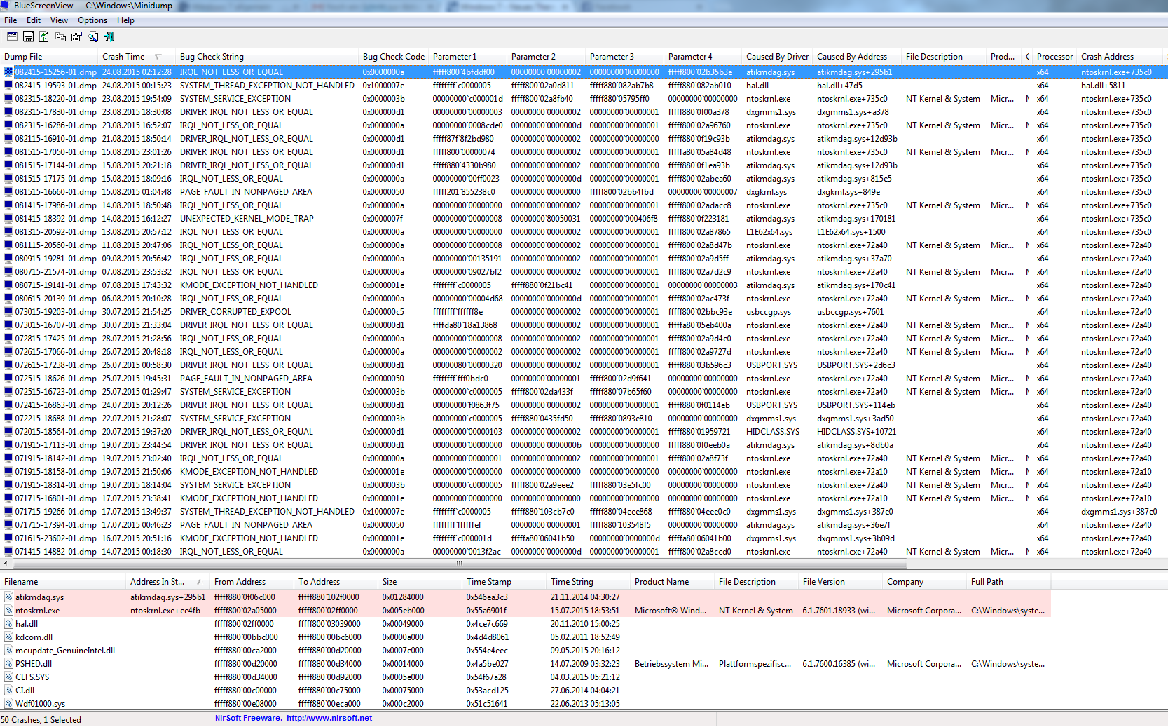

Hallo liebes Forum,
Ich habe schon seit einiger Zeit Probleme mit Bluescreens unter Windows 7.
Bis jetzt habe ich vergeblich im Internet nach einer Lösung für mein Problem gesucht, villt könnt ihr mir weiter helfen.
Ich habe grade mal kurz testweise einen Durchlauf gemacht. -> Kein Fehler.
Werde aber heute Nacht mal durchlaufen lassen und schauen ob sich dann was ergibt.
Könnte auch an deiner Grafikkarte liegen (hast du AMD?). Aktualisiere mal deinen Grafikkartentreiber
11 Stunden Memtest lieferte keinen Fehler.
Für die Grafikkarte habe ich schon etliche Treiberversionen ausprobiert, jedoch ohne erfolg.
Gestern hatte ich dann nach dem Hochfahren quasi sofort wieder Bluescreens und habe dann den PC zu einem Laden in meiner Nähe gebracht damit die mal nachschauen.
