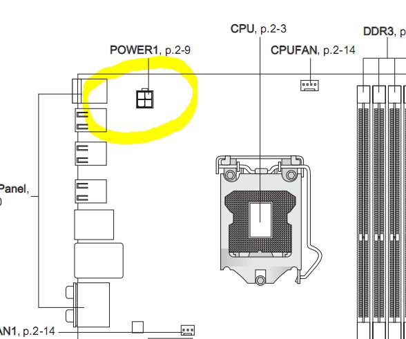

Wäre noch gut zu wissen, was du für ein NT nutzt und ob die CPU mit dem 8-pin Stromstecker gespeist wird, oder ob nur der 4-pin angeschlossen ist.

und wie bekomme ich raus ob 4pin oder 8pin?

Bezüglich des Stromanschlusses muss ich mich korrigieren, da dein Mobo laut Handbuch nur den 4-pin Stromanschluss bietet:

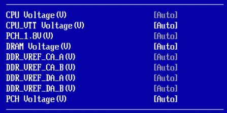

Da mit Vollbestückung die "Northbridge" mehr belastet wird, muss diese (und auch die RAM) mit mehr Spannung versorgt werden. Da bei deinem Prozzi die "Northbridge" in der CPU (Memory Controller) integriert ist, muss entsprechend der Controller mehr Spannung bekommen. Deshalb die CPU_VTT Voltage etwas erhöhen. Schau mal im Bios nach, welche Spannungen bzw. Erhöhungen dort einstellbar sind.
Die Timings 8-8-8-19-31 könntest du auch noch etwas entschärfen, z.B. 8-8-8-24-34.
Memory Ratio - Auto (kann 3,4,5 oder einstellen)
QPI Ratio - Auto (16 oder 18)
CPU Voltage - Auto (nichts auswählbar aber rechts in der leiste steht Min: +0,006V /Max: 0,303V)
CPU PLL Voltage - Auto (nichts auswählbar aber rechts in der leiste steht Auto: 0,000V / Min: 0,000V / Max 0,303V)
DRAM Voltage - 1600V
DDR_VREF_CA_A - Auto
DDR_VREF_CA_B - Auto
DDR_VREF_DA_A - Auto
DDR_VREF_DA_B - Auto
hab noch ein bisschen mehr hingeschrieben was wichtig sein könnte
ne, nichts gelesen davon aber ist es nicht das CPU Voltage?
hab nochmal geschaut, nichts... da steht noch CPU Vcore 1,104 V aber das ist grau unterlegt und kann da nichts umstellen bzw reinschreiben
Eigenartig. Laut deinem Handbuch gibt es die Einstellung:
Aber wenn du sie nicht findest, wird sie wohl nicht da sein (wäre auch nicht das erste Mal, dass zwischen Handbuch und Bios Unterschiede bestehen.
Wäre jedoch meine einzige Idee gewesen, wie du die 4 RAM´s gleichzeitig auf dem Board zum laufen bekommst.
