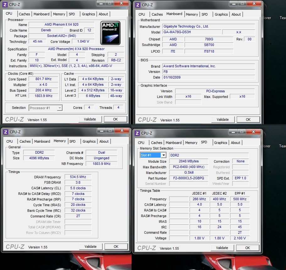

Hier schon mal die CPU-Z daten, Memtest liefere cih anch, sobald ich dazu komme

Aufgrund der CPU-Z Screenshots würden mir folgende Dinge einfallen:
- RAM: Diese laufen mit einer Frequenz von 1066mhz (533mhz). Laut CPU-Z sind das jedoch nur 1000mhz (500mhz) RAM. Ich würde daher den RAM mit einer Frequenz von max. 1000mhz (evtl. auch 800mhz) einstellen. Die Spannung der RAM (gem. dem EPP-Profil) auf 2,1V einstellen. Timings auf 5-5-5-15-45.
- Bios: Hier gibt es zwei neuere Bios Versionen (FC 2009/06/23 und FDF 2010/07/12). Die FDF Version wäre eine Beta-Version.
Sollten die Tests keine entsprechenden Ergebnisse (fehlerhafter RAM -> Memtest; Treiberkonflikt -> Debugger) bringen und auch die manuellen RAM Einstellungen nicht helfen, wäre ein Bios-Update (zunächst die FC Version) noch eine Möglichkeit.
Was Corespeed 801,7??
ähm als ich einen neuen AMD Phenom II x6 1090T kaufte hatte ich auch nur ca 800MHz Corespeed. Der hat ja eigendlich mehr ne? xD
Mach BIOS update, unbedingt.
Oh ne warte, der Multiplikator ist nur auf 4x das is deutlich zu wenig.
bus speed x multiplikator = corespeed in MHz
da haste nur 801,7
Wieso hat sich dein Multiplikator verstellt??
2800MHz hat der Prozessor normal
Corespeed : Bus Speed = Mutliplikator
2800 : 200 = 14
Dein Multiplikator muss 14x haben

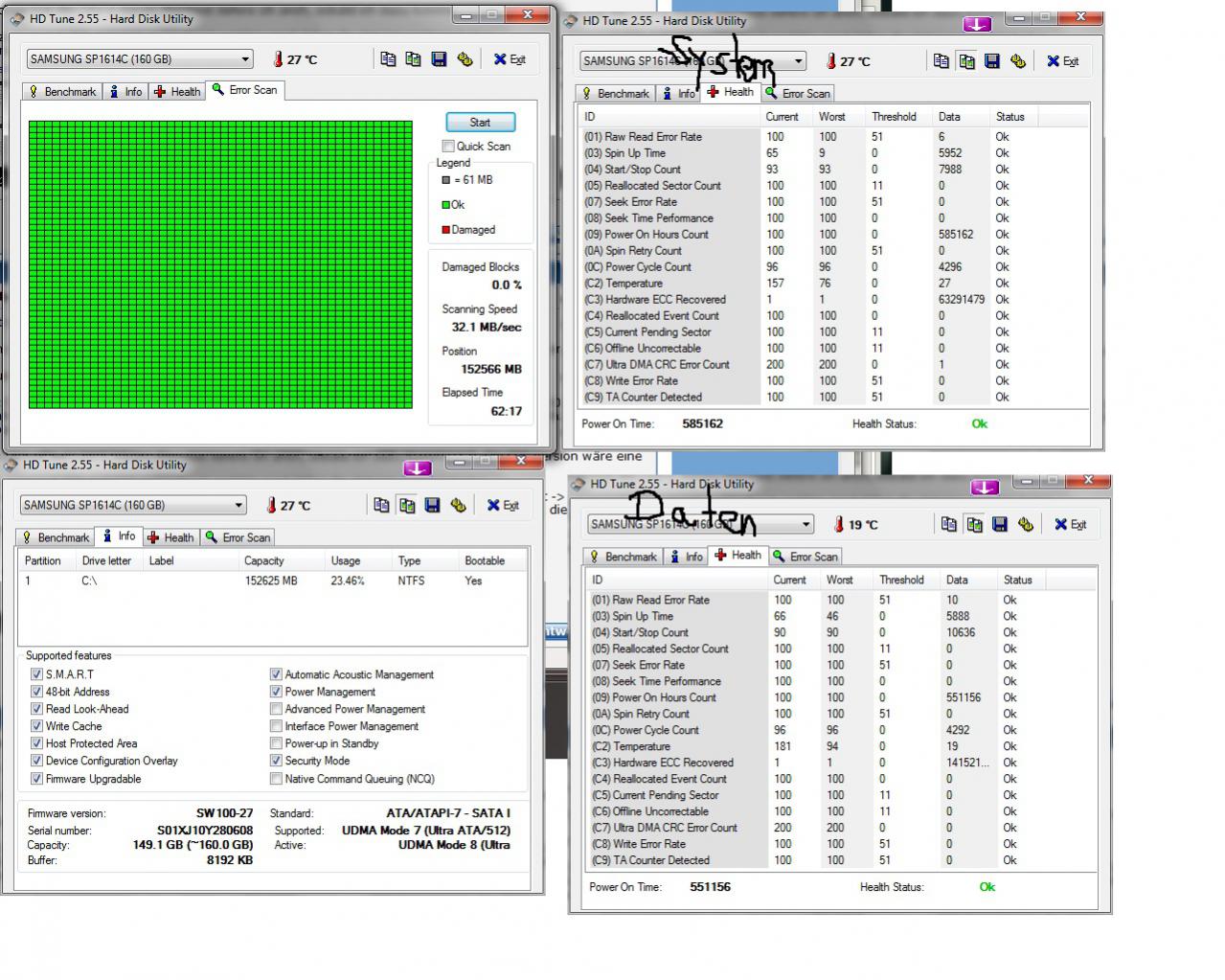

HDTune hatte ichschonmal laufen lassen, da war alles eigentlich ok.
Reiche einen Screenshot noch nach.
So, hier haben wirs doch
Die Datenplatte hatte ich schonmal mit chdsk getestet, dort wurden auch keine Fehlergefunden.

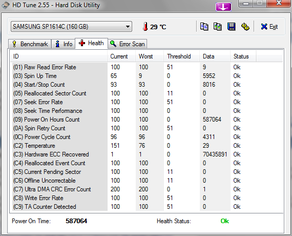

Mache bitte auch noch mal ein Screenshot von HDTune (Reiter Health) - der Sytemplatte. Um zu sehen, ob sich die SMART Werte verändert haben (im letzten waren ein paar Fehler zu sehen - RAW READ ERROR und CRC UDMA ERROR).
Der Ram läuft auf 800 Mhz
die Spannung kann ich glaub ich nicht manuell einstellen, werds aber nochmal überprüfen
Der RAW Read Error Rate ist weiter angestiegen (von 6 auf 9). Ebenso ist ein hoher Anstieg der Hardware ECC Recovered Werte (Fehlerkorrektur) festzustellen.
Ich glaube zwar nicht, dass dies Ursache deiner Probleme ist, jedoch können die Werte auf Probleme mit der Plattenoberfläche hindeuten. Falls du noch eine andere Festplatte "rumliegen" hast, kannst du das Betriebssystem testweise -wenn alles andere nichts helfen sollte- darauf installieren.
