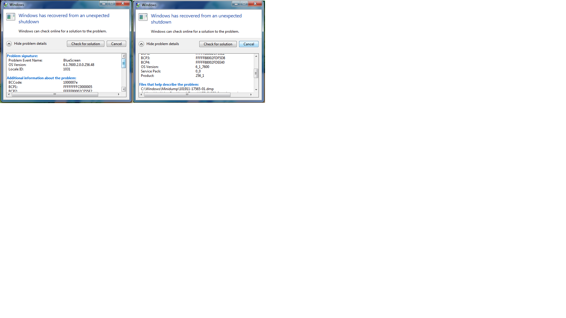

Hi, ich hab seit letzter Zeit das Problem das mein PC einmal am Tag abstürzt und ich einen Bluescreen bekomme. Dies geschieht allerdings immer nur beim erstenmal starten nach dem einem Bluescreen läuft er ganz normal selbst wenn ich ihn mehrere Tage nicht ausschlate gibts keine Probleme. Jemand eine Idee ?
Bluesreen nach erstem Start

Das BS lässt sich grad noch anhand vom Forum ableiten... Windows 7, mit grösster Wahrscheinlichkeit. Wobei das sowieso irrelevant ist - wird ein Hardware Fehler sein.
Je nachdem wie alt das Board ist, ev. Kondensatoren dort - oder auch im Netzteil. Aber alles andere ist auch noch offen...
I
Inzersdorfer
Oder anhand des Screenshots, OS 6.1.7600 SP.0
Bug Check 0x1000007E: SYSTEM_THREAD_EXCEPTION_NOT_HANDLED_M
Parameter1: 0xC0000005: STATUS_ACCESS_VIOLATION eine Speicherzugriffsverletzung
Allerdings klingt das sehr nach einem Cold-Boot Bug.

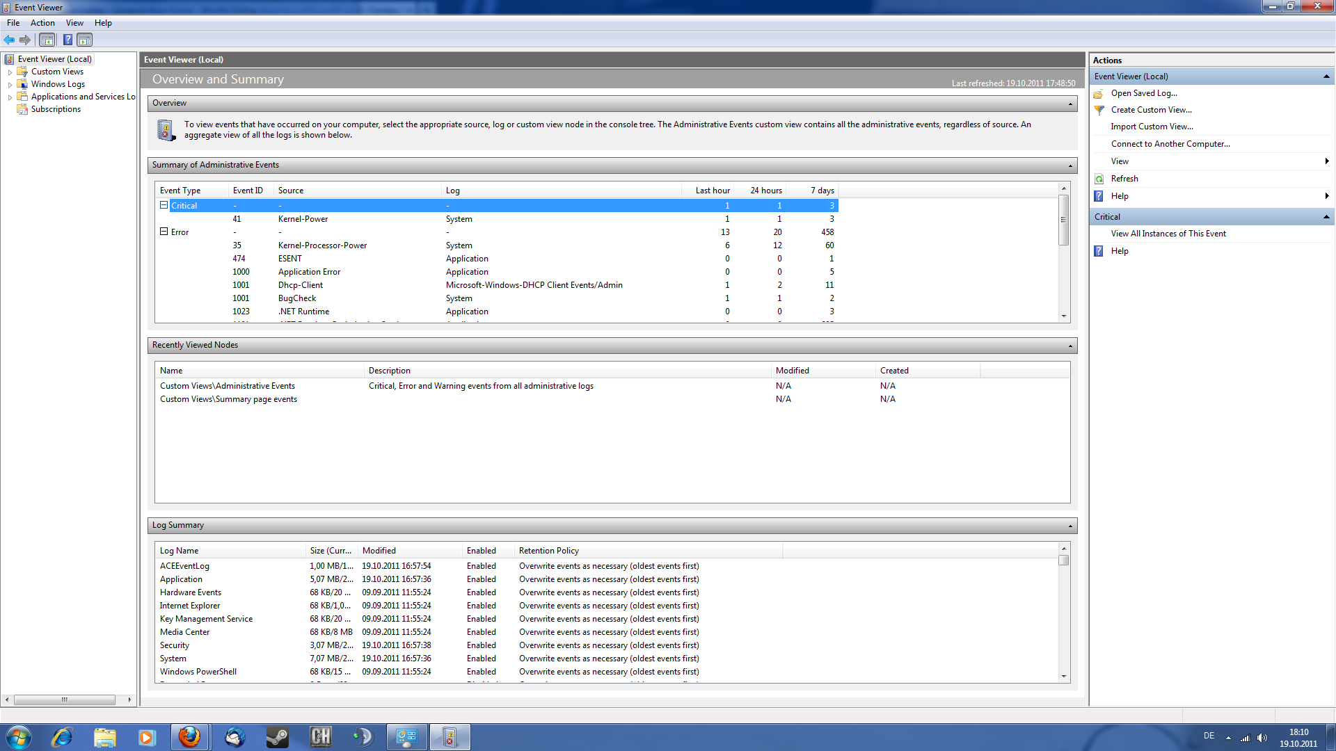

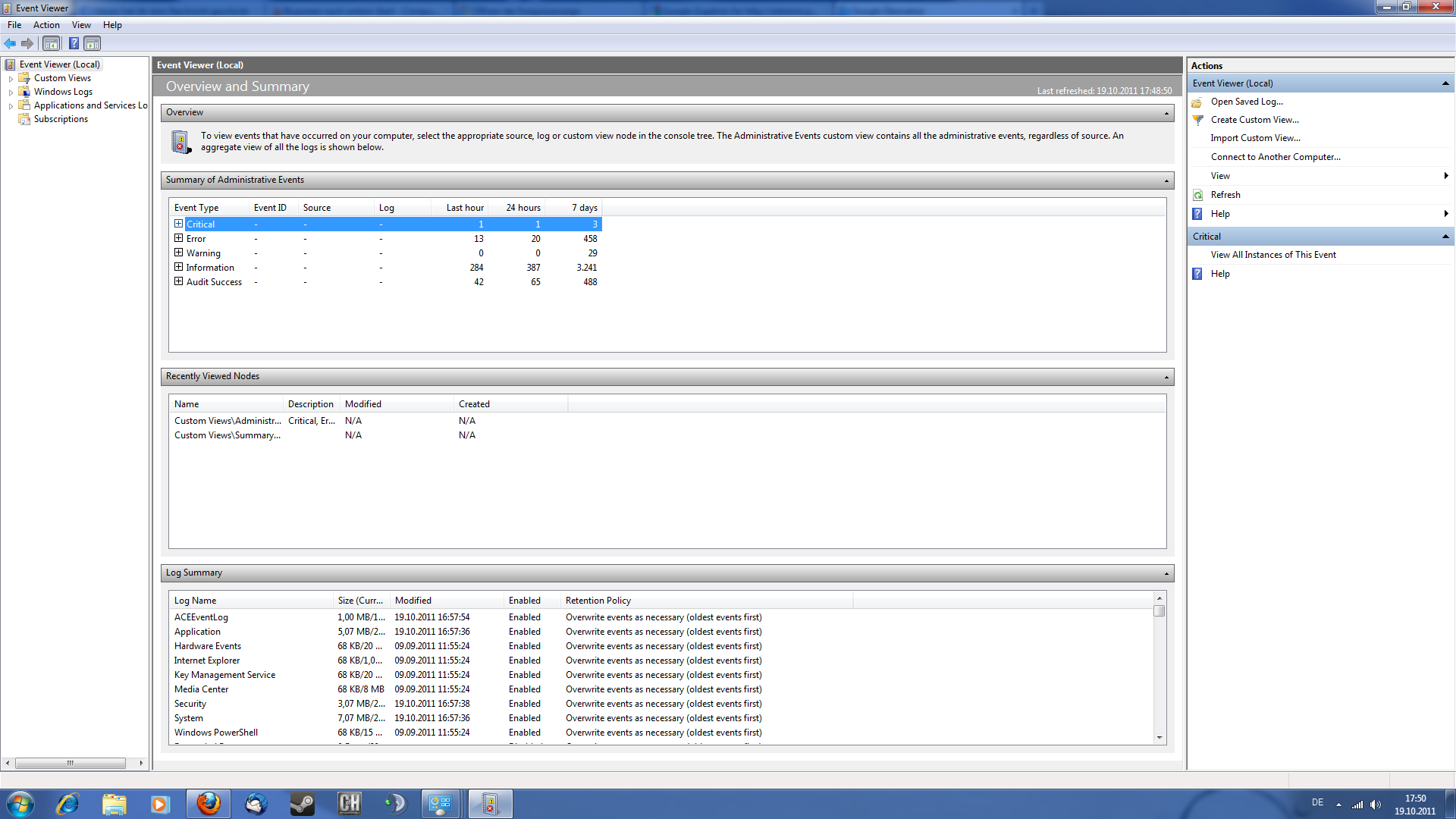

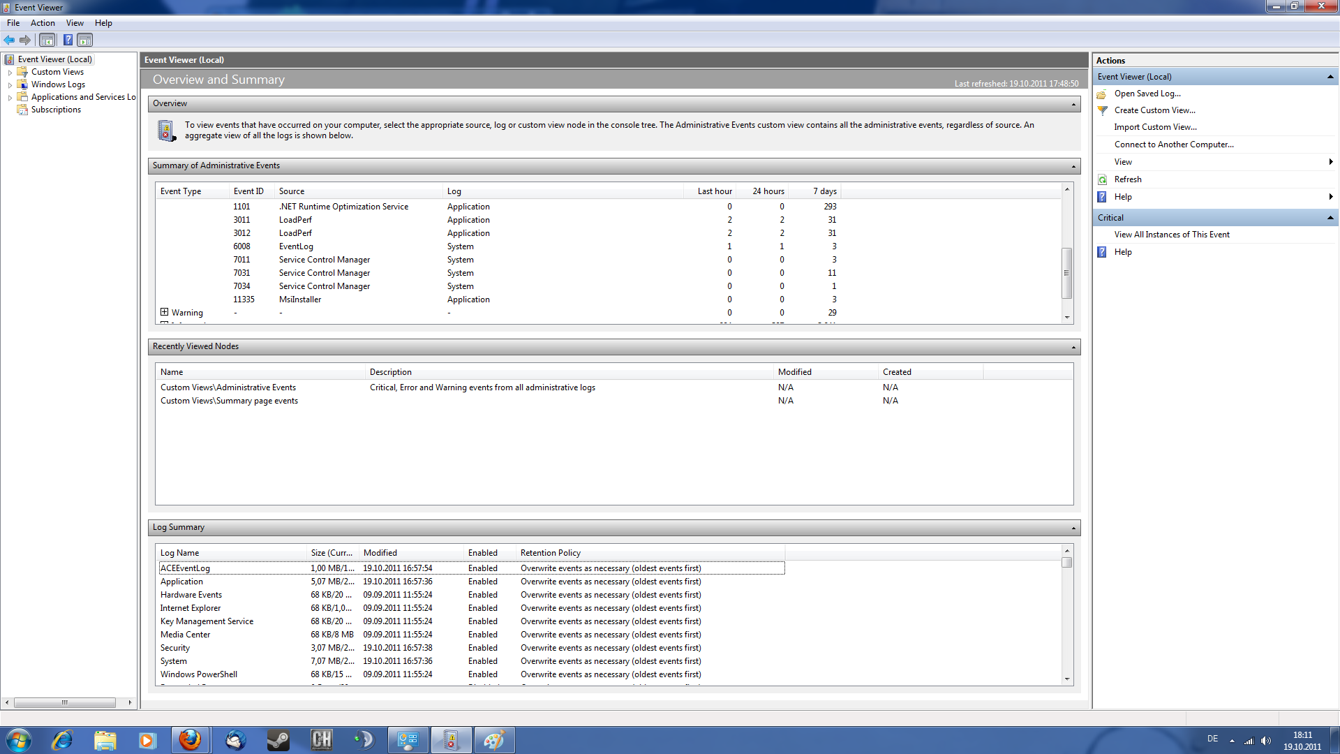

Schau bitte in der Ereignisanzeige nach Fehlern, ob da ein Treiber oder Gerät querschießt.
I
Inzersdorfer
Ja Nu, sonst seids doch auch net so gschreckt:
klick aufs +, bei Critical wirds der Absturz sein, bei Error die Fehler, jetzt wird eine Zeile angezeigt (bei Error halt zig Zeilen), um weitere Details zu sehen, doppelklick auf die gewünschte Zeile.
I
Inzersdorfer
41 KernelPower
Das System wurde neugestartet ohne vorher ordnungsgemäß heruntergefahren zu werden
Das sind die Abstürze, eine Meldung ohne den eigentlichen Grund.
35 Kernel-Processor-Power *)
Die Energieverwaltungsfeatures für Leistung des Prozessors "1" in der Gruppe "0" sind aufgrund eines Firmwareproblems deaktiviert.
474 ESENT *)
Page checksum mismatch
1000 Application Error *)
eine defekte Anwendung
1001 DHCPClient
Der Computer konnte keine Adresse vom DHCP Server erlangen
1001 Bug Check *)
Der Computer wurde nach einem Bugcheck wieder gestartet
1023 .NET Runtime
Ein fataler Fehler der .NET Runtime *)
1101 .NET Runtime Optimization Service *)
ein Compiler-Fehler dieses Dienstes
3011 LoadPerf
3012 LoadPerf
mit dem Leistungsindex zusammenhängende Fehler betreffs 41 KernelPower
6008 EventLog
Eine Information: Der Computer wurde unerwartet heruntergefahren
7011 SCM *)
Timeout während des warten auf Rückmeldung des Dienstes ..
7031 SCM *)
Der Dienst .. wurde unerwartet beendet, die folgende Aktion wird durchgeführt ..
7034 SCM *)
11335 MSIInstaller
Ein Installationsfehler: Die Cab Datei .. die für die Installation erforderlich ist, konnte nicht benutzt werden. Ein Fehler der Installationsdateien, CD/DVD-Laufwerksfehler, Netzwerkfehler
1) Du siehst, ohne Details ist es nicht möglich, diese Ereigniseinträge vernünftig zu interpretieren.
Zumindest von den *) währen die Details notwendig.
In der Ereignisanzeige die Kategorie Application bzw. System öffnen, in der Menüleiste unter Ansicht/Filter die Häkchen bei Warnungen + Informationen wegnehmen, jetzt in Aktion auf Liste exportieren klicken, es wird ein .txt erstellt, abspeichern und hier hochladen.
Unbedingt erst Filtern, sonst wird die Liste endlos lang und nervtötend langweilig, das möcht ich mir nicht antun !
2)Schau auch in den Ordner C:\Windows\Minidump, hier sollten Dateien mit der Bezeichnung .dmp liegen, kopieren nach eigene Dateien, verzippen und als Anhang an deinen Post hier hochladen.

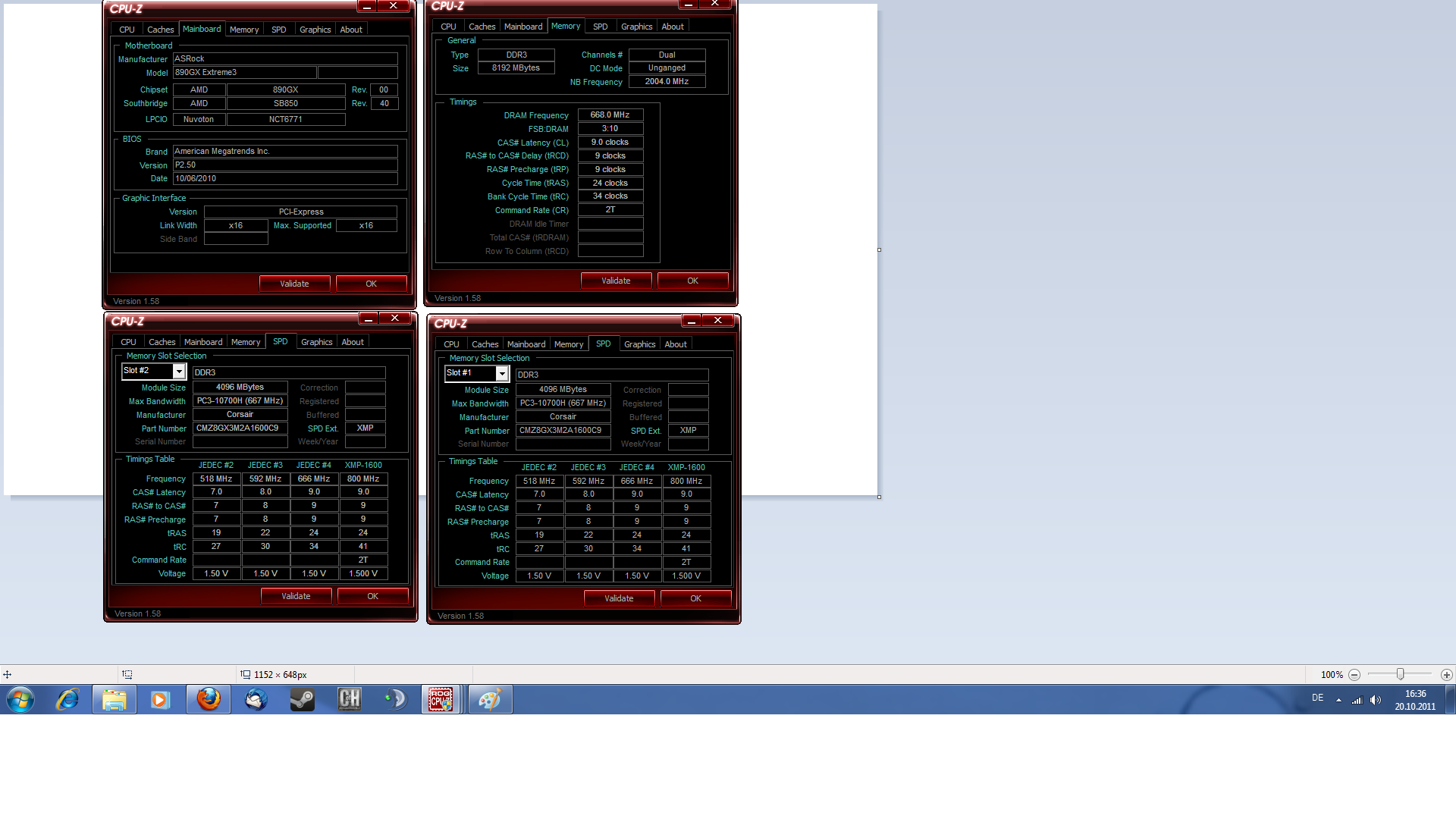

3) Lade dir das Programm CPU-Z herunter, erstelle Screenshots der Reiter Mainboard, Memory und SPD (hier für jeden RAM-Riegel einzeln) und lade sie hier hoch.

Inzersdorfer schrieb:Allerdings klingt das sehr nach einem Cold-Boot Bug.
Klingt für mich auch danach.
Tritt das Problem nur auf, wenn der Rechner längere Zeit aus war (also nach einem "Kaltstart")?
Führe beim nächsten Kaltstart (wenn der Rechner z.B. über Nacht aus war) eine RAM Prüfung mit Memtest86+ durch. Wichtig ist, dass die Prüfung direkt nach dem ersten Start ausgeführt wird. Hierfür kannst du z.B. die USB-Key Version von Memtest86+ runterladen und auf einen USB Stick einrichten (runterladen, entpacken, Programm starten, USB Stick auswählen). Über den Stick kannst du dann booten (während des Post-Screens F11 drücken und in der darauf folgenden Bootgeräteauswahl den USB Stick (USB-HDD) auswählen). Memtest beginnt darauf hin mit der Prüfung.
Liegt ein Cold-Boot-Bug vor, würde Memtest86+ nun Fehler finden. Ist dies der Fall, schalte den PC aus (ausschalten! nicht neu starten) und wieder ein, wiederhole die Memtest Prüfung (wieder über USB Stick booten).
Werden nun keine Fehler mehr angezeigt, liegt die Wahrscheinlichkeit nahe, dass dein RAM unter dem Cold-Boot-Bug leidet. Einzige Lösung für das Problem: RAM reklamieren und umtauschen.
