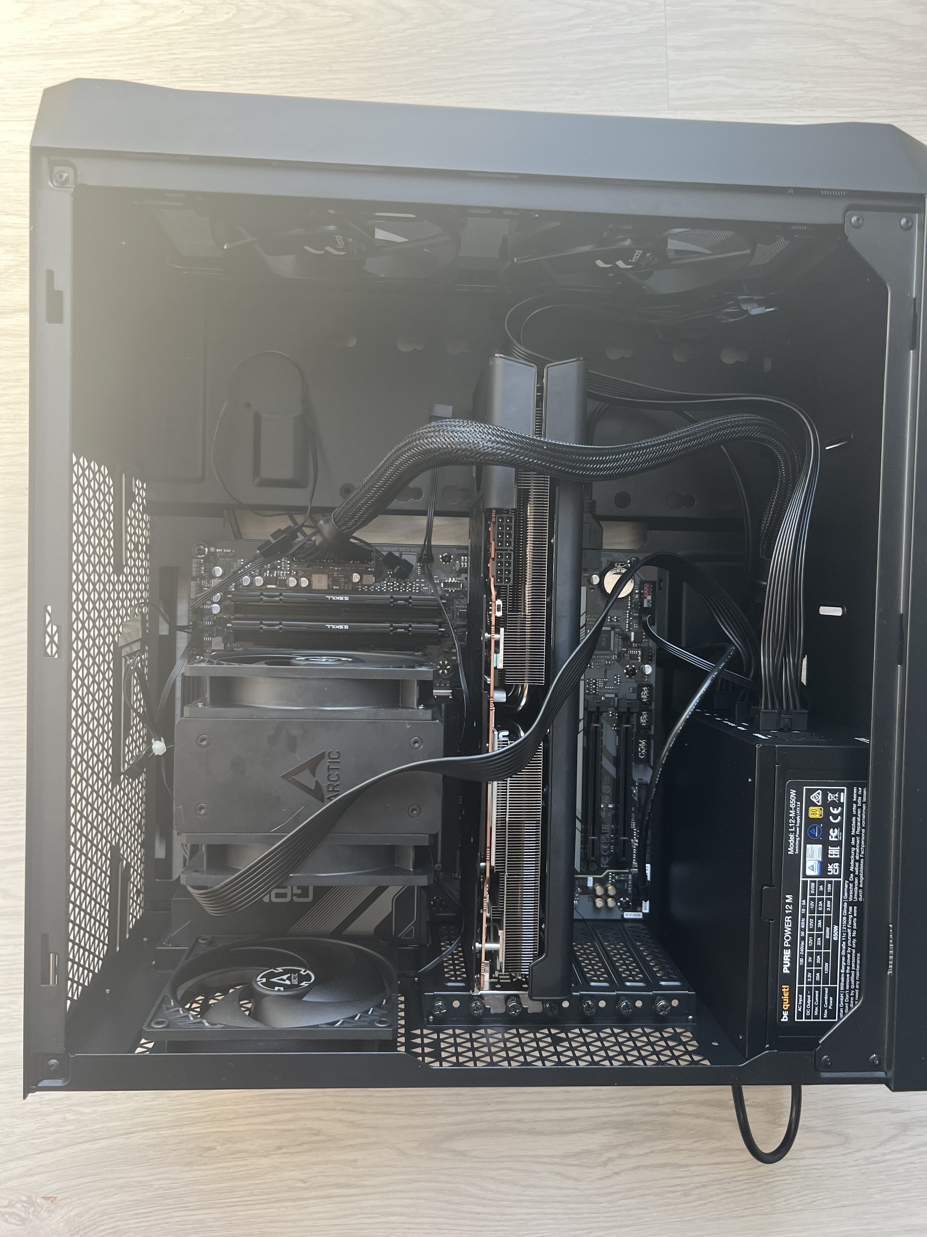

ich habe gerade meinen PC zusammengebaut doch leider passiert überhaupt nichts, wenn ich ihn starten möchte.
Woran könnte es liegen? Das sind meine eingebauten Teile: https://geizhals.de/wishlists/3533768
Ich verzweifle gerade extremst und bitte um Hilfe
Kann es etwas mit dem Bios zu tun haben? Ich habe kein Update oder sowas gemacht
Beim Einbau des Prozessors habe ich ein kurzes knistern gehört als ich die Wärmepaste drauf gemacht habe, woher kann das kommen? Könnte es am Prozessor liegen?
ganz sicher alles korrekt angeschlossen? abstandhalter nur da wo welche hingehören, RAM steckt in den richtigen slots und ist komplett eingerastet, front-I/O richtig verkabelt, beide NT-seitigen stecker für den 24pin angeschlossen?
fotos?

Hilfreich sind detaillierte Fotos vom Innenleben.
Ich schicke sofort Fotos, einen moment

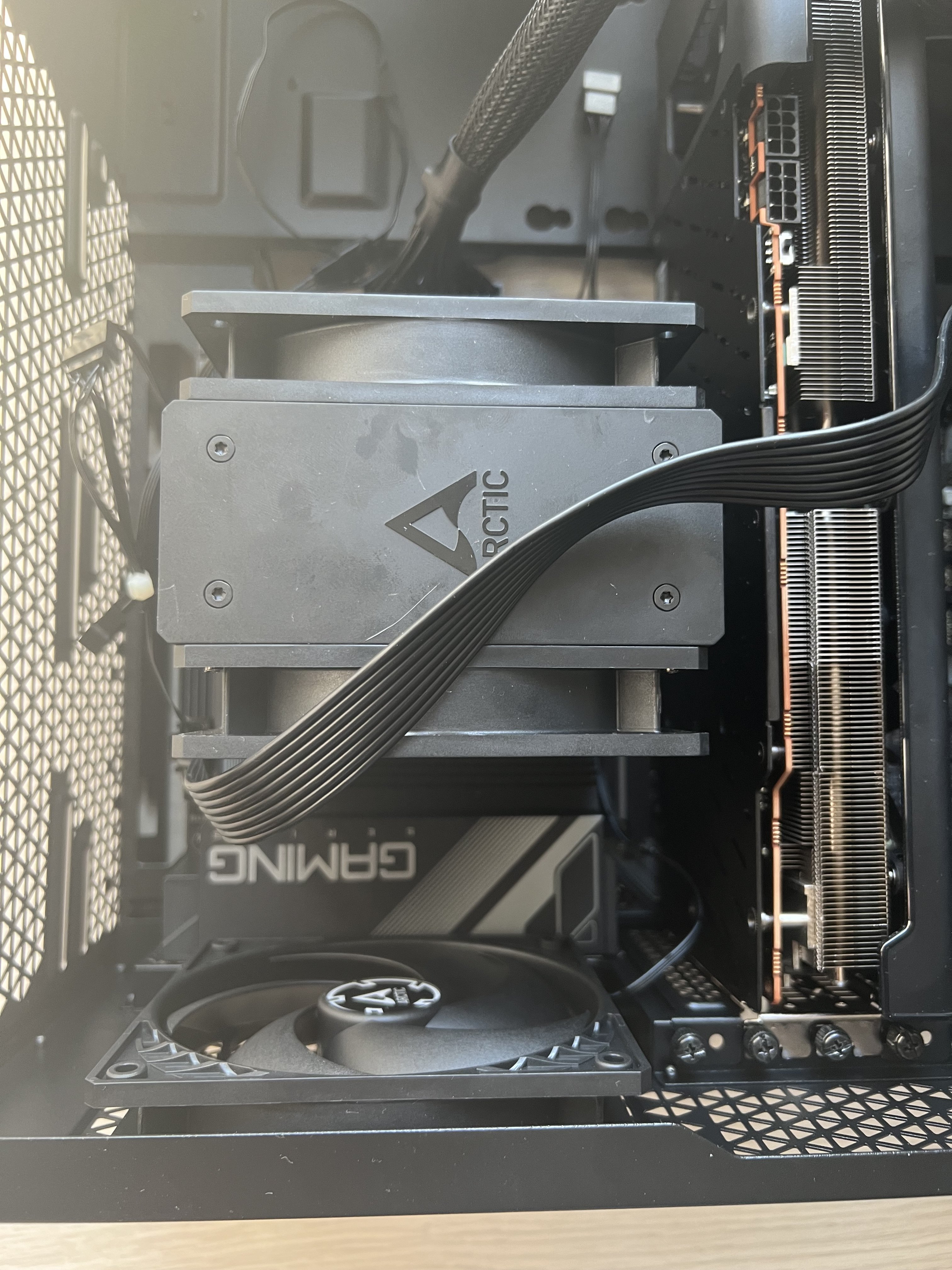

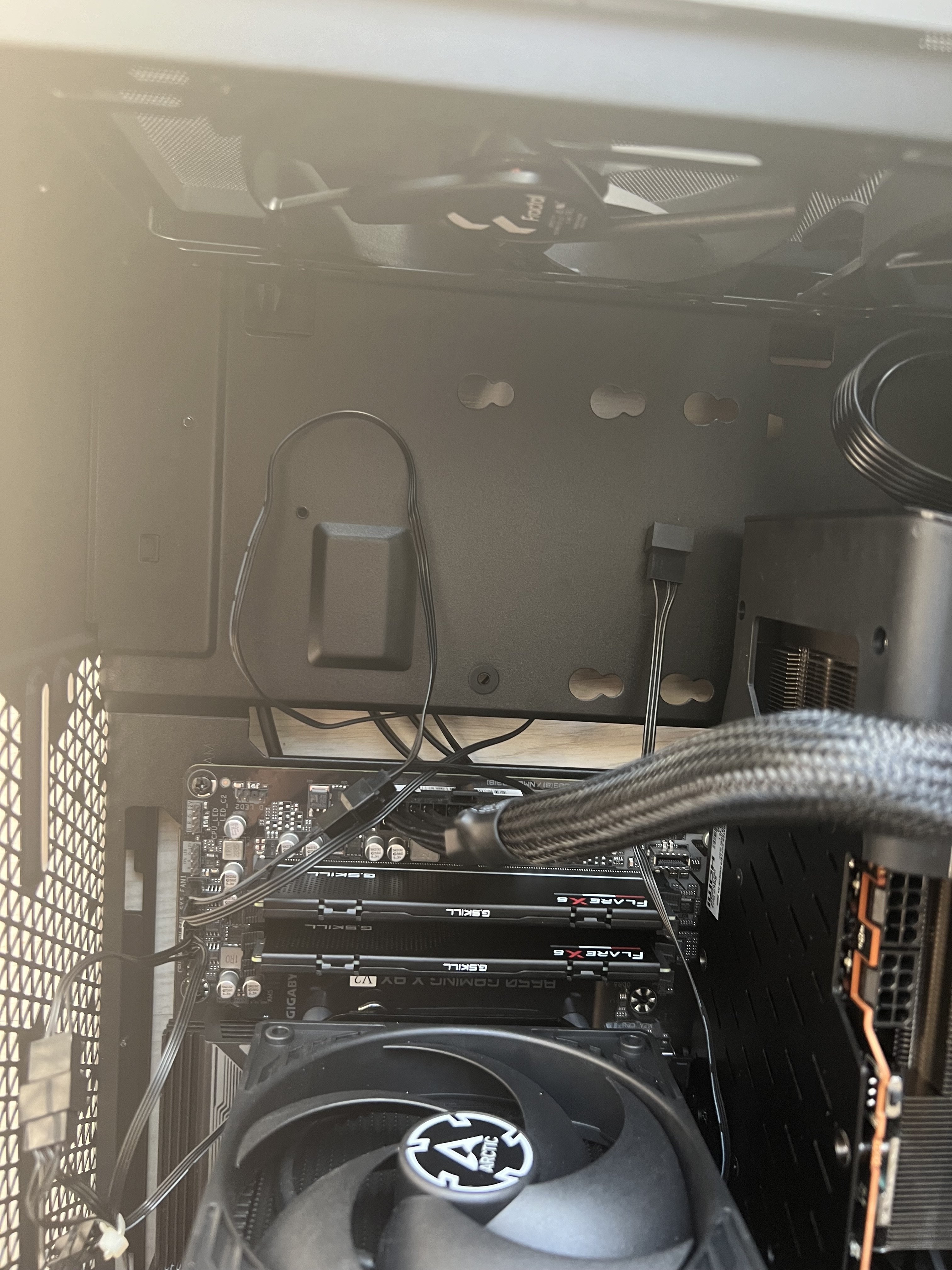

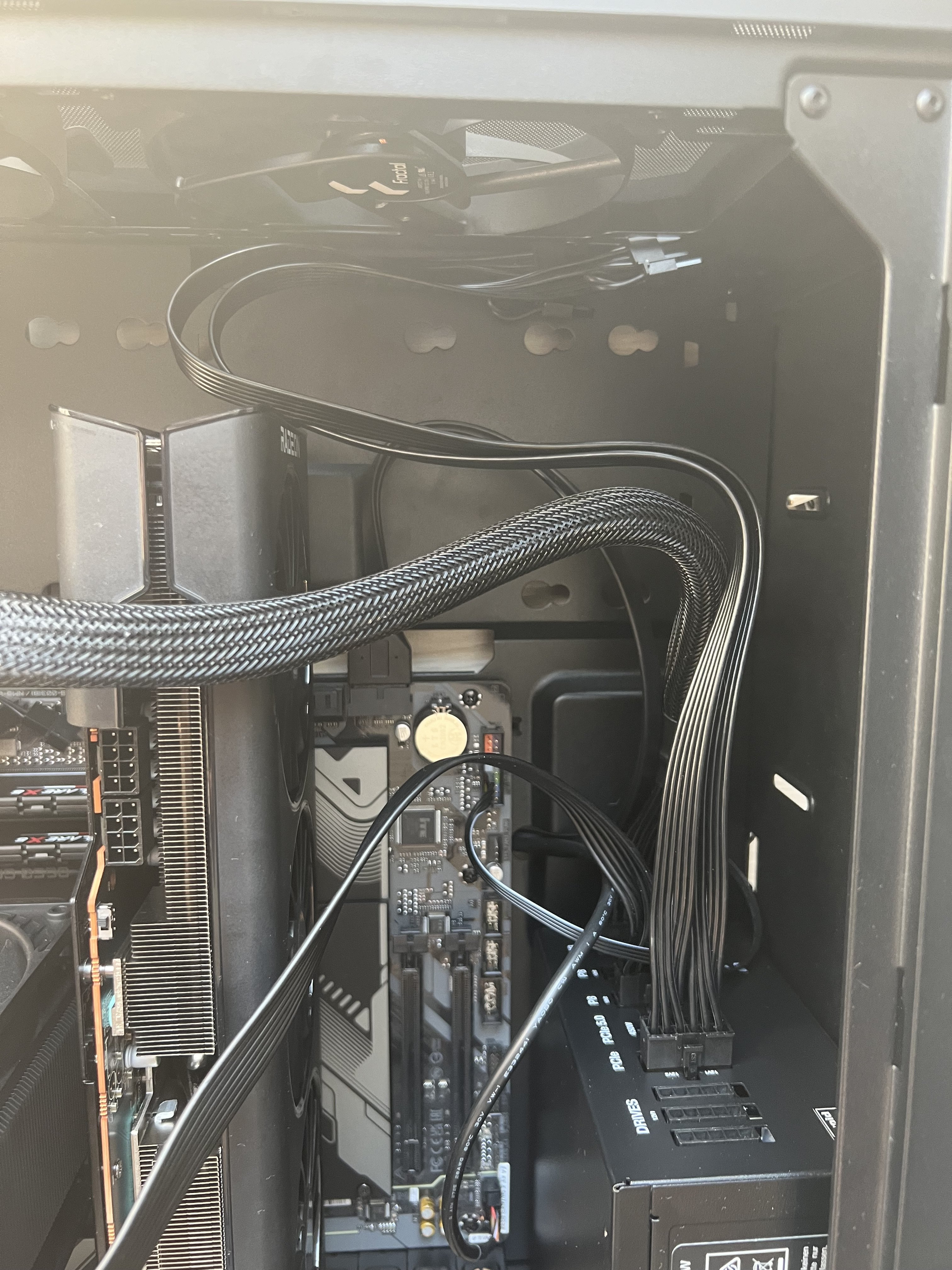

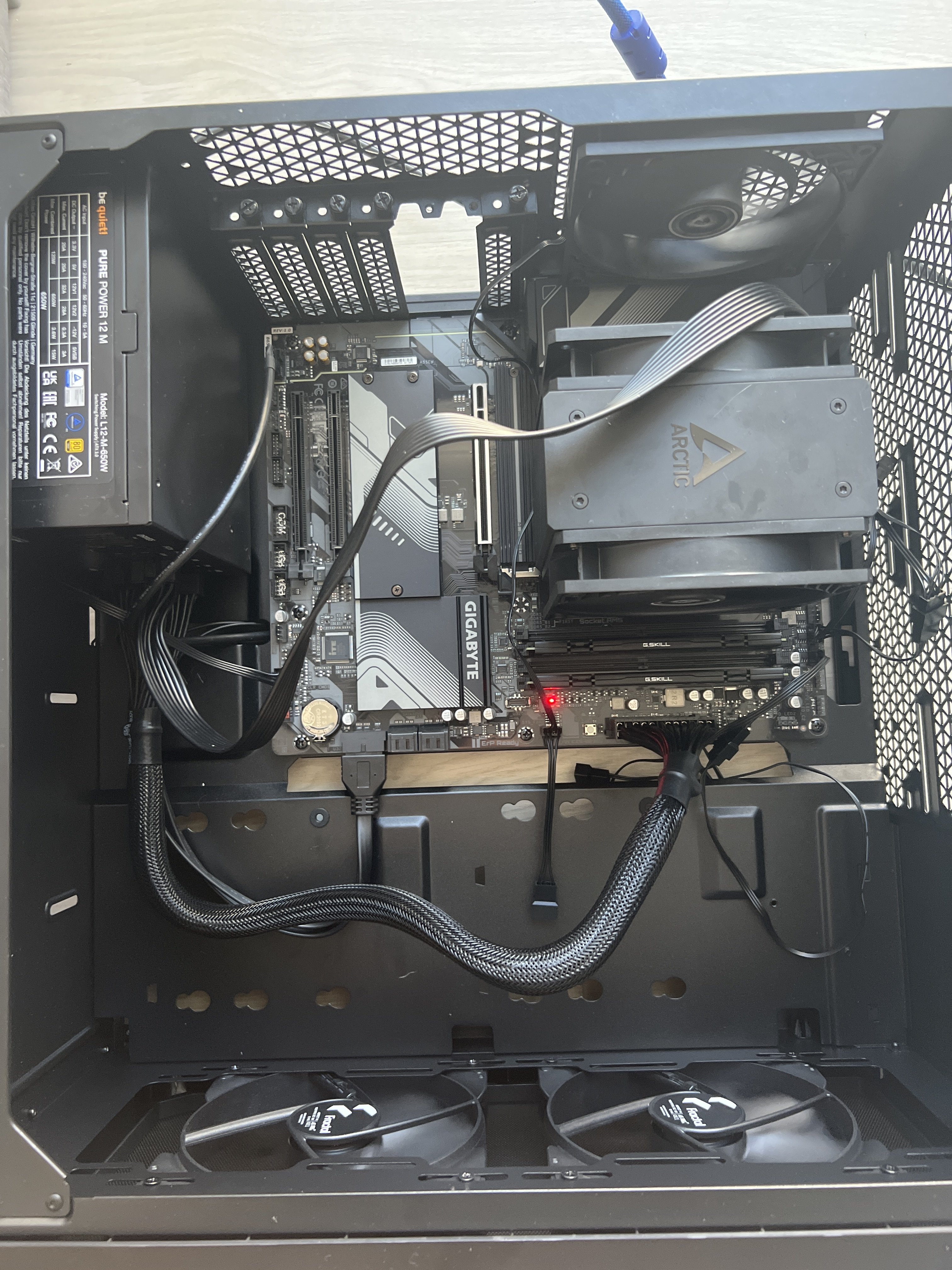

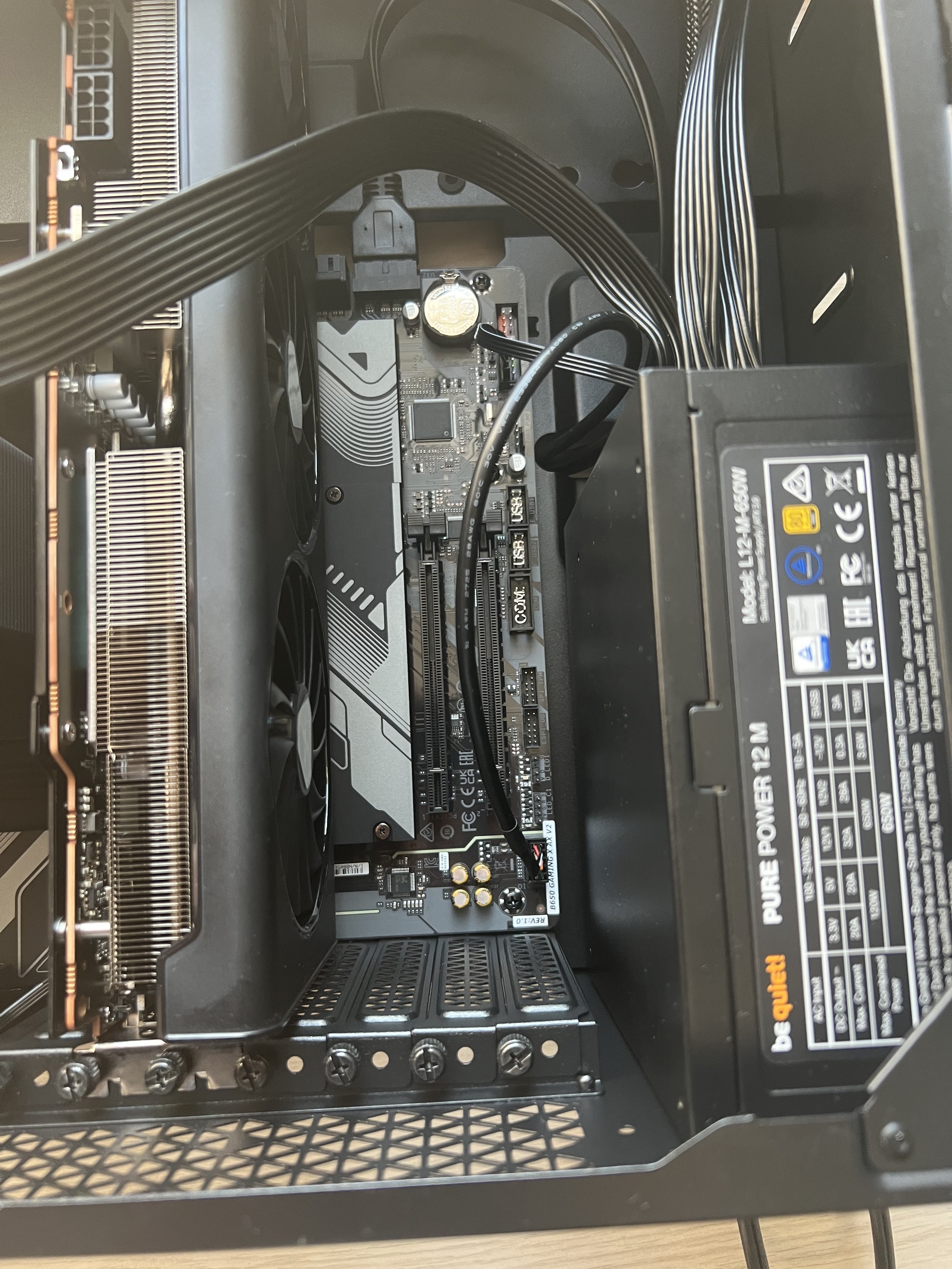

Strom bekam die Grafikkarte aber vorher schon, oder?
Meinst du den Netzteil Anschluss für das Motherboard am Netzteil? Das Waren bei mir 2x10 Pins + 2x4 Pins und die sind alle am Netzteil angeschlossen
netzteil ein/aus schalter ist auf ein?
bei den mainboard headern für hdd led power und reset switch sieht es recht mager bestückt aus, da alles korrekt eingesteckt?
der cpu power stecker steckt?
Die Schraube zwischen RAM, CPU und Grafikkarte.... Selbst wenn da keine schraube drin ist, die Abstandshalter sind überall nur an den Stellen verbaut wo eine Schraube ins Mainboard kommt?
btw wirf erstmal die Grafikkarte raus. Die CPU hat auch Grafik dabei und zum debuggen kann es so einfacher sein.
cpu power steckt, bei dem front panel steckern hab ich nur pled+- und pw sw eingesteckt
andere kabel waren nicht dabei
In der Mitte ist keine Schraube, und die Abstandshalter bzw. Schraubenlöcher sind alle unter den schrauben falls du das meintest

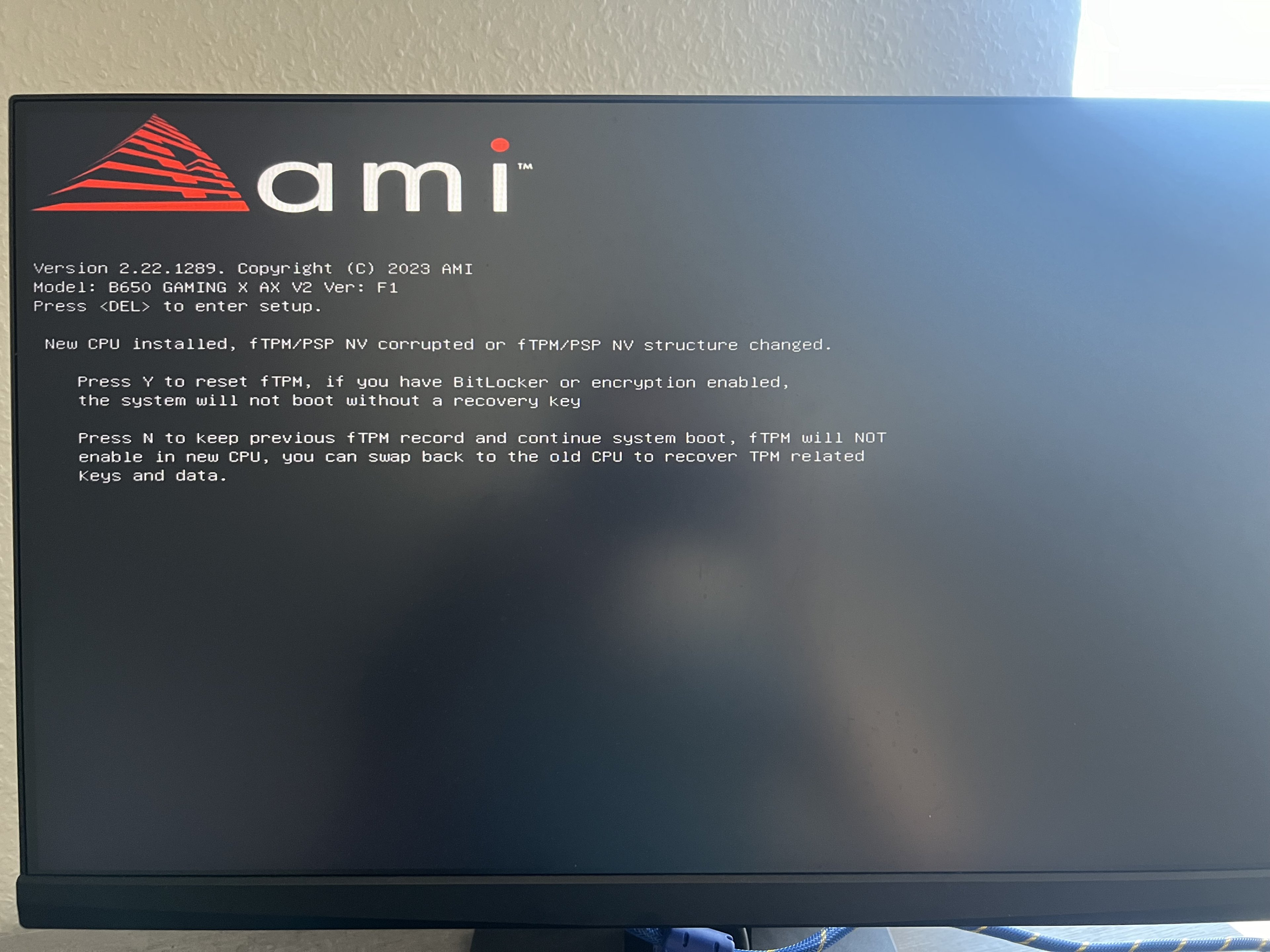

Ich habe noch nicht den CMOS Clear gemacht sondern heute einfach nur nochmal probiert den Rechner anzumachen und er ging an (wie gestern Abend) nur es leuchtet eine rote LED und ich bekomme diesen Screen
Was sollte der nächste Schritt sein? Den CMOS Clear?
