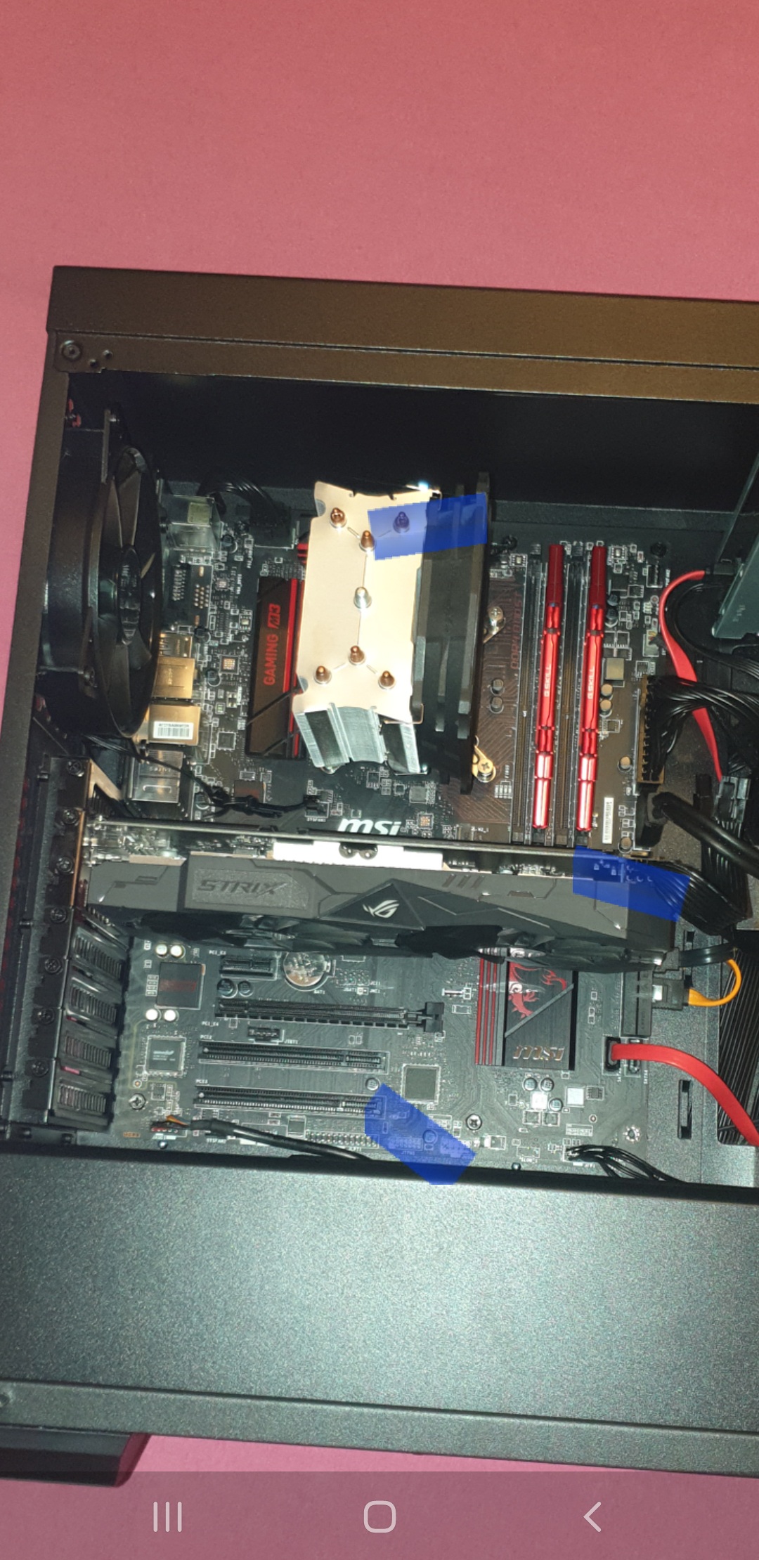

Ich hoffe ich bin hier richtig :)
Ich habe einen PC erworben.
Nun ist mir aufgefallen das wohl nicht alle Schrauben vorhanden sind. O.o
Nach Sichtung sind dahinter auch keine Abstandshalter vorhanden.
Kann ich den PC so betreiben, oder soll ich das nachbessern?.
Auf dem Bild ist zu sehen wo Schrauben angebracht wurden.
3 würden somit inklusive Abstandshalter fehlen.
Das Board hat 9 Löcher.
Meine Angst ist das der Cpu-Kühler evtl zu schwer ist und das Board beschädigt
Ich wäre froh eure Meinung zu hören.
Liebe Grüße und danke für die Hilfe

Bei fehlenden Abstandshaltern hätte ich andere Sorgen als das Gewicht vom CPU Kühler ;-)
Reaktionen: up.whatever
tut der funktion keinen abbruch, aber beim rumhantieren an den anschlüssen rechts aufpassen bzw von unten gegendrücken.
schadet freilich auch nicht wenn die drei abstandshalter noch montiert werden.
Reaktionen: sp00n.82, m0ntague und floxorius
mach noch paar bessere fotos... ich erkenn da nix.
ohne sockelschrauben können die pins auf der rückseite einen kurzschluss verursachen was da den pc kaputt machen könnte.
das die schrauben rechts fehlen ist nicht sauber aber relativ egal.
Vor allem im Bereich um den ATX 24 PIN Stecker fehlen die Abstandshalter. Mit Pech drückt dir die Vorspannung vom ATX Stecker mit der Zeit das Board auf das Gehäuse -> 1a Kurzschluss
Kann passieren, muss nicht. Ich würd es nicht so lassen.

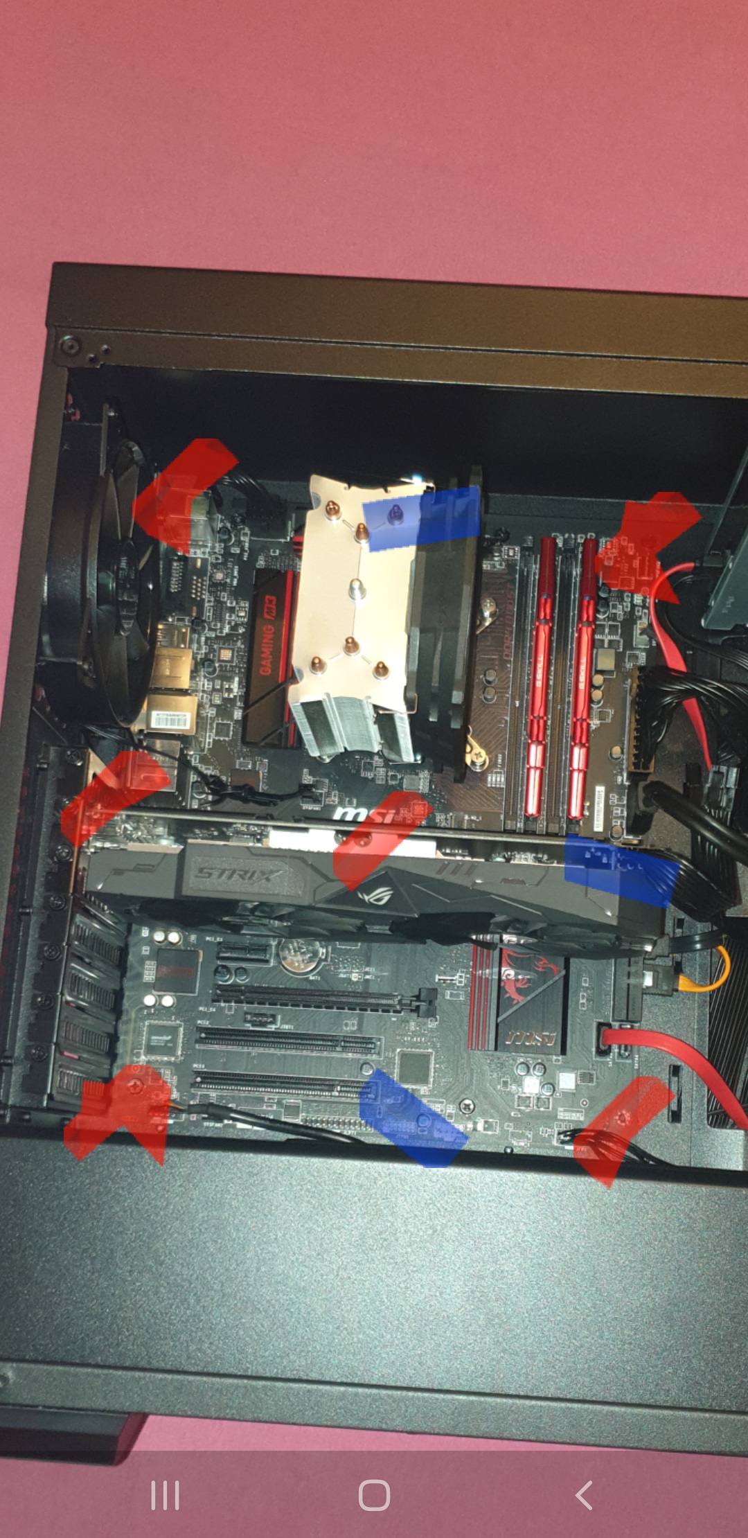

Habe mal Blau hinterlegt wo weder Schraube noch Abstandshalter vorhanden sind.
Da sind allerdings auf dem Bild2 Schrauben drin.
Momentan ist da aber nix mehr von beiden.
Nur wie auf Bild 1 beschrieben nun vorhanden.
Bild1 habe ich hier gemacht.
Bild2 war vom Verkäufer

@m0ntague:
auf dem foto in #1 ist oben rechts keine schraube, auf dem in #7 schon.
die obere und untere blaue markierung in #7 ist an ner stelle wo gar kein abstandshalter montiert werden kann. die mittlere reihe sieht man hier gar nicht.
Entschuldigung bin nicht gut im Erklären.
Bild 1 habe ich eben gemacht.
Bild 2 war vom Verkäufer.
Heißt er hat die Punkte umgeändert.
So nun mal anders.
Blau sind die Löcher wo Schrauben und Abstandshalter aktuell fehlen.
Rot ist mit Schrauben und Abstandshalter.
Das Board hat also 9 Löcher
Aber es wurden nur 6 benutzt.
und an diesen stellen sind auf beiden fotos schrauben zu sehen.
oder ist das gerade von dir gemachte foto auch nicht mehr aktuell?

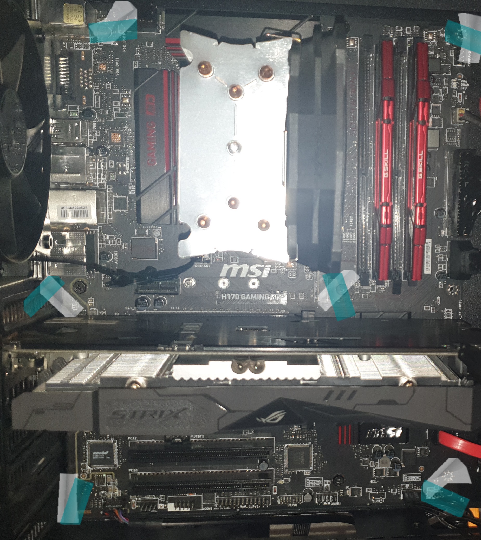

Und meine Angst ist das unter anderem das Board sich durch das Gewicht des Kühlers verbiegen könnte.
Da direkt über dem Kühler die Schraube und die Halterung fehlt.
Das Gehäuse hätte die 9 Löcher und es passt überein um 9 Schrauben zu nutzen.
Allerdings wie beschrieben fehlt es ja an beiden.

Aber im Prinzip da wo ich es auf Bild2 blau markiert habe hat das Board Löcher.
Zum verschrauben.
Und auch das Gehäuse hat die Löcher
Da wurde aber an Abstandshalter und Schrauben gespart.
das gespart wurde glaube ich nicht,denke mal die löcher der fehlenden abstandshalter sind aus geleiert.
endweder board ausbauen und nachgucken,oder so lassen.wie ich drauf komme?hatte sowas schon öfter und habe dann die schrauben auch weg gelassen.
Du hast Recht.
Nach dem Ausbau habe ich festgestellt das ich keine weiteren Halter anbringen kann.
Die halten nicht mehr.
Daher wohl auch die fehlenden 3.
Bin am überlegen ein anderes Gehäuse zu nehmen.
Oder denkst du der Kühler wird wegen der oberen fehlenden schraube das Board nicht mit der Zeit biegen?
Der PC steht zwar nur in der Ecke, aber ich weiß es ja nicht.

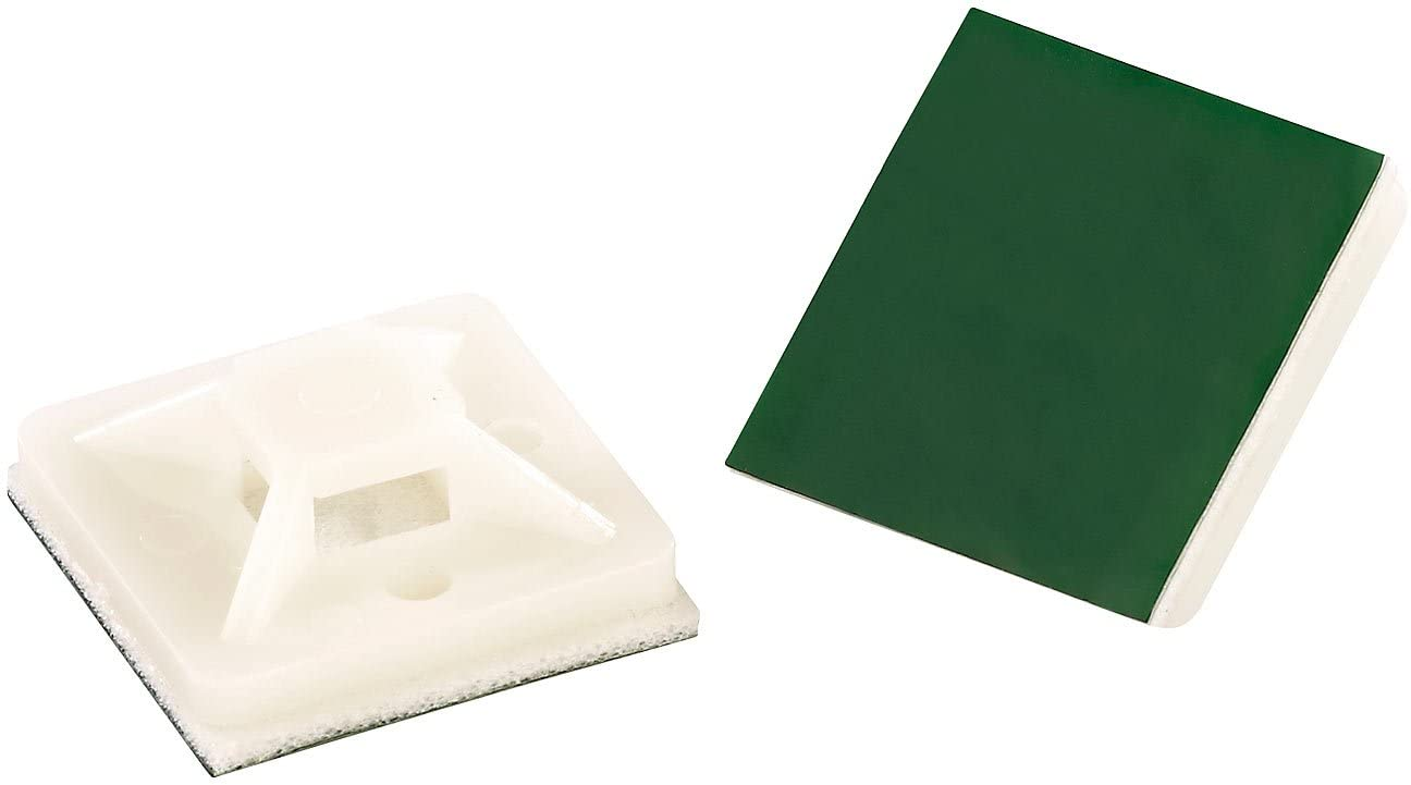

besorge sowas:
und klebe die dorthin, wo der abstandshaler hingehört, dessen gewinde ausgeleiert ist.
nennt sich: Klebesockel-Set für Kabelbinder, 20x20mm
höhe trifft die meisten abstanshalter recht gut, und es verhindert, daß das board je kontakt mit dem metall kriegt.
machen techniker auch so, wenn gewinde ausgeleiert, ned vorhanden, etc. dirty, aber sehr wirksam.
und weil das hinter dem board ist, siehst nix davon.

Oh super Dankeschön.
Gibt's dazu auch einen link ?
Dann würde ich die Bestellen.
