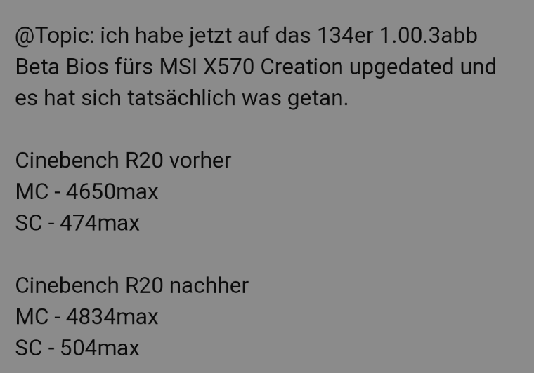

Ja, der Singlecore-Boost von 4,4GHz wird knapp verfehlt, im Maximum bei Cinebench SC habe ich 4366 MHz abgelesen:
Cinebench vom 3700X:
Kurz: Zufrieden mit dem Ergebnis
Liefert halt nicht die Leistung die er haben sollte. Generell sollten wohl so 4850/500 Punkte rauskommen.

Btw: am 10.09 kommt das "Erwartete Update"
Die aus nicht idealem Boostverhaltende Leistungsminderung würde mich mehr stören als nur der reine Takt. Zeigt halt eben dass Takt UND Effizienz zählen.

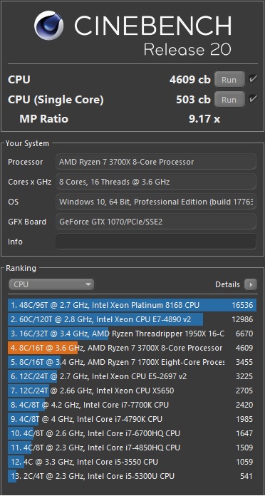

Also mein 3700X hat die 503 erreicht und das sogar ohne Windows-Neuinstallation. Einfach vom Intel System auf AMD umgebaut:
Dafür ist dein Allcore Boost im Arsch. 4600 Punkte sind im Schnitt 250 weniger als das was bei mir passiert und das noch ohne PBO oder manuellem OC. Vor dem 134er Beta Bios seitens MSI hatte ich dieselben Multicore Werte und allerdings noch schlechtere SC Werte (475 im Mittel).

@ThirdLife
Nee, der war nach der Chipsatz-Installation dann auch bei ~4850. :daumen:

Das ist die Sache: in R20 gehen die Punkte leicht hoch (vermutlich wegen AVX), aber in R15 ändert sich nichts und die selben niedrigen Werte werden erreicht. Ich nehme an, dass der AVX-Takt mit der neuen Bios-Version einfach generell leicht höher liegt. Aber die wichtigere "generelle" Leistung ist quasi unverändert (bei mir also unverändert deutlich niedriger).
Am schlausten ist es vermutlich einen Ryzen 3600 zusammen mit einem B450 Board zu nutzen und den CPU auf Allcore 4,2Ghz zu stellen. Dann hat man dauerhaft und überall 4,2Ghz und das für 300€.

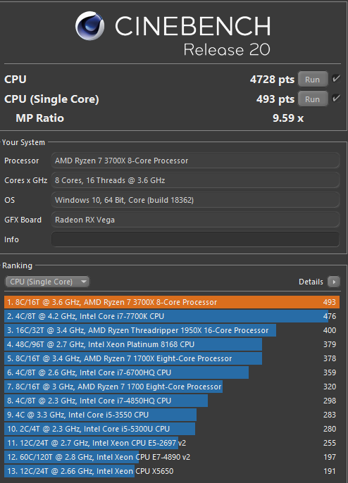

Hallo Zusammen,
ich bin noch ganz neu hier, ich hoffe ich bin in dem Post richtig, wenn nicht, bitte Bescheid geben.
Ich habe mein neues System mit :
Ryzen 3700x
Gigabyte Aorus Elite Bios F4
32Gb Ballistix Ram (XMP an, 3000,15,15 -> Frequenz auf 3200 gesetzt, sonst nicht geändert)
Noctua NH-U14S
Im Bios sonst alles auf default.
CB20:
SC: 497
MC: 4657
CB15:
SC: 202
MC: 2066
In den Multicore Test erreiche ich einen Take von ca. 3950 auf allen Kernen (Temperatur bei um die 60 Grad). Package Watt Usage zeigt 90W an, was das Limit sein sollte. Die Computerbase Testwerte im MC sind in CB20 5% besser.
Ich hoffe der MC Wert bessert sich noch mit dem angekündigten Agesa Update.
Kann man ansonsten noch was im Bios machen um die All Core Werte zu verbessern ?
Vielen Dank !
Willkommen erstmal. Das "Prob" ist, das Multicore eigentlich immer durch das Power Target limitiert ist, und dieses von den Boardherstellern mal mehr mal weniger stringent ausgelegt wird (egal ob Intel oder AMD). Du kannst natürlich im BIOS PBO aktivieren und damit das Powertarget quasi aufheben was sicherlich ein paar % Multicore bringt, ob das am Ende besonders clever ist kannst nur du entscheiden.
Real World macht all das eh kaum einen Unterschied außer bei der Temperatur. Da misst du dir einen Wolf im überhaupt Unterschiede zu finden.
