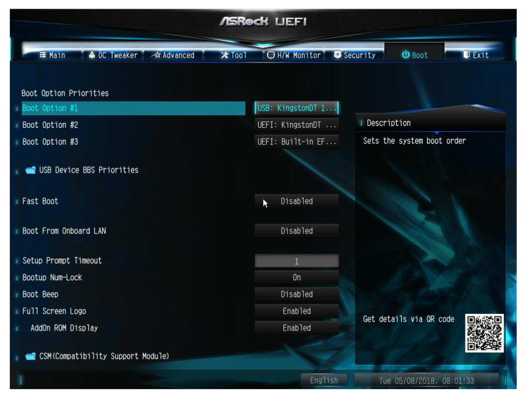

Hilfebittede schrieb:
Das könnte bei dir so aussehen:
https://download.asrock.com/Manual/B450M-HDV R4.0.pdf
Ja genau so sieht das aus, aber bei mir gibt es irgendwie nicht

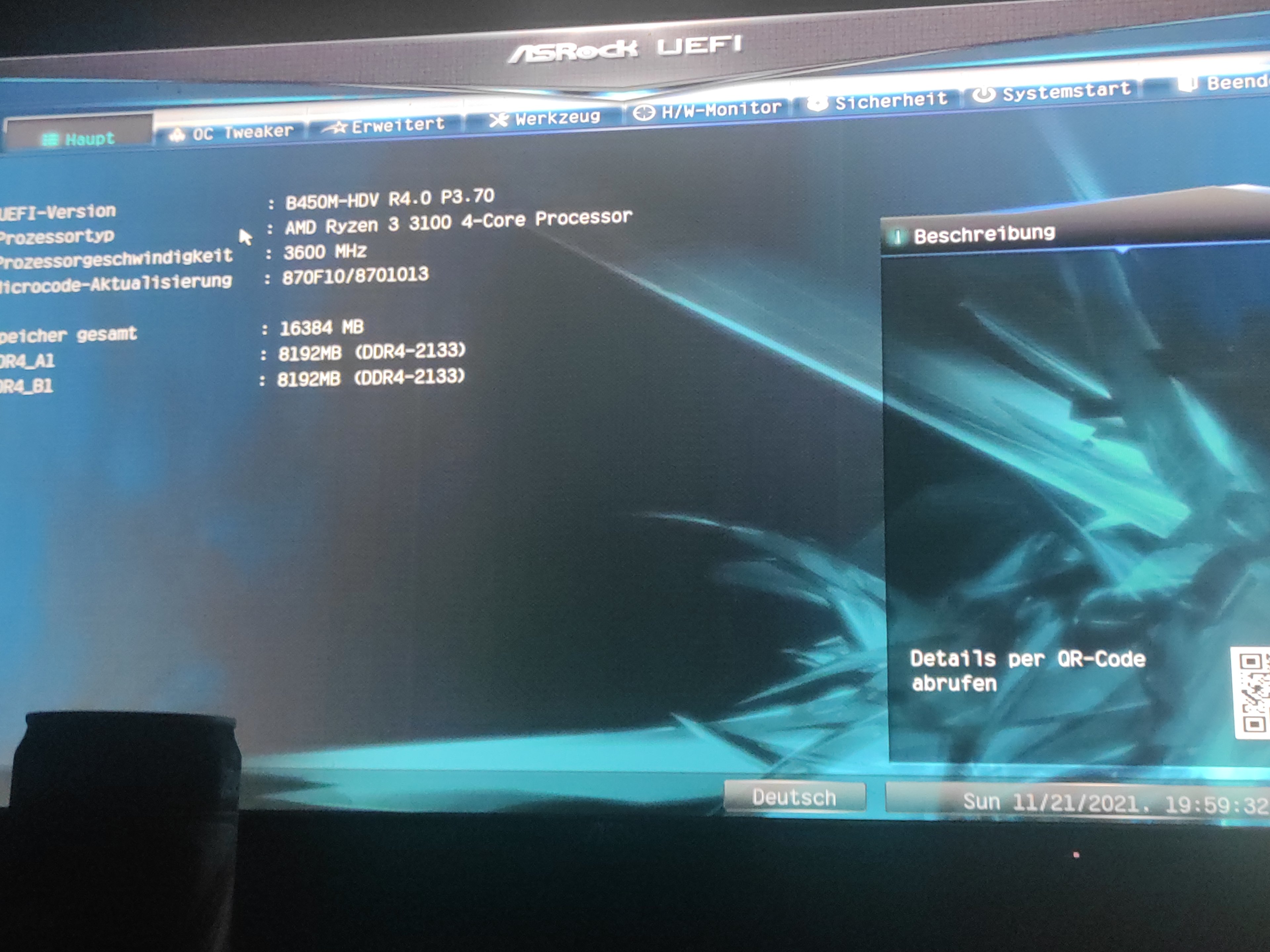

Warum ist dein BIOS einmal auf englisch und einmal auf deutsch!?

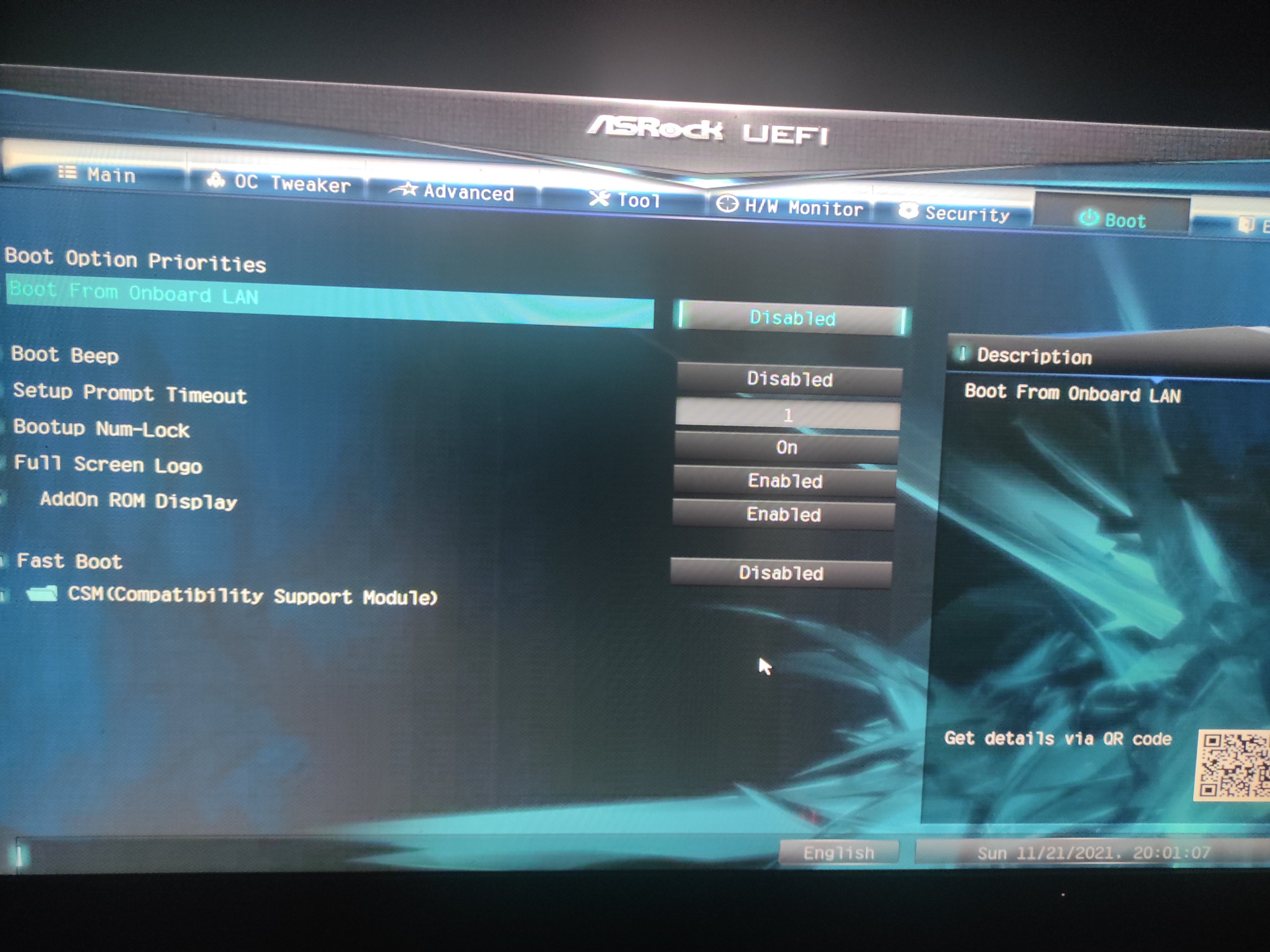

Schalte auch mal bitte das "Full Screen Logo" aus um nach dem Einschalten des Rechners mehr Infos auf dem Schirm ablesen zu können! Ist das Logo deaktiviert, dann bekommst du den vollen POST- Screen zu sehen, auf dem dan im Idealfall zu lesen ist, was Sache ist.

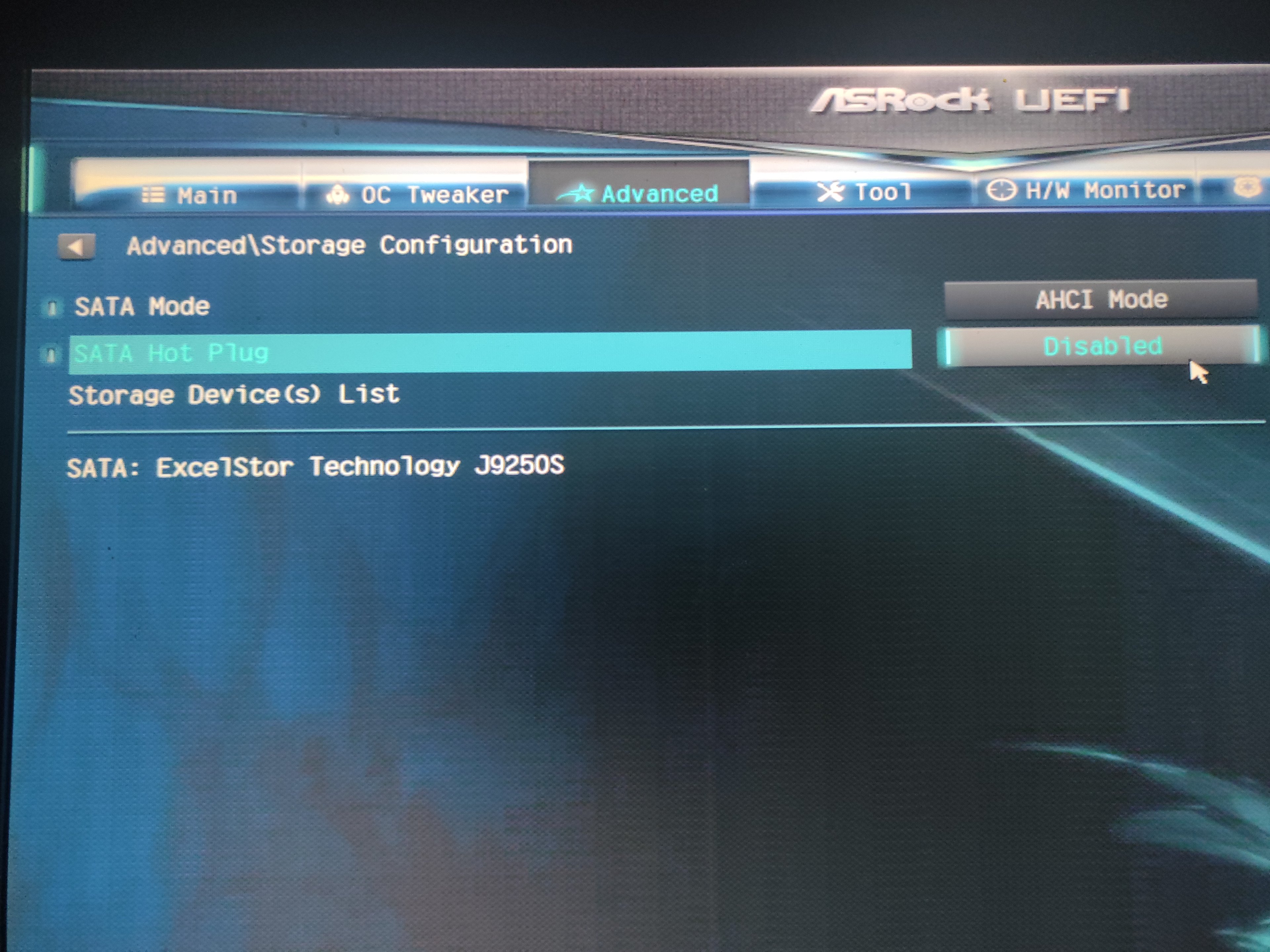

Meinst du SATA Hot Plug?

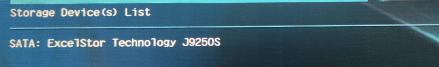

Motorrad schrieb:
Das mit dem Hot Plug ist erstmal nebensächlich!
Was kommt denn, wenn du auf die ExelStor klickst?
