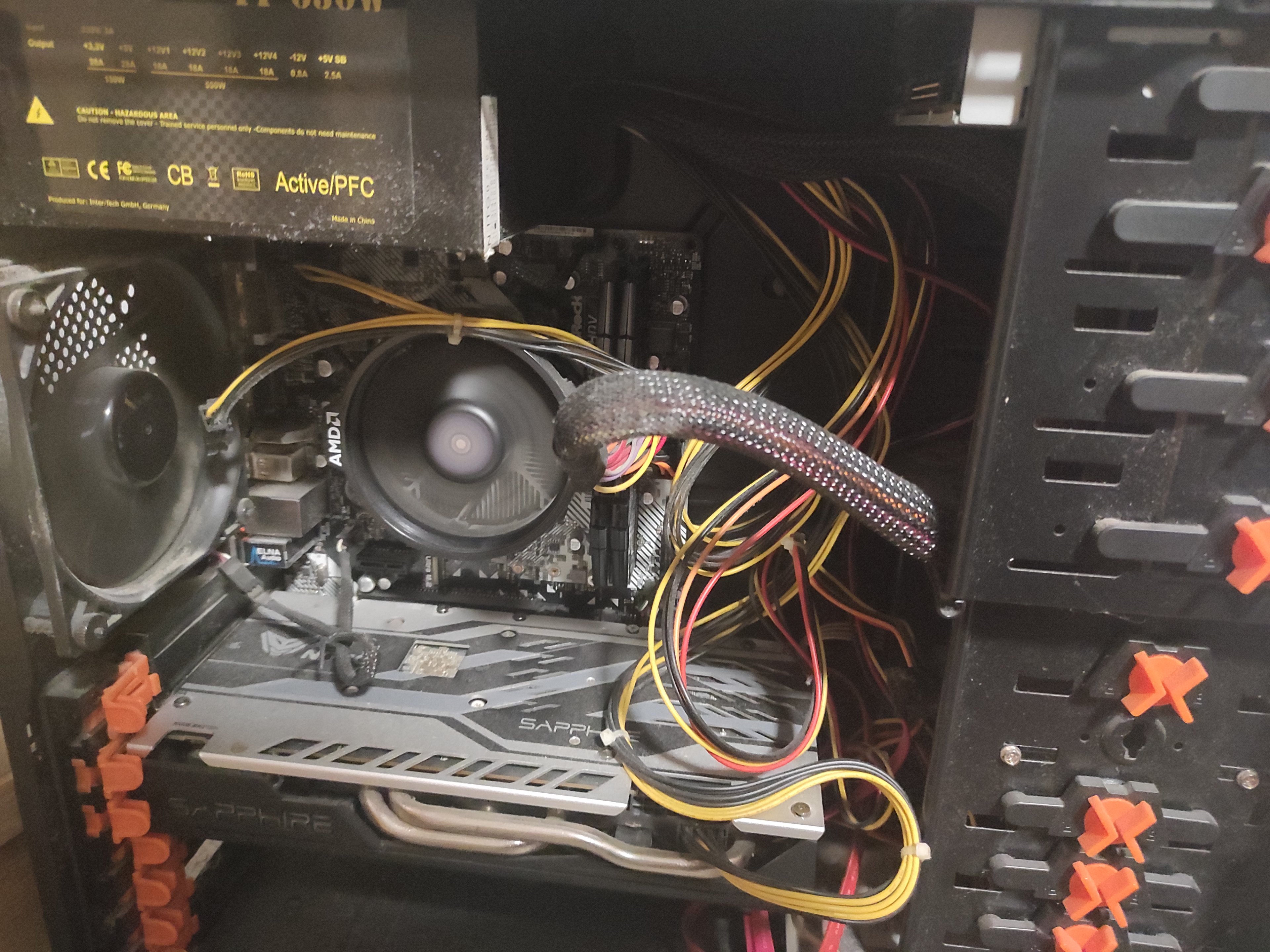

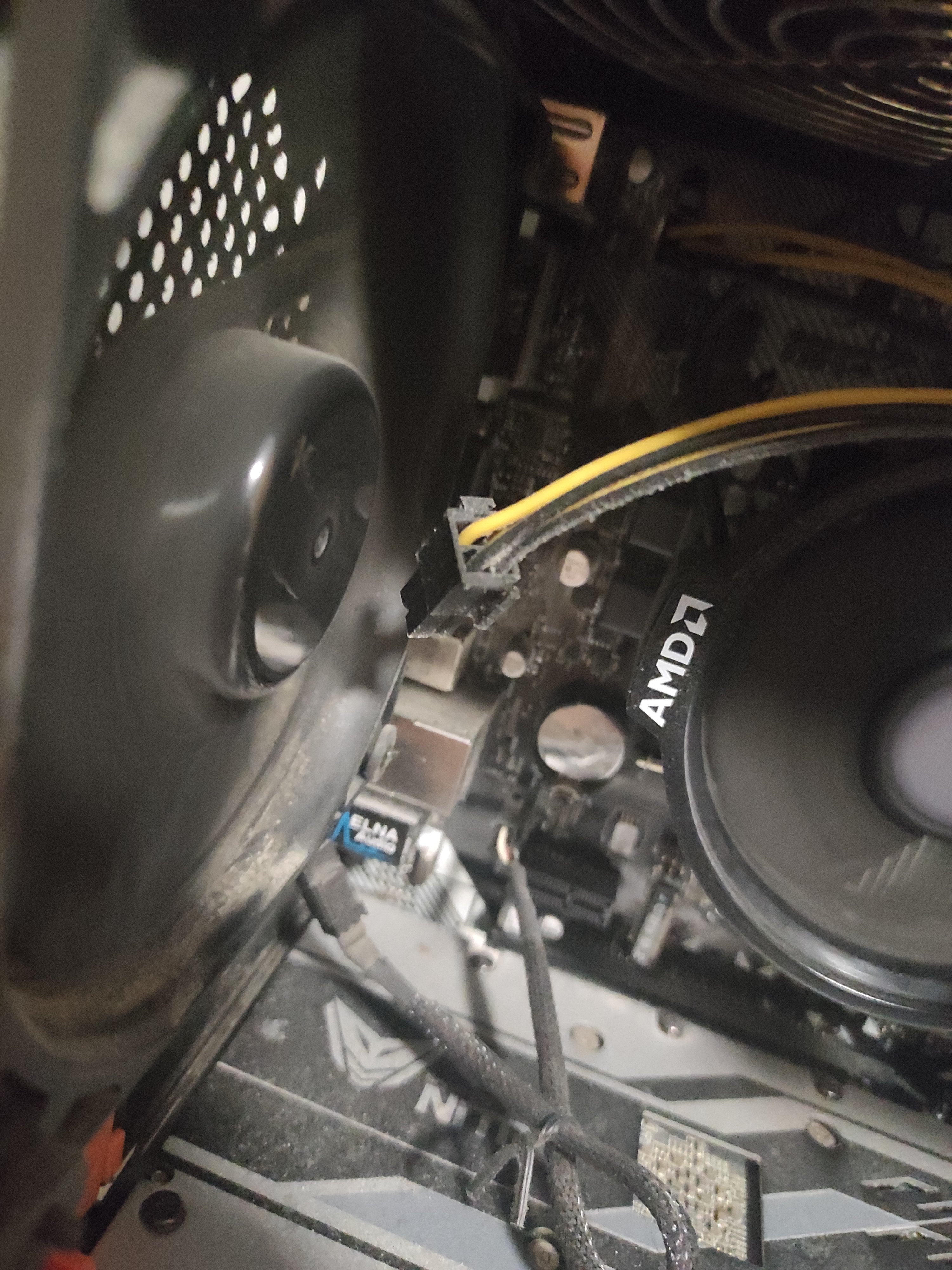

Kann es sein das dieses lose Kabel der Grund dafür ist? Und ich meinte Nicht

Du hast den PC bei laufendem Betrieb geöffnet. Du lebst gefährlich! Ausscchalten sollte man vorher.

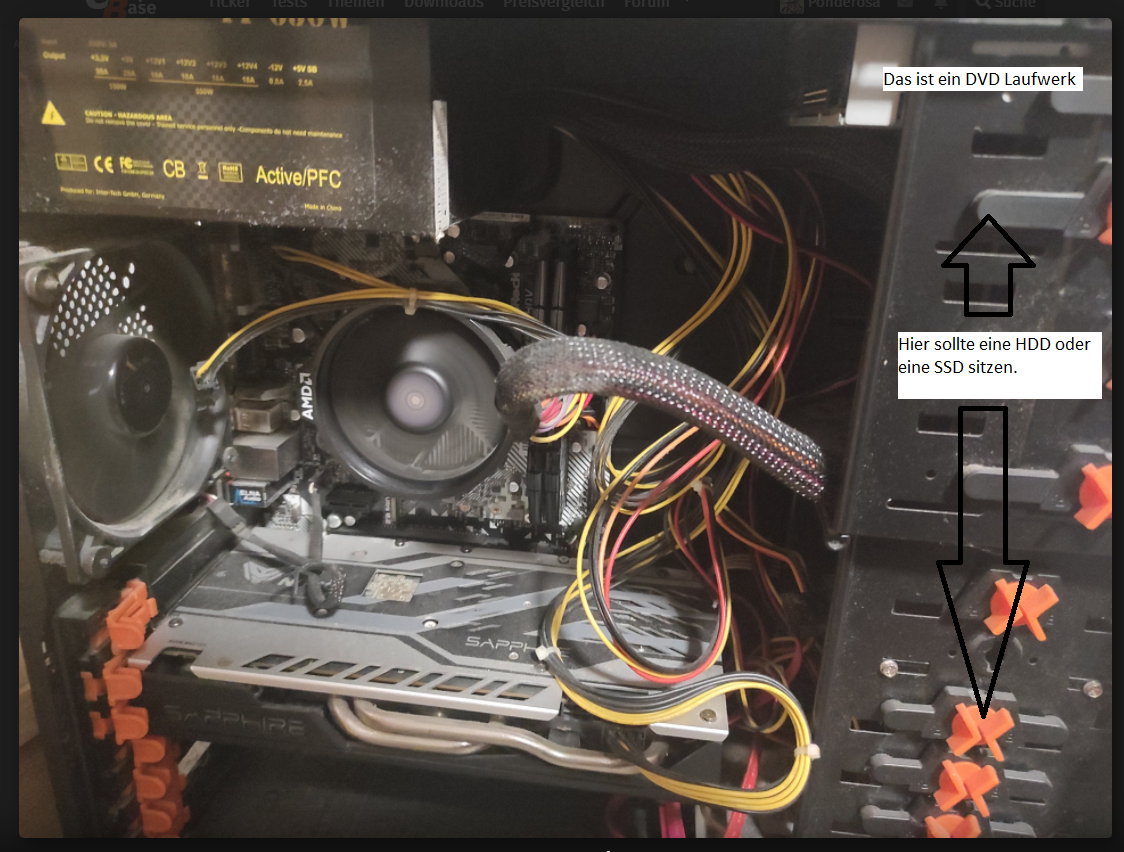

Oben ist ein DCD Laufwerk zu sehen. Im Gehäuse, im Bereich der Pfeile sollte ine Harddsik oder eine SSD sitzen.
Den frei schwebenden Kabel solltest du irgendwo befestigen, nicht dass er in die Lüfter kommt.
Das lose Kabel scheint ein weiteres 12 Volt Kabel für die Zusatzstromversorgung der CPU zu sein und ist in deinem Fall nicht relevant! Du könntest das Kabel aber trotzdem so verlegen, daß es möglichst weit weg von den rotierenden Lüftern kommt!
Suche nach der Festplatte (vermutlich rechts in dem Gestell auf deinem zweiten Bild) und schau bei der nach, was ich vorhin schon geschrieben habe!
Auf der Festplatte müssen zwei Stecker ordentlich aufgesteckt sein! Eines der Kabel davon, das Datenkabel, geht zu den Sata- Buchsen auf dem Mainboard und sollte dort auch noch ordentlich eingesteckt sein!
Das ist eine 250GB Excelstor, die wurden so 2008-2010 verkauft, könnte durchaus sein das die eine Macke hat
