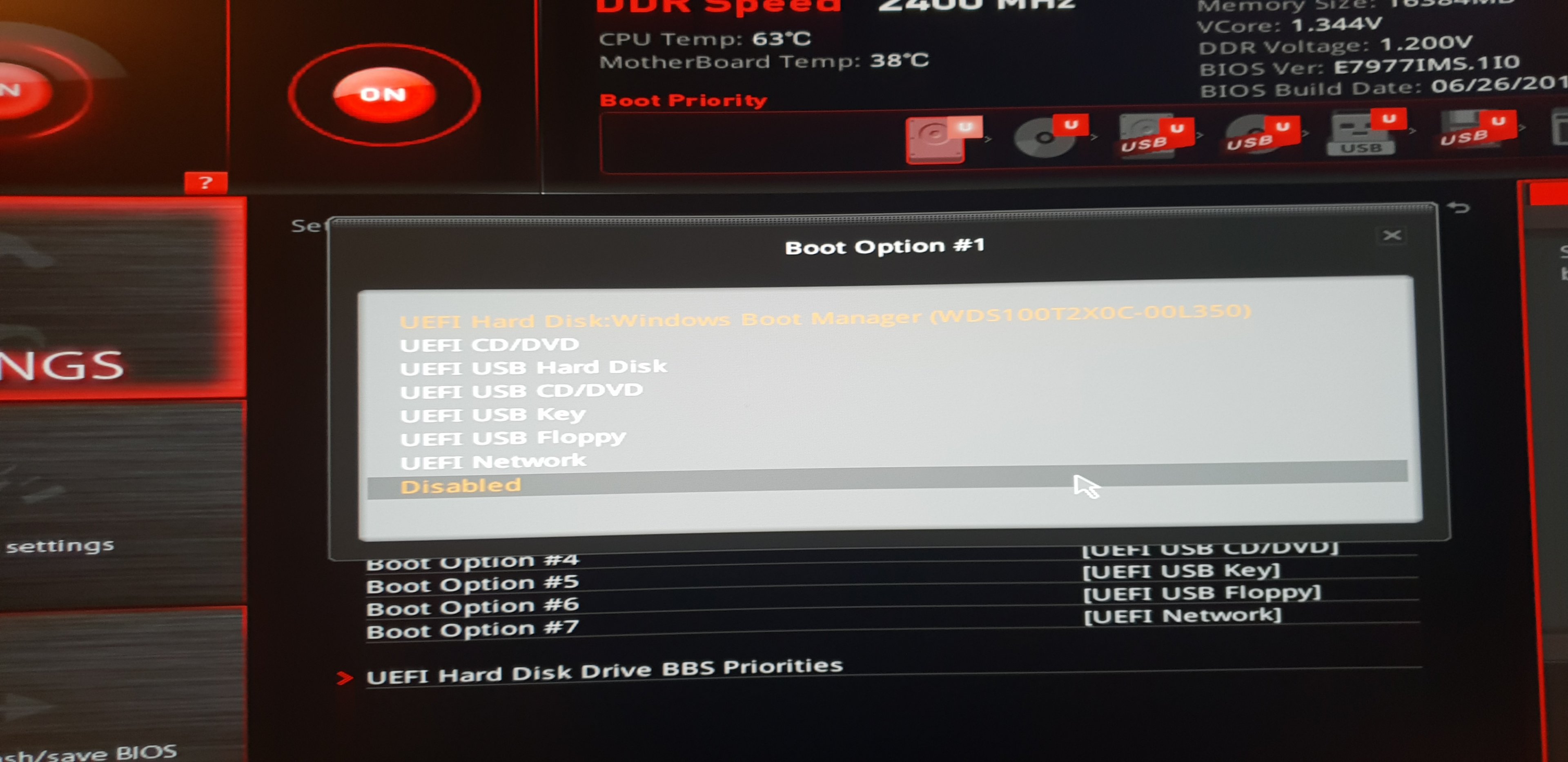

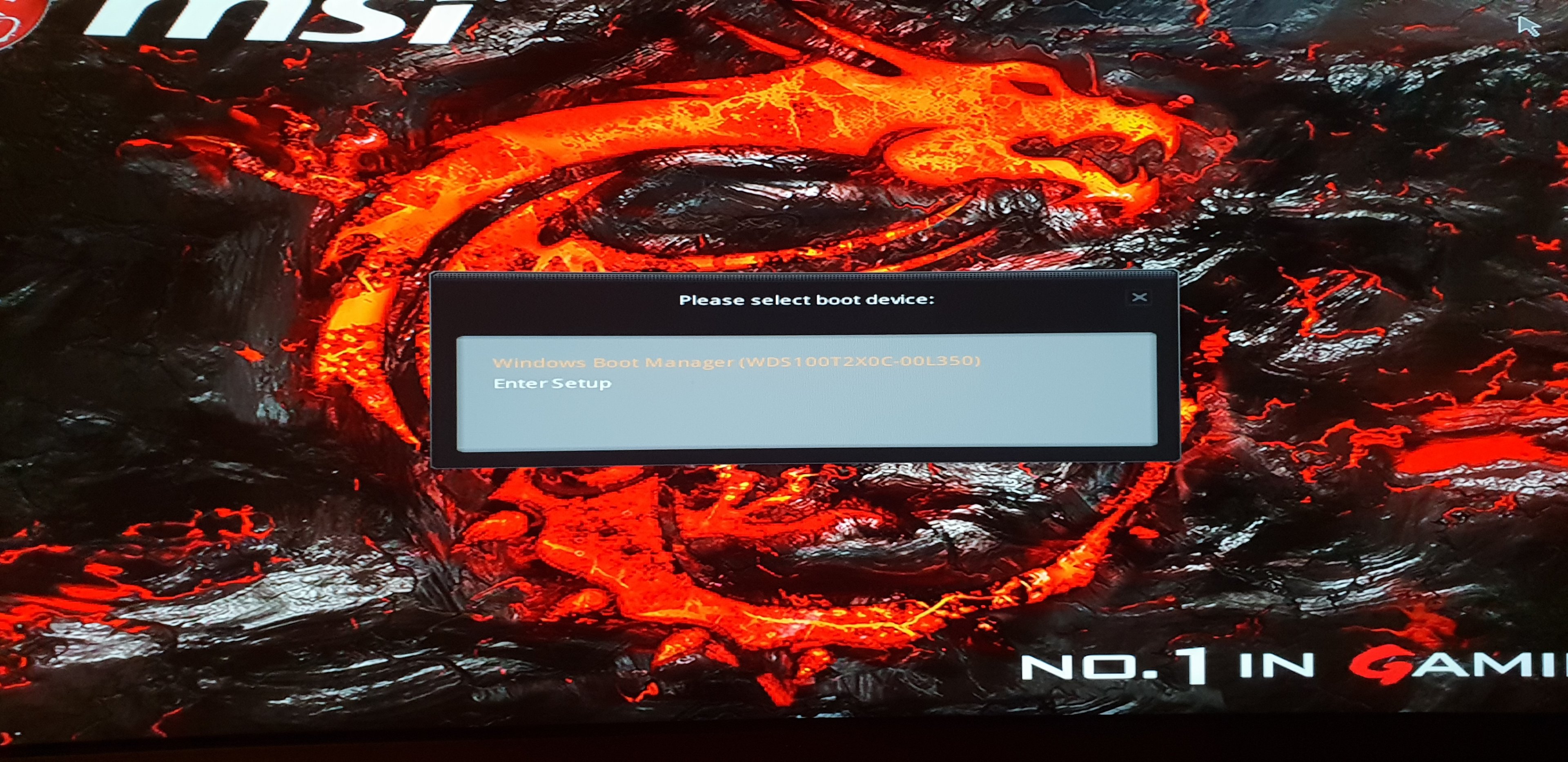

Windows "Windows Bootmanager" wäre die korrekte Boot Priorität bei einer Windows 10 UEFI Installation.
Aber das hat jetzt nichts mit dem vermissten Eintrag "M.2 .." zu tun.
Dieser war bei den alten Screenshot (3) zu sehen, unter "SATA Configuration" .

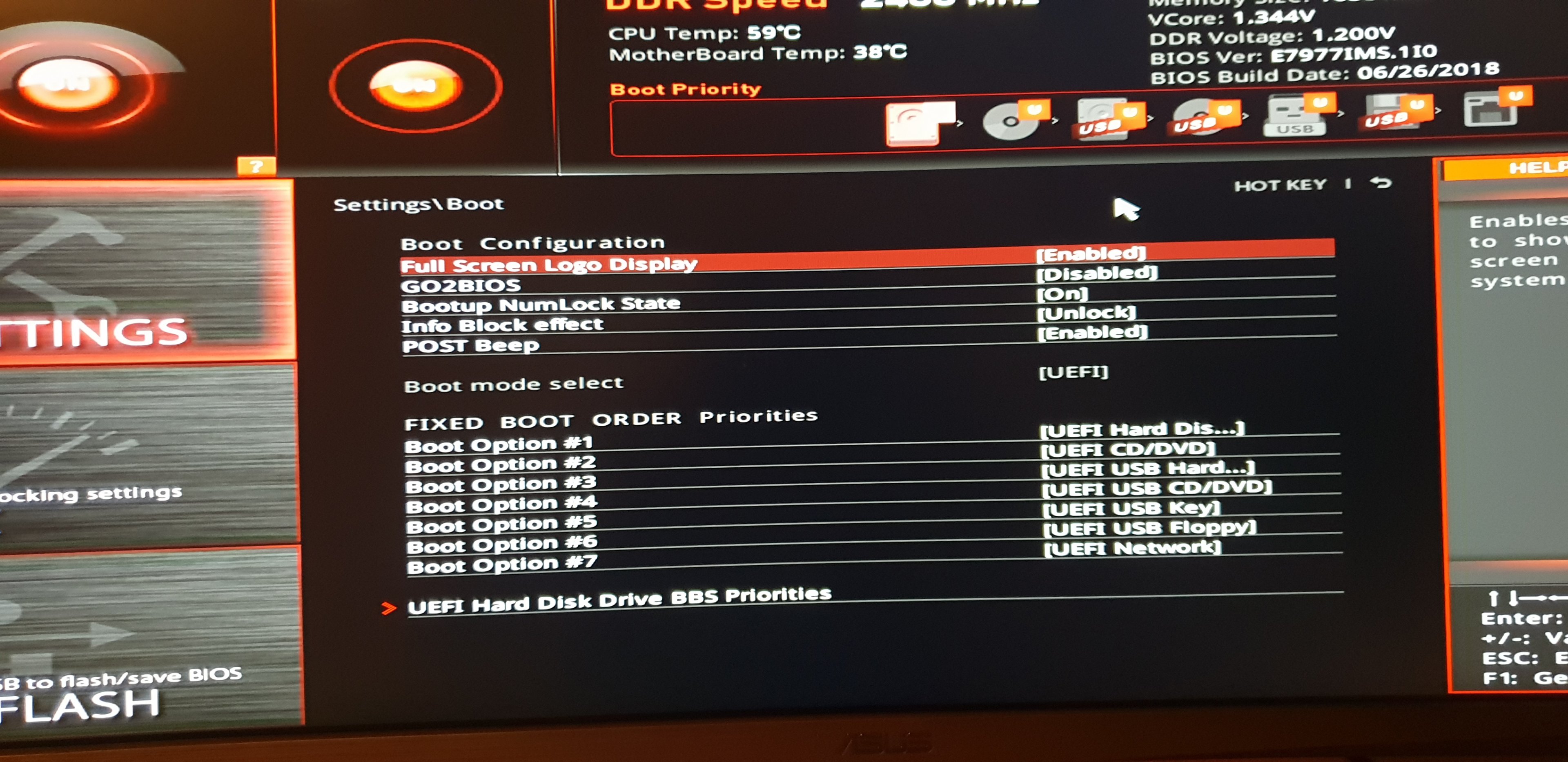

Boot Priority hast du auch noch nicht geändert von Legacy+Uefi auf Uefi allein und die Boot reihenfolge angepasst. Wie ich schon sagte sieht man auf platz 11 die WD und die solltest du auf platz 1 legen.
Reaktionen: Terrier
Komisch. Gerade wollte ich das auch noch ändern, aber es ist schon auf UEFI.

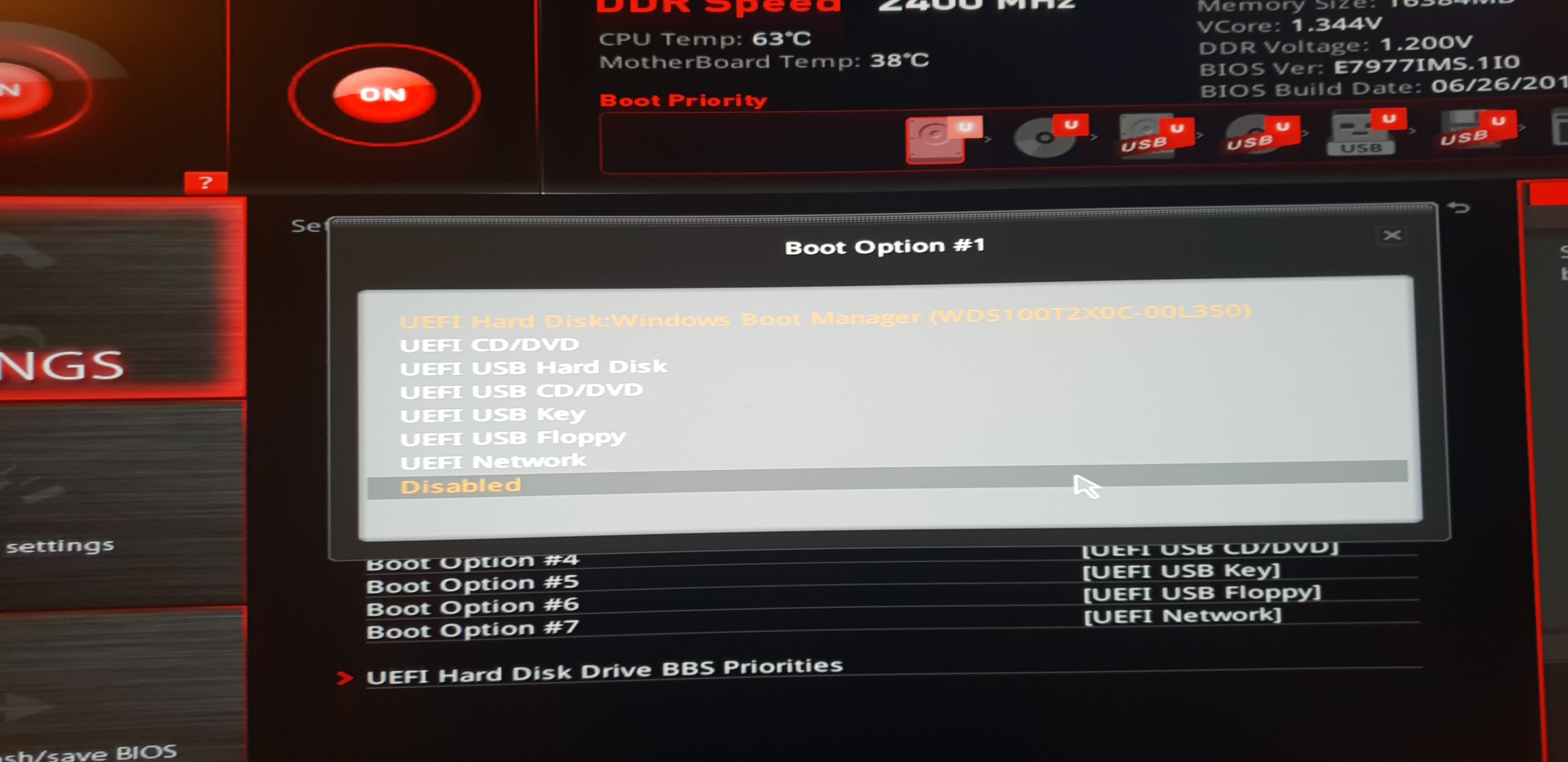

Unter Boot Option 1 (Bild in #24) steht immer noch die Auswahl Hard Disk. Dort muss der Windows Boot Manager ausgewählt werden ...
Schildkröte09 schrieb:
Unter Boot Option 1 steht immer noch die Auswahl Hard Disk. Dort muss der Windows Boot Manager ausgewählt werden ...
Danke aber, das ist es doch? Wenn ich drauf klicke steht : Harddisk: wd usw

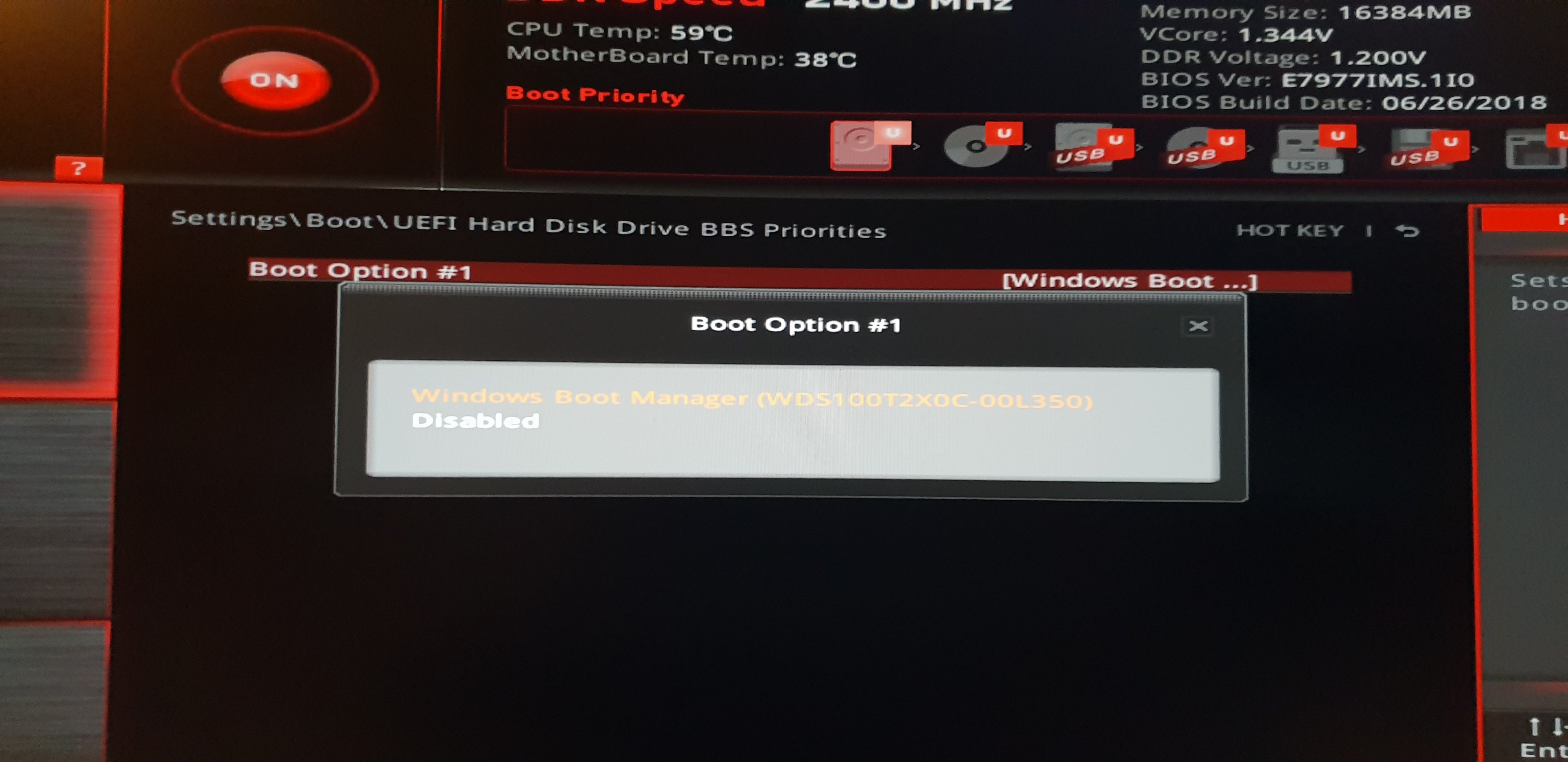

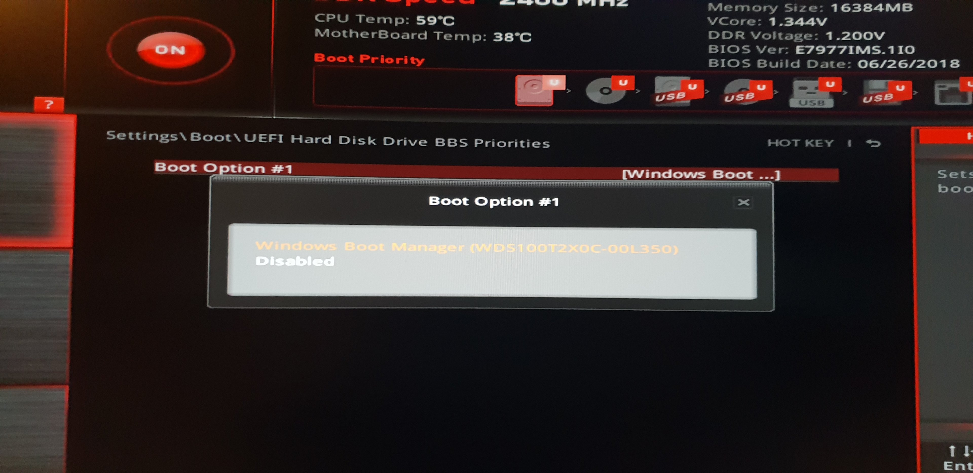

DaLexy schrieb:
Was gibt es unter dem Menüpunkt ganz unten zu sehen "> UEFI Hard Disk Drive...." ?
Glaube das selbe nur in schwarz.
Aber der ist doch auf deiner M2 oder nicht ?
Hast du etwa Windows installiert und alle weiteren Platten außer die M2 angeklemmt gelassen ?
Neuinstallation, alle Platten außer die M2 abklemmen !

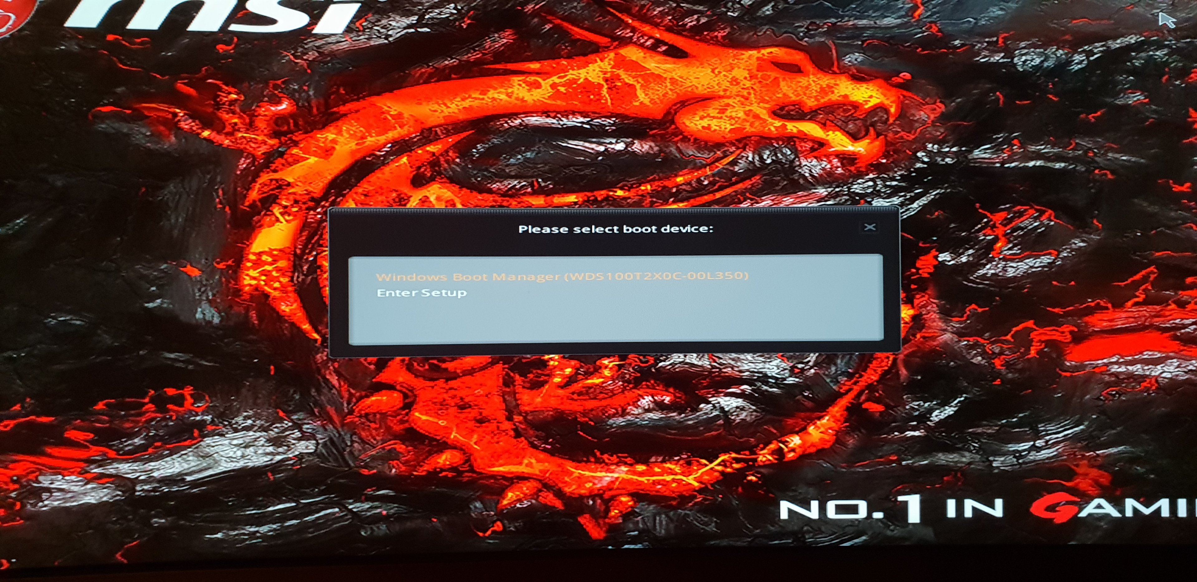

Windows bootmananger ( SSD( HDD Name) ist doch ganz normal.
Habe ich doch beim Bootmenü Post 21 schon gesehen.
Wenn man nun vom USB Stick booten will sollte da der USB Stick auch noch stehen USB HDD oder so.

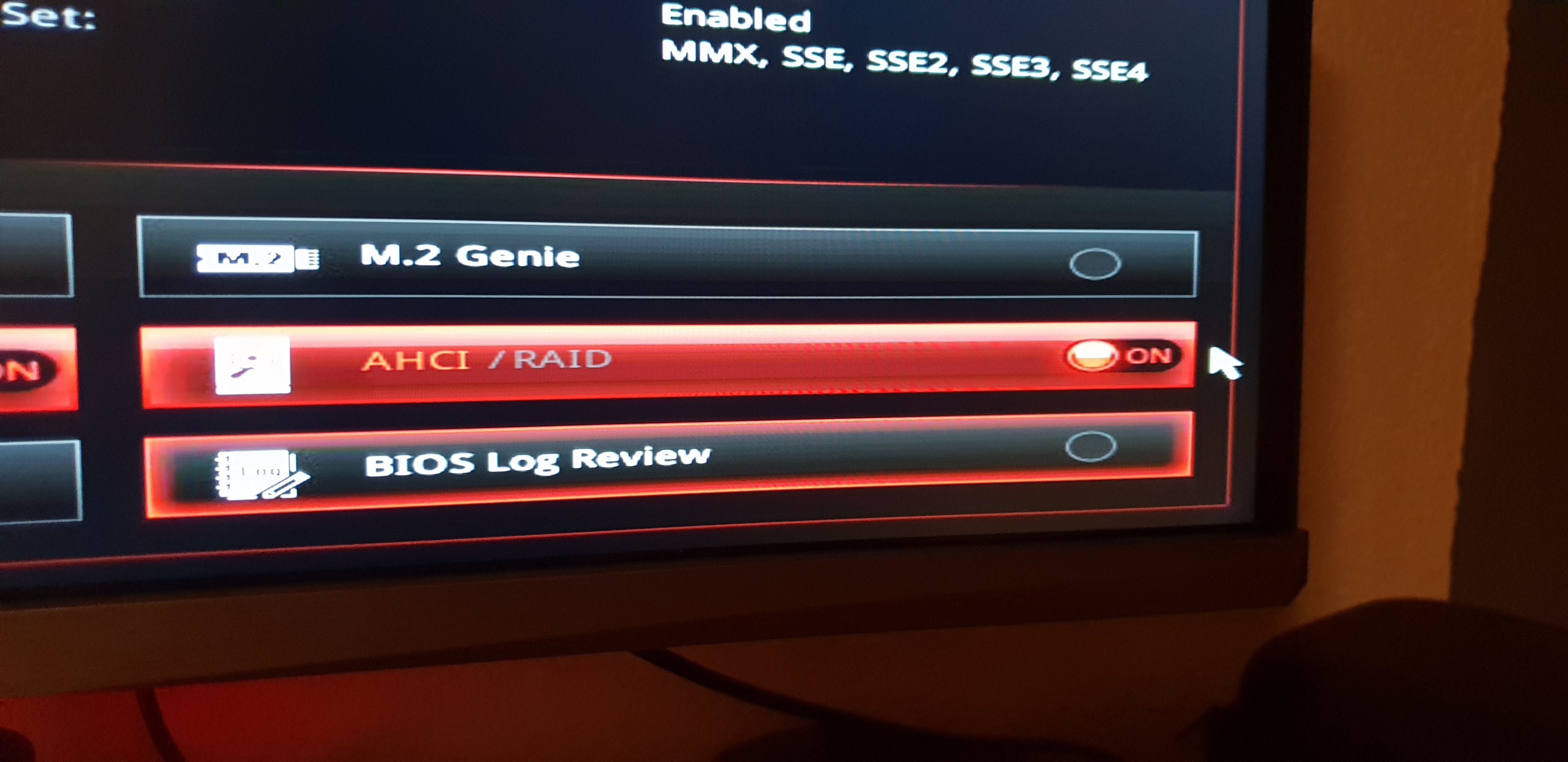

AHCI und Raid ist da On?
Kann man nicht nur AHCI einstellen? Was sind das alles für beschissenen Boards.

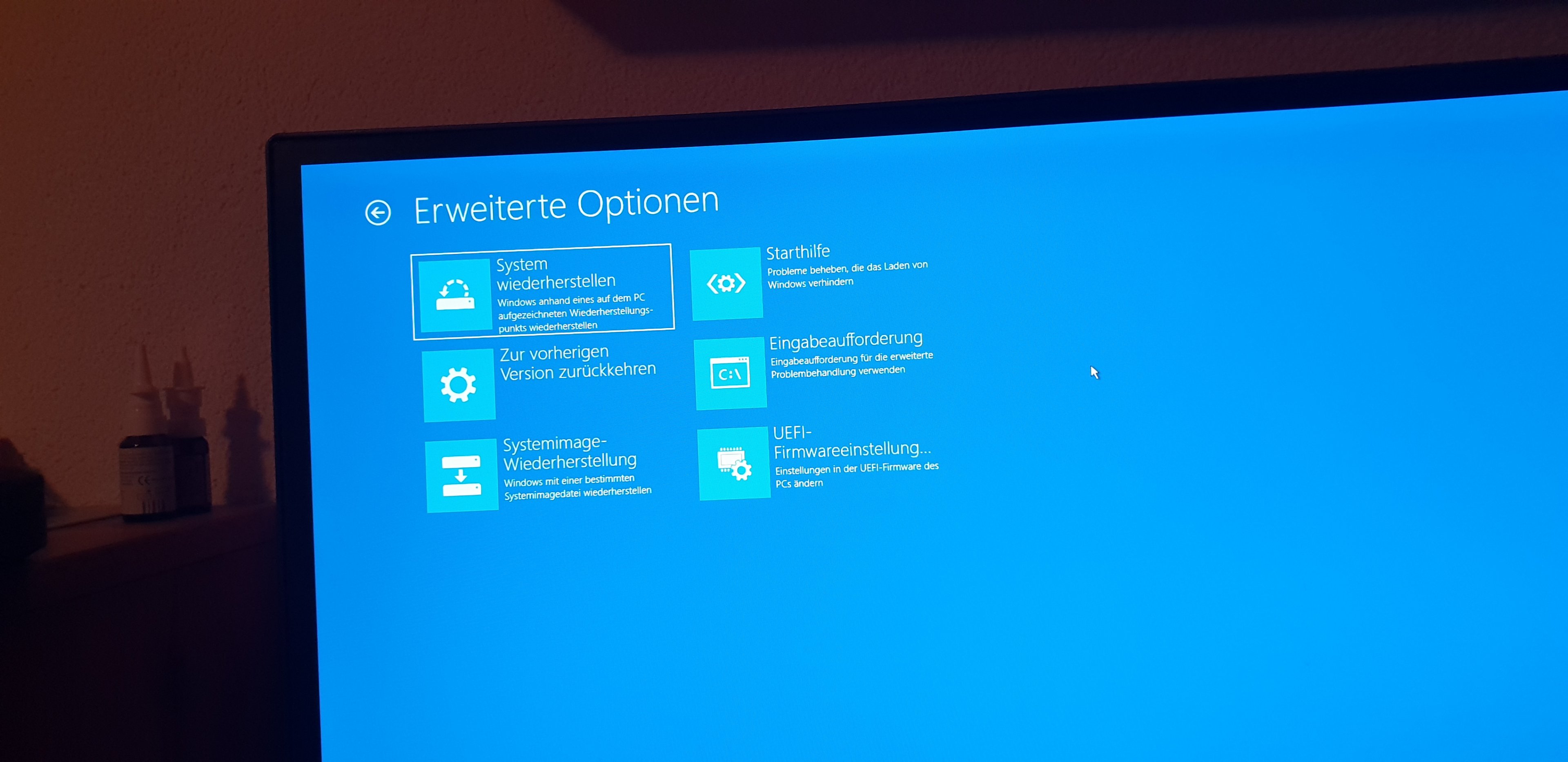

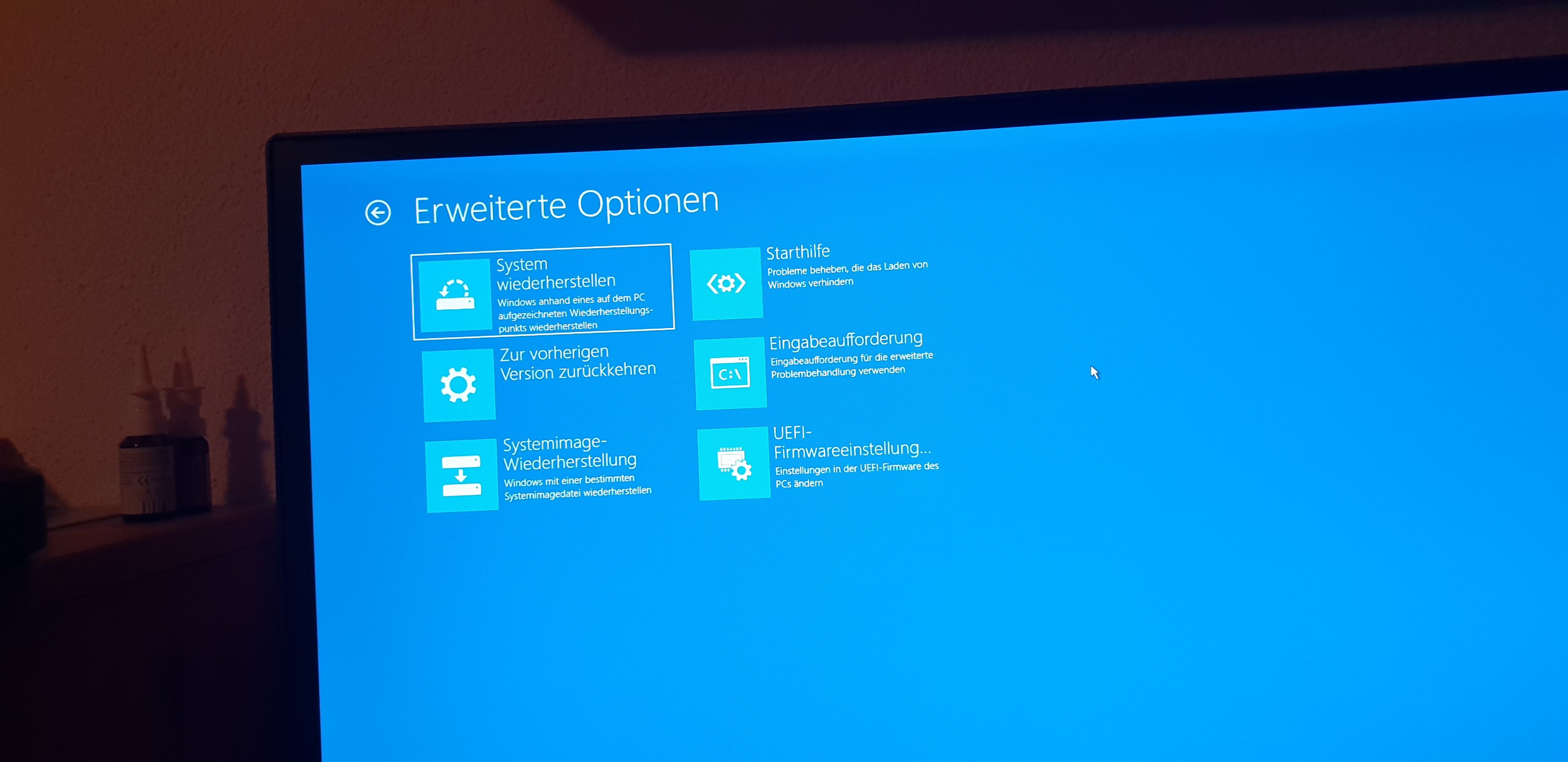

@viktenze: hast du jetzt mal versucht ganz einfach ins Windows zu booten oder geht das noch immer nicht ?
Ja. Leider selbe Fehlermeldung :
Wie gesagt nichts davon funktioniert, auch nicht meine gespeicherten Sicherungen. Jedenfalls hab ich keinen Zugriff drauf.
Also so wie ich es interpretiere ist nur ahci on. Raid wollte ich nicht machen aufgrund des Datenverlust beim formatieren.
