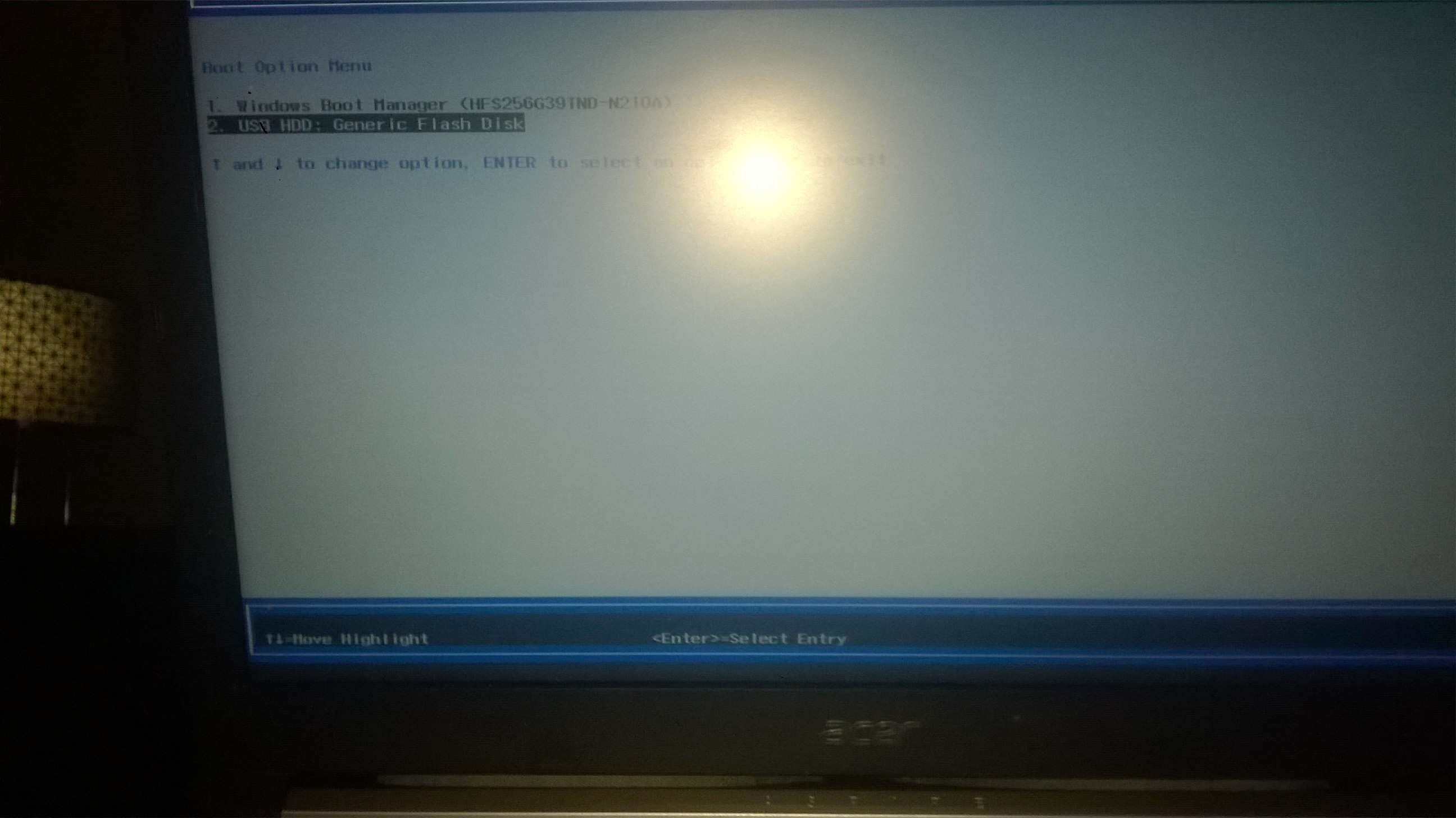

Das ist doch deine neue Platte, die sollst du doch nicht abstecken.
Im Bios stellst du nicht auf Windows 7 sondern auf Windows 10 und was willst du mit 100 Bootmöglichkeiten.
Wenn dein USB Stick dann nicht erkannt wird im Bios und auch nicht im Bootmenü als 2 und einzige Auswahl, dann stimmt was nicht mit dem USB Stick.
Denn erkannt werden muss so ein Stick ja nun immer erst im Bios, selbst wenn man dann nicht Windows installieren kann.
USB HDD: Generic USB Flash Disk ist mein erkannter USB Stick im Bootmenü und den brauche ich nur anklicken.
So kenne ich es ja auch. Habe ich öfters gemacht. Habe das Problem auch lösen können. Es lag an den USB sticks! Die gingen zwar an anderen PCs aber der hier wollte nicht. Hab dann es mit einem von der Arbeit versucht und alles ging. Konnte das Problem das mit der Windows Fehlersuche beheben. Wahrscheinlich lag das Problem irgendwo bei den Partitionen.
Danke für eure Hilfe! Jetzt hab ich ein BIOS das auch richtig eingestellt ist.
