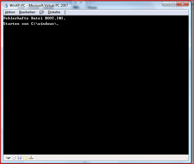

Winxp startet auch ohne boot.ini , kuck einer schau es geht.
Ganz genau Voyager10, wie du siehst steht 'Starten von C:\Windows\'.
Wenn du noch 2 Sekunden gewartet hättest, dann wäre die Maschine hochgefahren (außer du benutzt nicht die erste Partition).
