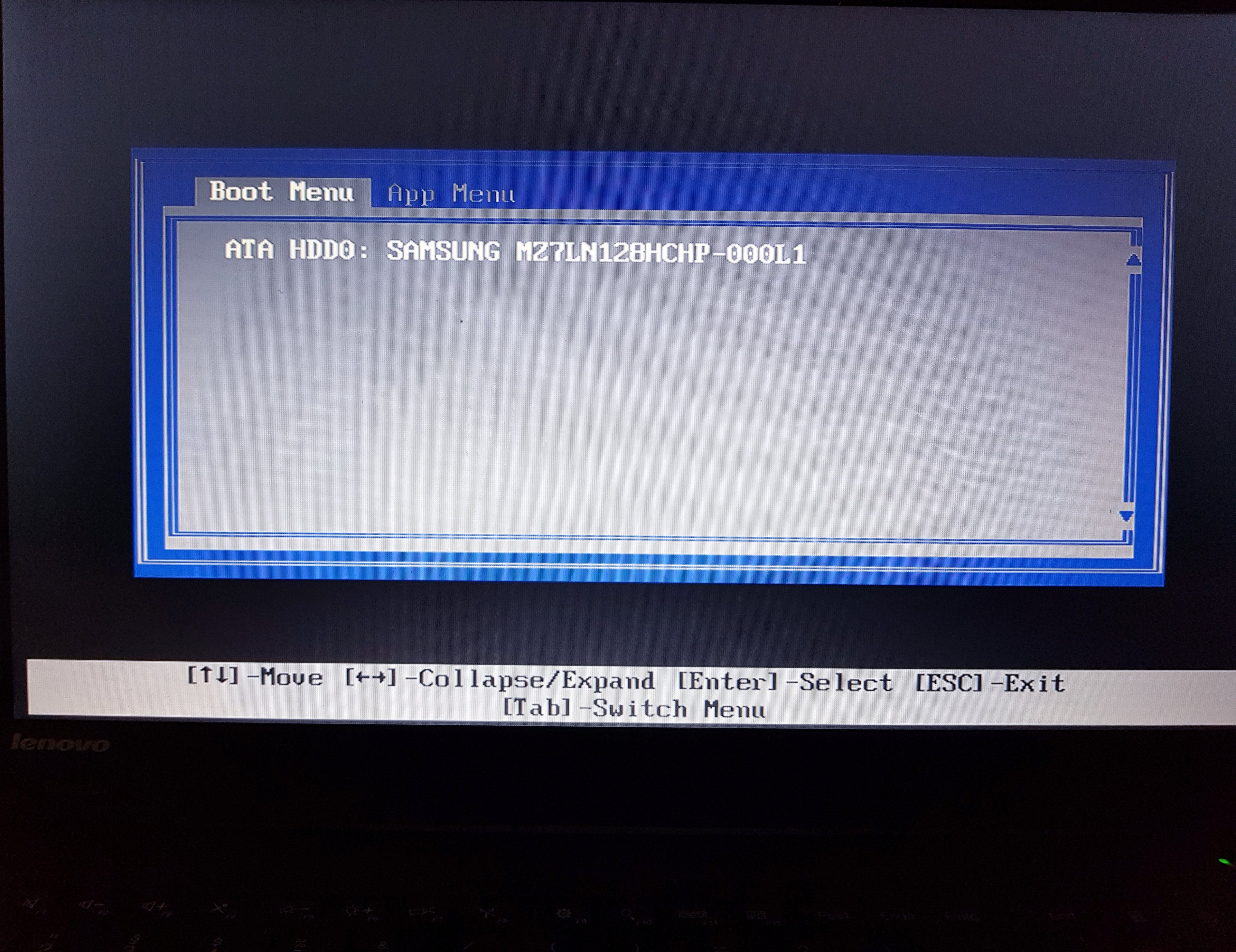

Ich komme ins BIOS, jedoch werde ich bei nicht betätigen einer Taste immer in das Boot Menu gesteckt. Dort kann ich dann zwar auswählen, dass der Laptop von der eingesetzten Festplatte theoretisch booten soll, jedoch kehrt der Laptop nach auswählen der Festplatte wieder ins Boot Menu zurück.

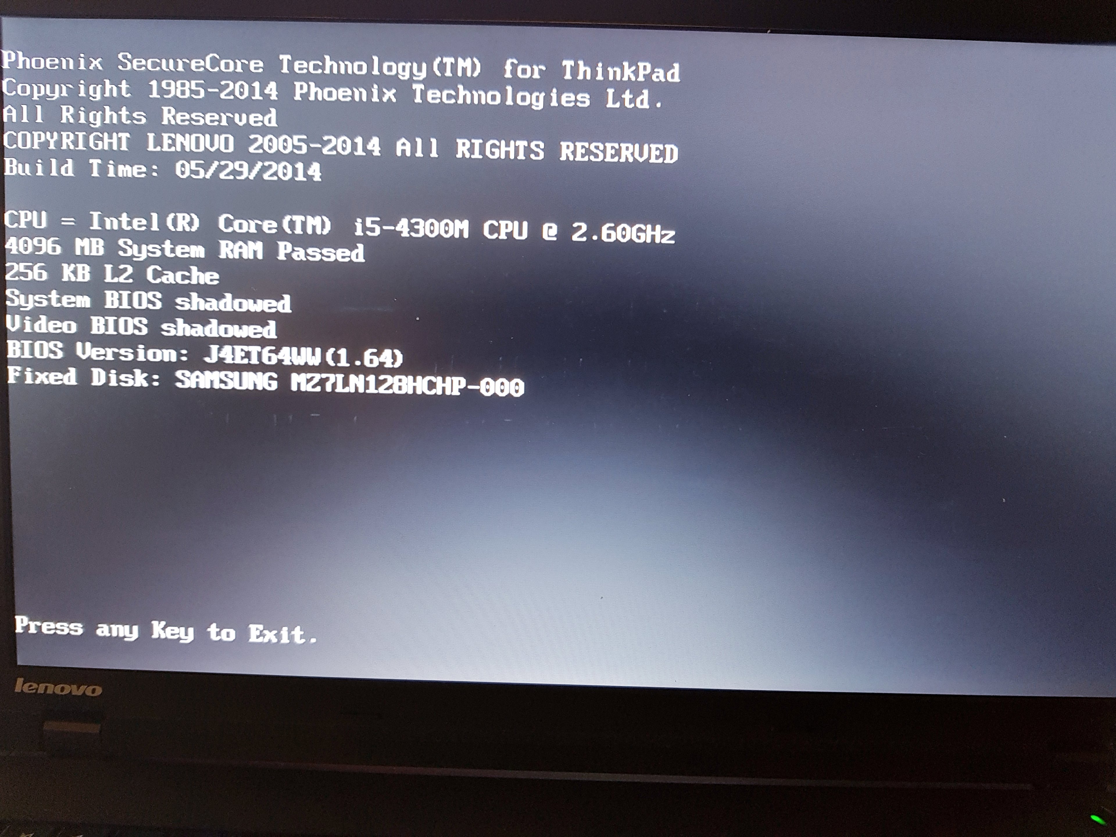

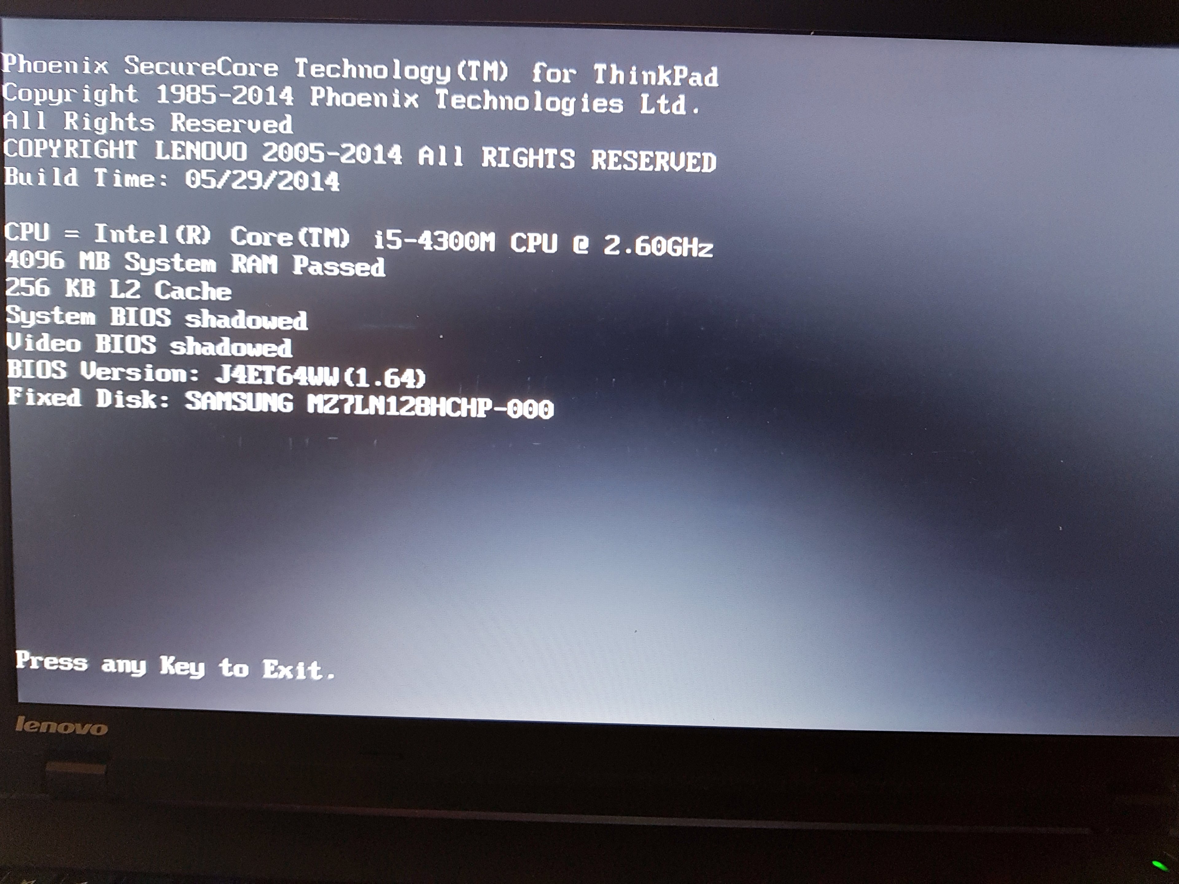

(Im Anhang habe ich einmal das Boot Menu angehängt[welches immer "loopt"]
und einmal von Lenovo den "Diagnostic Splash screen" :=vielleicht hilft das bei der Ursachen suche)

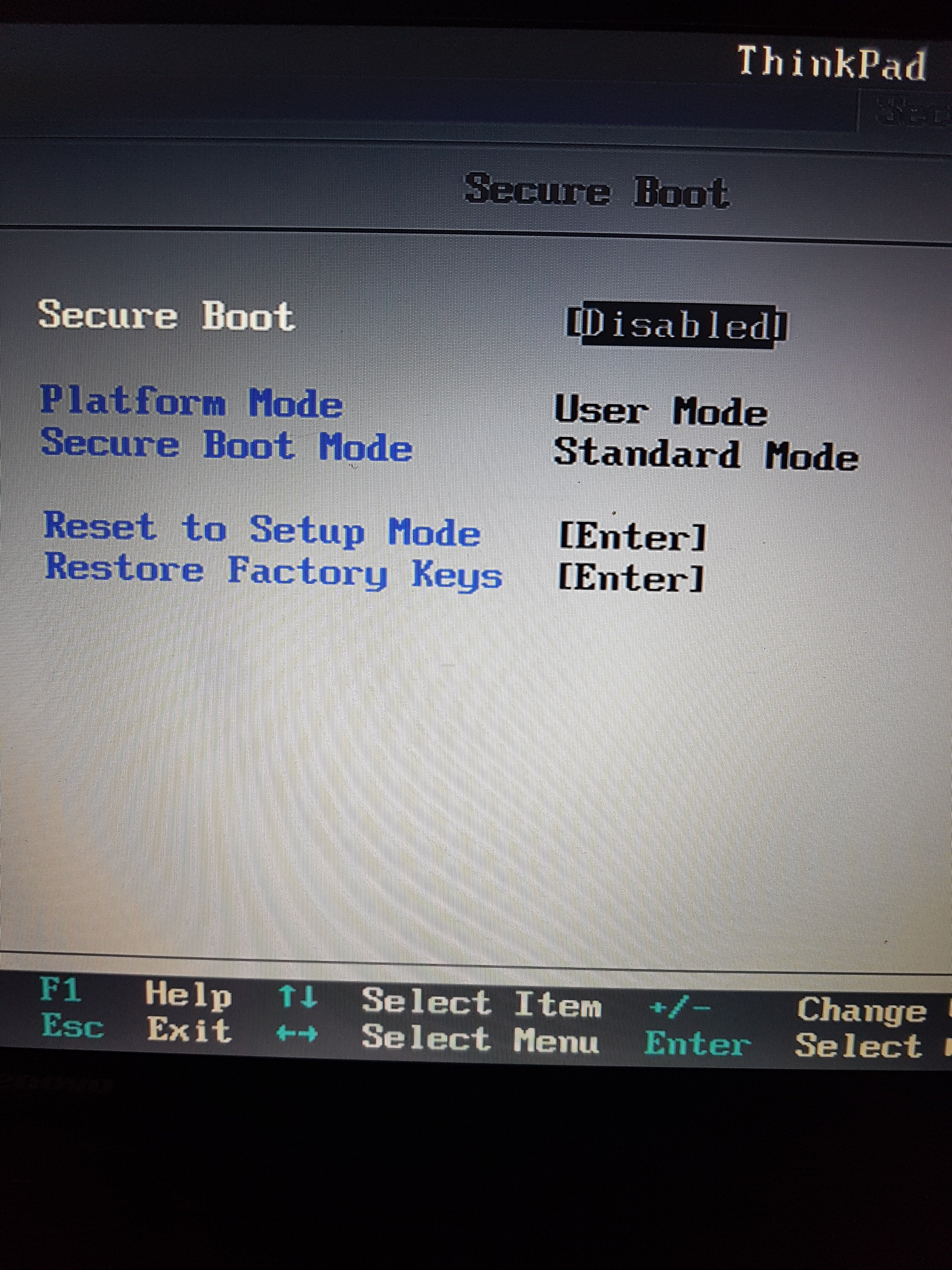

Secure boot erst einmal wieder deaktivieren.
Reaktionen: AXTWQ
Hab ich schon probiert, funktioniert leider nicht. Trotzdem danke für die schnelle Antwort!
Hab auch die Boot order so, dass die festplatte zuerst genutzt wird(eigentlich)...
